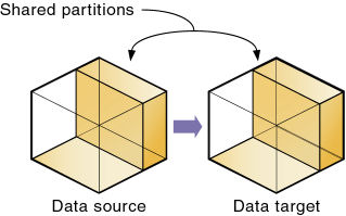

그림 9-2 데이터 소스 및 데이터 대상
이 이미지는 데이터 소스 및 데이터 대상의 공유 분할 영역을 보여줍니다.

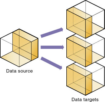

하나의 데이터베이스가 여러 분할 영역에 대한 데이터 소스 또는 데이터 대상 역할을 할 수 있습니다. 여러 데이터베이스 간에 데이터를 공유하려면 다음과 같이 각각 동일한 데이터 소스와 다른 데이터 대상을 가지는 여러 분할 영역을 생성합니다.
그림 9-3 여러 대상에서 공유되는 데이터
이 이미지는 데이터 대상이 여러 개인 데이터 소스 하나를 보여줍니다.
