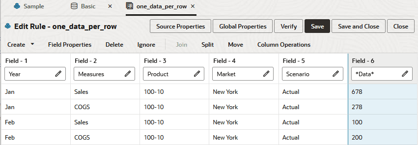

경우에 따라 다음 예와 같이 모든 필드가 차원 뒤에 단일 데이터 필드만 오는 경우도 있습니다.
Sample Basic 큐브에 대한 작은 소스 데이터 파일입니다. 각 행에서 처음 5개 필드에는 서로 다른 차원의 멤버 이름이 포함되고 마지막 필드는 로드할 데이터 필드입니다.
레코드당 로드할 데이터 필드만 있는 경우 로드 규칙에서 데이터 필드가 단일 데이터 필드로 표시되고 필드 이름이 *Data*인지 확인해야 합니다.
필드 5의 레이블은 *Data*입니다.
데이터 로드 규칙에서 지정된 필드를 단일 데이터 필드로 설정하려면
  1. Essbase 웹 인터페이스에서 데이터 로드 규칙을 엽니다.
  2. 단일 데이터 필드에서 필드/멤버 편집 선택 도구를 누릅니다. 멤버를 선택하고 필드를 편집하는 연필 아이콘
  3. 아직 선택되지 않은 경우 단일 데이터 필드(*데이터*)를 선택합니다.
    멤버 선택 도구의 필드 옵션입니다. 필드 이름은 *데이터*, 저장 유형 선택 취소, 데이터 필드는 선택되었지만 편집할 수 없음, 단일 데이터 필드(*데이터*)가 선택되어 있습니다.
  4. [확인]을 누릅니다. 규칙을 확인하고 저장합니다.
미리보기 데이터를 표시하는 샘플 기본 큐브에 대한 데이터 로드 규칙입니다. 필드 1-5에는 각각 연도, 측정, 제품, 시장 및 시나리오 차원의 멤버 이름이 포함됩니다. 필드 1-5의 이름은 차원 이름입니다. 필드 6에는 로드할 데이터 값이 포함되어 있으며 필드 이름은 *Data*입니다.
