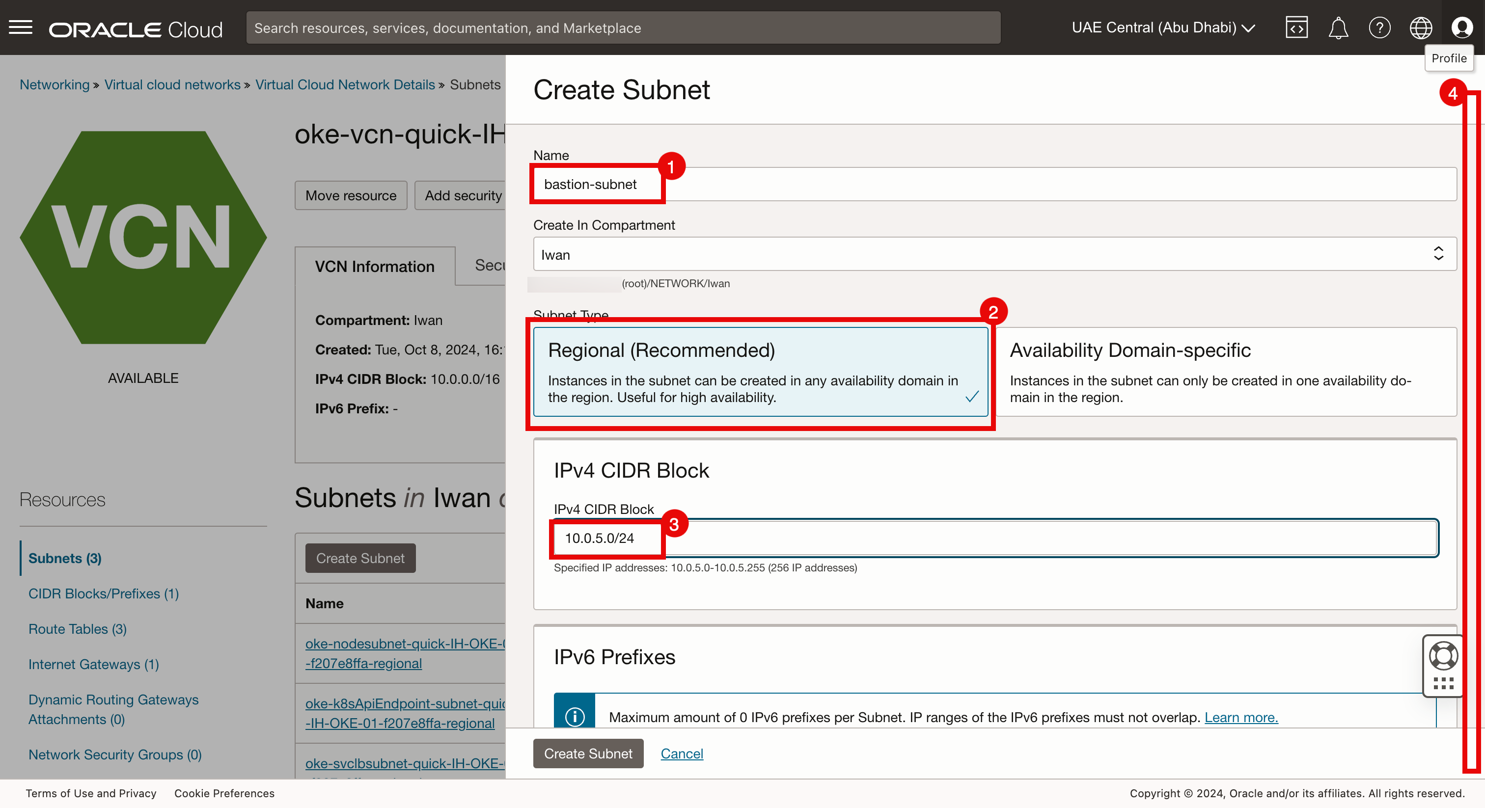

서브넷 생성을 누르고 다음 정보를 입력합니다.
- 이름을 입력하십시오.
- 서브넷 유형: 지역을 선택합니다.
- IPv4 CIDR 블록
10.0.5.0/24
를 입력합니다. - 아래로.
- 경로 테이블: 작업 2.3에서 생성된 경로 테이블을 선택합니다.
- 서브넷 액세스: 공용 서브넷을 선택합니다.
- 아래로.
- DHCP 옵션 컴파트먼트: 기본 DHCP 옵션을 선택합니다.
- 보안 목록: 퍼블릭 서브넷에 대해 작업 2.2에서 생성된 보안 목록을 선택합니다.
- 서브넷 생성을 누릅니다.
새 서브넷이 생성되었습니다.

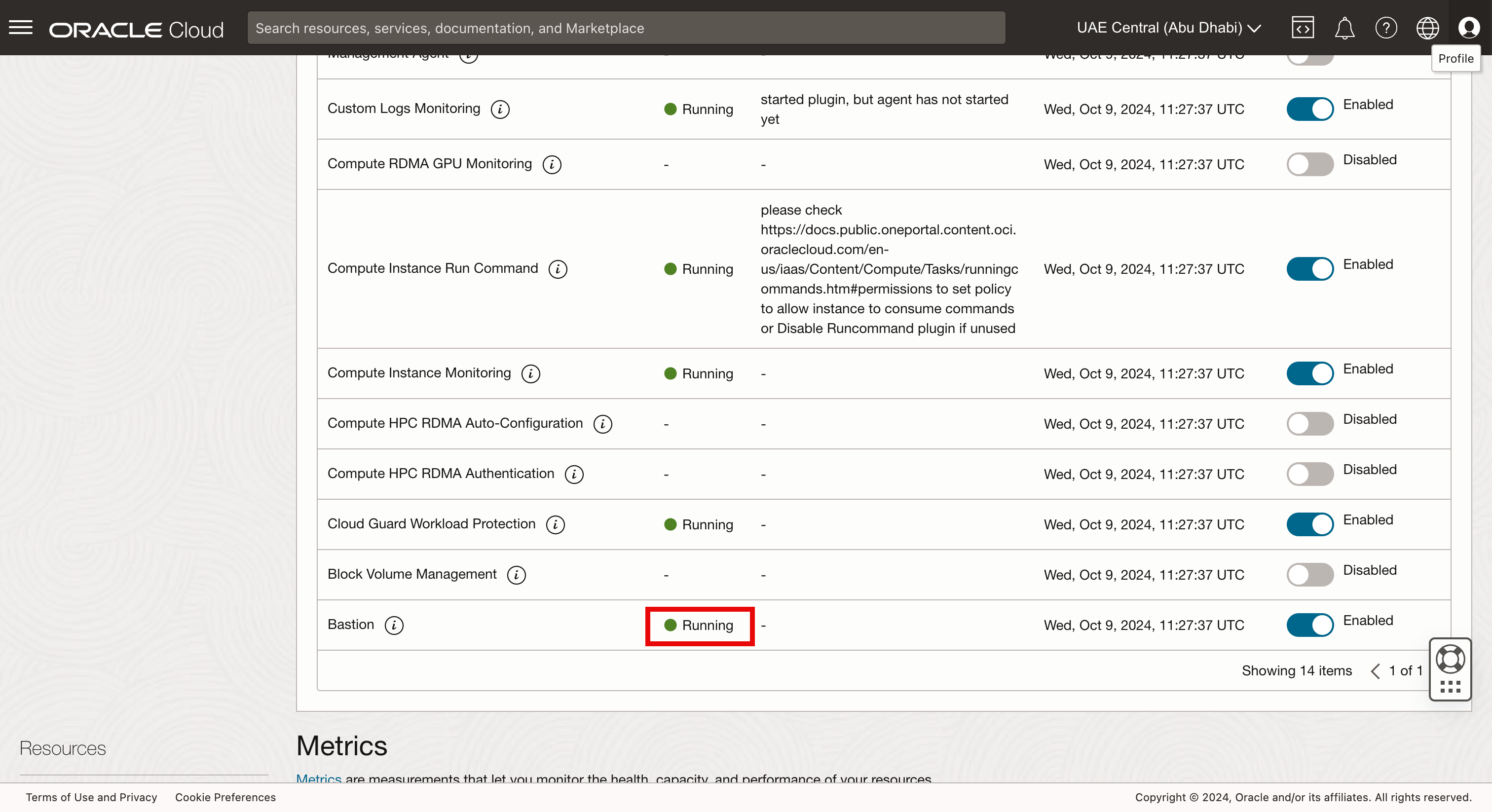

작업 3.1: 인스턴스에 배스천 플러그인 설치
작업 2.6에서 생성된 인스턴스로 이동합니다.
- Oracle Cloud Agent를 누릅니다.
- 아래로.
- 배스천을 Enabled로 설정합니다.
- 서비스가 중지됨으로 설정되었습니다. 몇 분 후에 변경됩니다.
참고:
- 배스천 플러그인을 배치하려면 플러그인이 인터넷에서 다운로드되므로 인스턴스가 NAT 게이트웨이 또는 인터넷 게이트웨이를 통해 인터넷에 액세스할 수 있어야 합니다. 플러그인 상태가 중지됨 상태로 유지되면 인터넷 연결을 확인합니다.
- Oracle Cloud 에이전트 소프트웨어를 수동으로 설치할 수도 있습니다. 자세한 내용은 Installing the Oracle Cloud Agent Software를 참조하십시오.
Oracle Cloud 에이전트 소프트웨어가 설치되면 상태가 실행 중으로 변경됩니다.

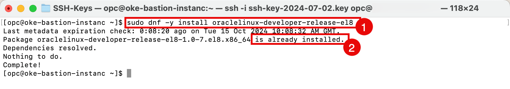

다음 명령을 실행하여 Oracle Developer Release를 설치합니다.
[opc@oke-bastion-instanc ~]$ sudo dnf -y install oraclelinux-developer-release-el8
이 예에서는 Oracle Developer 릴리스가 이미 설치되어 있습니다. 그렇지 않은 경우 설치합니다.

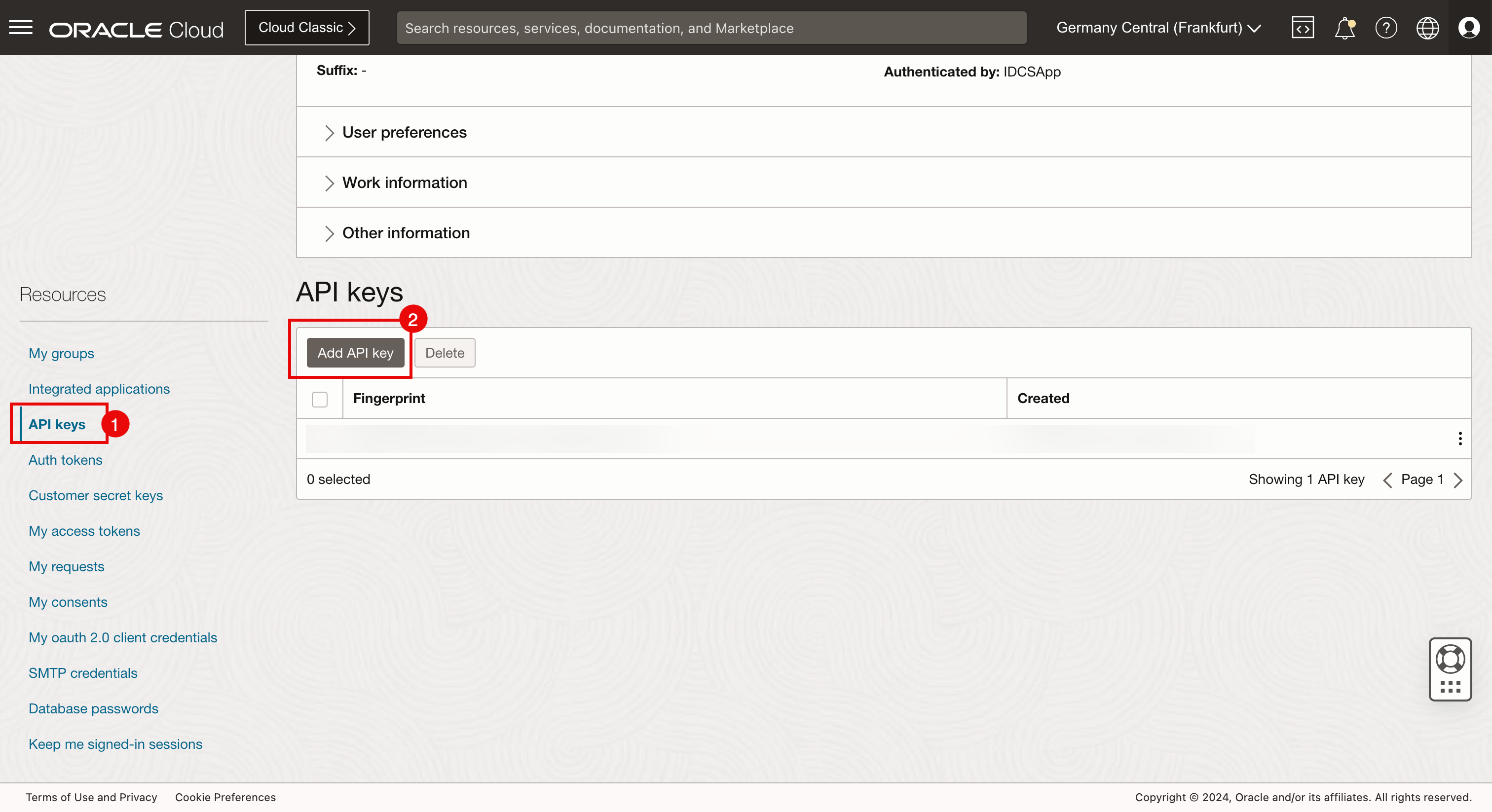

- OCI 콘솔로 이동하여 프로파일 아이콘을 누릅니다.
- 내 프로파일을 누릅니다.
아래로.
- API 키를 누릅니다.
- API 키 추가를 누릅니다.
- Paste a public key를 선택합니다.
- 배스천 인스턴스에서 수집된 퍼블릭 키를 붙여넣습니다.
- 구성 파일을 복사합니다.
- 닫기를 누르면
