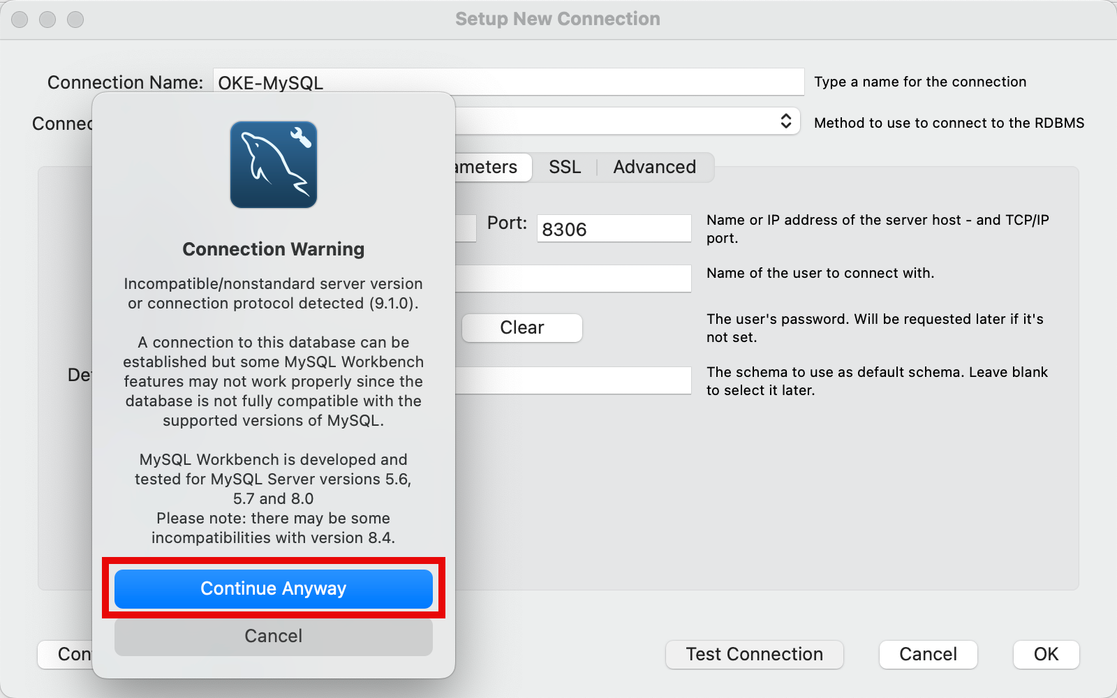

MySQL Workbench 응용 프로그램이 설치되고 SSH 세션 및 터널이 설정된 경우 로컬 컴퓨터에서 MySQL Workbench 응용 프로그램을 엽니다.
+를 눌러 새 MySQL 접속을 추가합니다.
새 접속 설정에 다음 정보를 입력합니다.
- 접속 이름: 이름을 입력합니다.
- 호스트 이름:
127.0.0.1
(트래픽을 터널링할 때 localhost)이 될 IP 주소를 입력합니다. - 포트: MySQL 데이터베이스 서비스에 대한 로컬 터널 전달에 사용하는 포트인
8306
로 포트를 입력합니다. - 연결 테스트를 누릅니다.
- 비밀번호:
mysql-secret.yaml
파일에 지정한 비밀번호를 입력합니다. - 확인을 누릅니다.
접속 경고를 무시하려면 계속을 누릅니다. 이 경고는 MySQL Workbench 응용 프로그램 버전과 배포된 MySQL 데이터베이스 서비스 버전이 호환되지 않을 수 있으므로 제공됩니다.
- 성공한 연결 메시지를 살펴봅니다.
- 확인을 누릅니다.
- MySQL 접속을 저장하려면 확인을 누르십시오.
저장된 MySQL 접속을 눌러 세션을 엽니다.
Please stand by... 메시지를 확인합니다.
