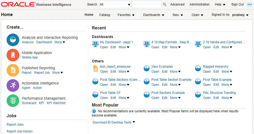

Wat is de beginpagina van Oracle BI EE?
De beginpagina biedt een startpunt voor het uitvoeren van taken in Oracle BI EE.
De beginpagina is onderverdeeld in secties waarin u met een specifieke taak kunt beginnen of een object kunt opzoeken. De beginpagina bevat ook secties (bijvoorbeeld 'Recent' en 'Favorieten') waarin u toegang hebt tot objecten die u onlangs hebt bekeken, gemaakt of bijgewerkt en objecten die het vaakst worden geopend door de gebruikers die zijn toegewezen aan de groepen waartoe u behoort.
De afbeelding is een voorbeeld van een beginpagina.
Afhankelijk van wat als uw startpagina is geconfigureerd, krijgt u mogelijk de beginpagina te zien als u zich aanmeldt bij Oracle BI EE.
U kunt ook altijd navigeren naar de beginpagina door in de algemene koptekst te klikken op de koppeling Beginpagina. Zie Wat is de algemene koptekst van Oracle BI EE? voor informatie over de algemene koptekst.

  • Beginpagina: hiermee wordt de beginpagina weergegeven. Zie Wat is de beginpagina van Oracle BI EE?.
  • Catalogus: hiermee wordt de pagina Catalogus weergegeven, waar u kunt zoeken naar objecten in de catalogus en taken kunt uitvoeren die specifiek zijn voor die objecten.
  • Favorieten: hiermee worden uw favoriete objecten weergegeven en alle categorieën die u hebt gemaakt om uw favoriete objecten in te delen. U ziet ook de koppeling Favorieten beheren waarmee u het dialoogvenster Favorieten beheren opent. Hier kunt u categorieën maken en beheren waarmee u uw favorieten kunt indelen. Zie Wat zijn favorieten?.
  • Dashboards: deze bevat koppelingen naar alle dashboards die zijn opgeslagen in de submap Dashboards van de map van de gebruiker of van een willekeurige gedeelde map. Dashboards die niet in deze submappen zijn opgeslagen, worden niet weergegeven in de dashboardlijst van de algemene koptekst.
  • Nieuw: hiermee wordt een lijst weergegeven van de objecten die u kunt maken. Als u een object wilt maken, selecteert u dit in de lijst. Het juiste dialoogvenster of de juiste editor wordt voor u geopend, zodat u het object kunt maken.
  • Openen: hier worden de volgende opties weergegeven:
    • Openen: hiermee wordt het dialoogvenster Openen weergegeven waarin u het object kunt selecteren waarmee u wilt werken.
    • Recente objecten: hiermee wordt een lijst geopend van de objecten die u onlangs hebt bekeken, gemaakt of bijgewerkt. U kunt deze lijst gebruiken om een object te selecteren waarmee u wilt werken.
    • Populairste objecten: hiermee wordt een lijst weergegeven van de objecten die het vaakst worden geopend door gebruikers die zijn toegewezen aan de groepen waartoe u behoort. U kunt deze lijst gebruiken om een object te selecteren waarmee u wilt werken.
  • Aangemeld als gebruikersnaam: hiermee worden de volgende opties weergegeven:
    • Mijn account: hiermee wordt het dialoogvenster Mijn account weergegeven waarin u uw voorkeuren kunt opgeven, zoals tijdzone, bezorgingsapparaten en bezorgingsprofiel. Zie Voorkeuren instellen.
    • Fungeren als: alleen beschikbaar als uw organisatie deze functionaliteit heeft geactiveerd en aan u de juiste machtigingen zijn toegewezen. Hiermee kunt u optreden namens een andere gebruiker. Zie voor meer informatie: Optreden namens andere gebruikers.
