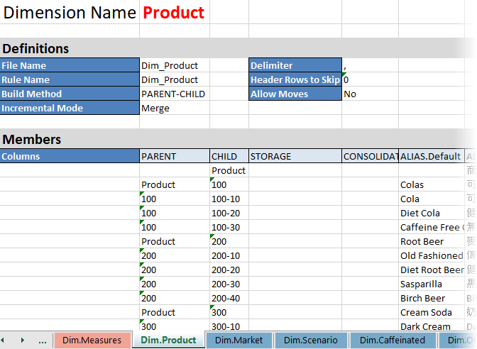

Planilhas e Regras de Dimensão
A planilha ilustrada abaixo define a dimensão Produto do cubo Básico de Amostra. A seção Definições mostra o nome da regra, o método de criação, o delimitador usado e as instruções para tratar linhas do cabeçalho. Ela também especifica o Modo Incremental como Mesclagem, o que significa que uma execução de build de dimensão usando essa regra adicionará novos membros enquanto retém membros existentes (essa opção é igual à Opção Atualizar nas propriedades de dimensão). Movimentações não são permitidas.
Esta pasta de trabalho do aplicativo, que você pode usar para criar facilmente o cubo Básico de Amostra, está disponível na seção de galeria do catálogo de arquivos do servidor do Essbase.
Planilhas de dimensão na pasta de trabalho do aplicativo Sample Basic. A planilha ilustrada é para a dimensão Produto. A seção Definições mostra que o nome da regra é Dim_Product, o método de criação é PARENT-CHILD, o delimitador usado é uma vírgula, o Modo Incremental é Mesclar, as linhas do Cabeçalho a serem ignoradas são 0, Permitir movimentações é Não.

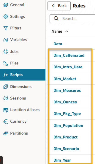

Quando você cria o cubo, uma regra de criação de dimensão para cada planilha de dimensão é adicionada ao diretório do cubo, e você pode editá-las na interface Web do Essbase se precisar fazer alterações.
Regras de criação de dimensão destacadas no diretório do cubo para Amostra Básica

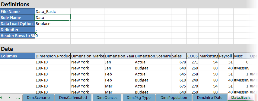

Planilhas e Regras de Dados
Quando você cria um cubo com base em uma pasta de trabalho do aplicativo, as planilhas de dados também criam e executam uma regra de carregamento de dados para cada planilha de dados.
A planilha de dados ilustrada abaixo define a regra de carregamento de dados para Amostra Básica. A seção Definições mostra o nome da regra, a opção de carregamento de dados, o delimitador usado e as instruções para tratar as linhas do cabeçalho.
Planilha de dados na pasta de trabalho do aplicativo Sample Basic. A seção Definições mostra o nome da regra, a opção de carregamento de dados, o delimitador usado e as instruções para tratar as linhas do cabeçalho.
A regra de carregamento de dados é adicionada ao diretório de cubo, e você pode editá-la na interface web do Essbase se precisar fazer alterações.
Regra de carregamento de dados destacada no diretório do cubo para Amostra Básica
