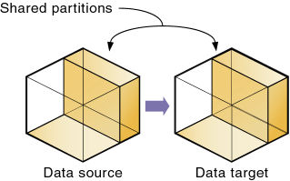

Origens e Destinos de Dados da Partição
Os bancos de dados Essbase particionados contêm pelo menos uma origem de dados (o site principal dos dados) e pelo menos um destino de dados (o site secundário dos dados). Ao definir uma partição, você mapeia células na origem de dados para suas contrapartes no destino de dados.
Um banco de dados pode servir como a origem de dados para uma partição e o destino de dados para outra partição.
Figura 9-2 Origem de Dados e Destino de Dados
Esta imagem ilustra as partições compartilhadas na origem de dados e no destino de dados.
Um banco de dados do Essbase pode conter muitas partições, bem como dados que não são compartilhados com nenhum outro banco de dados do Essbase. Você pode definir partições entre os seguintes bancos de dados:

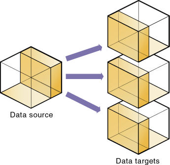

Um banco de dados pode servir como origem de dados ou destino de dados para várias partições. Para compartilhar dados entre muitos bancos de dados, crie várias partições, cada uma com a mesma origem de dados e um destino de dados diferente, conforme ilustrado aqui:
Figura 9-3 Dados Compartilhados em Vários Alvos
Esta imagem ilustra uma origem de dados com vários destinos de dados.
