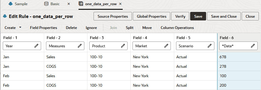

Às vezes, todos os campos são dimensões seguidas apenas por um único campo de dados, como no exemplo a seguir:
Um pequeno arquivo de dados de origem para Cubo Básico de Amostra. Em cada linha, os cinco primeiros campos contêm nomes de membros de diferentes dimensões, e o último campo é um campo de dados a ser carregado.
No caso de haver apenas um campo de dados a ser carregado por registro, você também deverá garantir na regra de carregamento que o campo de dados seja marcado como um único campo de dados e que o nome do campo seja *Dados*.
O campo 5 é rotulado como *Data*
Para definir um determinado campo como um único campo de dados em uma regra de carregamento de dados,
  1. Abra a regra de carregamento de dados na interface Web do Essbase.
  2. Clique na ferramenta de seleção de campo/membro de edição no campo de dados únicos. Ícone de lápis para selecionar membros e editar campos
  3. Selecione Campo de Dados Único (*Dados*) se ainda não estiver selecionado.
    Opções de campo na ferramenta de seleção de membros. O nome do campo é *Dados*, o Tipo de Armazenamento está desmarcado, o Campo de Dados está marcado, mas não é editável, e o Campo de Dados Único (*Dados*) está marcado.
  4. Clique em OK. Verifique e salve a regra.
Uma regra de carregamento de dados para o cubo Básico de Amostra exibindo dados de visualização. Os campos 1-5 contêm nomes de membros das dimensões Ano, Medidas, Produto, Mercado e Cenário, respectivamente. Os nomes dos campos 1-5 são os nomes das dimensões. O campo 6 contém valores de dados a serem carregados e seu nome de campo é *Dados*
