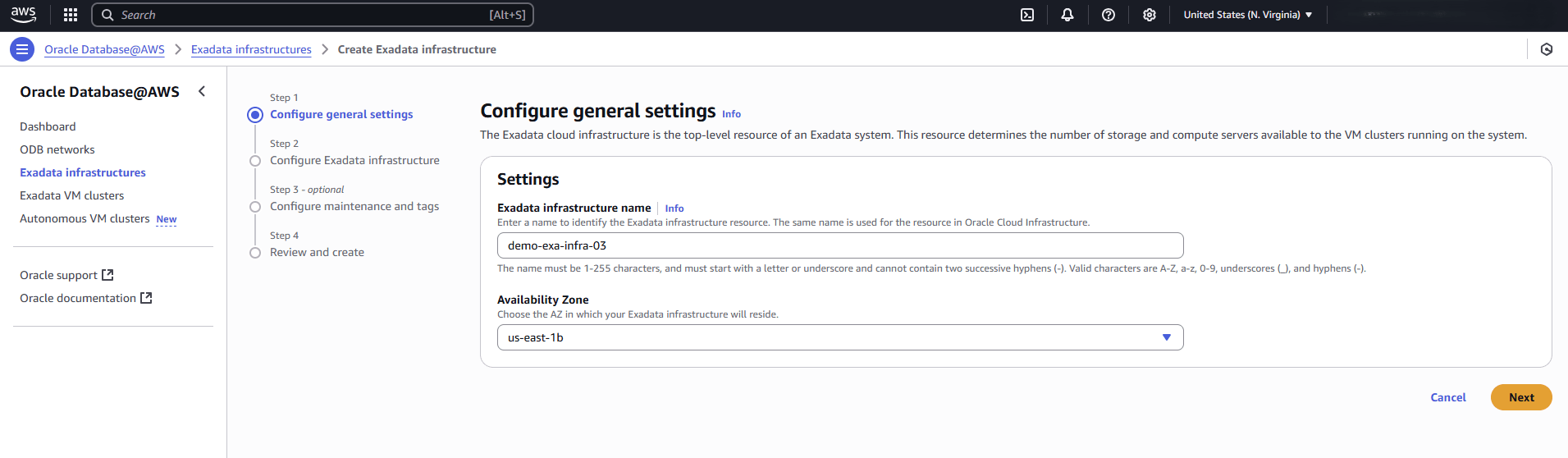

    4. Na etapa Configurar definições gerais, execute as subetapas a seguir.
      1. No campo Nome da infraestrutura do Exadata, informe um identificador de sua escolha para o nome. O identificador pode ter até 255 caracteres. Pode incluir os seguintes caracteres: a-z, A-Z, 0-9, sublinhado (_) e hífen (-). Deve começar com uma letra ou sublinhado (_) e não pode conter dois hifens sucessivos (-).
      2. O campo Zona de Disponibilidade é uma lista drop-down que contém a AZ em que a Infraestrutura do Exadata existirá. A lista é limitada por sua assinatura.
      3. Selecione o botão Próximo para continuar o processo de criação ou o botão Cancelar para interromper o processo de criação e retornar à lista de Infraestrutura do Exadata.Esta captura de tela mostra a primeira parte da criação de um Exadata Infrastructure.

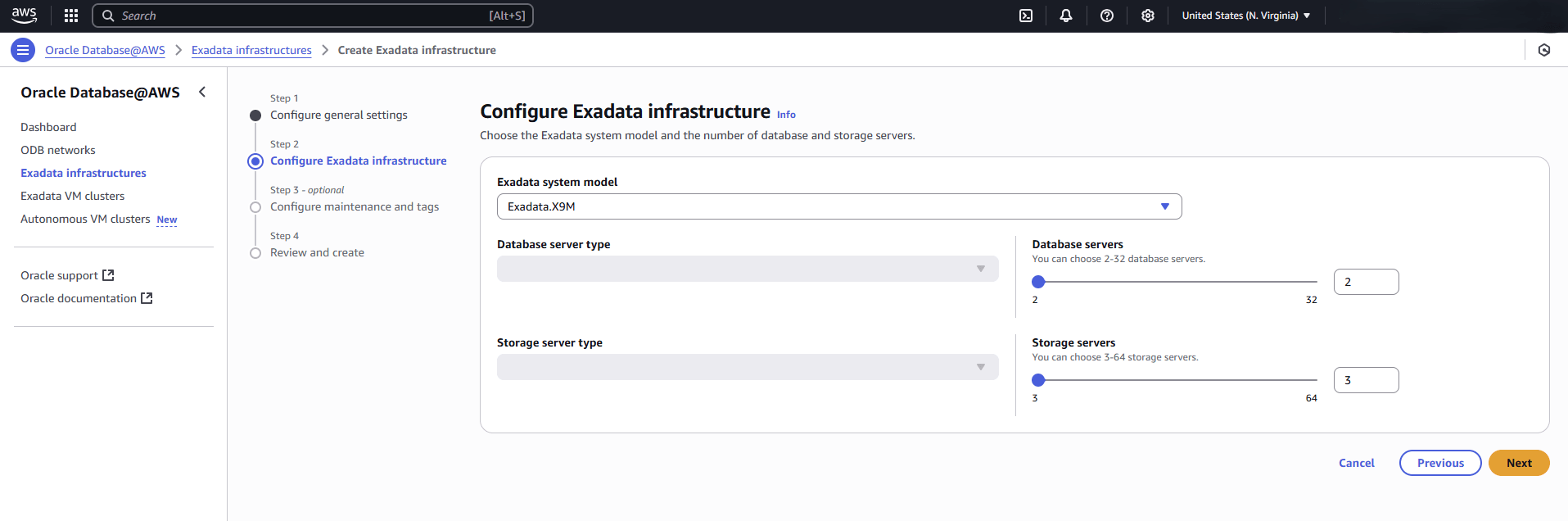

    5. Na etapa Configurar infraestrutura do Exadata, execute as subetapas a seguir.
      1. O modelo de sistema Exadata é um campo drop-down que permite selecionar o modelo do sistema.
        Observação
        A lista drop-down Modelo de sistema Exadata é preenchida dinamicamente com base na Zona de Disponibilidade selecionada. Por exemplo, se a Zona de Disponibilidade selecionada suportar os modelos Exadata.X9M e Exadata.X11M, essas duas opções serão exibidas na lista drop-down.
      2. Se você selecionar Exadata.X9M como o modelo do sistema Exadata, o campo Servidores de banco de dados usará o controle deslizante ou informará um valor de 2 a 32 e criará para OCPUs. O campo Servidores de armazenamento, use o controle deslizante ou informe um valor de 3 a 64. Os campos Tipo de servidor de banco de dados e Tipo de servidor de armazenamento são desativados quando o Exadata.X9M Modelo do sistema Exadata é selecionado.
      3. Se você selecionar Exadata.X11M como o modelo de sistema Exadata, os campos Tipo de servidor de banco de dados e Tipo de servidor de armazenamento serão ativados, mas no momento há apenas uma única opção para cada campo. O campo Servidores de banco de dados, use o controle deslizante ou informe um valor de 2 a 32 e builds para ECPUs. O campo Servidores de armazenamento, use o controle deslizante ou informe um valor de 3 a 64.
      4. Selecione o botão Próximo para continuar o processo de criação ou o botão Cancelar para interromper o processo de criação e retornar à lista de Infraestrutura do Exadata.Esta captura de tela mostra a segunda parte da criação de um Exadata Infrastructure.

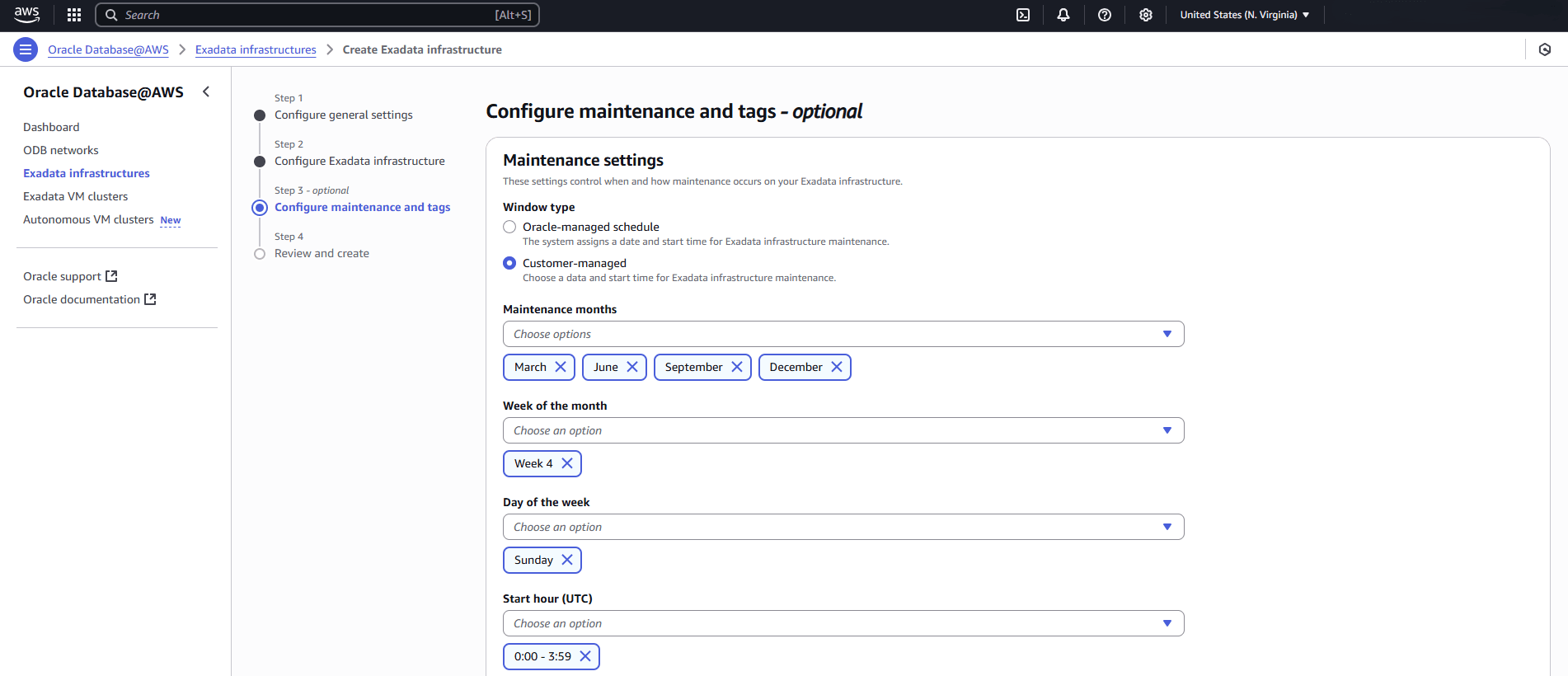

    6. Na etapa Configurar manutenção e tags, execute as subetapas a seguir.
      1. O Tipo de janela fornece duas opções para gerenciar sua manutenção. Essas duas opções são Programação gerenciada pela Oracle e Gerenciada pelo cliente. Se você selecionar a opção Programação gerenciada pela Oracle, o sistema designará automaticamente uma data e um horário de início para a manutenção do Exadata Infrastructure. Se você selecionar a opção Programação gerenciada pela Oracle, deverá definir uma data e um horário de início para a manutenção do Exadata Infrastructure.
      2. O Tipo de modo de patch fornece duas opções, incluindo Não incremental e Incremental. Por padrão, a opção Sem rolagem é selecionada. Faça uma seleção com base nas suas preferências de aplicação de patches.
      3. Marque a caixa de seleção para Ativar timeout antes de executar a manutenção em servidores de banco de dados e especificar um período de espera antes do início da manutenção do servidor.
        Observação
        O valor mínimo é 15 minutos e o valor máximo é 120 minutos.
      4. No campo Contatos de notificação de manutenção do OCI, você pode digitar até 10 endereços de e-mail para notificação sobre atualizações de manutenção. A AWS encaminha os endereços à Oracle, que envia as notificações por e-mail.
      5. Você pode informar Tags, se desejado ou necessário, selecionando o botão Adicionar nova tag. Faça isso para cada tag que você deseja ou precisa adicionar.
      6. Selecione o botão Próximo para continuar o processo de criação ou o botão Cancelar para interromper o processo de criação e retornar à lista de Infraestrutura do Exadata.Esta captura de tela mostra a terceira parte da criação de um Exadata Infrastructure.

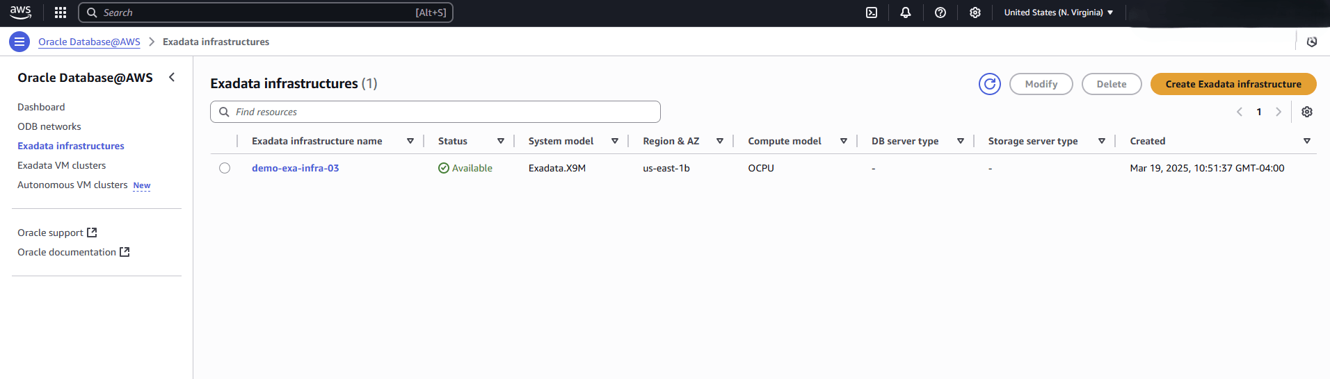

    7. Na etapa Revisar e criar, revise ativamente as definições selecionadas. Retorne às etapas anteriores se houver necessidade de alterações. Quando terminar, selecione o botão Criar infraestrutura Exadata ou o botão Cancelar para cancelar a criação da Infraestrutura Exadata. De qualquer forma, você retornará à lista do Exadata Infrastructure. Você pode monitorar o status da sua solicitação de criação do Exadata Infrastructure ou gerenciar as Infraestruturas Exadata existentes.
    8. Depois que o Exadata Infrastructure for criado, você poderá exibir os detalhes dele na lista do Exadata Infrastructure no painel de controle do Oracle AI Database@AWS.Esta captura de tela mostra a última parte da criação de um Exadata Infrastructure.
