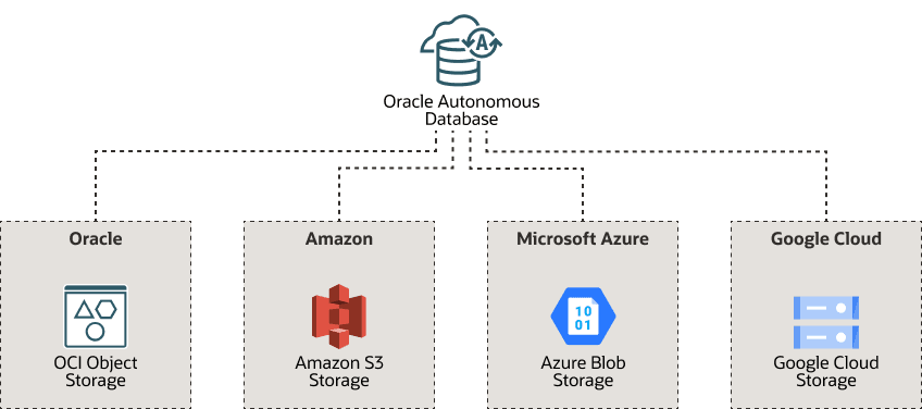

Multi-Cloud Support
Para organizações que já têm Lakehouses existentes em outras plataformas, o Autonomous AI Database se integra perfeitamente, permitindo que as empresas se beneficiem dos recursos avançados do Autonomous AI Database sem interromper suas configurações atuais.
Forneça acesso ao Autonomous AI Database para seu Lakehouse concedendo os privilégios e o acesso necessários para que seu Lakehouse seja conectado ao Autonomous AI Database. Depois de fornecer as credenciais necessárias, o Autonomous AI Database pode se conectar perfeitamente aos Lakehouses em vários ambientes de nuvem, incluindo AWS, Azure, Google Cloud e armazenamento de objetos da Oracle OCI.
Esse recurso permite acessar e gerenciar com segurança seus dados, aproveitando os recursos de segurança nativos de cada provedor de nuvem. Com esse suporte a várias nuvens, você obtém a flexibilidade para implementar e dimensionar seu Lakehouse em diferentes plataformas de nuvem, mantendo um ambiente unificado e seguro.
O Oracle Autonomous AI Database oferece suporte à segurança nativa para outras nuvens. Para saber mais, consulte Usar ADNs (Amazon Resource Names) para Acessar Recursos da AWS, Usar o Controlador de Serviços do Azure para Acessar Recursos do Azure e Usar a Conta de Serviço do Google para Acessar Recursos do Google Cloud Platform para sua plataforma de nuvem correspondente.
