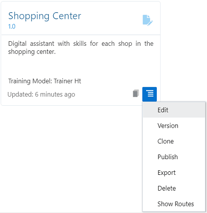

Você pode acessar a maioria das tarefas de gerenciamento no menu Opções de um assistente digital.

Para clonar uma versão de um assistente digital:
  1. Clique em ícone para abrir o menu lateral para abrir o menu lateral e selecione Desenvolvimento > Assistentes Digitais.
  2. No mosaico do assistente digital que você deseja clonar, clique em ícone para abrir o menu Opções e selecione Clonar.

Para publicar uma versão de um assistente digital:
  2. No mosaico do assistente digital que você deseja publicar, clique em ícone para abrir o menu Opções e selecione Publicar.

Para criar outra versão:
  2. No mosaico do assistente digital que você deseja criar uma nova versão, clique em ícone para abrir o menu Opções e selecione Nova versão.

Excluir
  2. No mosaico do assistente digital que você deseja excluir, clique em ícone para abrir o menu Opções e selecione Excluir.

Se você tiver várias instâncias do Oracle Digital Assistant e quiser copiar um assistente digital de uma instância para outra, use os comandos Exportar e Importar:
  1. Faça log-in na instância da qual deseja exportar o assistente digital.
  2. Clique em ícone para abrir o menu lateral para abrir o menu lateral e selecione Desenvolvimento > Assistentes Digitais.
  3. No mosaico do assistente digital que você deseja exportar, clique em ícone para abrir o menu Opções e selecione Exportar.
