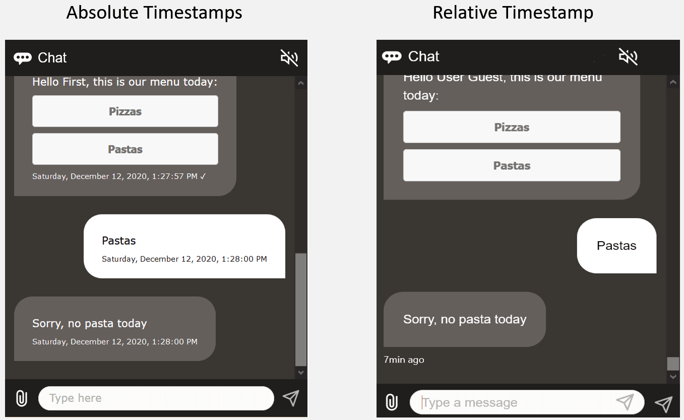

Você pode ativar timestamps absolutos ou relativos para mensagens de chat. Os timestamps absolutos exibem a hora exata de cada mensagem. Relative timestamps display only on the latest message and express the time in terms of the seconds, days, hours, months, or years ago relative to the previous message.
The precision afforded by absolute timestamps make them ideal for archival tasks, but within the limited context of a chat session, this precision detracts from the user experience because users must compare timestamps to find out the passage of time between messages. Os timestamps relativos permitem que os usuários rastreiem a conversa facilmente por meio de termos como Há Pouco e Há alguns momentos que podem ser imediatamente compreendidos. Os timestamps relativos melhoram a experiência do usuário de outra forma, além de também simplificar suas tarefas de desenvolvimento: como os timestamps relativos marcam as mensagens em termos de segundos, dias, horas, meses ou anos atrás, você não precisa convertê-las em fusos horários.

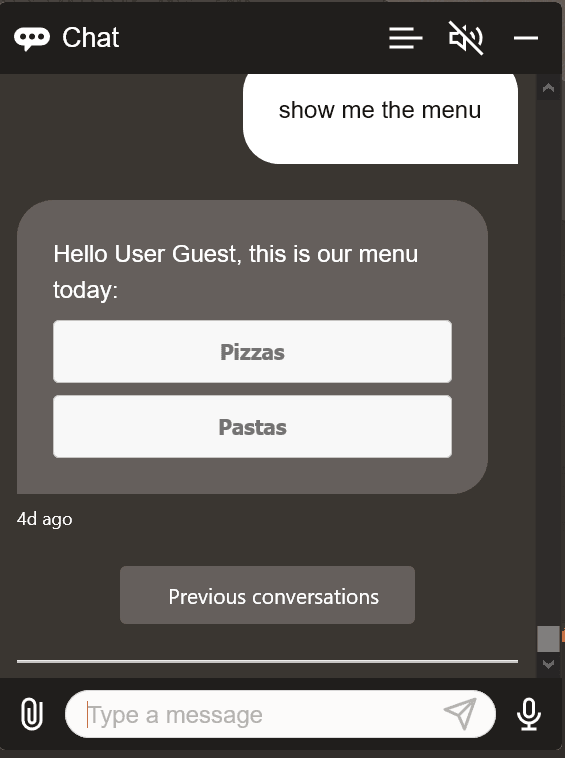

Como os Timestamps Relativos Se Comportam
Como mencionado anteriormente, um timestamp relativo só é exibido na mensagem mais recente. Veja aqui o comportamento com um pouco mais de detalhes. Quando você configura o data e hora (timestampMode: 'relative' ou timestampMode: 'default'), um data e hora absoluto é exibido antes da primeira mensagem do dia como cabeçalho. Esse cabeçalho é exibido quando a conversa não foi limpa e mensagens mais antigas ainda estão disponíveis no histórico.
Um timestamp relativo é exibido em cada nova mensagem.
Esse timestamp é atualizado nos seguintes intervalos regulares (segundos, minutos etc.) até que seja recebida uma nova mensagem.
  • Nos primeiros 10s
  • Entre 10s e 60s
  • Cada minuto entre 1m e 60m
  • Cada hora entre 1hr e 24hr
  • Cada dia entre 1d e 30d
  • Cada mês entre 1m e 12m
  • Todo ano após o primeiro ano
Quando uma nova mensagem é carregada no chat, o timestamp relativo na mensagem anterior é removido e um novo timestamp aparece na nova mensagem exibindo a hora relativa à mensagem anterior. Nesse ponto, o timestamp relativo é atualizado até que a próxima mensagem chegue.

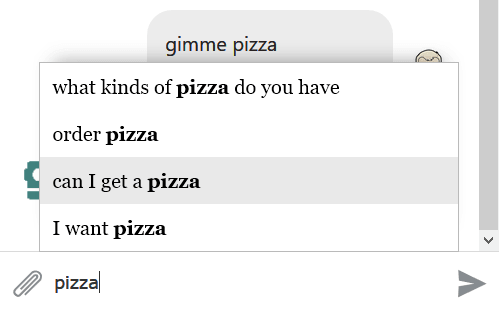

Conclusão Automática
  • Flag de recurso: enableAutocomplete: true (padrão: false)
  • Ativar cache no lado do cliente: enableAutocompleteClientCache
O preenchimento automático minimiza o erro do usuário, fornecendo frases efetivas que podem ser usadas como entrada direta e como sugestões. Para ativar esse recurso, atualize as definições do widget com enableAutocomplete: true e adicione um conjunto de mensagens otimizadas do usuário à página Criar Intenção. Uma vez ativado, um pop-up exibe essas mensagens depois que os usuários inserem três ou mais caracteres. As palavras nas mensagens sugeridas que correspondem à entrada do usuário são definidas em negrito. Desse ponto em diante, os usuários podem inserir suas próprias entradas ou optar por uma das mensagens de preenchimento automático.
Observação
Este recurso só está disponível em WebSocket.
Quando um assistente digital é associado ao canal Oracle Web, todas as declarações de amostra configuradas para qualquer uma das habilidades registradas para esse assistente digital pode ser usada como sugestões de preenchimento automático.

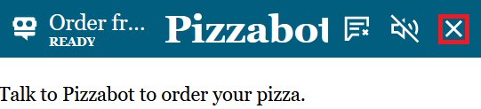

Encerrar a Sessão da Conversa
Flag de recurso: enableEndConversation: true (padrão: true)
A partir da Versão 21.12, o SDK adiciona um botão de fechamento ao cabeçalho do widget de chat por padrão (enableEndConversation: true) que permite aos usuários encerrar a sessão atual.
Esta é uma imagem do botão fechar no cabeçalho do widget de chat.
Depois que os usuários clicam nesse botão, o SDK os apresenta com um prompt de confirmação cujo texto ("Tem certeza de que deseja encerrar a conversa? Isso também limpará seu histórico de conversas.") você pode personalizar com as chaves endConversationConfirmMessage e endConversationDescription. Quando um usuário descarta o prompt clicando em Sim, o SDK envia à habilidade uma mensagem de evento que marca a sessão de conversa atual como encerrada. Em seguida, a instância se desconecta da habilidade, recolhe o widget de chat e apaga o histórico de conversas do usuário atual. Ele também gera um evento chatend no qual você pode se registrar:
Bots.on('chatend', function() {
    console.log('The conversation is ended.');
A abertura do widget de chat inicia depois uma nova sessão de conversa.

close O botão que fecha o widget de chat e encerra a conversa.

    Observação
    Para usar essa API, é necessário ativar o preenchimento automático (
    ) e configurar o preenchimento automático para as intenções.

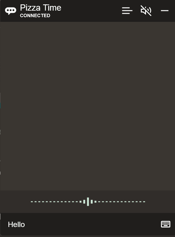

Visualizador de Voz
Configuração de recurso: enableSpeechAutoSend
O widget de chat exibe um visualizador de voz quando os usuários clicam no ícone de voz Imagem do ícone Fala do Visualizador de Voz., o widget de chat exibe um visualizador de voz. É um indicador de se o nível de áudio é suficientemente alto o suficiente para o SDK capturar a voz do usuário. A mensagem do usuário, como é reconhecida como texto, é exibida abaixo do visualizador.
Observação
O modo de voz é indicado quando o ícone de teclado Imagem do ícone de teclado. é exibido.
Devido à definição padrão de enableSpeechAutosend ser true (enableSpeechAutoSend: true), as mensagens são enviadas automaticamente depois de serem reconhecidas. A definição de enableSpeechAutoSend: false alterna o modo de entrada para texto depois que a mensagem de voz é reconhecida, permitindo que os usuários editem ou concluam suas mensagens usando texto antes de enviá-las manualmente. Como alternativa, os usuários podem concluir suas mensagens com voz por meio de um clique subsequente no ícone de voz antes de enviá-las manualmente.
Observação
O visualizador de voz é criado usando o AnalyserNode. Você pode implementar o visualizador de voz no modo sem interface do usuário usando o método startVoiceRecording. Consulte SDK para obter mais informações sobre o AnalyserNode e os níveis de frequência.
