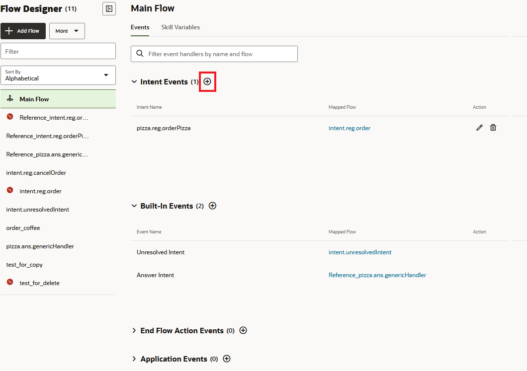

Mapear eventos
Você pode adicionar, editar ou excluir mapeamentos da página Evento do Fluxo Principal. Você pode vários tipos de eventos para fluxos existentes usando a caixa de diálogo de mapeamento.
Você acessa essa caixa de diálogo clicando em Esta é uma imagem do ícone Adicionar..

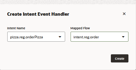

Aqui você cria fluxos para mapear intenções específicas em sua habilidade. Os fluxos de intenções geralmente são mapeados para intenções regulares, embora você também possa criá-los para intenções de resposta.

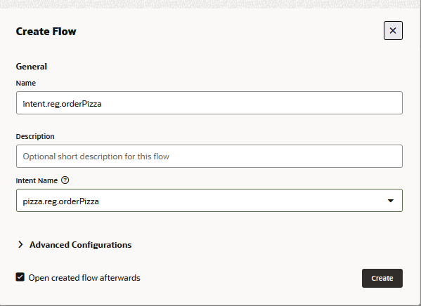

    • Clique em Fluxos na barra de navegação esquerda e, em seguida, clique em + Adicionar Fluxo.
    • Informe um nome de fluxo e selecione o nome da intenção mapeada para esse fluxo. Em seguida, clique em Criar.

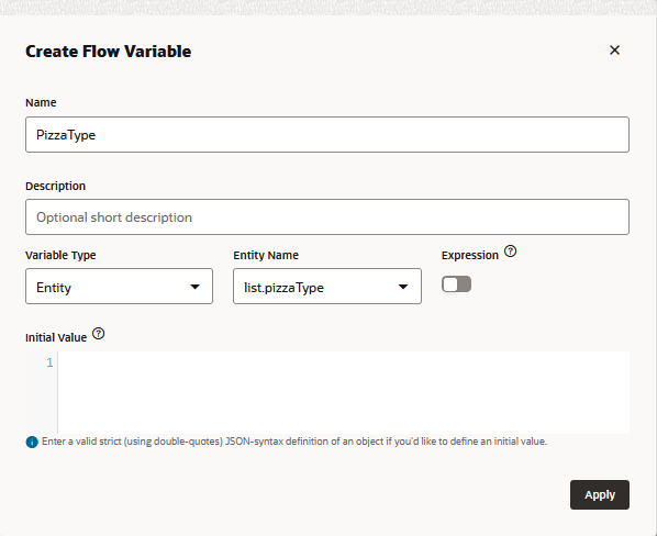

  4. Crie as variáveis usadas no fluxo:
    1. Abra a guia Configuração. Clique em + Adicionar Variável.
    2. Selecione o tipo de variável. Se a variável fizer referência a uma entidade, preencha a caixa de diálogo nomeando a variável para a entidade selecionada. Em seguida, clique em Aplicar.
      Observação
      Dentro de um fluxo, uma variável e um parâmetro de saída podem compartilhar o mesmo nome. No entanto, as variáveis e os parâmetros de saída não podem ter os mesmos nomes dos parâmetros de entrada.

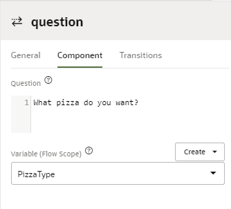

  1. Selecione Fazer Pergunta e clique em Inserir.
  2. Abra a guia Componente na janela de propriedades do estado da pergunta.
  3. Adicione uma pergunta ("Que pizza você quer?", por exemplo). Em seguida, selecione a variável de fluxo.

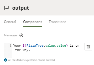

  4. Adicione outro estado após a pergunta clicando no menu.Esta é uma imagem do ícone de menu.
  5. Escolha Enviar Mensagem e clique em Inserir.
  6. Na janela de propriedade do estado da mensagem de envio, informe uma mensagem de confirmação com uma expressão FreeMarker que acesse a variável de fluxo usando a sintaxe ${varName.value.value}. Por exemplo :
    Your ${PizzaType.value.value} pizza is on the way.
    Se você estiver fazendo referência a uma entidade composta no nível do fluxo, use a sintaxe ${cbVarName.value.itemName.<attribute>}.

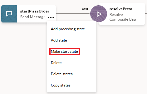

    Depois de adicionar estados ao fluxo, você poderá reatribuir o estado inicial clicando no menu Esta é uma imagem do ícone de menu. e, em seguida, escolhendo Tornar estado inicial.

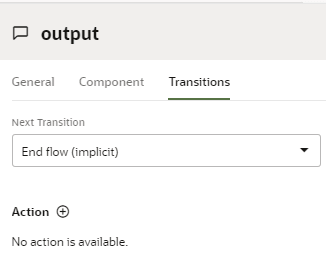

  7. Abra a guia Transições do inspetor de propriedades do componente de saída. Observe que Terminar fluxo (implícito) está selecionado como a transição. Como esse fluxo não tem parâmetros de saída necessários, a transição para o fluxo Final implícito será suficiente. No entanto, se esse fluxo tivesse mais um parâmetro de saída necessário, o estado de saída teria que fazer a transição para um estado real de Fluxo Final (inserido clicando em Controle de Fluxo > Fluxo Final na caixa de diálogo Adicionar Estado) que especifica o(s) parâmetro(s) de saída do fluxo.

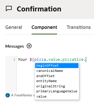

Valores da Variável de Referência em Expressões FreeMarker
Use ${varName.value.value} para fazer referência a uma entidade de lista de valores. Como as entidades são resolvidas como objetos JSON, o primeiro .value retorna o objeto JSON e o segundo .value retorna o valor de uma propriedade nesse objeto JSON. Para retornar o valor da entidade no idioma principal da habilidade, use ${varName.value.primaryLanguageValue}.
Para entidades compostas, use ${cbVarName.value.itemName.value} para itens de lista de valores e {cbVarName.value.itemName} para itens de lista que não sejam de valor.
  • Quando um item for uma lista de valores, use uma propriedade de valor: ${cbVarName.value.itemName.value} ou ${cbVarName.value.itemName.primaryLanguageValue}.
  • Para itens de lista que não sejam de valor, você não acessa o item com uma propriedade de valor (sem .value ou .primaryLanguageValue). Por exemplo, se você estiver fazendo referência a uma entidade DATE cujo nome de item seja date no repositório composto, use ${cbVarName.value.date}. Para um item de entidade NUMBER (number), você usaria ${cbVarName.value.number}.

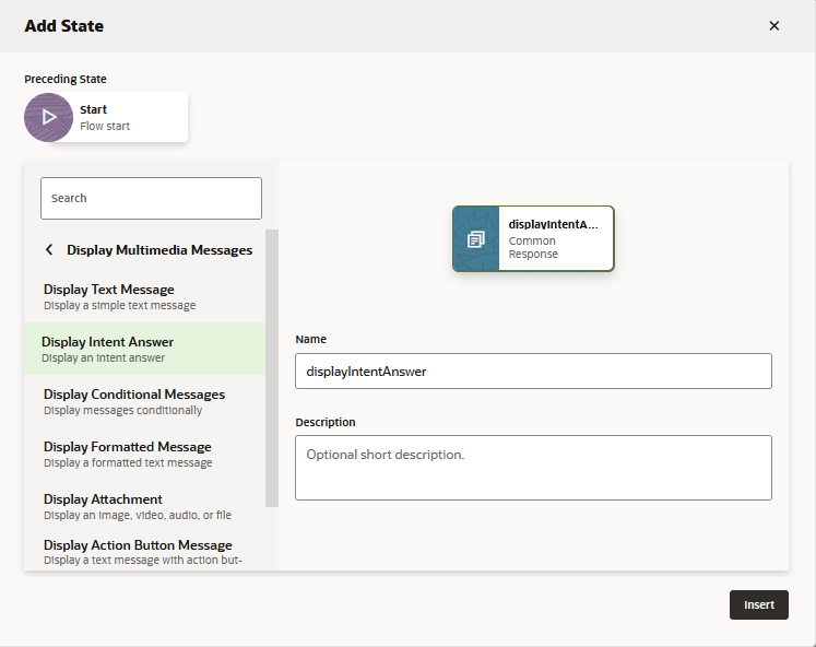

  5. Adicione um estado de resposta da intenção de exibição selecionando Mensagens do Usuário > Exibir mensagens de texto e multimídia > Exibir resposta da intenção ou informando a resposta da intenção no campo Pesquisar. Em seguida, clique em Inserir.

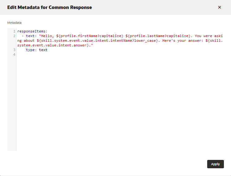

  6. Clique no estado da resposta da intenção de exibição para abrir a guia Componente do inspetor de propriedades e, em seguida, clique em Editar Itens de Resposta.
  7. Atualize a mensagem de texto, incorporando a expressão FreeMarker do modelo que acessa a mensagem de intenção de resposta ("${skill.system.event.value.intent.answer}"). Por exemplo :
    "Hello, ${profile.firstName?capitalize} ${profile.lastName?capitalize}. You were asking about ${skill.system.event.value.intent.intentName?lower_case}. Here's your answer: ${skill.system.event.value.intent.answer}."
    Observação
  8. Clique em Aplicar.

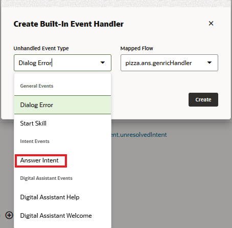

  10. Clique em Esta é uma imagem do ícone Adicionar. ao lado de Eventos Incorporados.
  11. Preencha a caixa de diálogo Criar Handler de Evento Incorporado:
  12. Clique em Criar.

Intenção de Resposta Use a seguinte sintaxe para fluxos genéricos que tratam de todas as intenções de resposta da habilidade:
Por exemplo :
Olá, ${profile.firstName?capitalize} ${profile.lastName?capitalize}, você estava perguntando sobre ${skill.system.event.value.intent.intentName?lower_case}. Aqui está a sua resposta: ${skill.system.event.value.intent.answer}.
