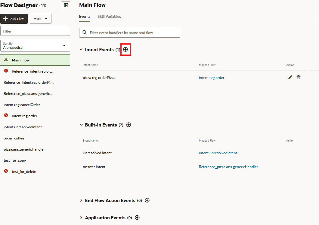

Mapear Eventos

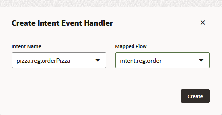

Você pode adicionar, editar ou excluir mapeamentos da página Evento do Fluxo Principal. É possível vários tipos de eventos para fluxos existentes usando a caixa de diálogo de mapeamento.

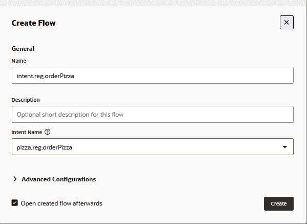

  3. Introdução ao fluxo:
    • Clique em Fluxos na barra de navegação esquerda e, em seguida, clique em + Adicionar Fluxo.
    • Informe um nome de fluxo e selecione o nome da intenção mapeada para esse fluxo. Em seguida, clique em Criar.

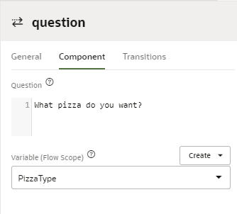

  1. Selecione Fazer Pergunta e clique em Inserir.
  2. Abra a guia Componente na janela de propriedades do estado da pergunta.
  3. Adicione uma pergunta ("Qual pizza você quer?", por exemplo). Em seguida, selecione a variável de fluxo.

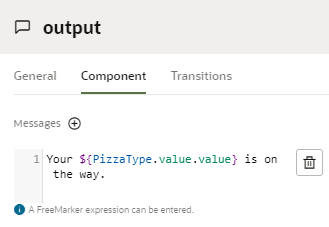

  5. Escolha Enviar Mensagem e clique em Inserir.
  6. Na janela de propriedades do estado de envio da mensagem, informe uma mensagem de confirmação com uma expressão FreeMarker que acesse a variável de fluxo usando a sintaxe ${varName.value.value}. Por exemplo :
    Your ${PizzaType.value.value} pizza is on the way.
    Se você estiver fazendo referência a uma entidade composta no nível do fluxo, use a sintaxe ${cbVarName.value.itemName.<attribute>}.

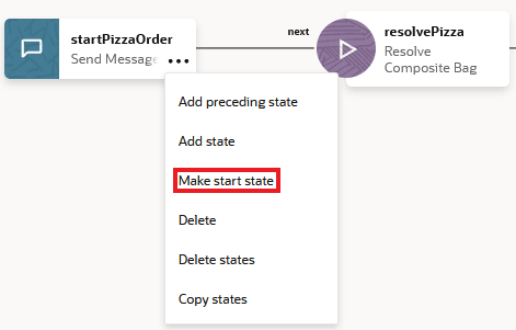

    Depois de adicionar estados ao fluxo, você poderá reatribuir o estado inicial clicando no menu Esta é uma imagem do ícone de menu. e, em seguida, escolhendo Criar estado inicial.

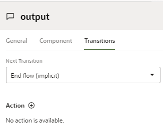

  7. Abra a guia Transições do inspetor de propriedades do componente de saída. Observe que Fluxo final (implícito) está selecionado como a transição. Como esse fluxo não tem parâmetros de saída obrigatórios, a transição para o fluxo Final implícito será suficiente. No entanto, se esse fluxo tivesse mais um parâmetro de saída obrigatório, o estado de saída teria que fazer a transição para um estado de fluxo Final real (inserido clicando em Controle de Fluxo > Fluxo Final na caixa de diálogo Adicionar Estado) que especifica o(s) parâmetro(s) de saída do fluxo.

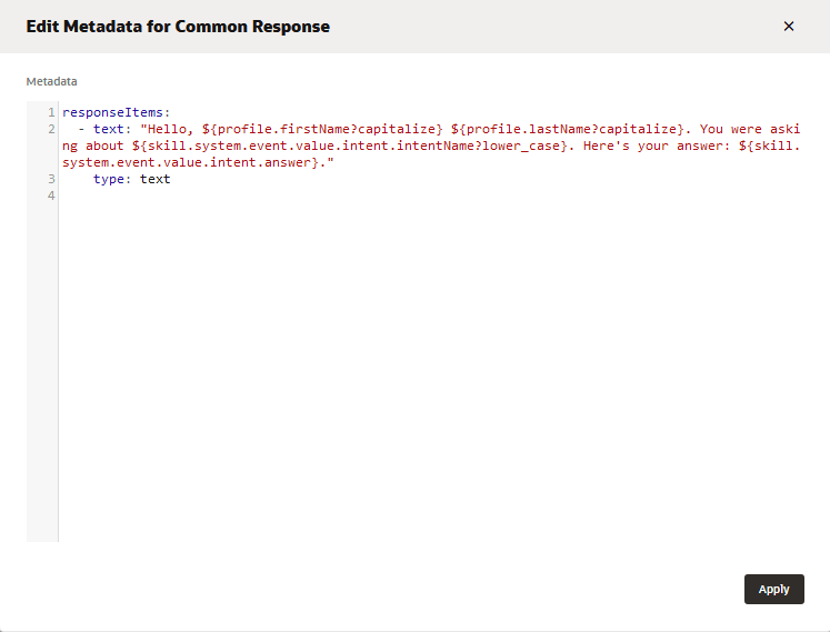

  6. Clique no estado da resposta da intenção de exibição para abrir a guia Componente do inspetor de propriedades e, em seguida, clique em Editar Itens de Resposta.
  7. Atualize a mensagem de texto, incorporando o modelo de expressão FreeMarker que acessa a mensagem de intenção de resposta ("${skill.system.event.value.intent.answer}"). Por exemplo :
    "Hello, ${profile.firstName?capitalize} ${profile.lastName?capitalize}. You were asking about ${skill.system.event.value.intent.intentName?lower_case}. Here's your answer: ${skill.system.event.value.intent.answer}."
    Observação
  8. Clique em Aplicar.

  10. Clique em Esta é uma imagem do ícone Adicionar. ao lado de Eventos Incorporados.
  11. Preencha a caixa de diálogo Criar Handler de Evento Incorporado:
  12. Clique em Criar.
