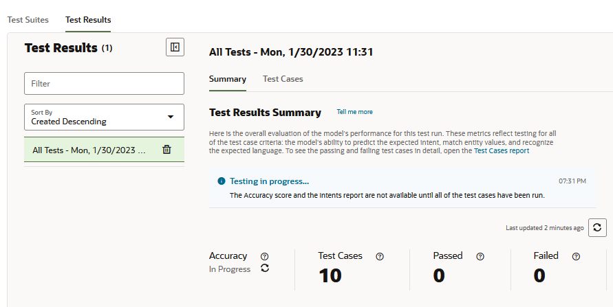

  1. Clique em Executar Tudo para criar uma execução de teste de todos os casos de teste em uma suíte selecionada. (Ou se quiser executar todas as suítes de teste, selecione Tudo e clique em Executar Tudo).
  2. Insira um nome de execução de teste que reflita o assunto do teste. Esta etapa é opcional.
  3. Clique em Iniciar
  4. Clique em Testar Resultados e selecione a execução de teste.
    Dica:
    Execuções de teste que contêm um grande número de casos de teste podem levar alguns minutos para serem concluídas. Para essas grandes execuções de teste, talvez seja necessário clicar em Atualizar periodicamente até que o teste seja concluído. Uma porcentagem substitui o status Em Andamento para a métrica Precisão e o relatório Intenções é renderizado depois que todos os casos de teste foram avaliados.
  5. Revise os relatórios de execução de teste. Por exemplo, primeiro revise as métricas de alto nível para a execução de teste fornecidas pelo relatório de Visão Geral. Em seguida, valide os resultados do teste em relação aos casos de teste reais filtrando o relatório Casos de Teste, que lista todos os casos de teste incluídos na execução do teste, para casos de teste aprovados e com falha. Em seguida, você pode examinar os resultados do caso de teste individual. Você também pode comparar a pontuação de Precisão no relatório Visão Geral com a pontuação de Precisão no relatório de Intenções, que mede a capacidade do modelo de prever as intenções corretas. Para revisar os casos de teste listados neste relatório, abra o relatório Casos de Teste e filtre por intenções.
Relatório Resumido de Execução de Teste
O relatório Resumo fornece uma avaliação geral de como o modelo pode tratar com sucesso o tipo de entrada do usuário que é abordado na execução do teste. Para os conjuntos de testes incluídos na execução do teste, ele mostra o número total de casos de teste que foram usados para avaliar o modelo e, desse total, o número de casos de teste (confiáveis e não confiáveis) que falharam junto com o número de casos de teste confiáveis e não confiáveis aprovados. A precisão geral do modelo - sua capacidade de prever intenções esperadas no nível de confiança da habilidade ou acima dela, reconhecer valores de entidade e resolver declarações no idioma da habilidade - é medida pela taxa de sucesso dos testes de aprovação na execução do teste.
Métricas do Relatório Sumariado
O relatório Resumo inclui as seguintes métricas:
  • Precisão - A precisão do modelo em termos da taxa de sucesso dos casos de teste de aprovação (o número de casos de teste de aprovação em comparação com o número total de casos de teste incluídos na execução do teste).
    Observação
    Os casos de teste desativados não são fatorados na pontuação de Precisão. Os testes também não falharam devido a erros. Qualquer teste que falhou é adicionado à contagem de falhas.
    Uma pontuação de baixa Precisão pode indicar que a execução do teste está avaliando o modelo em conceitos e linguagem que não são adequadamente suportados pelos dados de treinamento. Para aumentar a pontuação de Precisão, treine novamente o modelo com declarações que reflitam os casos de teste na execução do teste.
    Essa métrica de Precisão se aplica a toda a execução do teste e fornece uma pontuação separada da métrica de Precisão no relatório de Intenções. Esta métrica é a porcentagem de casos de teste em que o modelo passou em todos os critérios do caso de teste. A pontuação de Precisão no relatório de Intenções, por outro lado, não é um teste de ponta a ponta. É a porcentagem de casos de teste em que o modelo teve apenas que prever a intenção esperada no ou acima do limite de confiança da habilidade. Outros critérios de caso de teste (como valor da entidade ou idioma da habilidade) não são considerados. Dados os diferentes critérios do que um caso de teste aprovado significa para esses dois relatórios, suas respectivas pontuações de Precisão podem nem sempre estar em etapa. A pontuação de Precisão de correspondência da intenção pode ser maior que a pontuação geral de execução do teste quando os dados do teste não estiverem alinhados com os dados do treinamento. O novo treinamento do modelo com declarações que suportam os casos de teste permitirá que ele preveja as intenções esperadas com maior confiança que, por sua vez, aumentará a pontuação de Precisão para a execução do teste.
    Observação
    A métrica Precisão não estará disponível até que a execução do teste seja concluída e não esteja disponível para execuções de teste que foram concluídas quando a habilidade foi executada nas versões anteriores à versão 22.12 da plataforma Oracle Digital Assistant.
  • Casos de Teste - O número total de casos de teste (tanto confiáveis quanto não confiáveis) incluídos na execução do teste. Os casos de teste ignorados são incluídos nessa contagem, mas não são considerados ao calcular a métrica de Precisão.
  • Aprovado - O número de casos de teste (confiáveis e não confiáveis) que passaram resolvendo para a intenção no limite de confiança e correspondendo aos valores ou idioma da entidade selecionada.
  • Falha - O número de casos de teste (bot confiável e não confiável) que não foram resolvidos para a intenção esperada no limite de confiança e não corresponderam aos valores ou idioma da entidade selecionada.

  1. Execute o conjunto de testes. Em seguida, clique em Testar Resultados e selecione a execução de teste. Os casos de teste não confiáveis são classificados no início dos resultados da execução do teste e são sinalizados com advertênciasEsta é uma imagem do ícone de advertência..

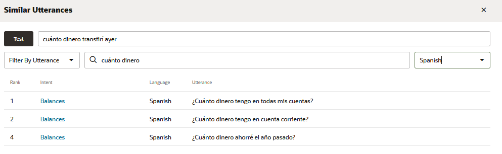

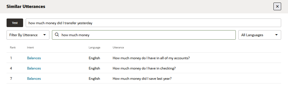

Declarações Semelhantes
Você pode descobrir o quanto sua frase de teste é semelhante às declarações no corpus de treinamento clicando em Exibir Declarações Semelhantes. Essa ferramenta fornece uma perspectiva adicional sobre os dados de treinamento da habilidade, mostrando como suas declarações são semelhantes à frase de teste e, por extensão, como as declarações são semelhantes entre si entre intenções. Usando essa ferramenta, você pode descobrir se a similaridade da frase de teste com as declarações pertencentes a outras intenções é a razão pela qual a frase de teste não está resolvendo como esperado. Pode até apontar onde os dados de treinamento pertencem à intenção errada porque se forem semelhantes à frase de teste.
A lista gerada por essa ferramenta classifica 20 declarações (junto com suas intenções associadas) que estão mais próximas da frase de teste. Idealmente, a declaração de classificação superior nesta lista - a mais parecida com a frase de teste - pertence à intenção direcionada para a frase de teste. Se a declaração mais próxima que pertence à intenção esperada estiver mais abaixo, uma revisão da lista poderá fornecer algumas dicas sobre o motivo. Por exemplo, se você estiver testando uma declaração de intenção de Transações, quanto dinheiro transferi ontem?, espere que a declaração de classificação superior também pertença a uma intenção de Transações. No entanto, se essa declaração de teste estiver resolvendo para a intenção errada ou resolvendo abaixo do nível de confiança, a lista poderá revelar que ela tem mais em comum com declarações altamente classificadas com palavras semelhantes que pertencem a outras intenções. A intenção de Saldos Quanto dinheiro tenho em todas as minhas contas?, por exemplo, pode estar mais próxima da declaração de teste do que a declaração de Quanto depositei em abril? da intenção de Transações.

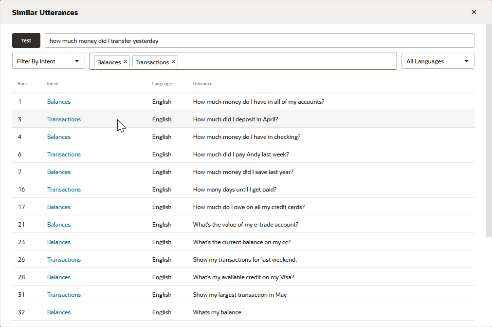

Você pode consultar declarações do Testador de Declarações e por meio de testes na própria ferramenta Exibir Declarações Semelhantes. Quando você clica em Exibir Declarações Semelhantes, todo o corpus é comparado com a frase de teste e uma classificação é aplicada a cada declaração. Como nenhum filtro é aplicado por padrão, no entanto, a lista só inclui as 20 declarações com classificação mais alta e as numera sequencialmente. Para descobrir como as declarações foram classificadas como 21 e superiores em comparação, você precisa usar os filtros. Aplicando os filtros a seguir, você pode aprender a proximidade de declarações semelhantes na classificação em termos de idioma, as intenções às quais elas pertencem ou as palavras ou frases que elas têm em comum.
Observação
A aplicação desses filtros não altera as classificações, apenas a view. Uma declaração classificada em terceiro lugar, por exemplo, será anotada como tal, independentemente do filtro. As classificações e o conteúdo do relatório só mudam quando você atualiza o corpus e treina novamente a habilidade com o Trainer Tm.
