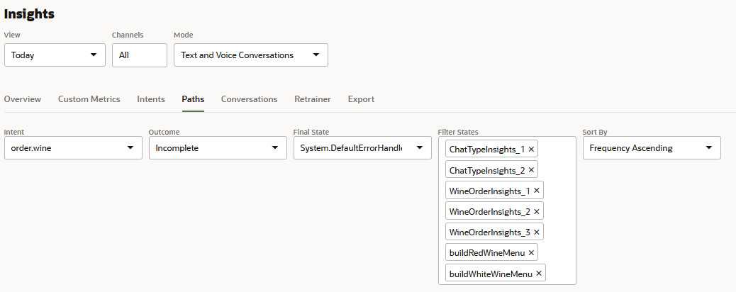

- Caminhos – Mostra uma representação visual do fluxo de conversas para uma intenção.

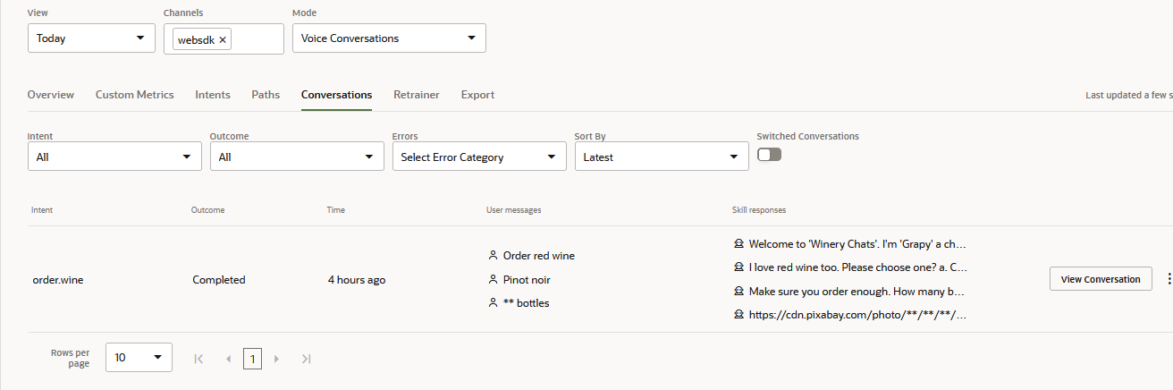

- Conversas – Exibe a transcrição real da caixa de diálogo do usuário da habilidade, exibida no contexto do fluxo de caixas de diálogo e da janela de chat.

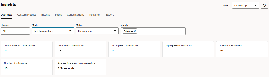

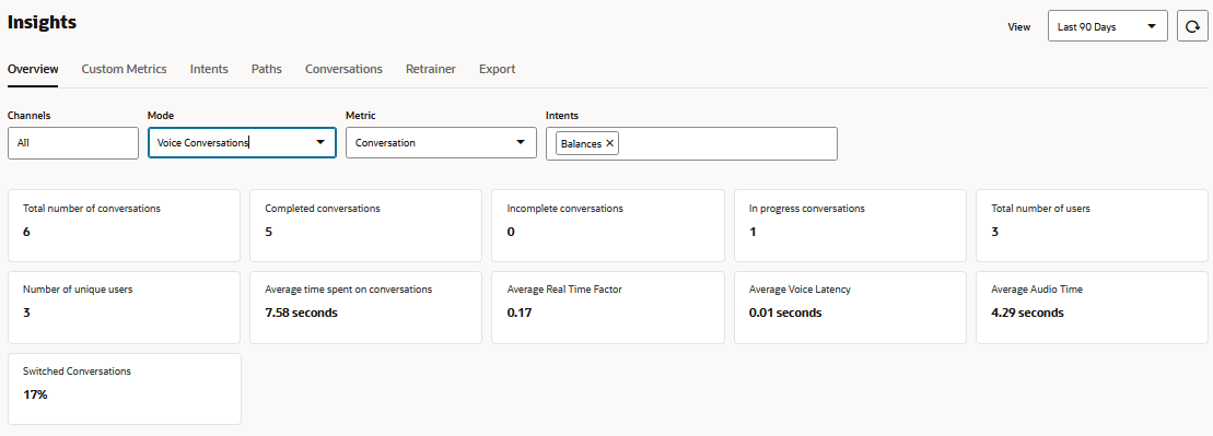

Você pode ajustar essa view alternando entre os modos Voz e Texto, ou pode comparar os dois ativando a opção Comparar conversas de texto e voz.
Quando você seleciona Texto, o relatório exibe um conjunto de métricas comuns. Quando você seleciona Voz, o relatório inclui métricas adicionais específicas de voz. Essas métricas só se aplicam a conversas de voz, portanto elas não aparecem quando você escolhe Comparar conversas de texto e voz
As opções de Modo dependem da presença de mensagens de voz ou texto. Se houver apenas mensagens de texto, por exemplo, somente a opção Texto será exibida.
Métricas Comuns
- Número total de conversas — O número total de conversas concluídas, incompletas e em andamento. Independentemente do status, uma conversa pode ser composta por um ou mais giros de diálogo. Cada turno é uma única troca entre o usuário e a habilidade.

Métricas de Voz
Essas métricas são apenas para fins informativos; você não pode modificá-las.
- Tempo médio gasto em conversas – A duração média das conversas de voz.
- Fator Médio de Tempo Real (RTF) – A proporção do tempo gasto para processar a entrada de áudio em relação ao tempo da CPU. Por exemplo, se for necessário um segundo de tempo da CPU para processar um segundo de áudio, o RTF será 1 (1/1). O RTF de 500 milissegundos para processar um segundo de áudio é.5 ou ½. Idealmente, RTF deve estar abaixo de 1 para garantir que o processamento não fique atrás da entrada de áudio. Se o RTF estiver acima de 1, entre em contato com o Suporte Técnico da Oracle.
- Latência Média de Voz – O atraso, em milissegundos, entre detectar o final da declaração e a geração do resultado final (ou transcrição). Se você observar latência, entre em contato com o Suporte Técnico da Oracle.
- Tempo Médio de Áudio – A duração média, em segundos, de todas as conversas de voz.
- Conversas Alternadas – A porcentagem de conversas da habilidade que começaram com comandos de voz, mas que precisavam ser alternadas para texto para concluir a interação. Esta métrica indica que houve vários caminhos de execução envolvidos na alternância de voz para texto.

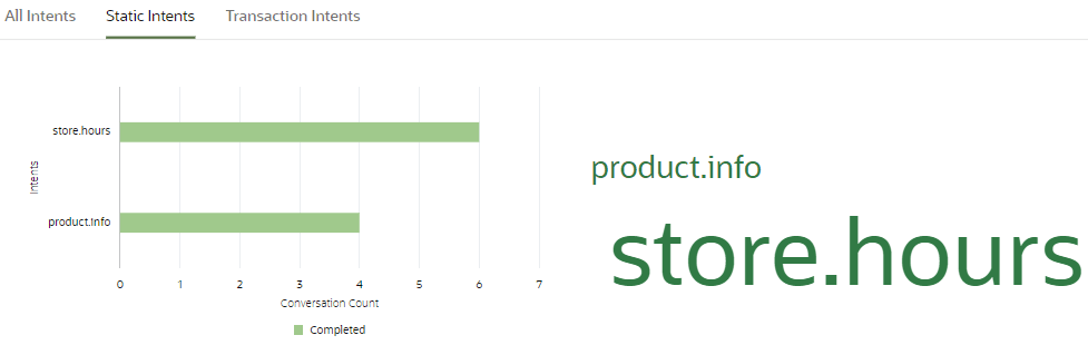

Exibir Uso da Intenção
Nem todas as conversas são resolvidas para uma intenção. Quando Nenhuma Intenção é exibido no gráfico de barras Intenção e na nuvem de palavras, isso indica que uma intenção não foi resolvida pela entrada do usuário, mas por meio de uma ação de transição, uma conversa iniciada pela habilidade ou por meio do roteamento de um assistente digital.
Você pode filtrar o gráfico de barras Intenções e a nuvem de palavras usando as opções Todas as Intenções, Intenções de Resposta e Intenções de Transação do gráfico de barras.
Essas opções permitem que você detalhe rapidamente o uso. For example, for mixed skills – ones that have both transactional and answer intents – you can view usage for these two types of intents using the Answer Intents and Transaction Intents options.
The key phrases rendered in the word cloud reflect the option, so for example, only the key phrases associated answer intents display when you select Answer Intents.

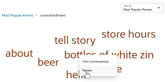

Ao clicar em uma intenção, você pode fazer drill-down para um conjunto de frases-chave. Essas frases são abstrações da mensagem original do usuário que preservam sua intenção original. Por exemplo, a frase-chave cancelar meu pedido será renderizada da mensagem original, Quero cancelar meu pedido. Mensagens semelhantes podem ser agrupadas em uma única frase-chave. As frases em Quero cancelar meu pedido, pode cancelar meu pedido e cancele meu pedido podem ser agrupadas na frase-chave cancelar meu pedido, por exemplo. Como as intenções, o tamanho representa o destaque do período em questão e a cor reflete o nível de confiança.

Treinar Novamente na Nuvem de Palavras
Esta opção abre o Retrainer, no qual você pode adicionar a frase real aos corpus de treinamento.

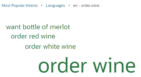

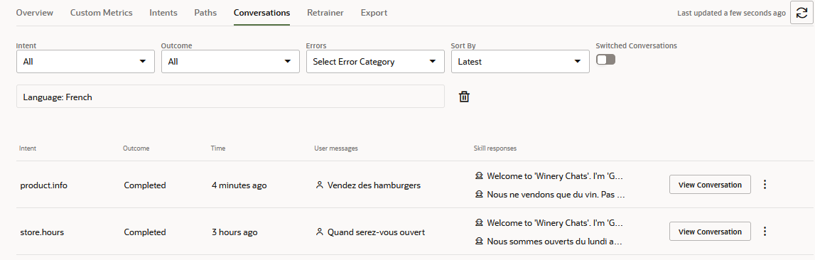

Revisar Frases do Idioma Nativo
O comportamento da nuvem da frases-chave difere para habilidades com suporte ao idioma nativo, no sentido de que você não pode acessar o Retrainer para frases que não são do inglês. Quando frases em diferentes idiomas tiverem sido resolvidas como intenção, idiomas e frases não chave serão exibidos na nuvem quando você clicar em uma intenção. Por exemplo, se o francês e o inglês forem exibidos depois que você clicar em unresolvedIntent, isso significa que há frases em inglês e francês que não puderam ser resolvidas para nenhuma intenção.
Se o inglês estiver entre os idioma, você poderá fazer drill-down para a nuvem de frase-chave clicando em inglês Na nuvem de frases-chave, você pode usar as opções Exibir Conversas e Treinar Novamente do menu de contexto para fazer drill-down no Relatório de Conversas e no Retrainer. Mas quando você faz drill-down em um idioma que não é o inglês, o drill-down é feito no relatório Conversas, filtrado pela intenção e o idioma. Não há acesso direto ao Retrainer. Então, voltando para o exemplo unresolvedIntent, se você clicasse em Inglês, faria drill-down na nuvem de frases-chave. Se você clicar em Francês, fará drill-down do relatório de Conversas, filtrado por unresolvedIntent e Francês.
Se quiser incorporar ou redesignar uma frase depois de revisá-la no contexto da conversa, precisará incorporar a frase diretamente do Retrainer filtrando na intenção, o idioma (e quaisquer outros critérios).

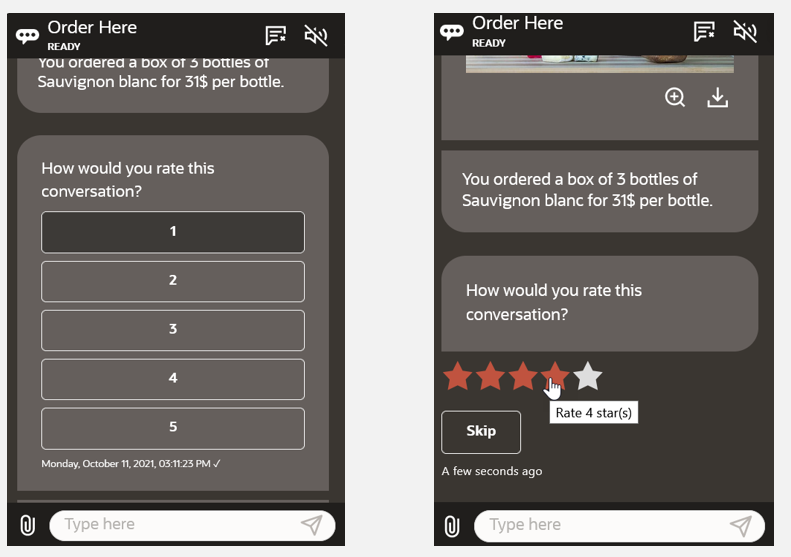

Como Adicionar o Componente Feedback ao Fluxo de Caixas de Diálogo
System.Feedback usando a transição next.) Seu fluxo de caixas de diálogo pode fazer a transição para uma sequência de estados de feedback do usuário sempre que você quiser avaliar a reação de um usuário. Isso pode ser, por exemplo, depois que um usuário tiver concluído ou cancelado uma transação.
Se o estado anterior ao estado Feedback do Usuário tiver uma propriedade Manter Turno, defina-a como
True para garantir que a habilidade não entregue a conversa ao usuário antes que o fluxo faça a transição para o Feedback do Usuário. Para manter o controle da habilidade em fluxos criados pelo YAML, defina keepTurn: true no estado antes do estado System.Feedback.
above, below e cancel. Nos fluxos de caixas de diálogo YAML, cada um desses estados tem transições return: done.Esses estados acomodam o intervalo alto e baixo da classificação, conforme determinado pela propriedade Limite. Você pode adicionar esses estados como mensagens do usuário que confirmam o recebimento da classificação do usuário.
| Tipo de Feedback | Exemplo de Mensagem |
above |
Thank you for rating us ${system.userFeedbackRating.value} |
below |
You entered: ${system.userFeedbackText.value} We appreciate your feedback. |
cancel |
Skipped giving a rating or feedback? Maybe next time. |

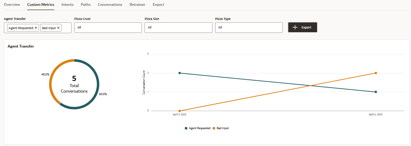

O relatório Métricas Personalizadas fornece uma perspectiva adicional sobre os dados do Insights rastreando dados de conversa para dimensões específicas da habilidade. As dimensões rastreadas por este relatório são criadas na definição do fluxo de caixas de diálogo usando o componente Definir Métricas Personalizadas (e o componente System.SetCustomMetrics nos fluxos YAML). Usando esse componente, você pode criar dimensões para explorar necessidades de negócios e desenvolvimento específicas de sua habilidade. Por exemplo, você pode criar dimensões que reportem o consumo de um produto ou serviço (a massa de pizza mais solicitada ou o tipo de relatório de despesas mais comumente arquivado) ou rastrear quando a habilidade falha nos usuários, forçando-os a sair ou passando-os para agentes ativos.
Dimensões e categorias aparecem no relatório somente quando as conversas medidas por elas ocorreram.
Instrumentalizar a Habilidade para Métricas Personalizadas
Para gerar o relatório Métricas Personalizadas, você precisa definir uma ou mais dimensões usando o componente Definir Métricas Personalizadas (acessado clicando em Variáveis > Definir Métricas Personalizadas ou Variáveis > Definir Métricas Personalizadas de Insights em caixas de diálogo YAML).
Se o relatório Métricas Personalizadas não tiver dados, é provável que nenhum estado Definir Métricas Personalizadas tenha sido definido ou que as transições para esses estados não tenham sido definidas corretamente.
Você pode definir até seis dimensões para cada habilidade.

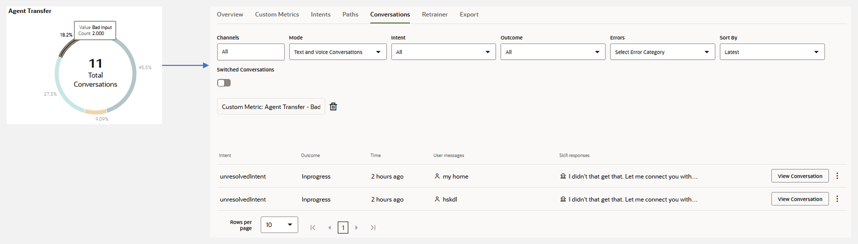

Criando Dimensões que Rastreiam o Uso de Habilidades
Além de dimensões baseadas em valores variáveis, você pode criar dimensões que rastreiam não apenas como os usuários interagem com a habilidade, mas também sua eficácia geral. Você pode, por exemplo, adicionar uma dimensão que informe com que frequência e por que os usuários são transferidos para agentes ativos.
Dimensões como essas informam sobre a experiência do usuário. Você pode adicionar a mesma dimensão a diferentes estados Definir Métricas Personalizadas em seus fluxos. Cada um desses estados Definir Métricas Personalizadas define uma categoria diferente (ou valor de dimensão). Por exemplo, há dimensões de Transferência do Agente em dois fluxos diferentes: um no fluxo da Pizza de Ordens com o valor Nenhum Agente Necessário quando a habilidade conclui com sucesso uma ordem e o outro no fluxo UnresolvedIntent com o valor Entrada Inválida que rastreia quando a habilidade transfere usuários para um agente ativo por causa de entrada não resolvida. O relatório Métricas Personalizadas registra dados dessas métricas quando esses estados são incluídos em um fluxo de execução.

Examinando o relatório Visão Geral de uma habilidade financeira, você observa que há um aumento repentino em conversas incompletas. Adicionando os valores representados pelos segmentos laranja "incompletos" dos gráficos de barras empilhadas, você deduz que as conversas estão falhando nos caminhos de execução das intenções Enviar Dinheiro e Saldos da habilidade.
Para investigar melhor as falhas da intenção, abra o relatório de caminhos e informe sua primeira consulta: filtrar todas as intenções que tenham um resultado incompleto. O caminho é renderizado com duas ramificações: uma que começa com startPayments e termina com SystemDefaultErrorHandler e outra que começa com startBalances e também termina com System.DefaultErrorHandler. Clicar no nó final em um dos caminhos abre o painel de detalhes que anota o número de erros e exibe trechos das mensagens do usuário recebidas pela habilidade antes que esses erros ocorram. Para ver esses trechos de código no contexto, clique em Exibir Conversas no painel de detalhes para ver a transcrição. Em todas as conversas, a habilidade foi forçada a responder com o Prompt de Erro Inesperado (Opa! I'm encountering a spot of trouble…) porque erros do sistema impediram o processamento da solicitação do usuário.
Para saber mais sobre os estados que levam a esses erros (e suas possíveis atribuições para causar essas falhas), consulte a definição do fluxo de caixas de diálogo para identificar os estados que começam os caminhos de execução de cada uma das intenções. Esses estados são startBalances, startTxns, startPayments, startTrackSpending e setDate.
Comparando os caminhos com a definição do fluxo de caixas de diálogo, você percebe que, nos fluxos startPayments e startBalances, o último estado renderizado no caminho precede um estado que usa um componente personalizado. Depois de verificar a página Components
, você percebe que o serviço foi desativado, impedindo que a habilidade recuperasse as informações da conta necessárias para concluir as conversas.

Usando o relatório Conversas, você pode analisar as transcrições reais das conversas para revisar como a entrada do usuário concluiu os caminhos relacionados à intenção ou por que não fez isso. Você pode filtrar as conversas por canal, por modo (Voz, Texto, Todos), Tipo (fluxo de intenção ou fluxo LLM) e por período.
Para uma única intenção, o relatório Conversas lista as diferentes conversas que foram concluídas. No entanto, nos fluxos de caixas de diálogo criados pelo YAML, concluído pode significar diferentes coisas, dependendo da mensagem do usuário e da transição
return, que encerra a conversa e destrói o contexto de conversa. Para uma intenção OrderPizza, por exemplo, o relatório Conversas pode mostrar duas conversas concluídas com sucesso. Somente uma delas termina em um pedido concluído. A outra conversa é encerrada com sucesso, também, mas em vez de atender a um pedido, ela trata a entrada incorreta do usuário.
Exibir Transcrições da Conversa
Clique em Exibir Conversa para abrir a conversa no contexto de uma janela de chat. Clicar no ícone do gráfico de barras exibe as métricas de voz dessa interação.

Exibir Métricas de Voz

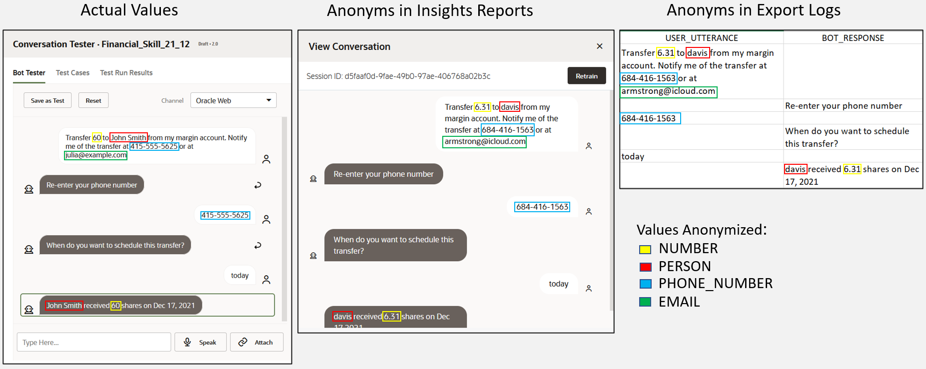

Anonimização de PII
Os valores CURRENCY e DATE_TIME não são anônimos, mesmo que contenham números. Além disso, o "um" no prompt padrão de uma entidade composta ("Selecione um valor para...") é tornado anônimo como um valor numérico. Para evitar isso, adicione um prompt personalizado ("Selecione um valor para...", por exemplo).
- PERSON
- NUMBER
- PHONE_NUMBER
- URL
Ativar Mascaramento está obsoleto na Release 21.12. Use o anonimato de PII para mascarar valores numéricos nos relatórios de Insights e exportar logs. Não é possível aplicar anonimização a conversas registradas antes da versão 21.12.
Ativar anonimização de PII
- Clique em Definições > Geral.
- Ative Ativar Anonimização de PII.
- Clique em Adicionar Entidade para selecionar os valores de entidade que você deseja anonimizar nos relatórios de Insights e nos logs.
ObservaçãoSe você quiser interromper o anonimato de um valor de PII ou se não quiser que um anônimo seja usado, selecione a entidade correspondente e clique em Excluir Entidade. Depois que você exclui uma entidade, o valor de PII real aparece em todos os relatórios de Insights para conversas subsequentes. Sua forma anônima, no entanto, permanecerá para conversas anteriores.
Os valores anônimos são persistidos no banco de dados somente depois que você ativa a anonimização para valores de PII das entidades selecionadas. Eles não são aplicados a conversas anteriores. Dependendo do intervalo de datas selecionado para os relatórios de Insights ou arquivos de exportação, os valores de PII podem aparecer em seus formulários reais e anônimos. Você pode aplicar anonimização a qualquer valor de PII não anônimo (incluindo aqueles em conversas que ocorreram antes de você ativar a anonimização nas definições da habilidade ou do assistente digital) ao criar uma tarefa de exportação. Esses anônimos se aplicam apenas ao arquivo exportado e não são persistidos no banco de dados.Observação
A anonimização é permanente (não obstante, a anonimização aplicada à tarefa de exportação). Não é possível recuperar valores de PII após ativar o anonimato.
Anonimização de PII no arquivo de exportação
A anonimização em um arquivo de Insights exportado depende de se (e quando) você ativou a anonimização de PII para a habilidade ou o assistente digital em Definições.
- Os valores de PII reconhecidos para as entidades selecionadas são substituídos por anônimos. Esses anônimos são persistidos no banco de dados e substituem os valores de PII nos relatórios de logs e Insights. Essa anonimização é aplicada às conversas que ocorrem após – e não antes – a ativação da anonimização nas Configurações.
- A opção Ativar anonimização de PII para a opção de arquivo para a tarefa de exportação é ativada por padrão para garantir que os valores de PII reconhecidos para as entidades selecionadas em Configurações sejam aplicados a conversas que ocorreram antes da definição do anonimato de PII. Os anônimos aplicados durante a exportação para conversas anteriores à anonimização de PII existem apenas no arquivo de exportação. Os valores de PII originais permanecem no banco de dados, nos logs do Insights e nos relatórios do Insights).
- Se você desativar a opção Ativar anonimização de PII para o arquivo, somente os valores de PII reconhecidos para as entidades selecionadas em Configurações serão anonimizados. Os arquivos de log conterão os anônimos das conversas que ocorreram após as definições de anonimização terem sido ativadas para a habilidade ou o assistente digital. As conversas anteriores aparecerão como declarações originais e não modificadas com seus valores de PII intactos. Consequentemente, o arquivo de exportação pode incluir conversas anônimas e não anônimas se parte do intervalo de datas da tarefa de exportação anteceder a anonimização.

Atualizar Intenções com o Retrainer
- Você só pode adicionar entrada do usuário ao corpus de treinamento pertencente a uma versão rascunho de uma habilidade, não a uma versão publicada.
- Não é possível adicionar qualquer entrada do usuário que já esteja presente como declaração no corpus de treinamento ou que você já tenha adicionado usando o Retrainer.
- Como não é possível atualizar uma habilidade publicada, você deve criar uma versão de rascunho antes de adicionar novos dados ao corpus.
Se estiver revisando uma versão publicada da habilidade, selecione a versão de rascunho da habilidade.
Dica:
Clique em Comparar Todas as Versões
ou desative a opção Mostrar Somente Mais Recente para acessar as versões de rascunho e publicadas da habilidade.
- Na versão de rascunho da habilidade, aplique um filtro, se necessário, em seguida, clique em Pesquisar.
- Selecione a mensagem do usuário e, em seguida, escolha a intenção de destino no menu Selecionar Intenção. Se sua habilidade suportar mais de um idioma nativo, você poderá adicioná-lo ao conjunto de treinamento apropriado de idioma escolhendo entre os idiomas no menu Selecionar Idioma.
Dica:
Você pode adicionar declarações a uma intenção individualmente ou selecionar várias intenções e depois selecionar a intenção de destino e, se necessário, um idioma no menu Adicionar a localizado no lado superior esquerdo da tabela. Se quiser adicionar a uma intenção todas as solicitações retornadas, selecione Declarações (localizado na parte superior direita da tabela) e escolha a intenção e o idioma no menu Adicionar a - Clique em Adicionar Exemplo.

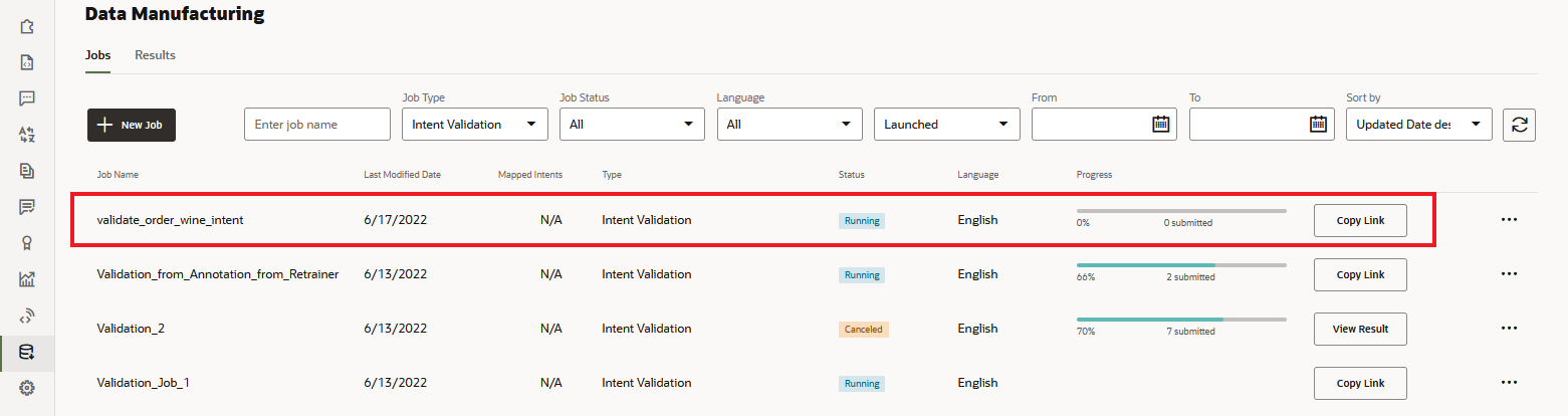

Criar Jobs de Data Manufacturing
Em vez de designar você mesmo declarações a intenções, você pode criar uma origem múltipla para esta tarefa criando jobs de Anotação de Intenção e Validação de Intenção. Não é necessário compilar os logs de conversa em um CSV para criar esses jobs. Em vez disso, clique em Criar e, em seguida, em Job de Fabricação de Dados.
Em seguida, escolha o tipo de job para a entrada do usuário filtrada no relatório Retrainer. Por exemplo, você pode criar um job de Anotação de Intenção com base em um relatório filtrado pela intenção superior correspondente a unresolvedIntent ou pode criar um job de Validação de Intenção com base em um relatório filtrado em declarações que corresponderam a uma intenção.
Dica:
Usando as opções Selecionar declarações, você pode escolher todos os resultados retornados pelo filtro aplicado ao Retrainer para o job de fabricação de dados ou criar um job com base em um subconjunto desses resultados que pode incluir uma amostra aleatória de declarações. A seleção de Excluir declarações de jobs anteriores significa que as declarações selecionadas para um job de fabricação de dados anterior não estarão mais disponíveis para jobs subsequentes: as declarações incluídas em um job de Anotação de Intenção, por exemplo, não estarão disponíveis para um job de Anotação de Intenção posterior. Use esta opção ao criar vários cargos para revisar um grande conjunto de resultados.Criar um Conjunto de Testes
Semelhante aos jobs de fabricação de dados dos resultados consultados no relatório Retrainer, você também pode criar casos de teste com base nas declarações retornadas pela sua consulta. Você pode adicionar um conjunto desses casos de teste ao Testador de Declaração clicando em Criar e, em seguida, em Conjunto de Testes.
Você pode filtrar as declarações da suíte de teste usando as opções Selecionar declarações na caixa de diálogo Criar Suíte de Teste. Você pode incluir todas as declarações retornadas pelo filtro aplicado ao Retrainer na suíte de teste ou um subconjunto desses resultados que pode incluir uma amostragem aleatória das declarações. Selecione Incluir tag de idioma para garantir que o idioma associado a um caso de teste permaneça o mesmo durante o teste.
Você pode acessar o conjunto de testes concluído clicando em Ir para Casos de Teste no Testador de Declaração.

Se quiser revisar as conversas representadas por um idioma no gráfico, você poderá clicar em um segmento ou na legenda para fazer drill-down no relatório de conversas, que é filtrado pelo idioma selecionado.
Descrição das conversas de ilustração - relatório - filtrado por - language.png

Um campo de chave exclusivo que identifica cada entrada de voz, ou seja, o ID de Solicitação de Fala. A presença desse valor indica que esta é uma entrada de voz. | cb18bc1edd1cda16ac567f26ff0ce8f0 |
ASR_EE_DURATION |
A duração de uma única declaração de voz em uma janela de conversa. | 3376 |
ASR_LATENCY |
A latência da voz, medida em milissegundos. Embora o reconhecimento de voz exija um grande número de cálculos, a largura de banda da memória e a capacidade da bateria são limitadas. Isso introduz latência do momento em que uma entrada de voz é recebida até quando ela é transcrita. Além disso, as implementações baseadas em servidor também adicionam latência por causa do round-trip. | 50 |
ASR_RTF |
uma métrica padrão de desempenho no sistema de reconhecimento de voz. Se levar algum tempo {P} para processar uma entrada de duração {I}, o fator em tempo real será definido como: RTF = \frac{P}{I}.A proporção do tempo gasto para processar a entrada de áudio em relação ao tempo de CPU. Por exemplo, se for necessário um segundo de tempo da CPU para processar um segundo de áudio, o RTF será 1 (1/1). O RTF de 500 milissegundos para processar um segundo de áudio é.5 ou ½. | 0.330567 |
