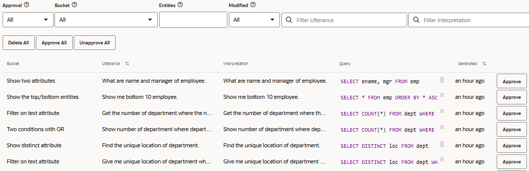

Gerar Dados de Roteamento de Diálogos SQL
Se sua habilidade tiver intenções ou estiver em um DA, assim como com intenções, sua habilidade precisará de declarações para ajudá-la a rotear consultas SQL para a conversa Diálogos SQL. Além das sugestões de preenchimento automático, dados de treinamento e dados de roteamento criados manualmente, o mecanismo de roteamento usa declarações de roteamento geradas que você cria na guia Dados de Roteamento Gerados no Conjunto de Dados de Entidades de Consulta. As declarações geradas representam uma ampla cobertura de perguntas sobre todas as entidades de consulta no modelo lógico.
Para gerar dados de roteiro:
  1. Se o botão Treinar tiver um selo vermelho, clique em ícone de trem com crachá e treine usando o Trainer TM.
  2. Na página Entidades, vá para a guia Conjunto de Dados e clique em Entidades de Consulta.
  3. Clique na guia Dados de Roteamento Gerados.
  4. Clique em Gerar.
    A caixa de diálogo Gerar dados de roteamento é exibida.
  5. No campo Selecionar entidades, selecione Todas. Na primeira vez que gerar os dados de roteamento, você deverá gerar dados para todas as entidades. Depois de gerar o conjunto inicial, você poderá voltar e gerar para entidades específicas se houver necessidade.
  6. Clique em Gerar.
    A habilidade gera 100 declarações, que refletem perguntas que o modelo lógico pode responder.
  7. Revise os dados gerados e edite qualquer um que precise de refinamento.
    Dica:
    A declaração não será editável se tiver sido aprovada. Se você quiser alterar uma declaração aprovada, desaprová-la, editá-la e depois aprová-la novamente.
  8. Exclua as entradas quando necessário e aprove o restante.
    As declarações aprovadas são adicionadas aos dados de roteamento combinados. Se você editou uma declaração, seu subtipo de roteamento na guia Dados de Roteamento Combinados será Refinado. Caso contrário, ele será Sintético.
