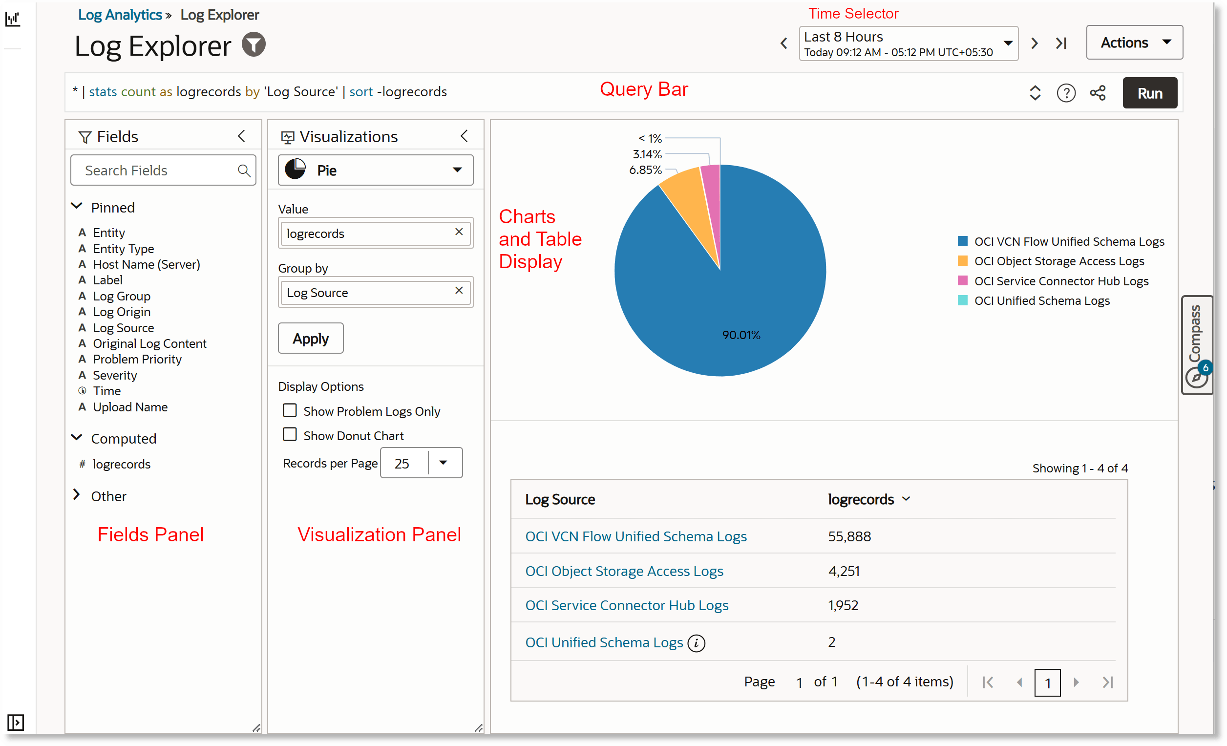

Explorador de Logs do Logging Analytics
  • Campos: Você pode filtrar os logs usando os campos nas mensagens de log. Os campos são colocados em buckets Fixados, Computados e Outros com base no seu uso. Use o botão de seta na parte superior do painel para contrair o painel para gerenciamento de espaço da interface do usuário. Para saber mais sobre como filtrar logs usando campos, consulte Filtrar Logs por Atributos e Campos Fixados.

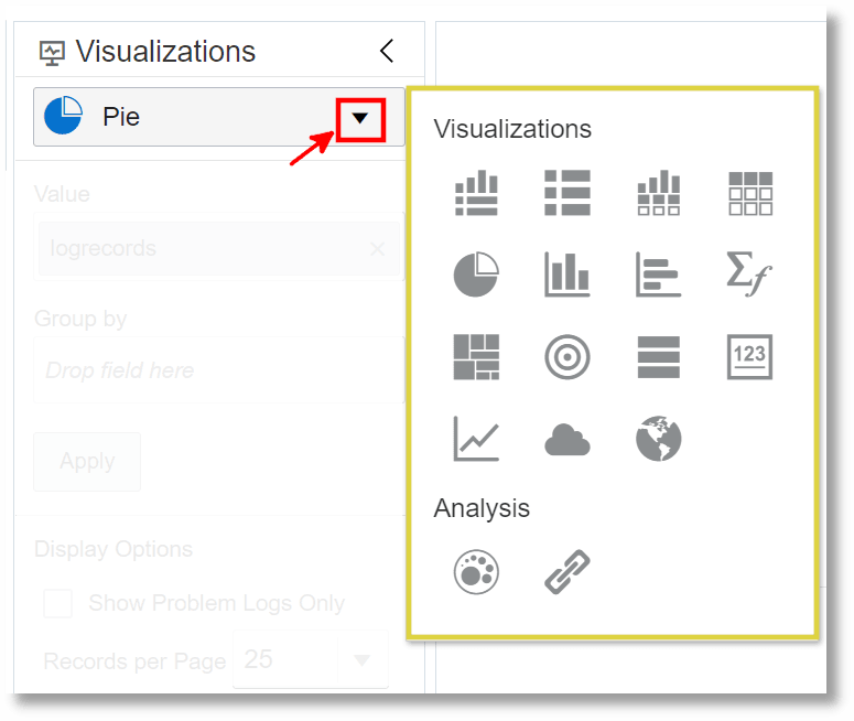

  • Visualizações: Use este painel para selecionar o tipo de visualização que melhor corresponda ao seu requisito. Use o botão de seta na parte superior do painel para contrair o painel para gerenciamento de espaço da interface do usuário. Consulte Selecionar o Tipo de Visualização.
    Além disso, você pode selecionar entre as opções disponíveis no painel para modificar sua exibição dos gráficos e da tabela.
  • Gráficos e Tabela: A visualização que você seleciona no painel anterior é exibida aqui. Para obter dicas sobre como otimizar a view, consulte Personalizar a Visualização e Dicas Importantes para Trabalhar com o Log Explorer e as Visualizações.
  • Barra de Consultas: Crie sua consulta personalizada para filtrar os logs e fazer drill-down para registros de log específicos. Consulte Pesquisa de Consulta.
    Clique no ícone de ajuda Ícone de ajuda da consulta na barra de consulta para usar o Assistente de Ajuda de Consulta e aprender rapidamente a gravar consultas e para um vasto conjunto de consultas de exemplo para análise avançada. Consulte Usar Assistente de Ajuda de Consulta.

Arraste as paletas Campos e Visualizações para aumentar ou diminuir seu tamanho e melhorar a visualização com os gráficos.

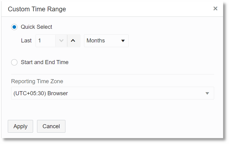

  2. Selecione a faixa de tempo Último mês.
    Seletor de tempo no explorador de logs
  3. No painel Visualizações, clique nas opções de visualização.
    Opções de visualização no Log Explorer

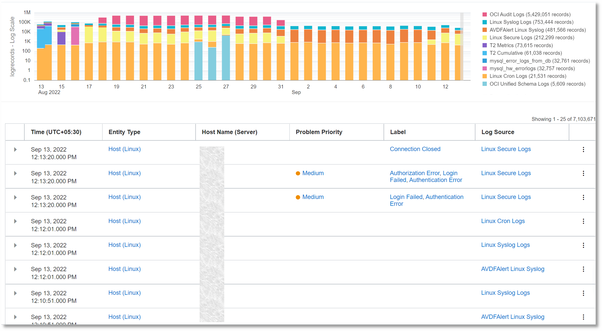

  4. Selecione qualquer visualização simples, como Tabela com Histograma (ícone de tabela com histograma).
Os dados são representados no formato de tabela com histograma.
Tabela com visualização de histograma

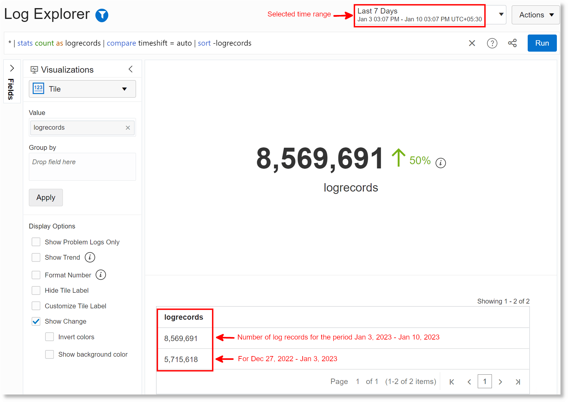

  • Na visualização Mosaico, você pode comparar os resultados da pesquisa em vários períodos. Nas opções de exibição, selecione Mostrar Alteração. Com base na seleção do intervalo de tempo no seletor de tempo, os resultados são gerados para o intervalo de tempo atual e o anterior do mesmo tamanho. Por exemplo, se sua seleção do intervalo de tempo for Últimos 60 minutos, a comparação mostrará a alteração do valor entre os Últimos 60 a 120 minutos e os Últimos 60 minutos. Para obter os detalhes do comando compare e um exemplo da operação timeshift, consulte comparar.
    No exemplo a seguir, o intervalo de tempo atual selecionado é Últimos 7 Dias:
    Exemplo de opção de exibição Mostrar Alteração na visualização do Bloco
