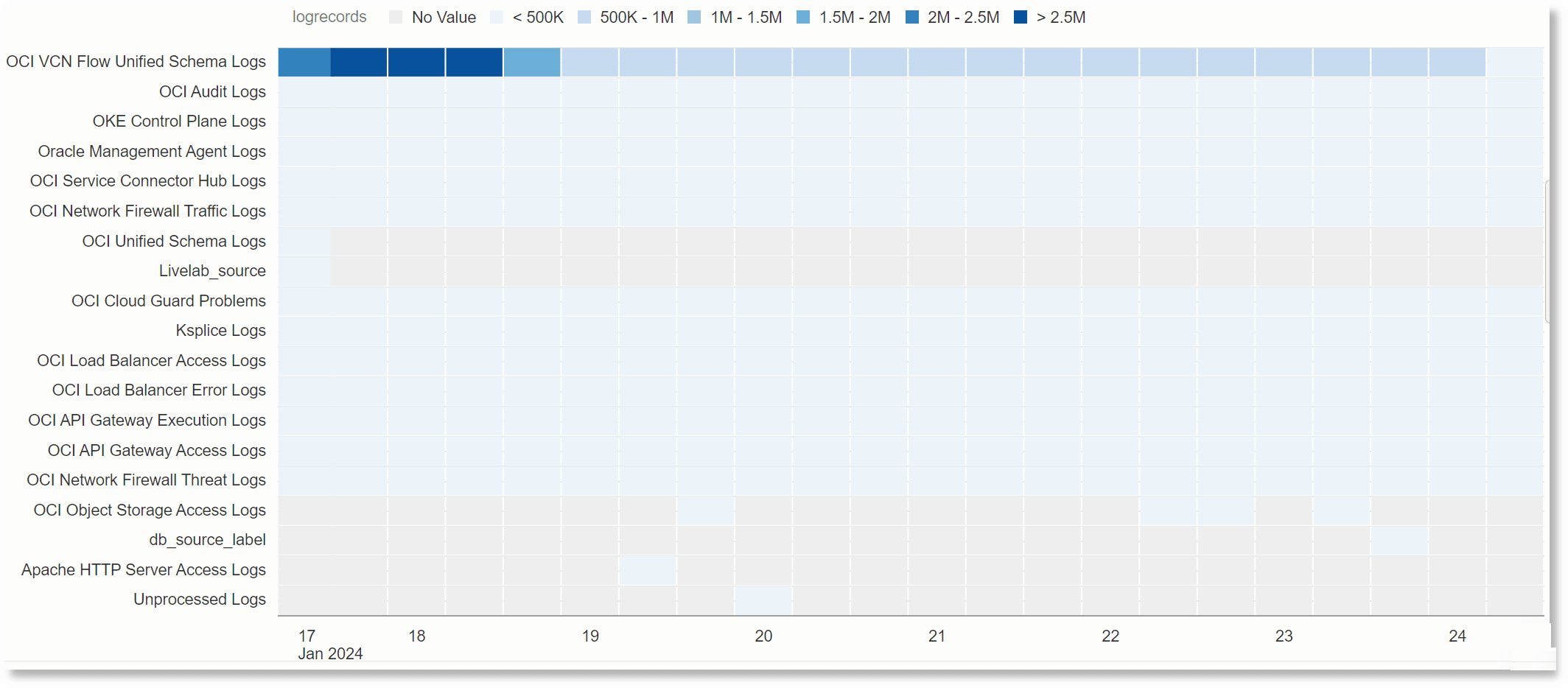

Mapa de Calor Ícone do mapa de calor: O mapa de calor facilita a visualização de mais valores, como contagens ou utilização no tempo.
Campo padrão Agrupar por: Log Source. Você tem a opção de alterar esse parâmetro.
O tempo é plotado ao longo do eixo y do gráfico. Com o eixo x, o campo que é a entrada para o comando timestats é plotado, por exemplo, Origem de Log. Cada retângulo ao longo de uma linha representa a contagem de registros de log para um intervalo de tempo. A cor do retângulo representa o intervalo ao qual a contagem pertence. Os intervalos são exibidos na parte superior do gráfico.
Os retângulos de várias cores representam valores ao longo do tempo para que você possa identificar rapidamente áreas que possam ser de interesse ou preocupação.
Visualização do Mapa de Calor de registros de log de várias origens de log plotadas com base no tempo

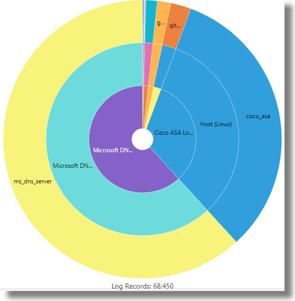

Por padrão, uma explosão solar representa os registros de log agrupados pelo parâmetro padrão. O tamanho de um setor no círculo indica a contagem dos registros de log no conjunto de dados específico. Se você especificou mais campos para agrupamento, verá uma explosão solar concêntrica, com o anel mais interno representando o primeiro cálculo do agrupamento e os anéis subsequentes representando os cálculos seguintes, nessa ordem.
Use a visualização de explosão solar para analisar dados hierárquicos de vários campos. A hierarquia é representada na forma de anéis concêntricos, com o anel mais interno representando o topo da hierarquia.
No exemplo a seguir, os registros de log são agrupados usando os campos Log Source, Entity Type e Entity. Clique em um segmento para exibir a visualização Registros com Histograma do conjunto de dados específico. O gráfico de registros lista o conteúdo de log original enfatizando os campos de exibição padrão.
