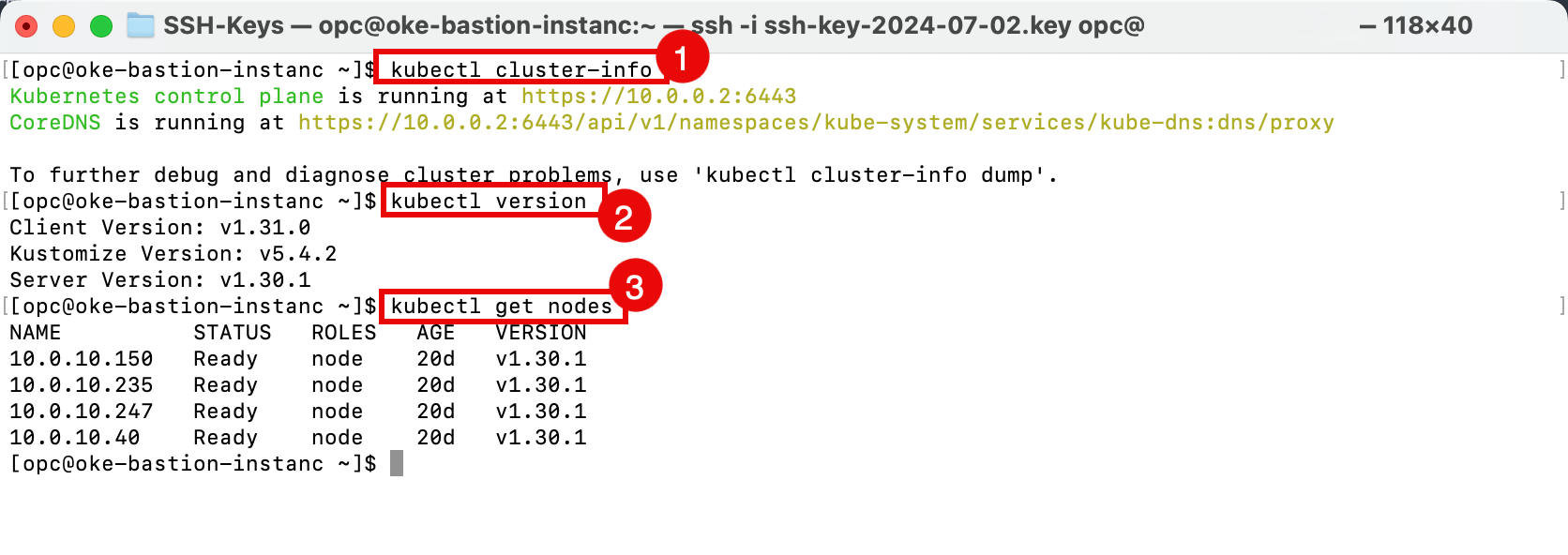

- Conecte-se a um cluster do Oracle Cloud Infrastructure Kubernetes Engine usando Acesso Local.

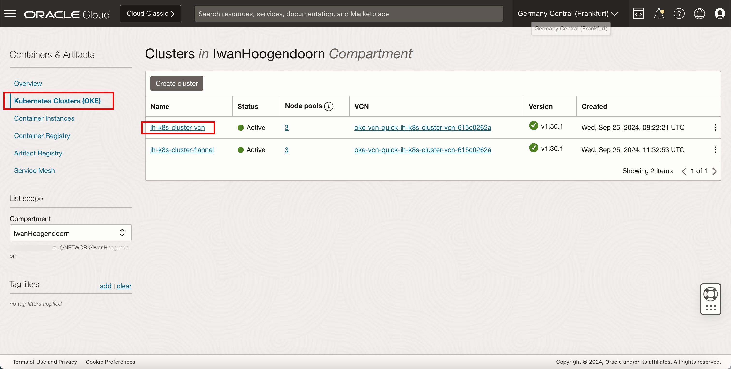

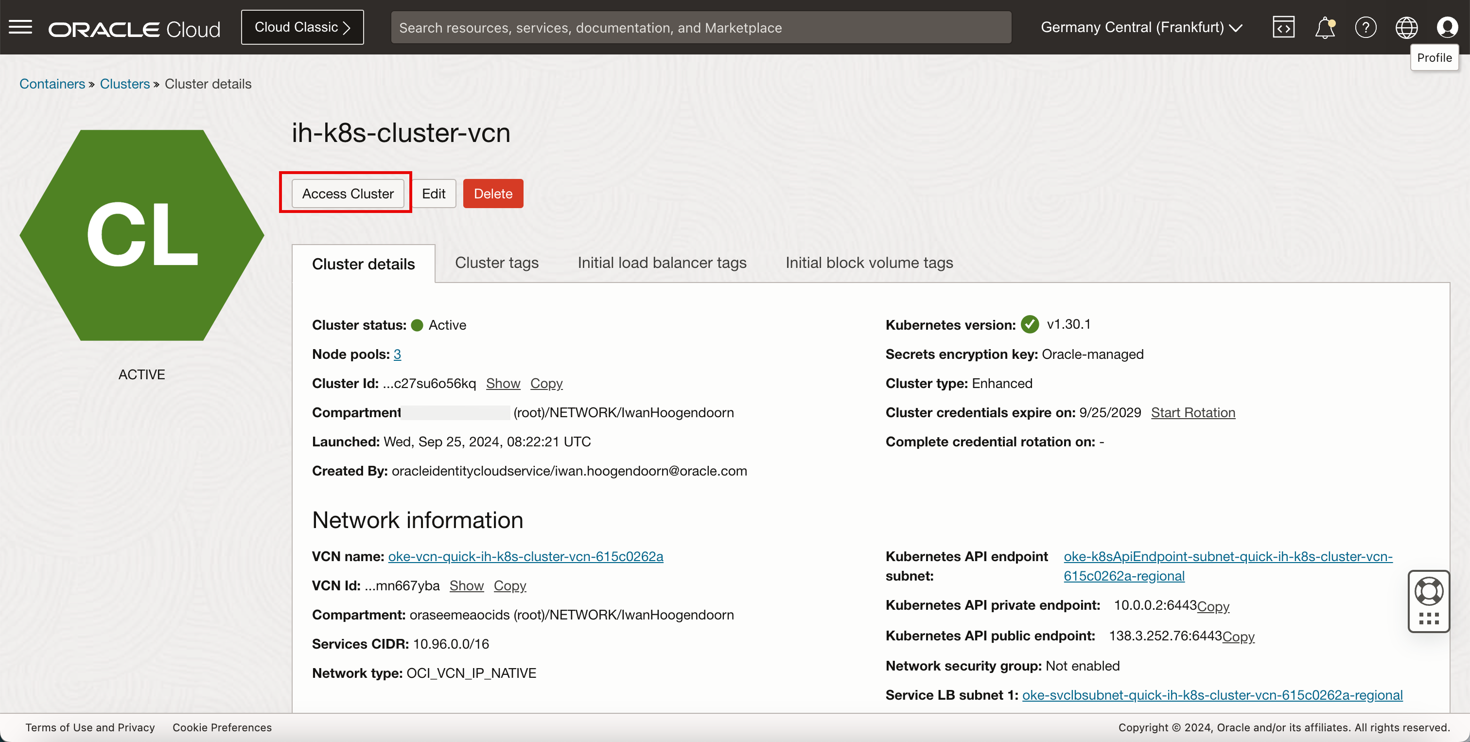

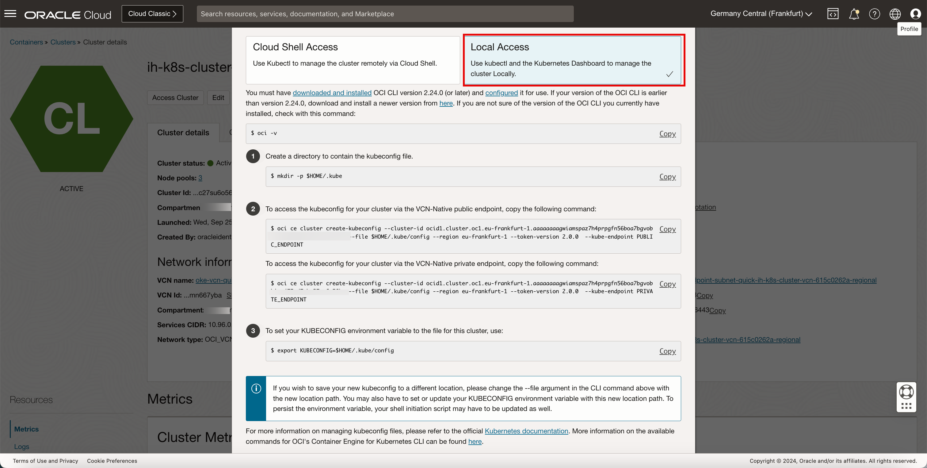

Faça log-in na Console do OCI, navegue até Developer Services, Kubernetes Clusters (OKE) e clique no cluster.
Clique em Acessar Cluster.
Selecione Acesso Local. Copie os comandos a seguir necessários depois que o bastion tiver sido criado e configurado corretamente.

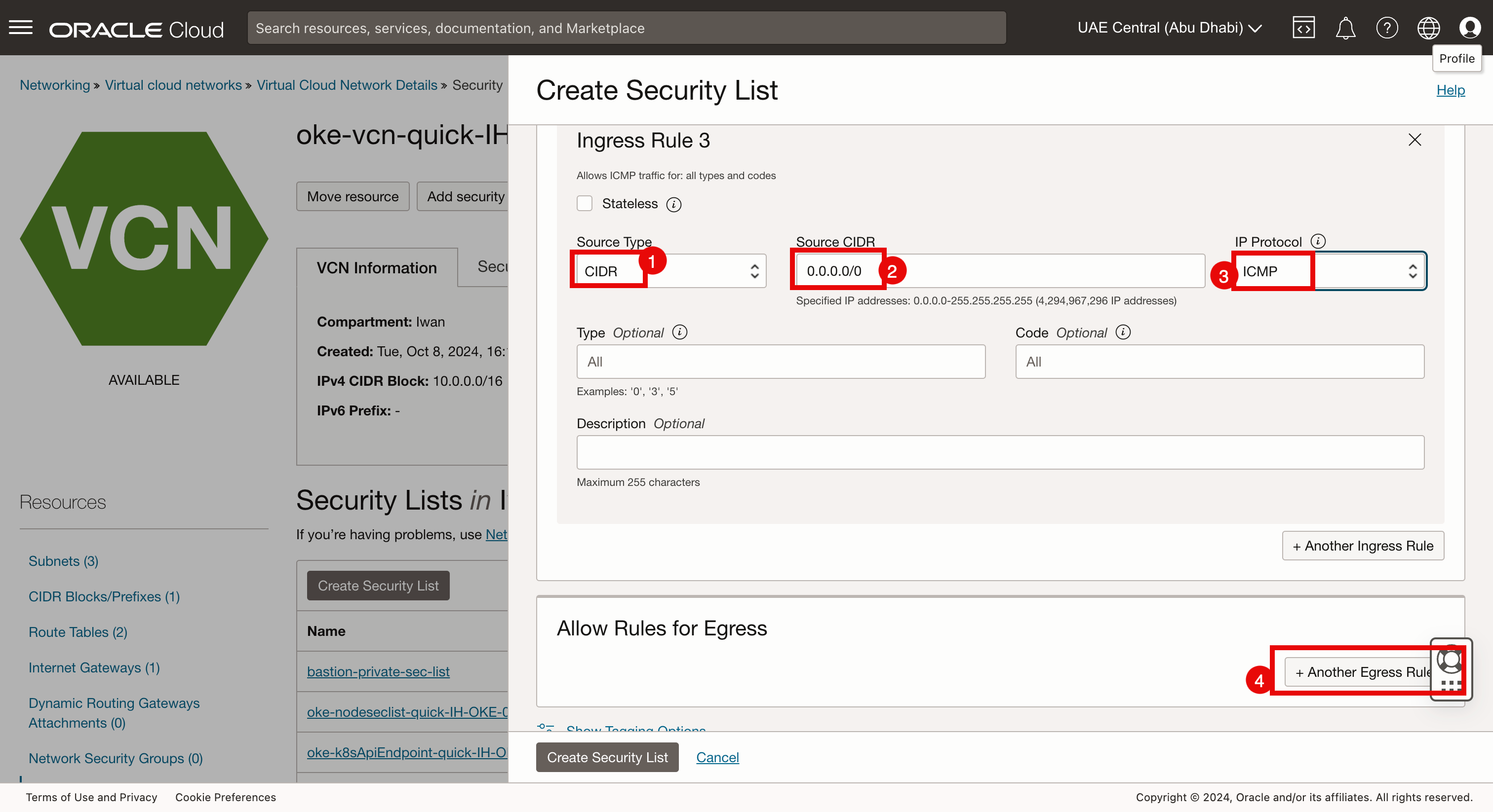

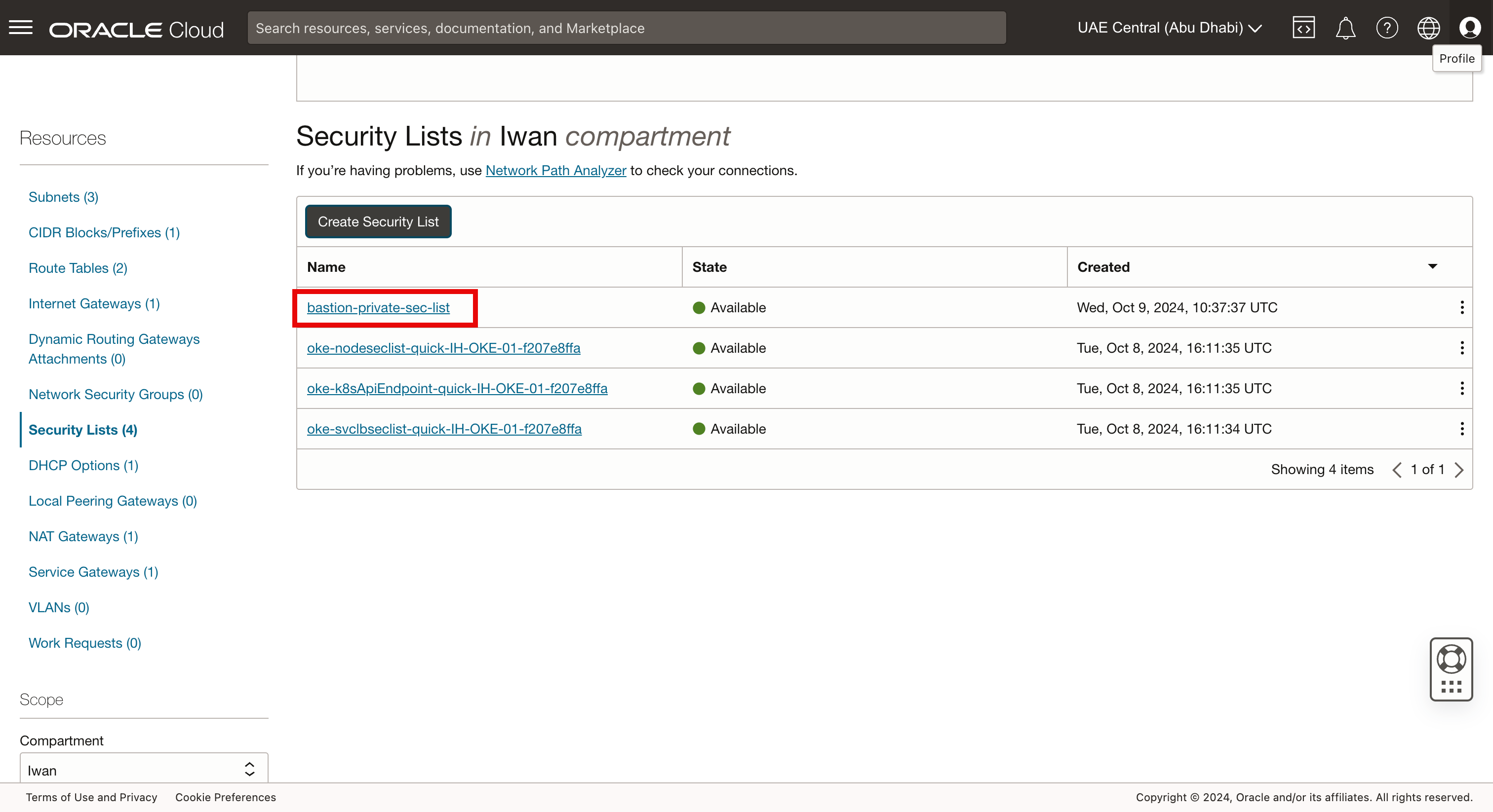

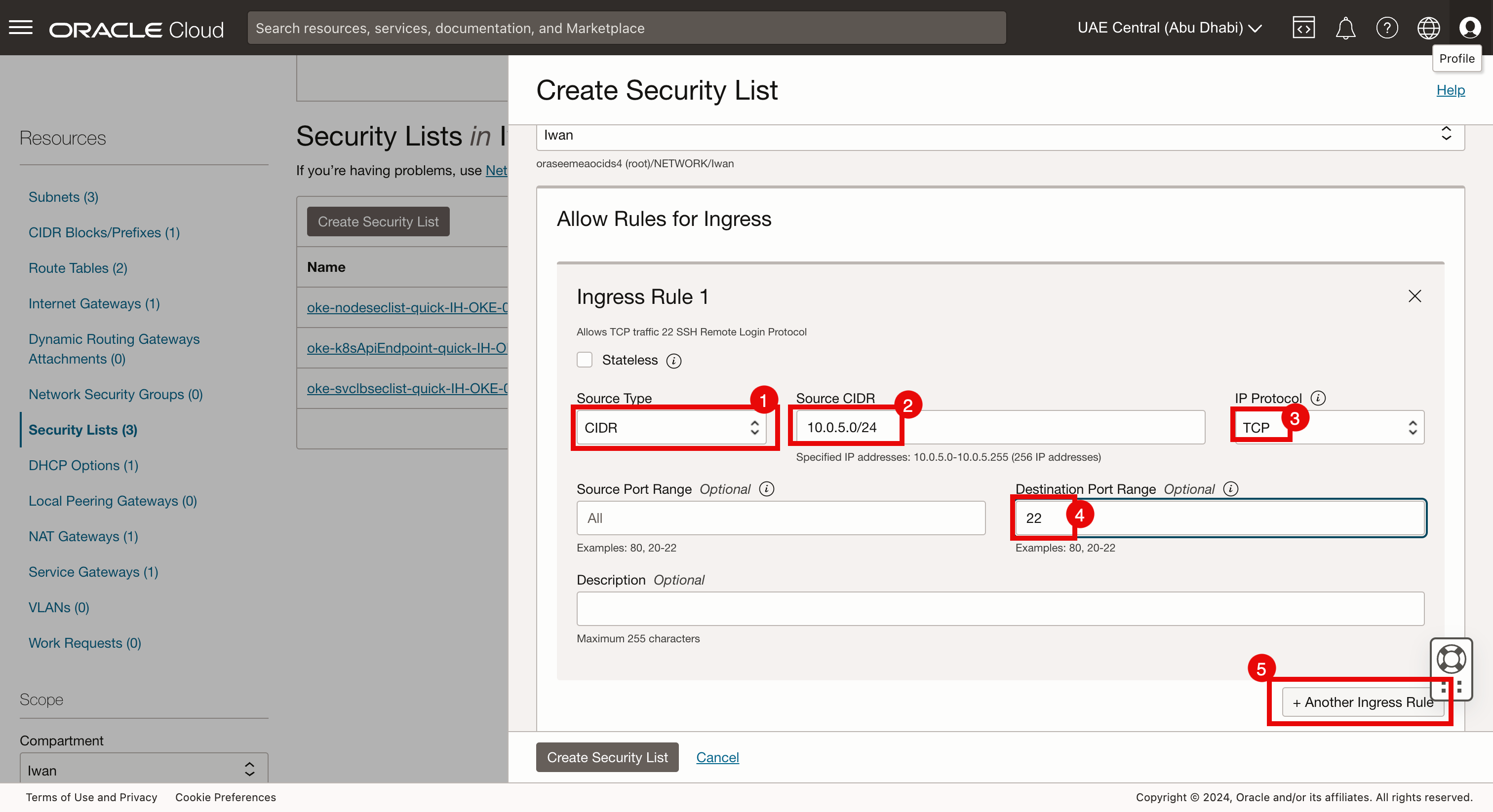

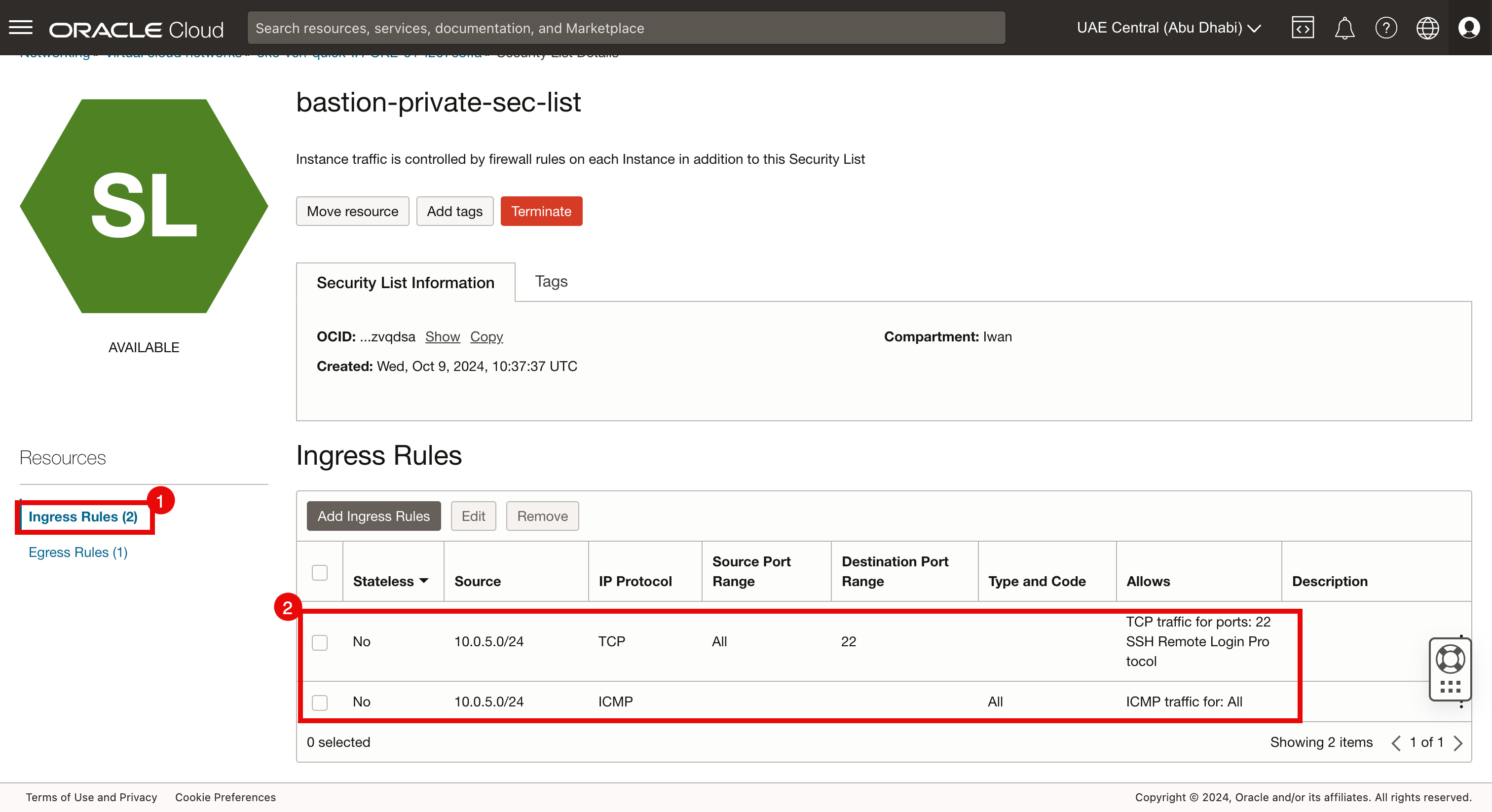

Tarefa 2.1: Criar uma Lista de Segurança bastion-private-sec-list com Regra de Entrada e Saída
Determine a nova sub-rede na qual a nova instância do bastion estará em 10.0.5.0/24. Precisamos disso para criar as listas de segurança corretamente.

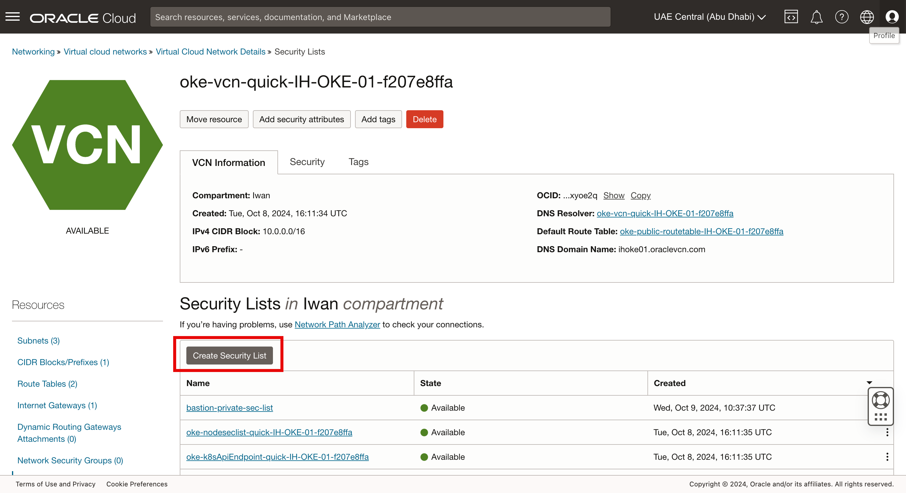

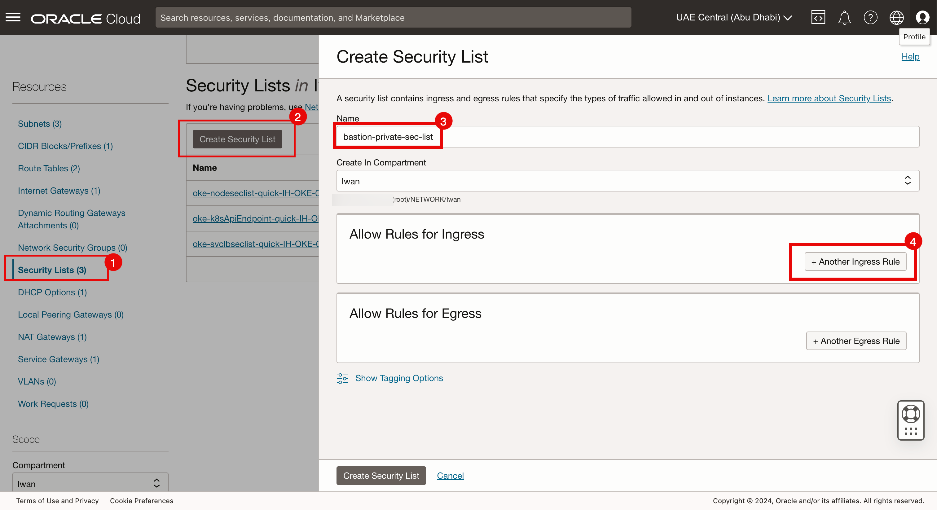

Vá para a Console do OCI, navegue até Rede, Redes Virtuais na Nuvem e selecione a VCN na qual o cluster do Kubernetes está implantado.
- Clique em Listas de Segurança.
- Clique em Criar Lista de Segurança.
- Informe um Nome da lista de segurança.
- Clique em + Outra Regra de Entrada.
Especifique as informações a seguir para criar a Regra de Entrada 1.
- Tipo de Origem: Digite CIDR.
- CIDR de Origem: Informe a origem a ser a sub-rede da instância do bastion (
10.0.5.0/24). - Protocolo IP: Digite TCP.
- Destination Port Range: Digite 22.

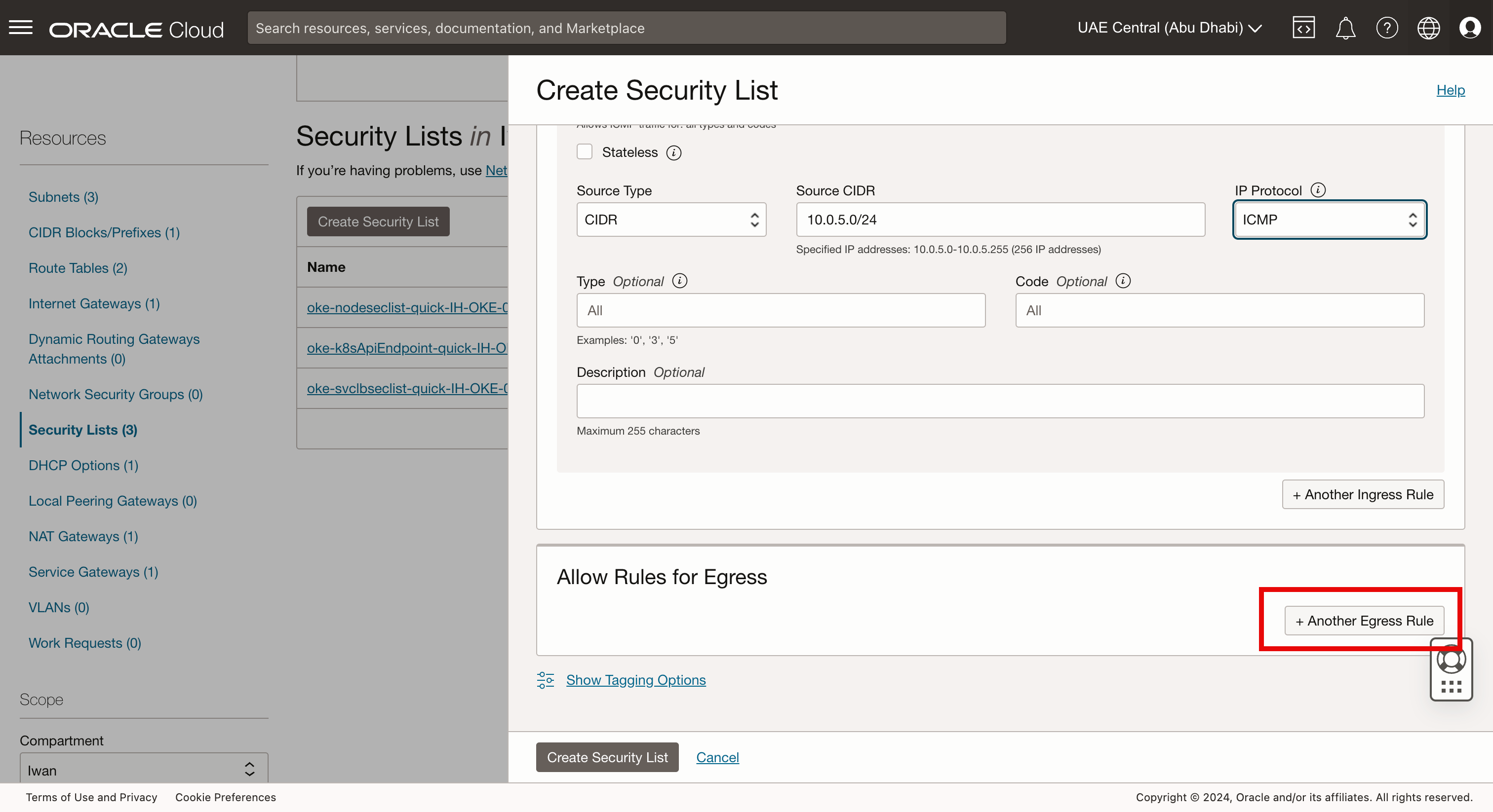

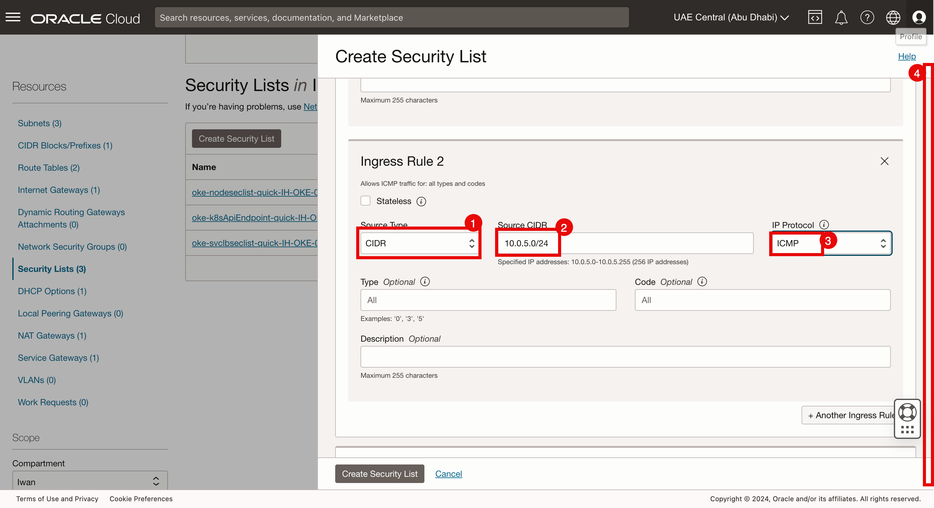

Especifique as informações a seguir para criar a Regra de Entrada 2.
10.0.5.0/24). - Protocolo IP: Digite ICMP.
- Rolar para Baixo.

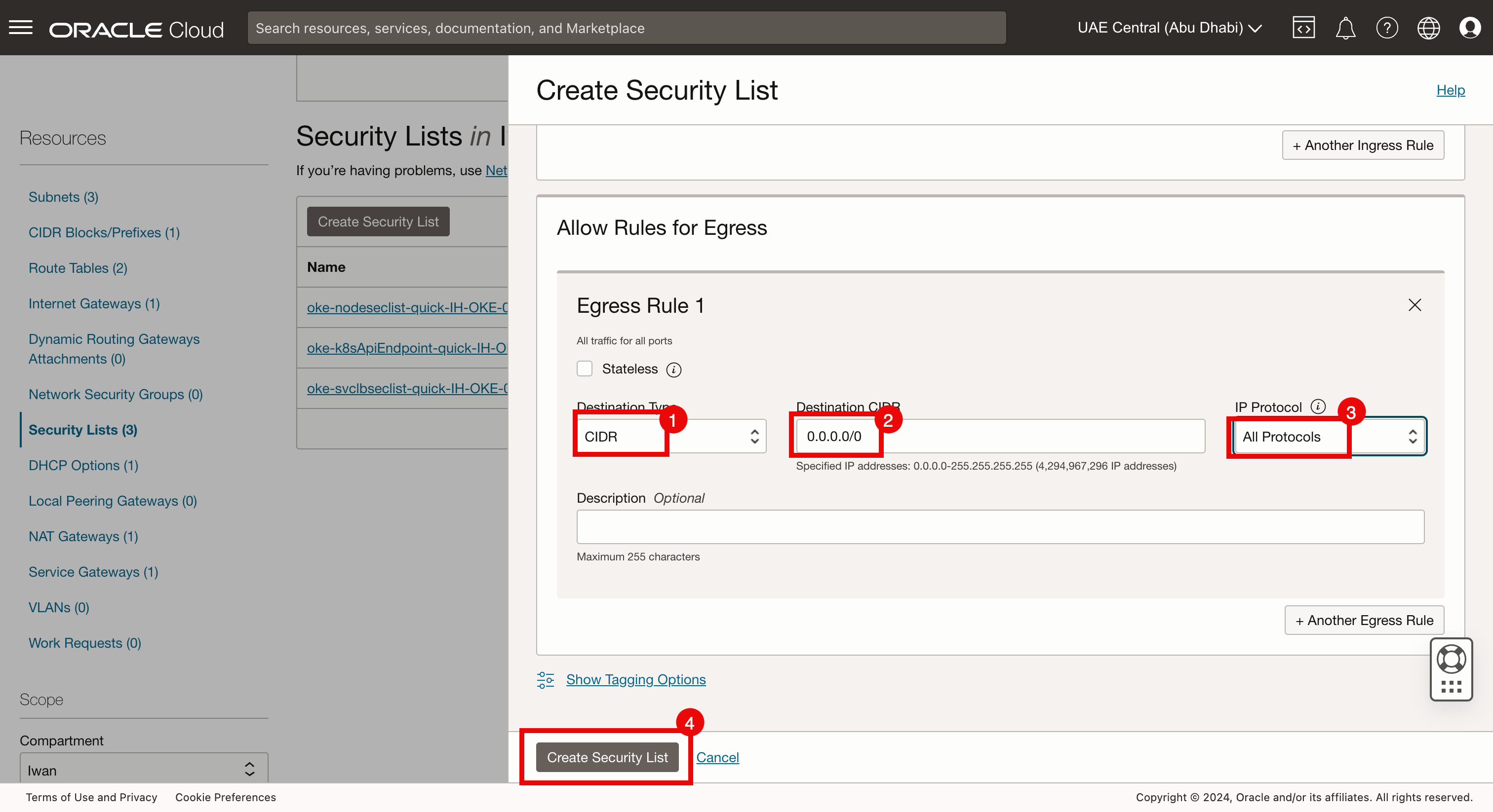

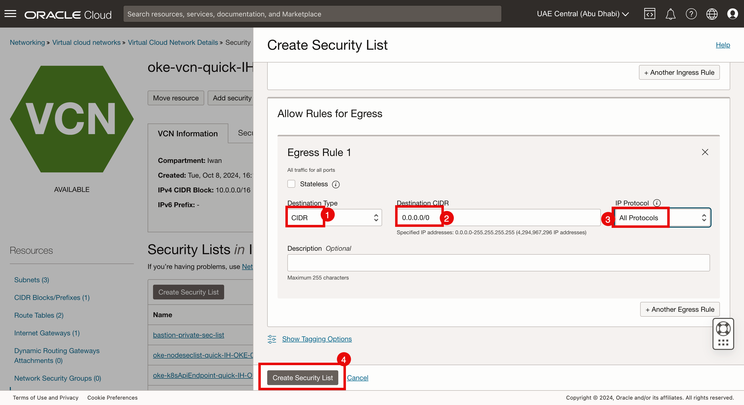

Clique em + Outra Regra de Saída.
Especifique as seguintes informações para criar a Regra de Saída 1.
- Tipo de Destino: Digite CIDR.
- Destination CIDR: Digite a origem para ser tudo (
0.0.0.0/0). - Protocolo IP: Digite Todos os Protocolos.

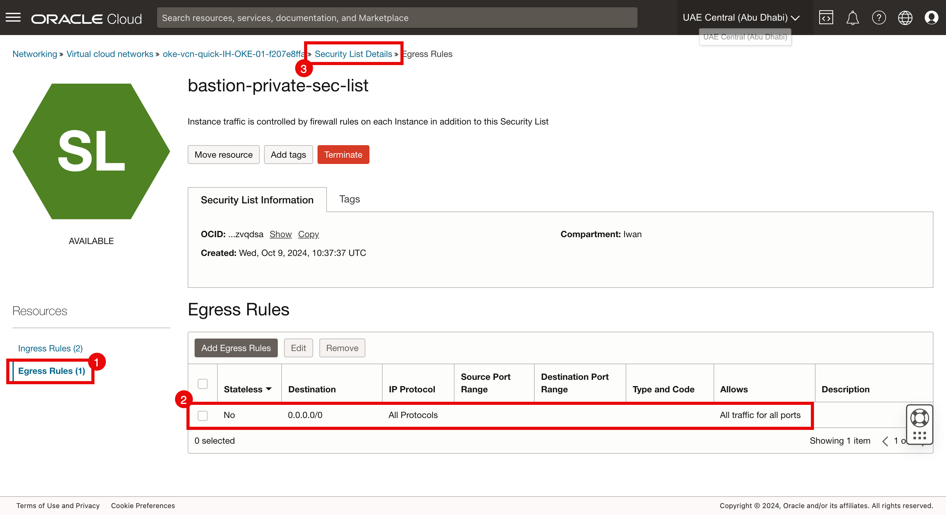

Observe que a nova lista de segurança foi criada, clique na lista de segurança e verifique as regras.
- Clique em Regras de Entrada.
- Observe que as regras estão presentes.
- Clique em Regras de Saída.
- Observe que a regra está presente.

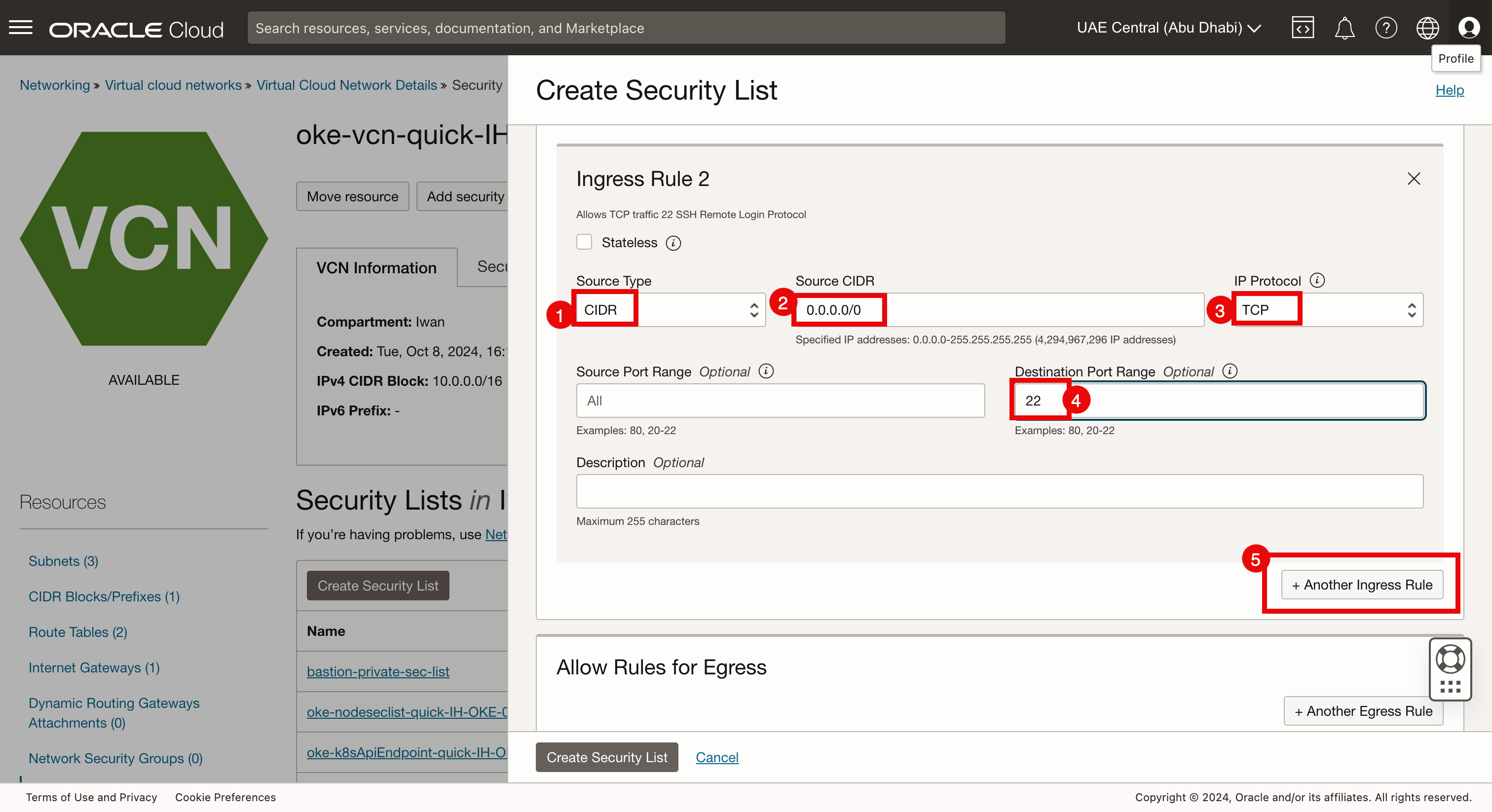

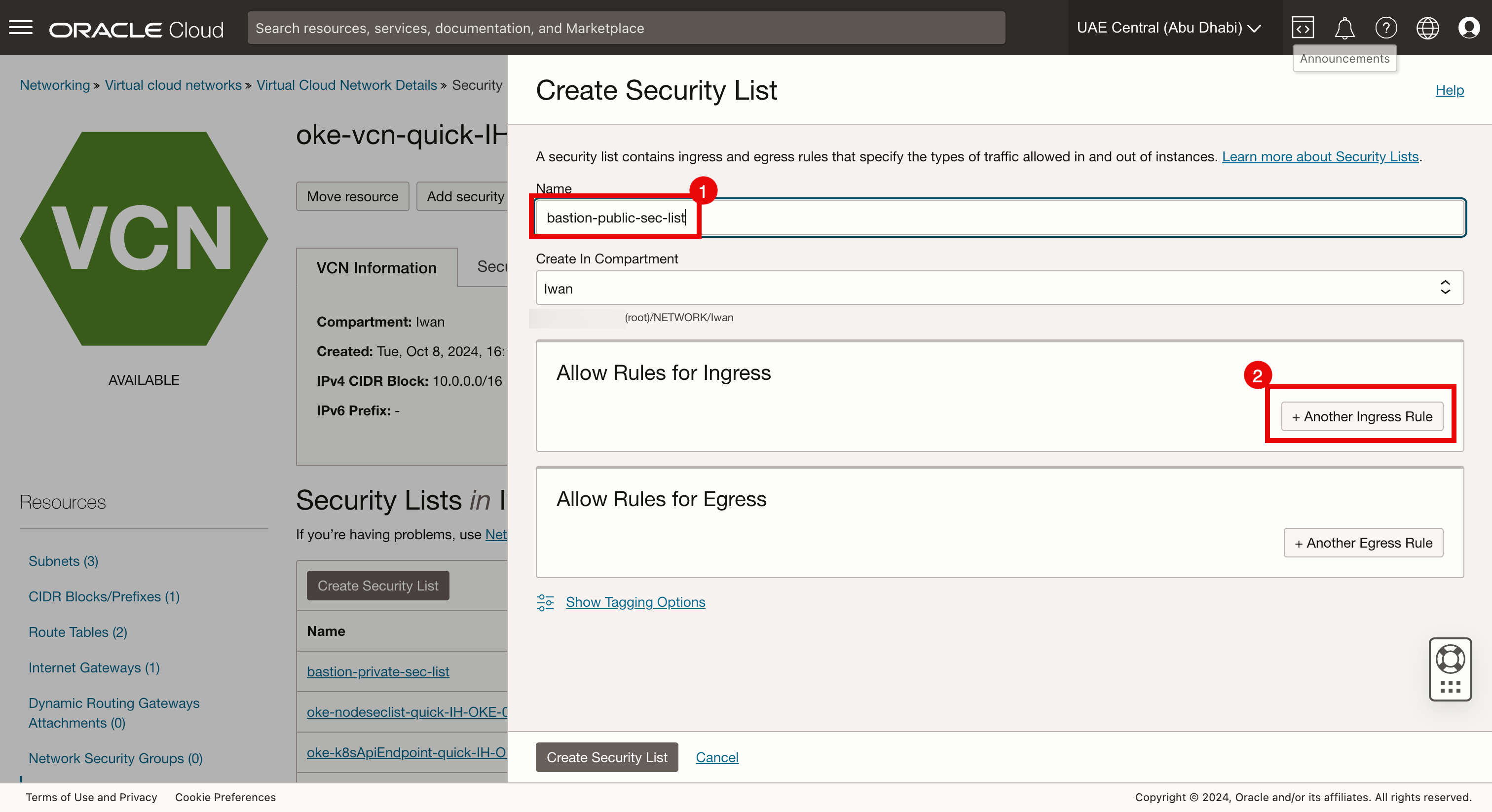

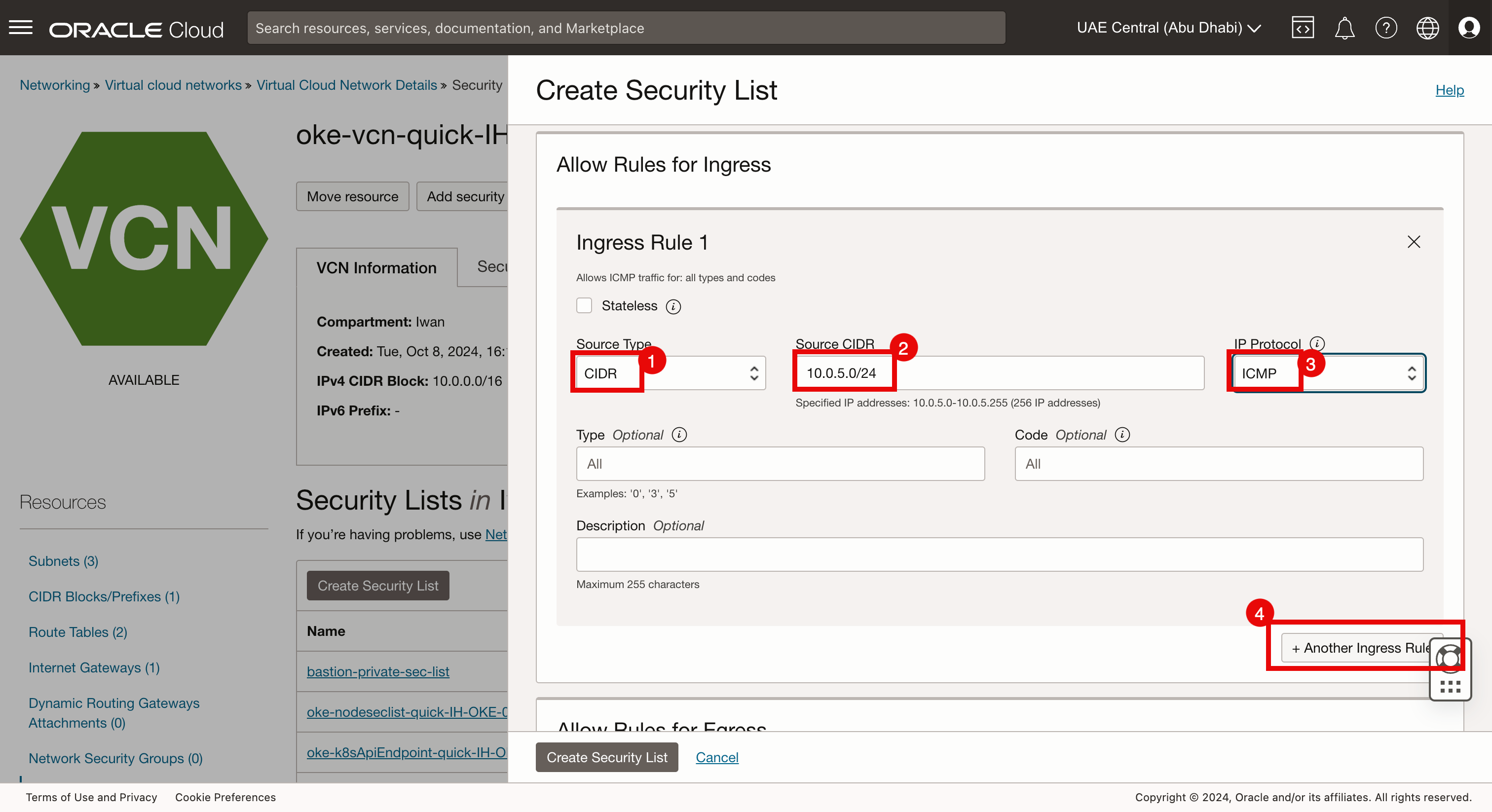

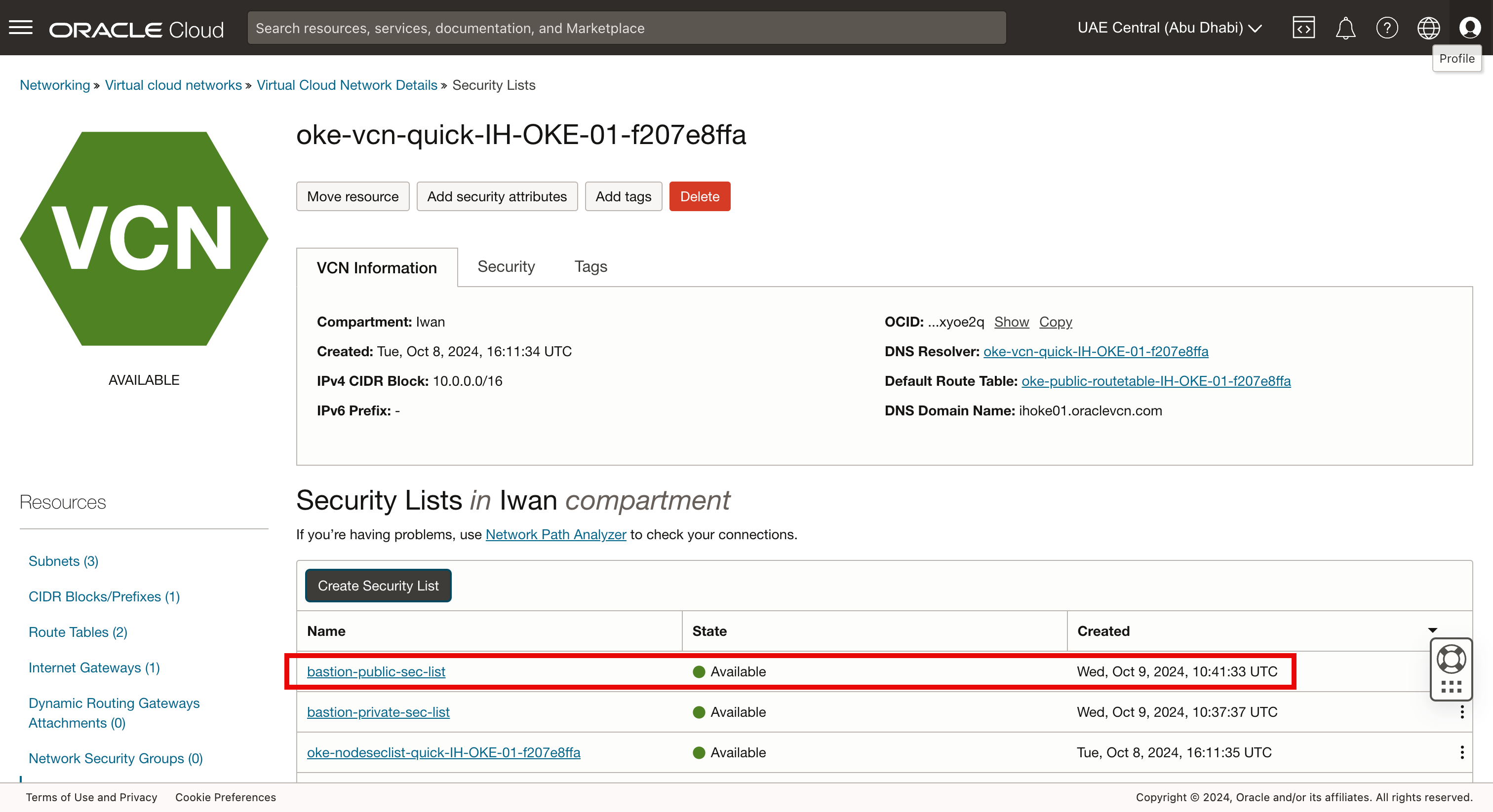

Tarefa 2.2: Criar uma Segurança bastion-public-sec-list com Regras de Entrada e Saída
Especifique as informações a seguir para a Regra de Entrada 1.
Especifique as informações a seguir para a Regra de Entrada 2.
- CIDR de Origem: Informe a origem para ser tudo (
0.0.0.0/0). - Protocolo IP: Digite TCP.
Especifique as informações a seguir para a Regra de Entrada 3.
0.0.0.0/0). - Protocolo IP: Digite ICMP.
- Clique em + Outra Regra de Saída.
Especifique as informações a seguir para a Regra de Saída 1.

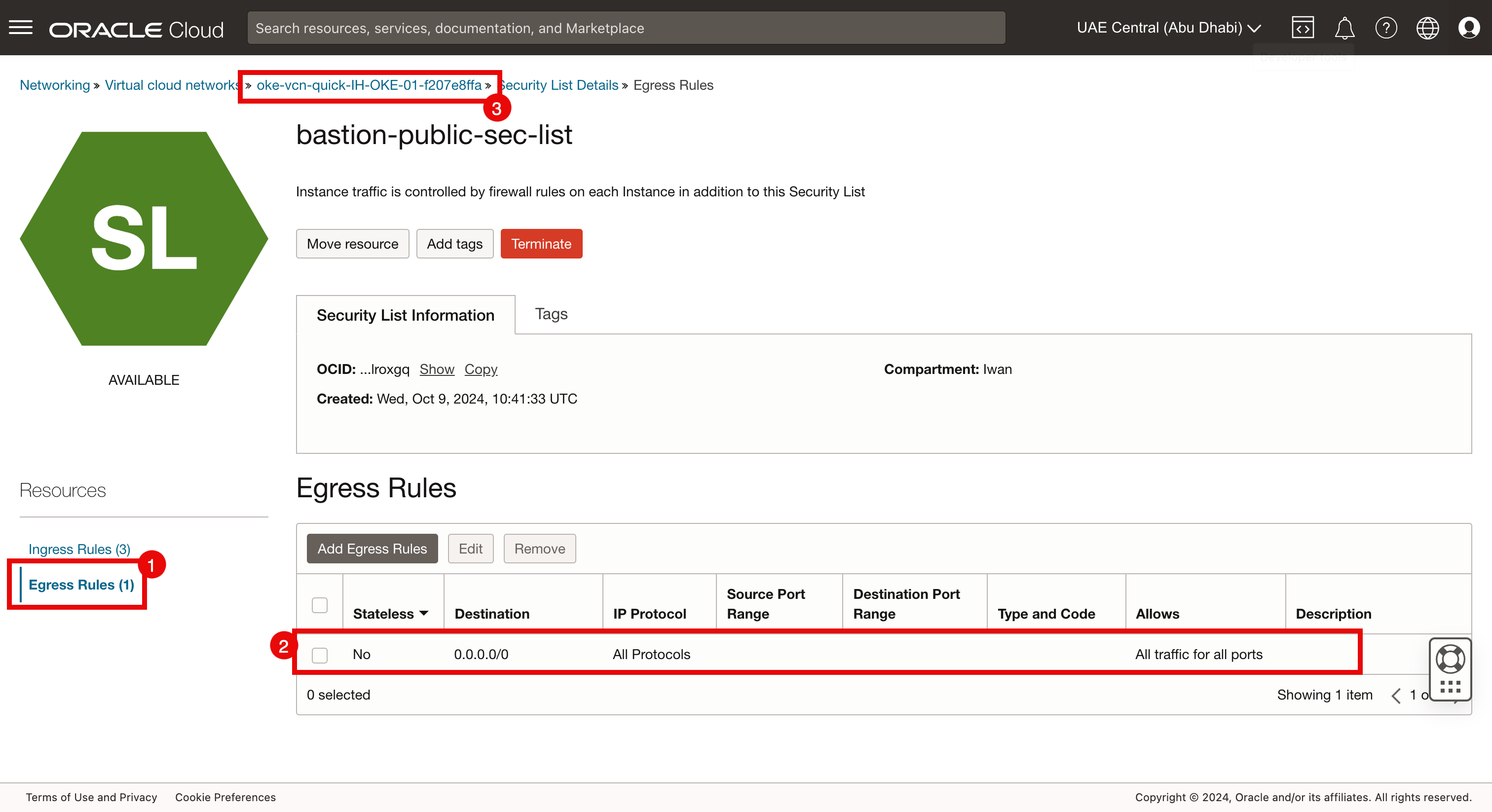

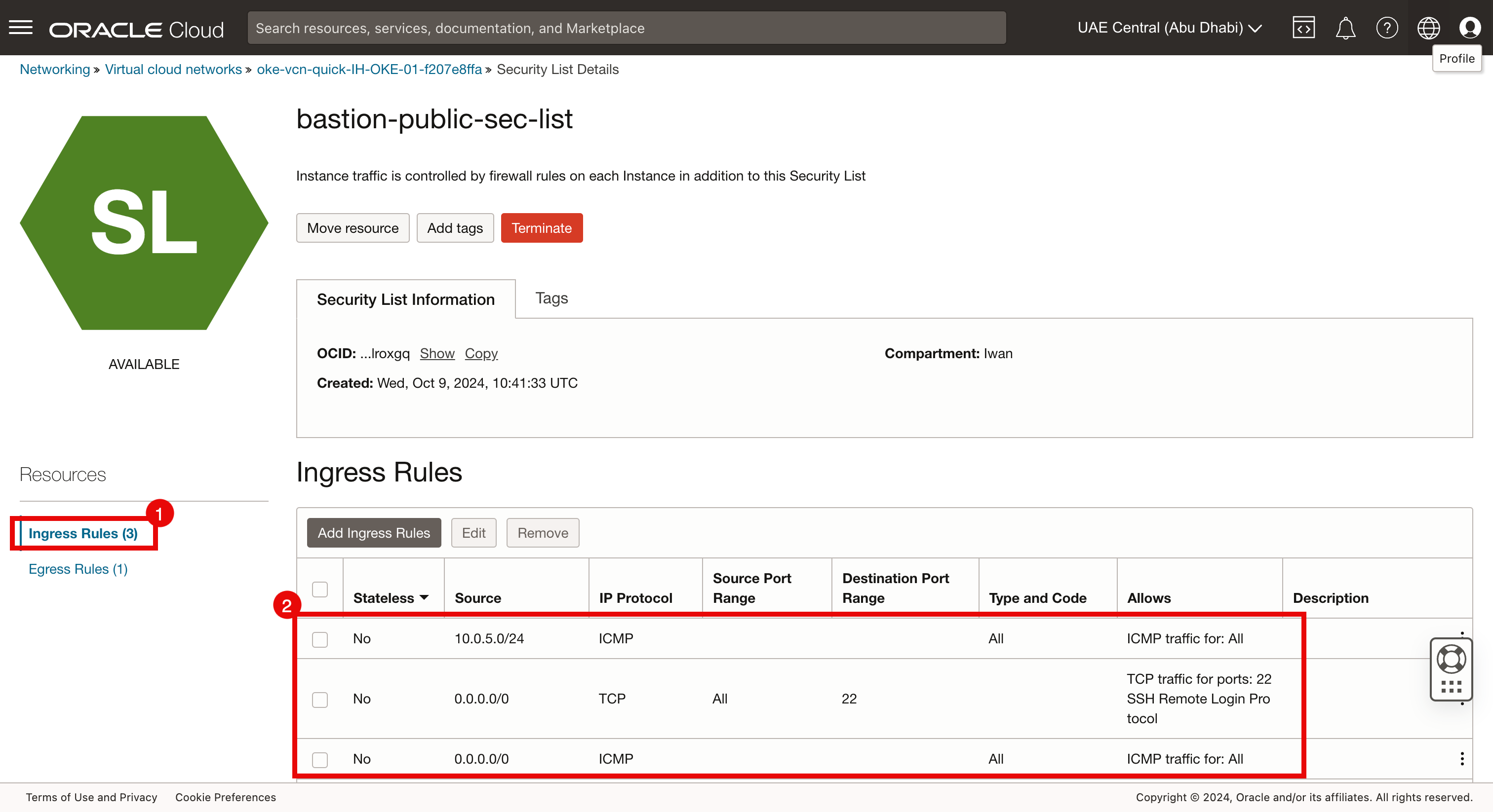

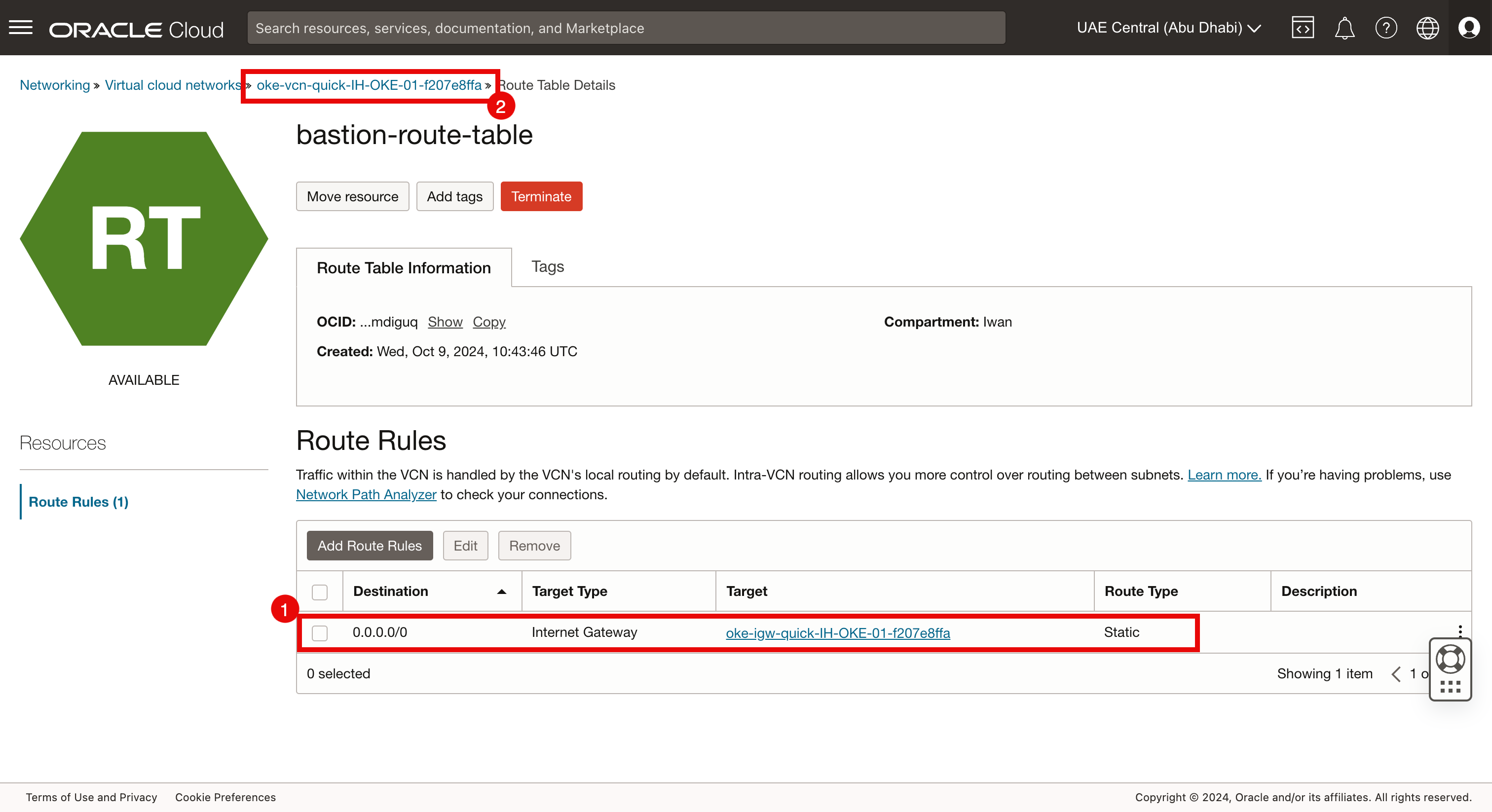

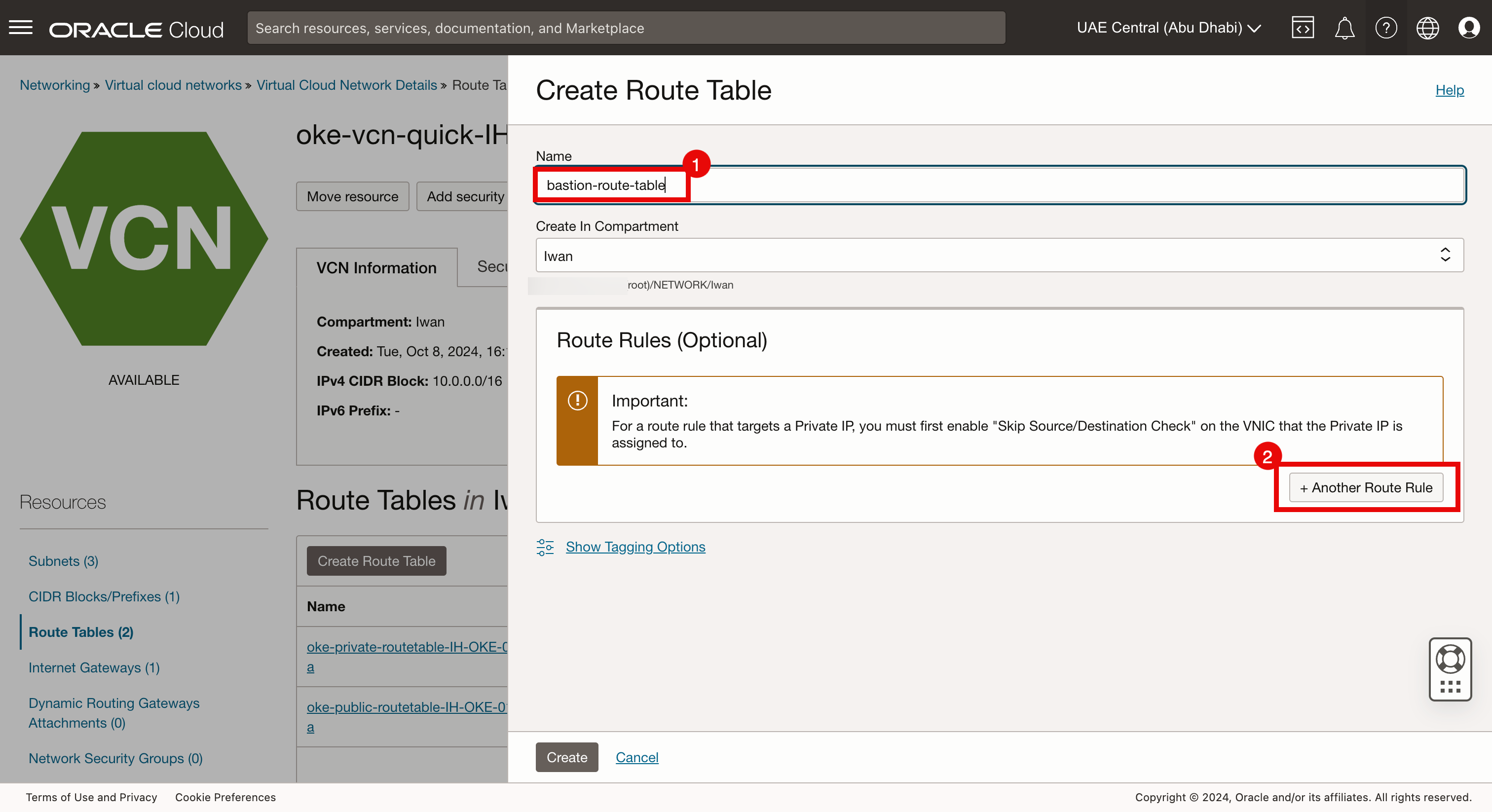

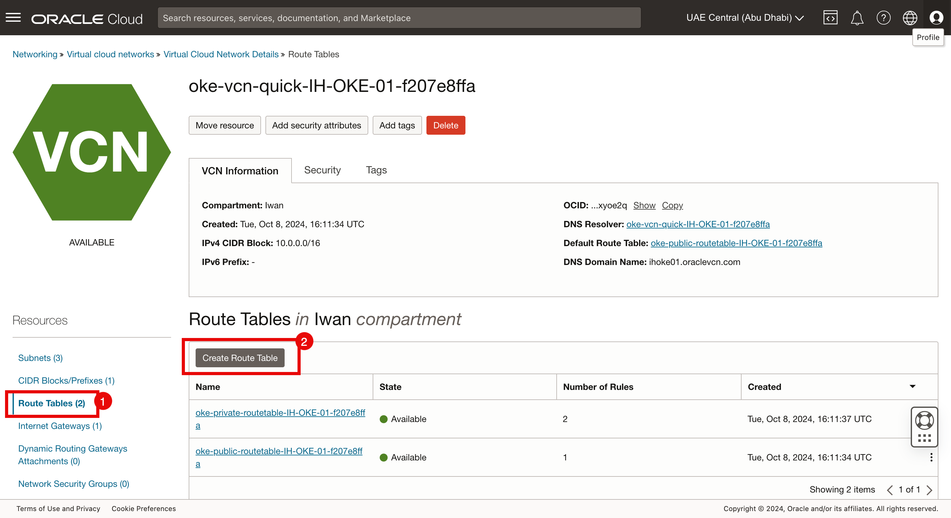

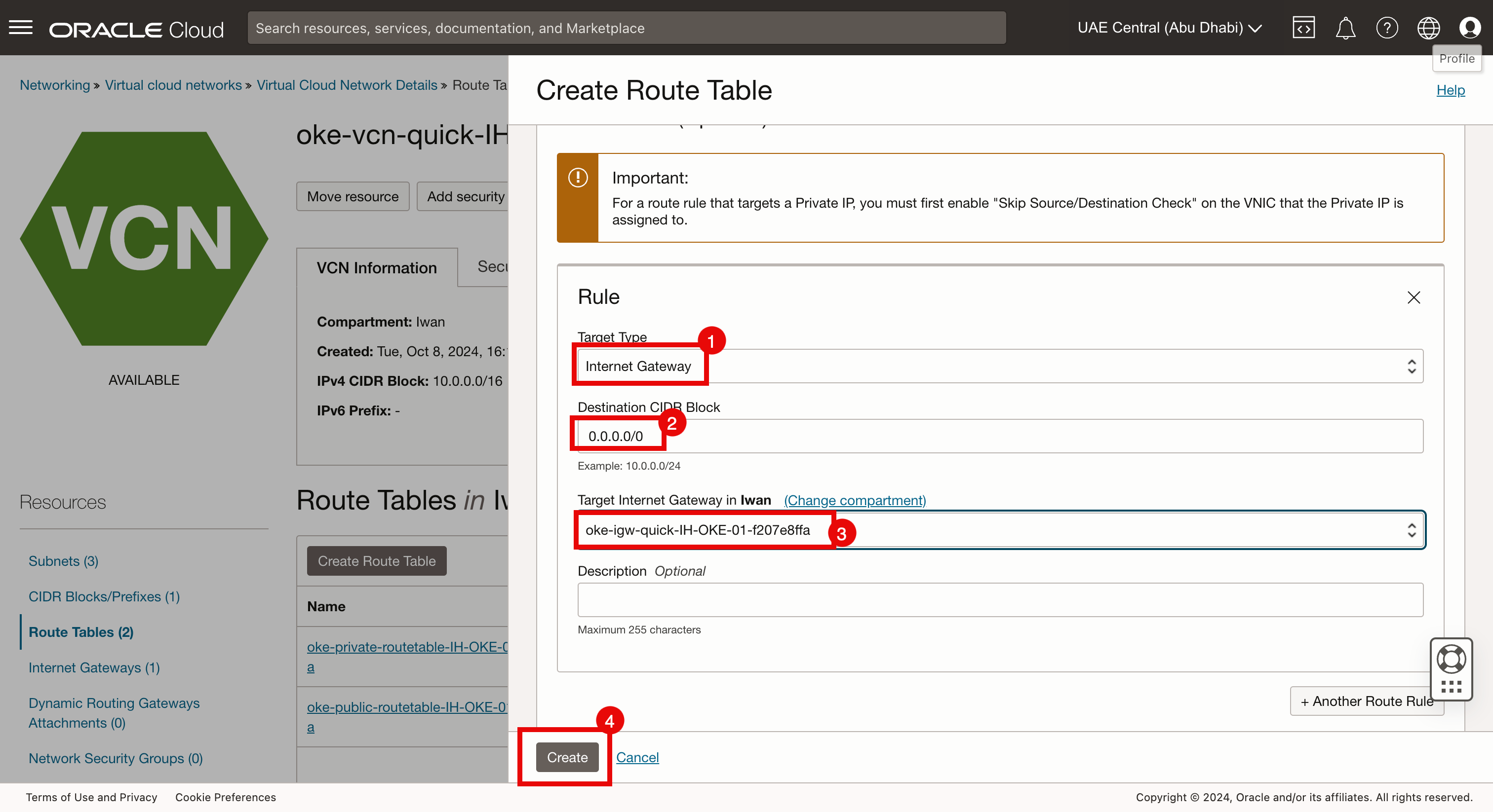

Tarefa 2.3: Criar o bastion-route-table com o Gateway de Internet para Adicionar à Instância do Bastion para Acesso à Internet
Observação: Certifique-se de ter criado um gateway de internet na VCN.
Vá até a página Detalhes das Redes Virtuais na Nuvem.
- Clique em Tabelas de Roteamento.
- Clique em Criar Tabela de Roteamento.
- Digite um Nome.
- Clique em + Outra Regra de Rota.
Na seção Regra, insira as seguintes informações.
- Tipo de Destino: Selecione Gateway de Internet.
- Bloco CIDR de Destino: Digite
0.0.0.0/0. - Gateway de Internet de Destino: Selecione o gateway de internet existente.
- Clique em Criar.
Observe que a nova tabela de roteamento foi criada, clique na tabela de roteamento e verifique as regras.
- Clique na VCN para voltar à página VCN.

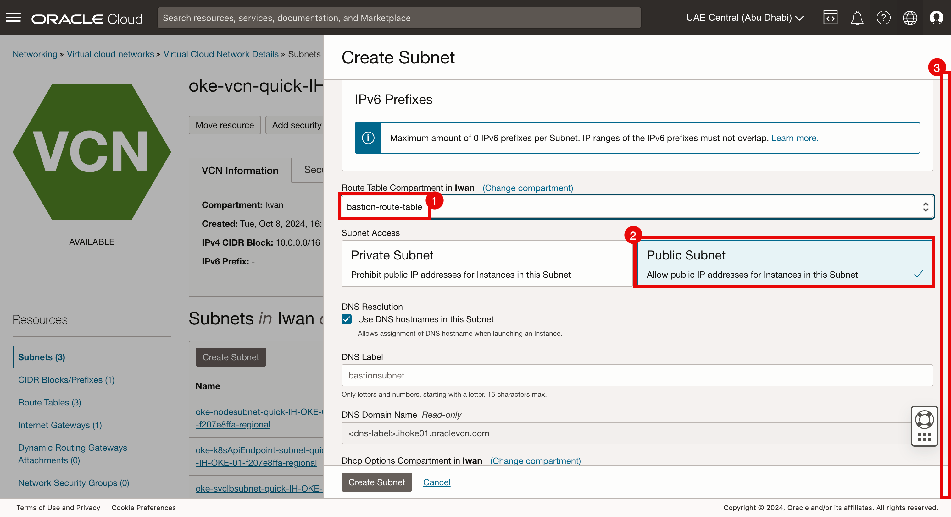

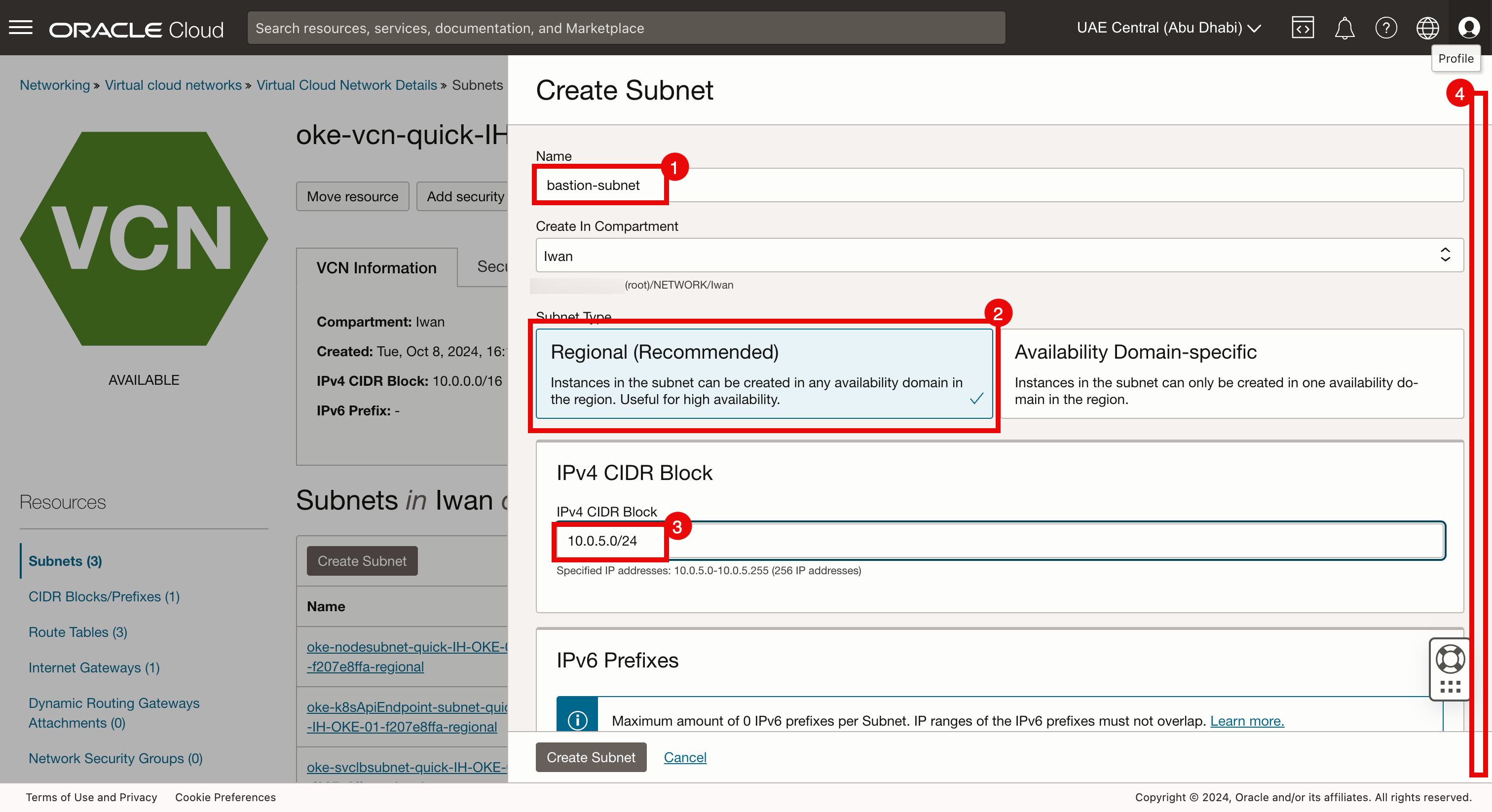

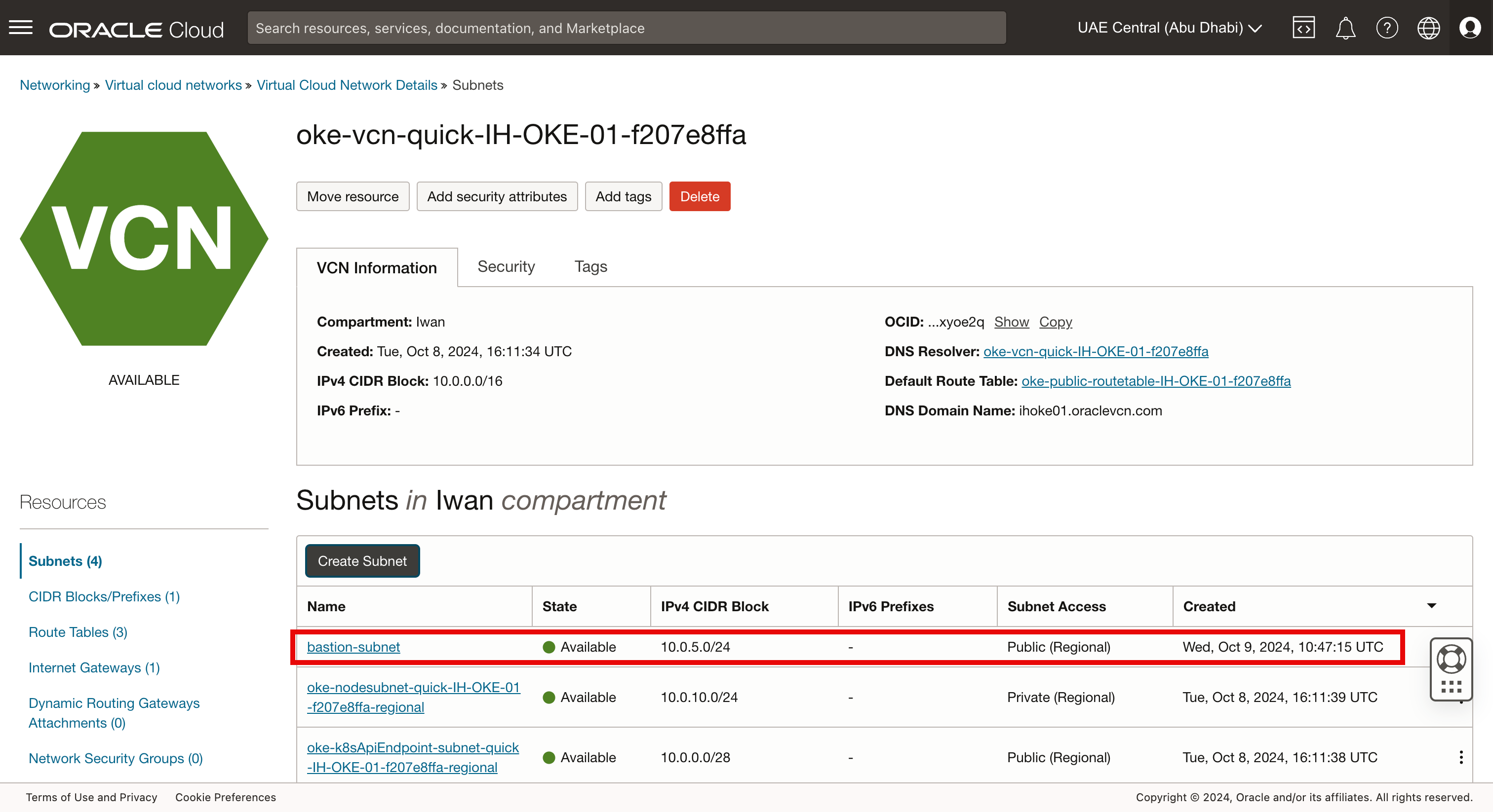

Tarefa 2.4: Criar uma Sub-rede Pública Regional (bastion-subnet) para a Instância do Bastion
Clique em Sub-redes.
Clique em Criar Sub-rede e insira as seguintes informações.
- Digite um Nome.
- Tipo de Sub-rede: Selecione Regional.
- IPv4 CIDR Block Digite
10.0.5.0/24. - Rolar para Baixo.
- Tabela de Roteamento: selecione a tabela de roteamento criada na Tarefa 2.3.
- Acesso à Sub-rede: Selecione Sub-rede Pública.
- Rolar para Baixo.

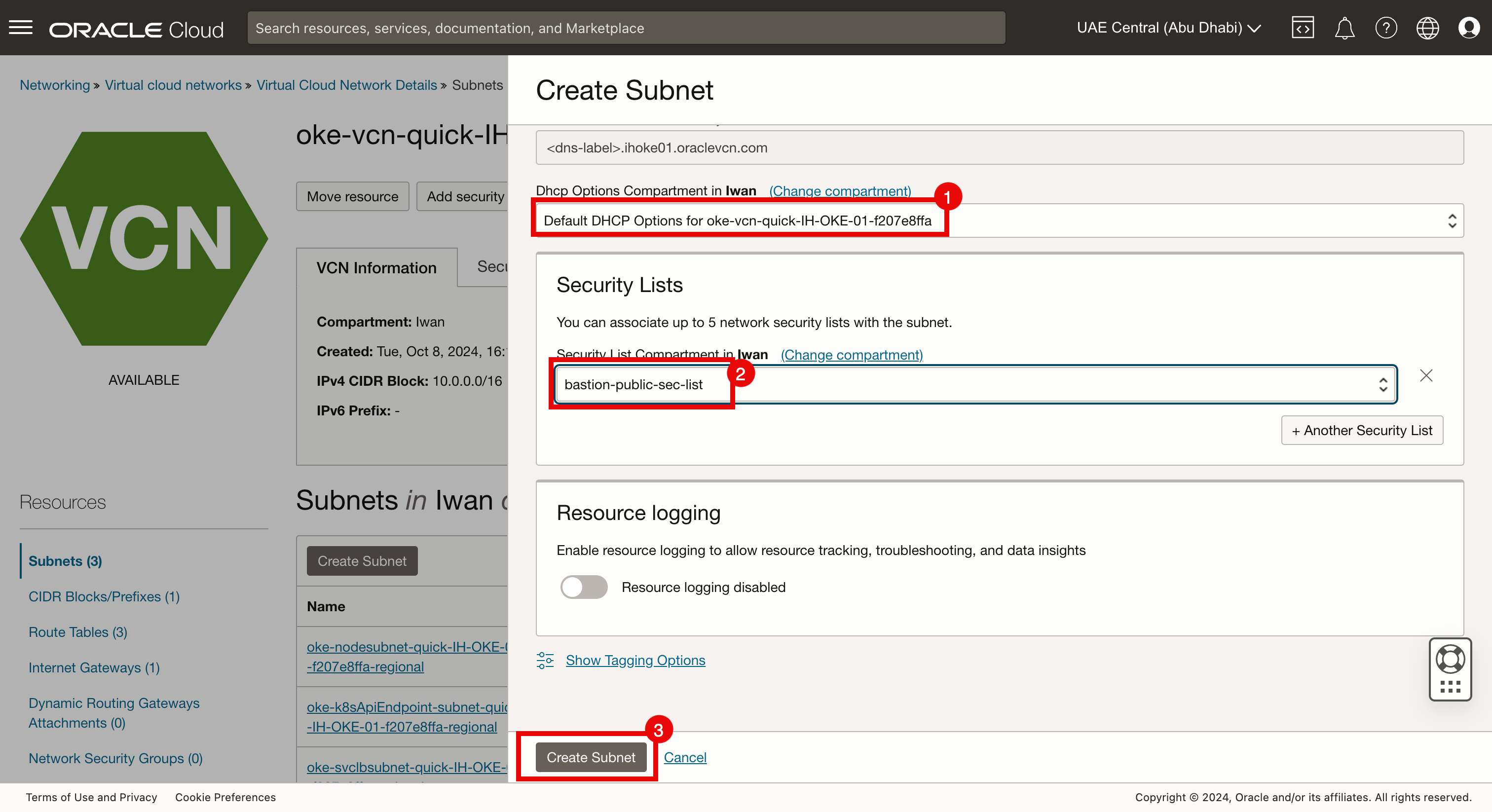

- Compartimento de Opções de DHCP: selecione as Opções de DHCP padrão.
- Listas de Segurança: selecione a lista de segurança criada na Tarefa 2.2 para a sub-rede pública.
- Clique em Criar Sub-rede.
Observe que a nova sub-rede foi criada.

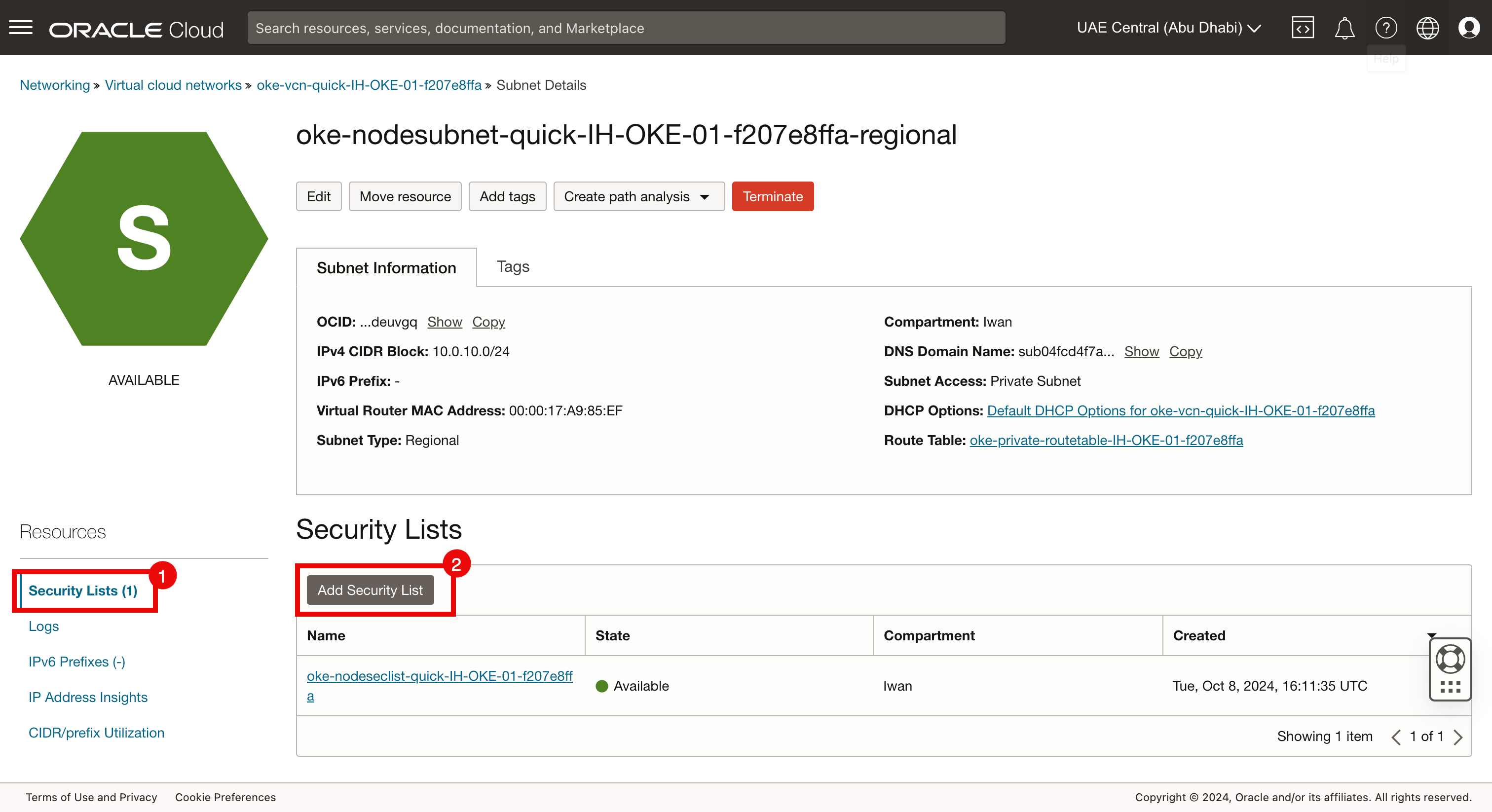

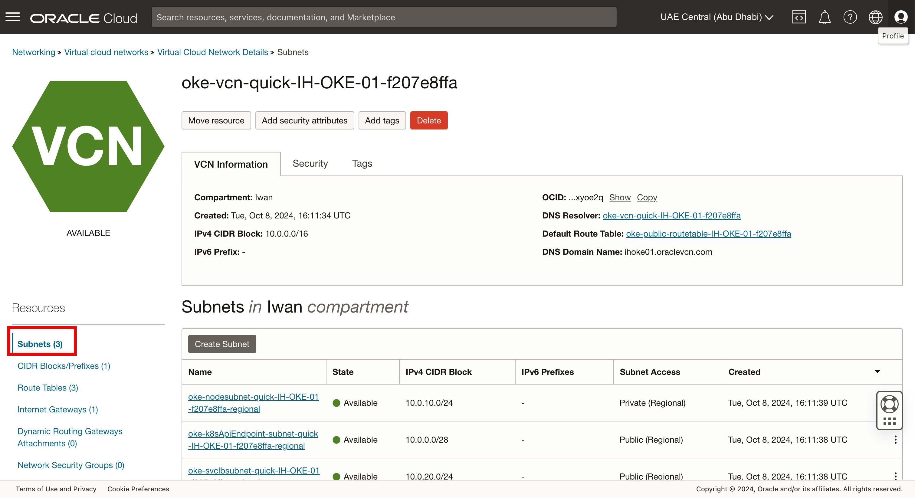

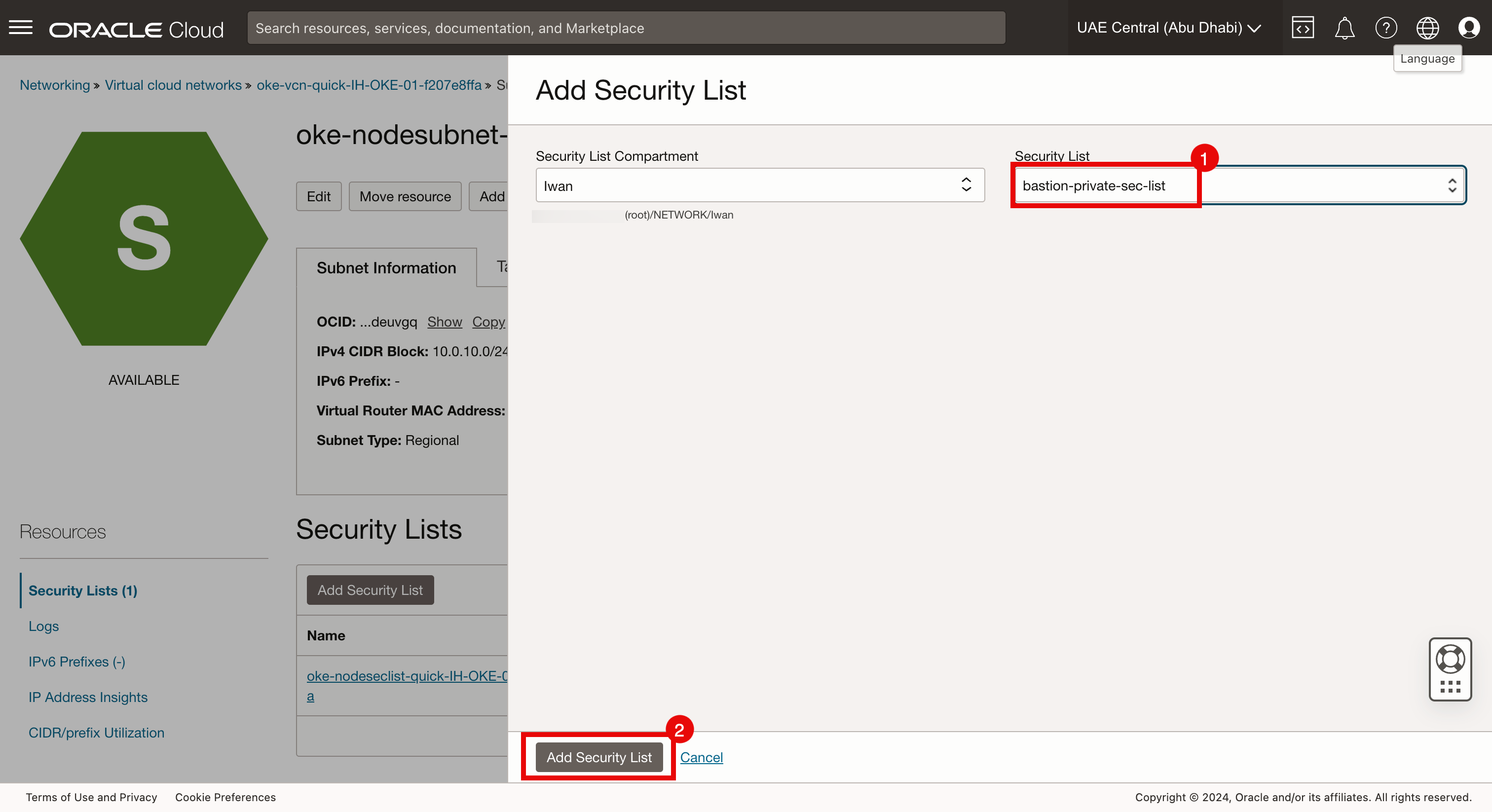

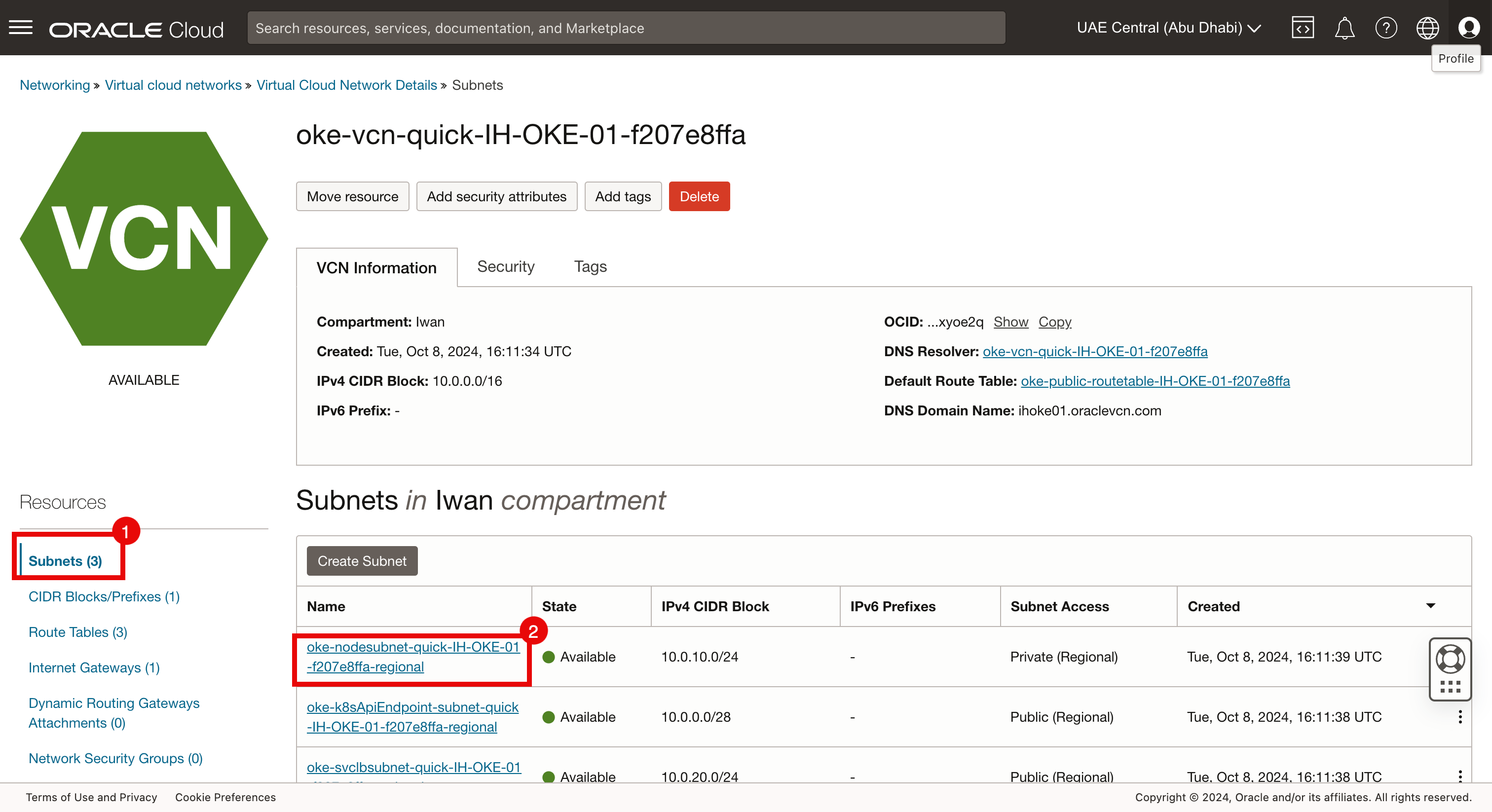

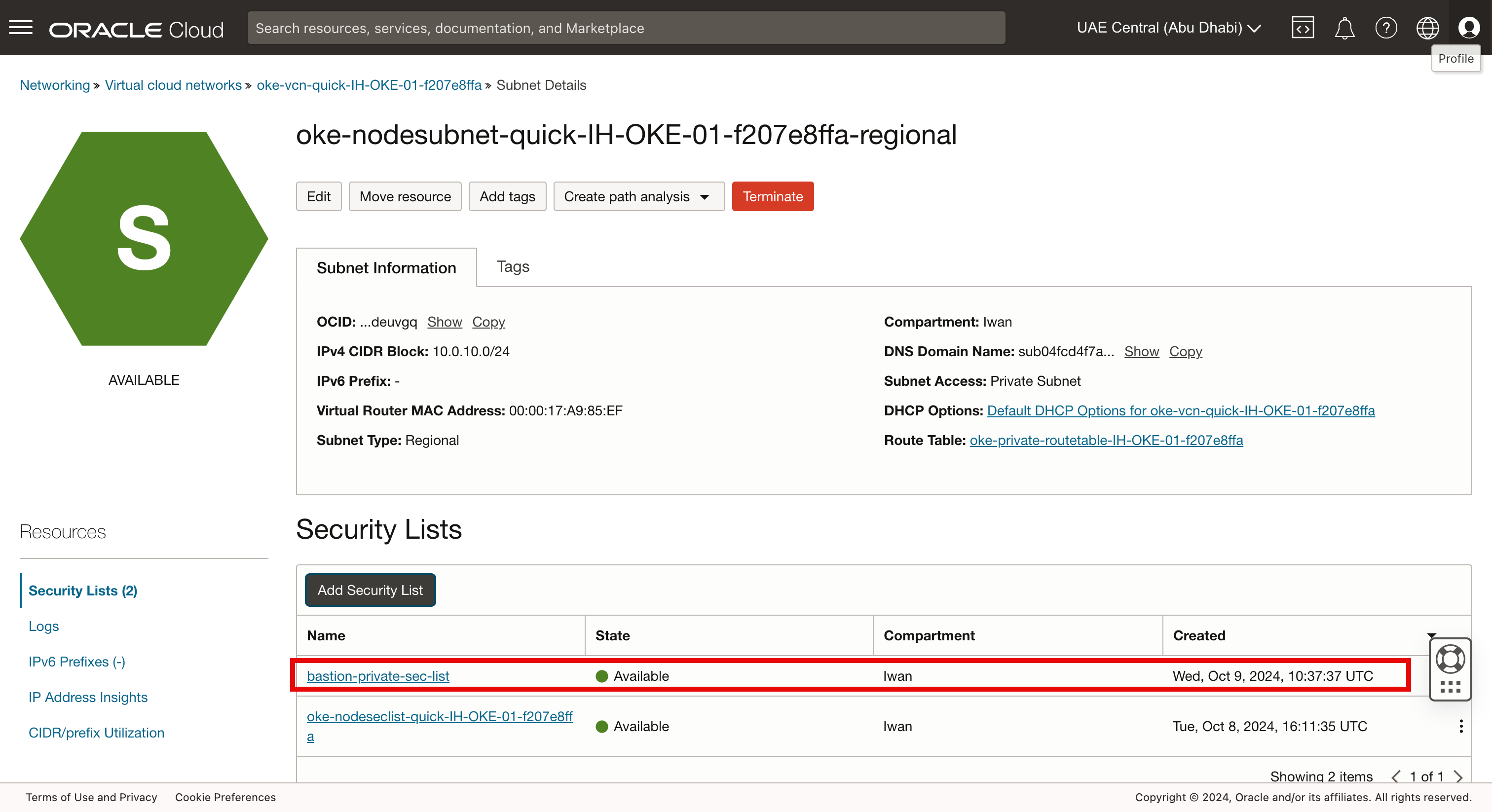

Tarefa 2.5: Adicionar o bastion-private-sec-list à Sub-rede Privada de Trabalho para Acessar os Nós de Trabalho por Instâncias do Bastion
- Clique em Sub-redes.
- Clique na sub-rede na qual os nós de trabalho do Kubernetes estão conectados.
- Clique em Add Security List.
- Lista de Segurança: Selecione a lista de segurança da sub-rede privada criada na Tarefa 2.1.
Observe que a lista de segurança é adicionada à sub-rede (nó de trabalho do Kubernetes).

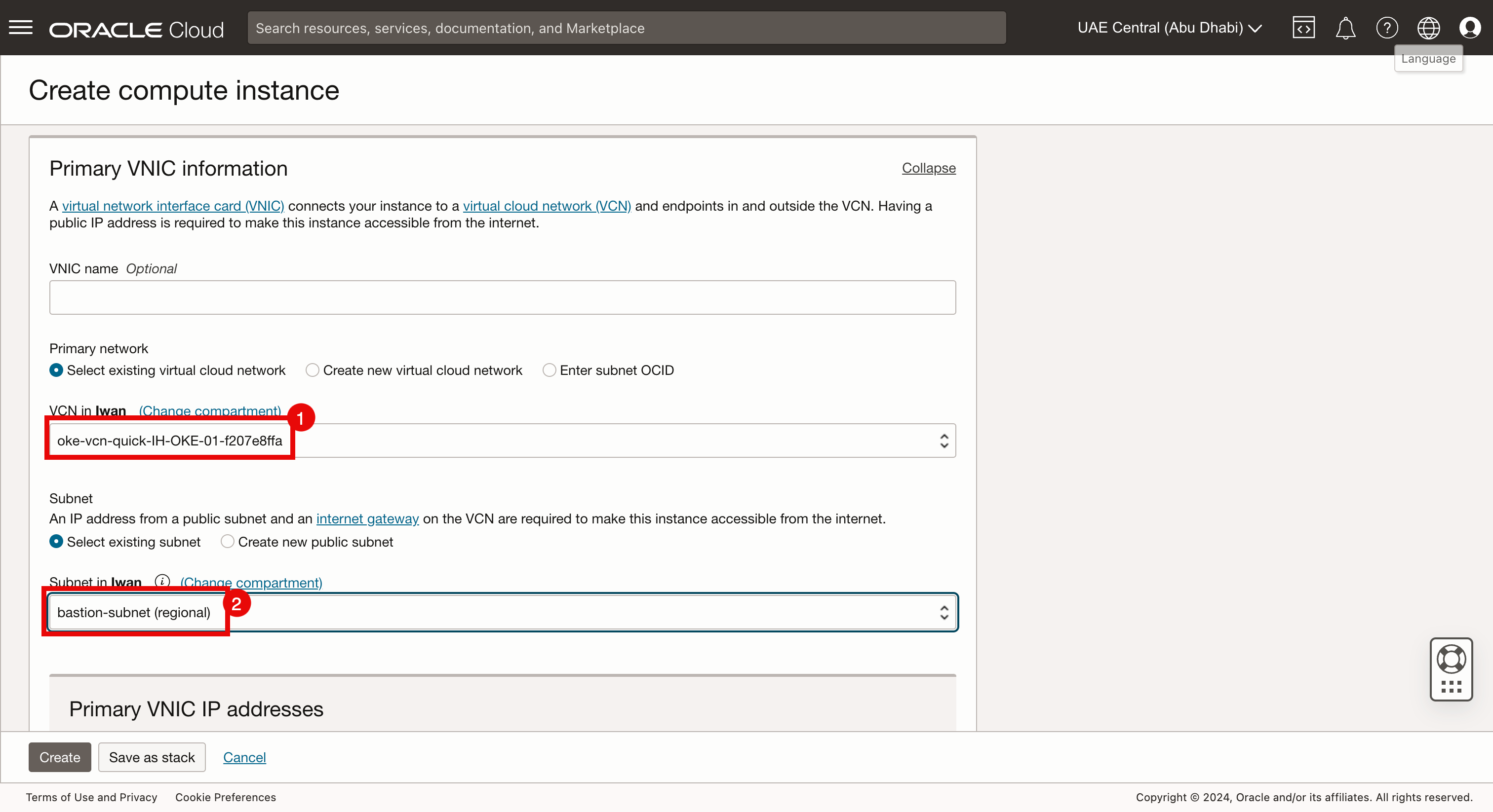

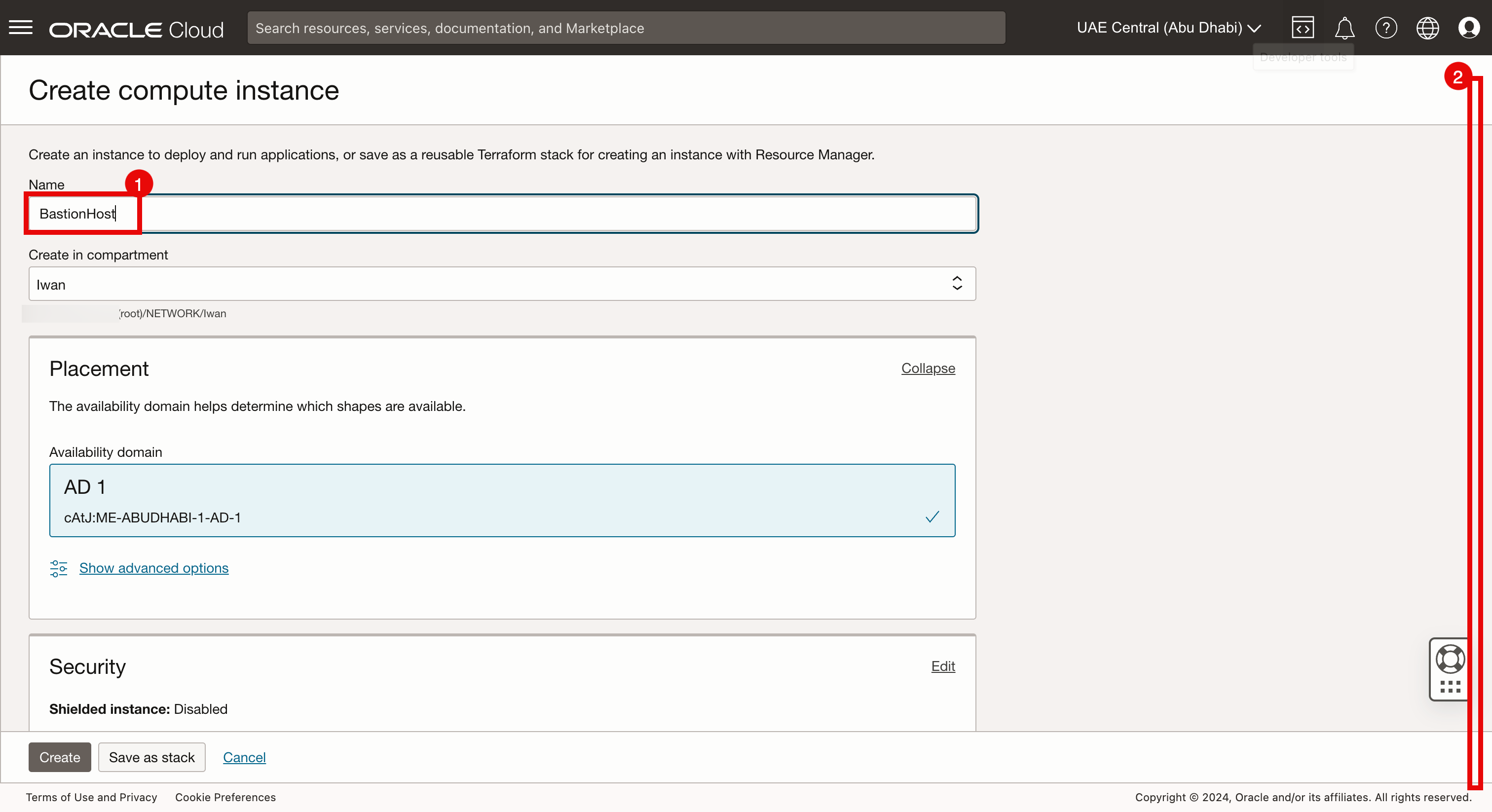

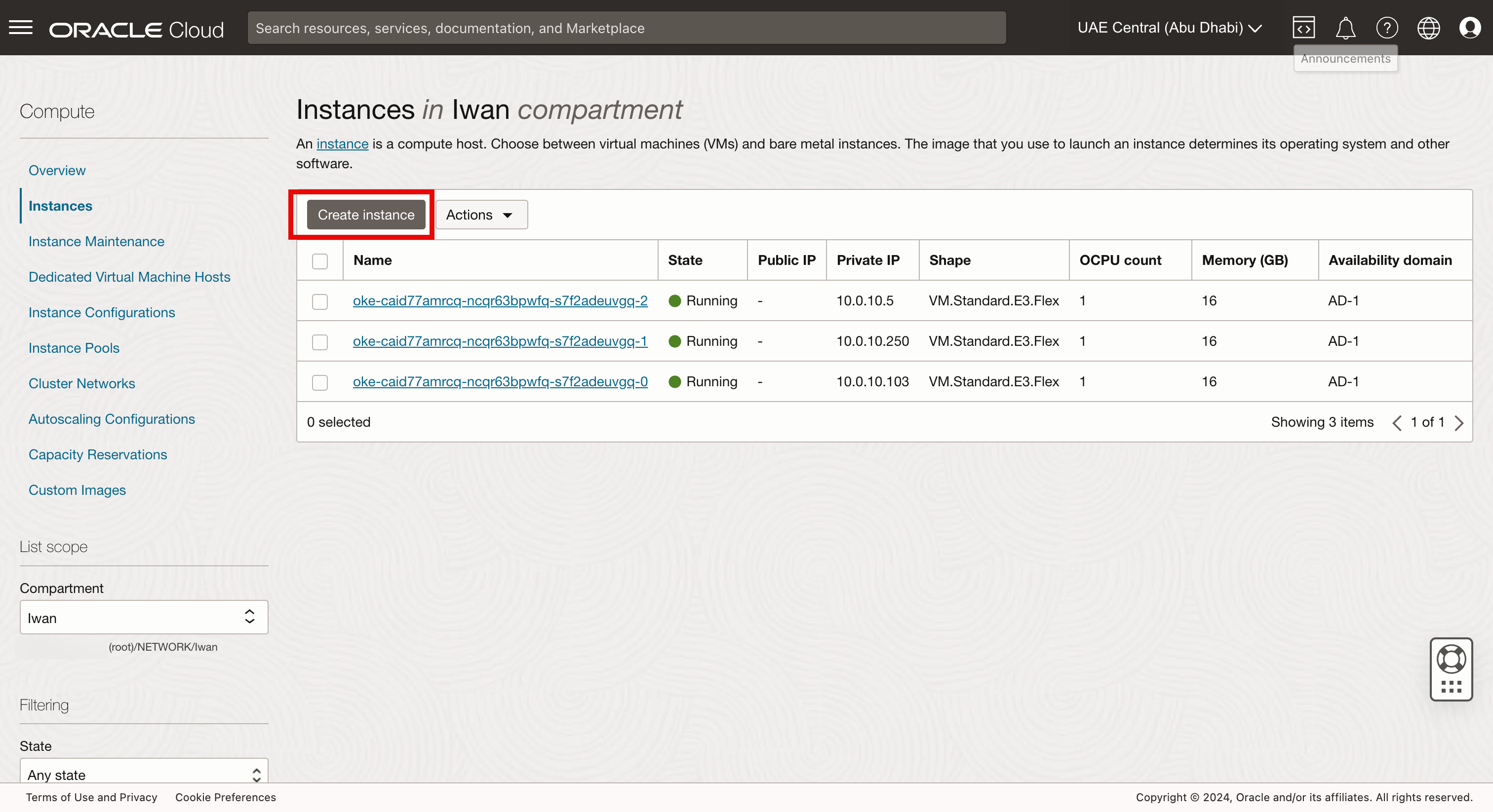

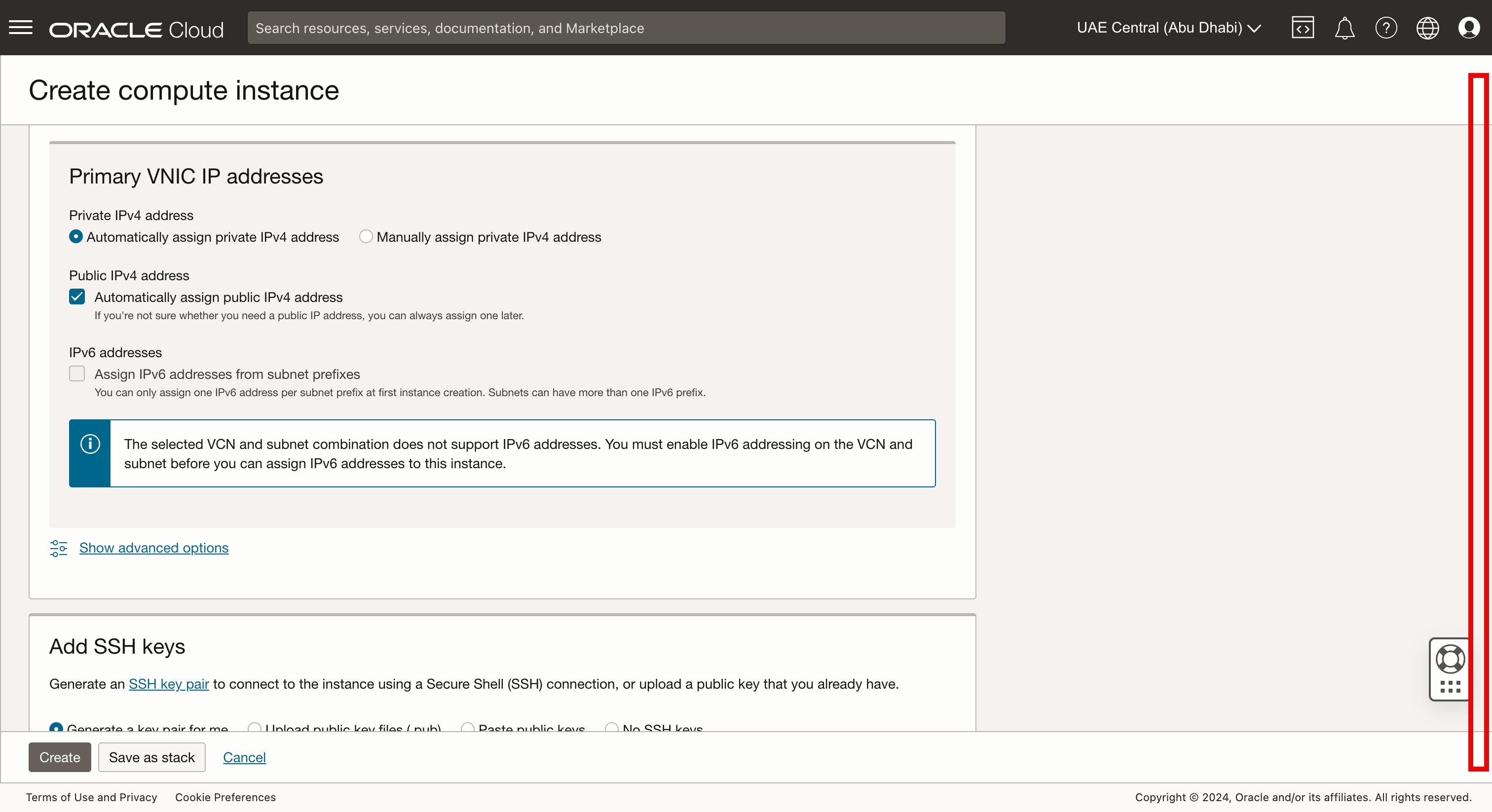

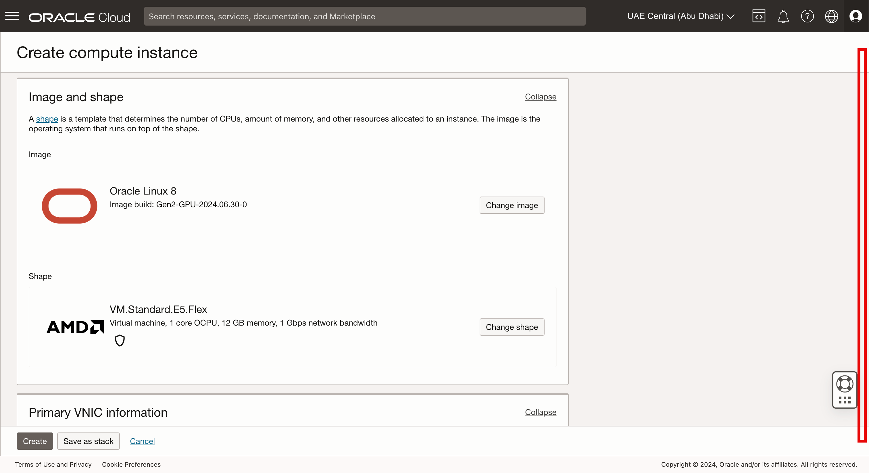

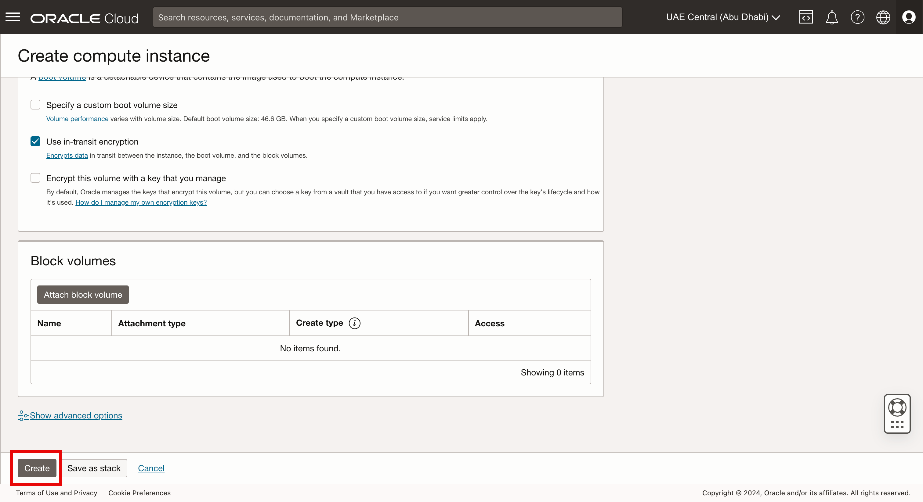

Tarefa 2.6: Criar Instância do OCI Compute
Crie a instância do bastion.
Vá para a Console do OCI, navegue até Compute, Instâncias e clique em Criar Instância.
- Digite um Nome.
- Rolar para Baixo.
Rolar para Baixo.
- Selecione a VCN que você usou para criar a sub-rede na Tarefa 2.4.
- Selecione Sub-rede criada na Tarefa 2.4.
Rolar para Baixo.

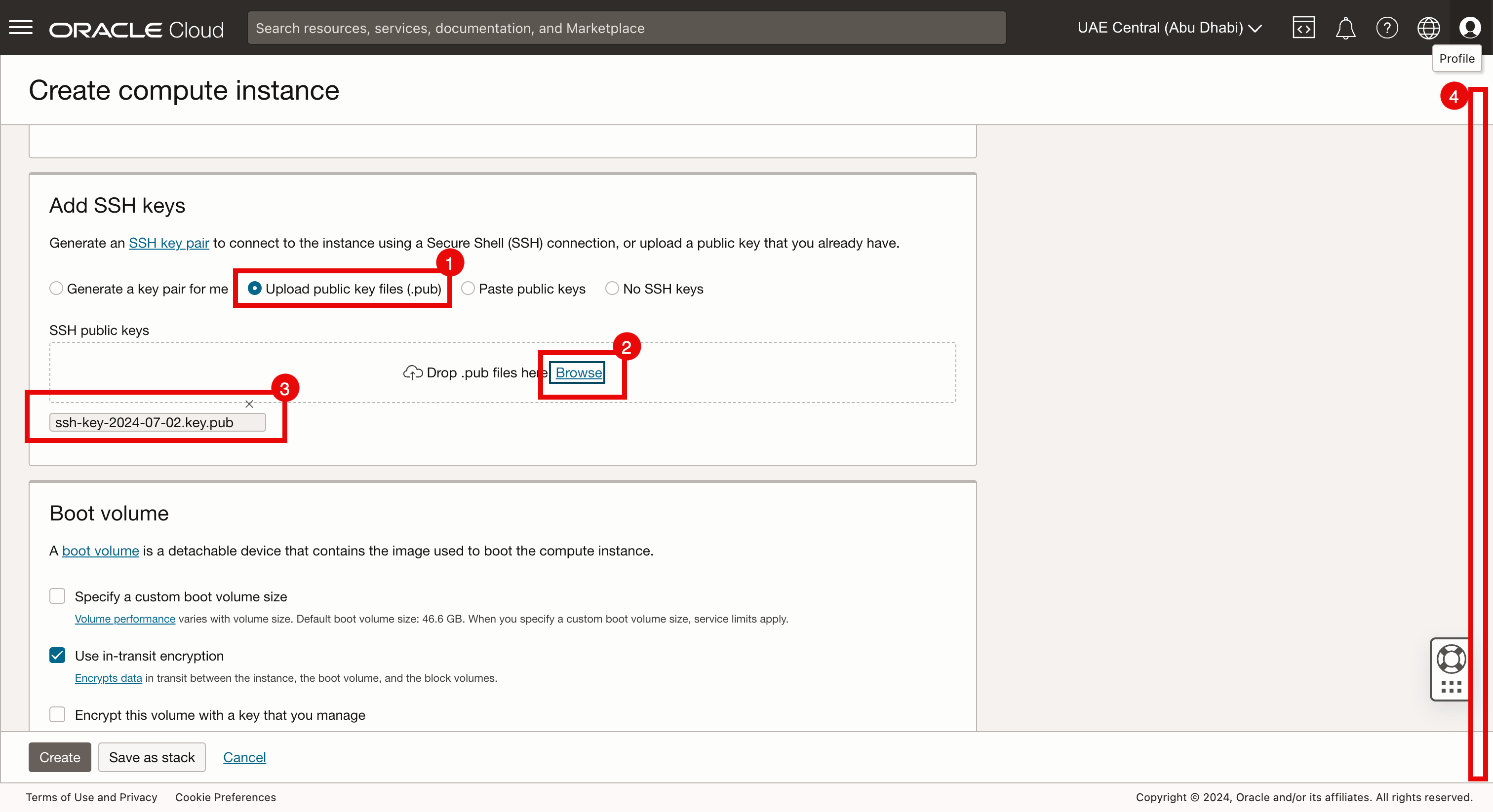

Observação: Neste exemplo, usamos uma chave pública existente. Você também pode optar por Gerar o par de Chaves, mas se fizer isso, certifique-se de salvá-lo, porque precisará dele mais tarde. Para criar uma instância com a opção Gerar um par de chaves, consulte Criar Sua Primeira Instância de Computação do Linux Usando o Oracle Cloud Infrastructure.
Na página Criar instância de computação, digite as informações a seguir.
- Selecione Fazer upload de arquivos de chave pública.
- Clique em Procurar.
- Certifique-se de que uma chave pública existente esteja selecionada.
- Rolar para Baixo.
Clique em Criar.

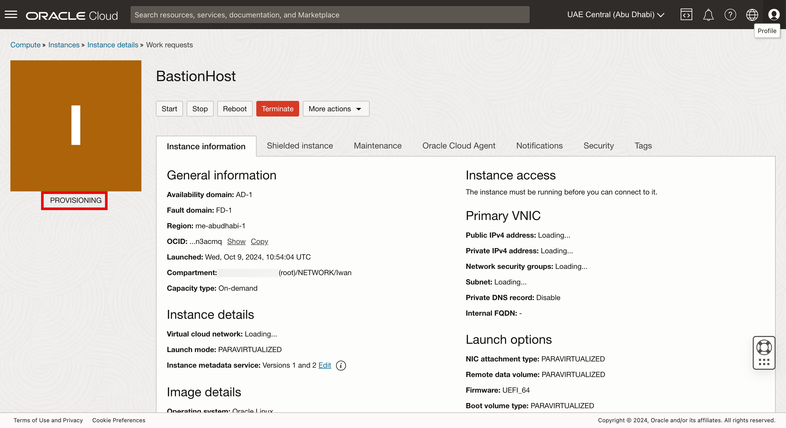

Observe que a instância mostra o estado PROVISIONING.

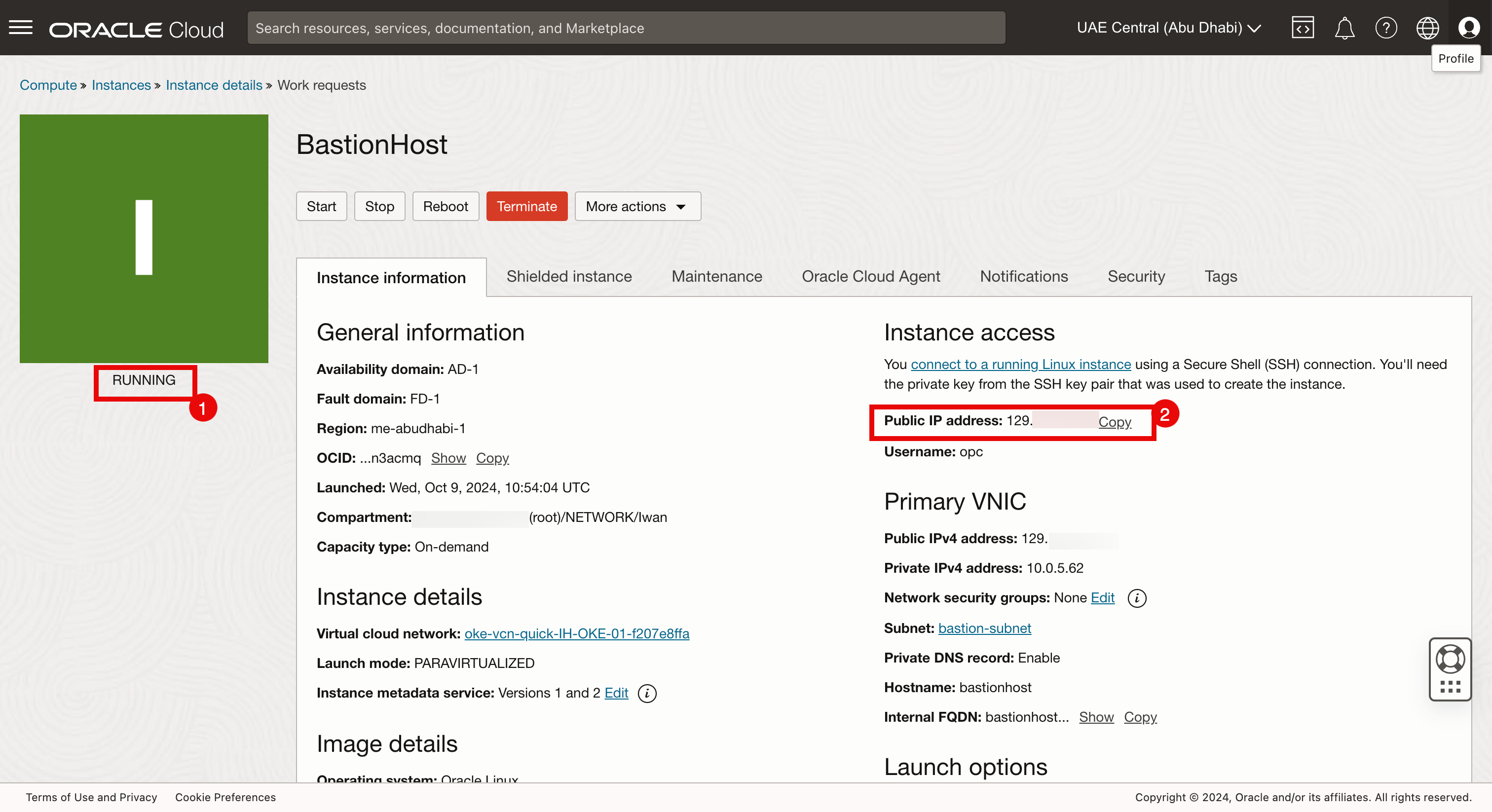

Tarefa 2.7: Obter o Endereço IP Público da Instância do Bastion (BastionHost) para SSH
Vá para a página Detalhes da instância.
- Quando a instância estiver totalmente implantada, ela mostrará o estado RUNNING.
- Copie o Endereço IP público.

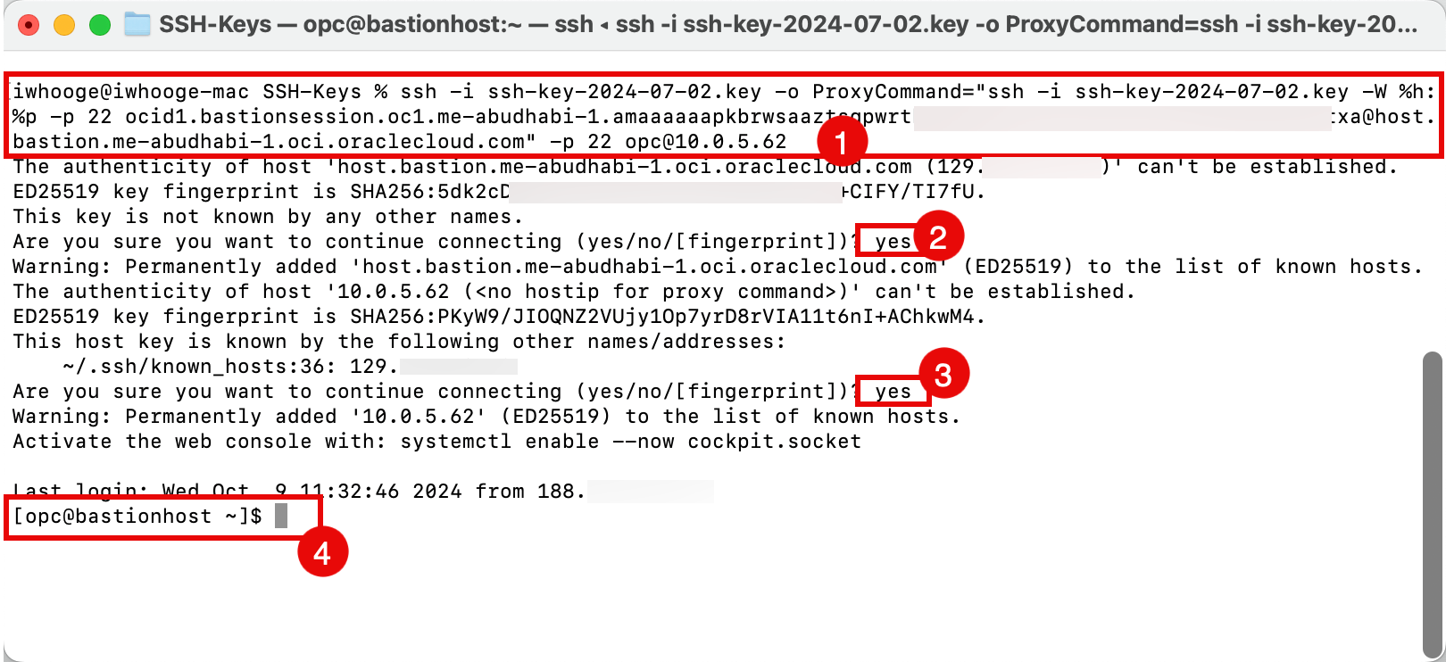

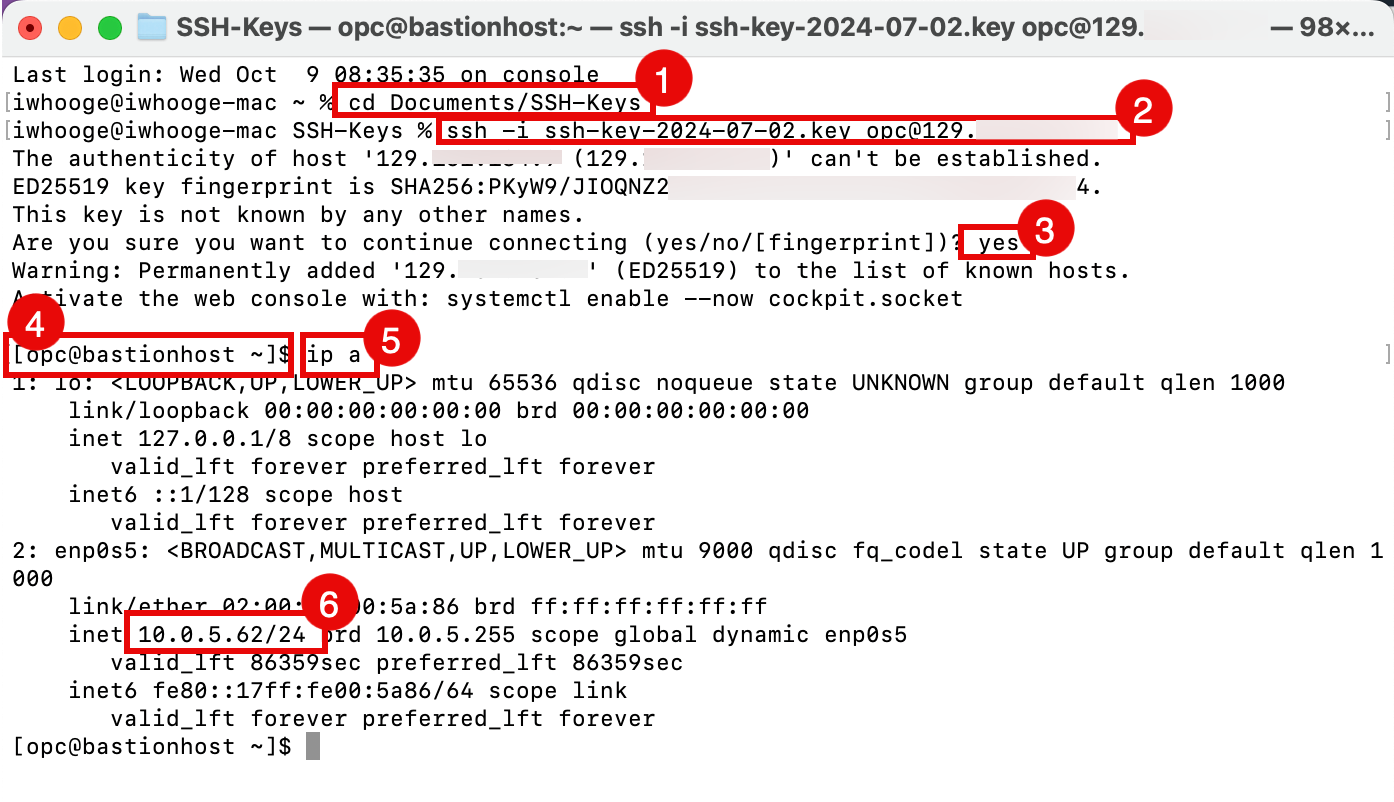

Tarefa 2.8: Fazer log-in no Bastion Host

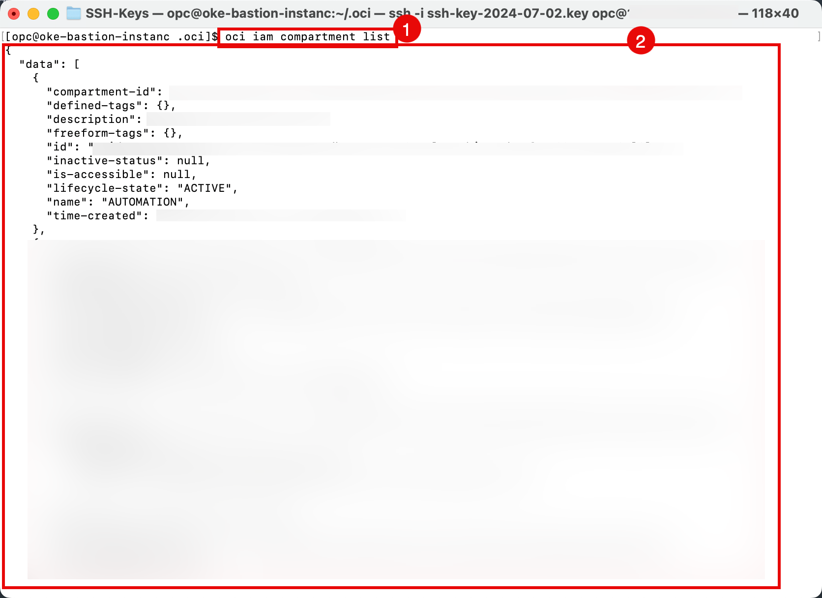

Abra um terminal ou outro aplicativo que você possa usar para configurar conexões SSH e execute o comando a seguir.
- Altere o diretório para onde sua chave privada e pública é armazenada.

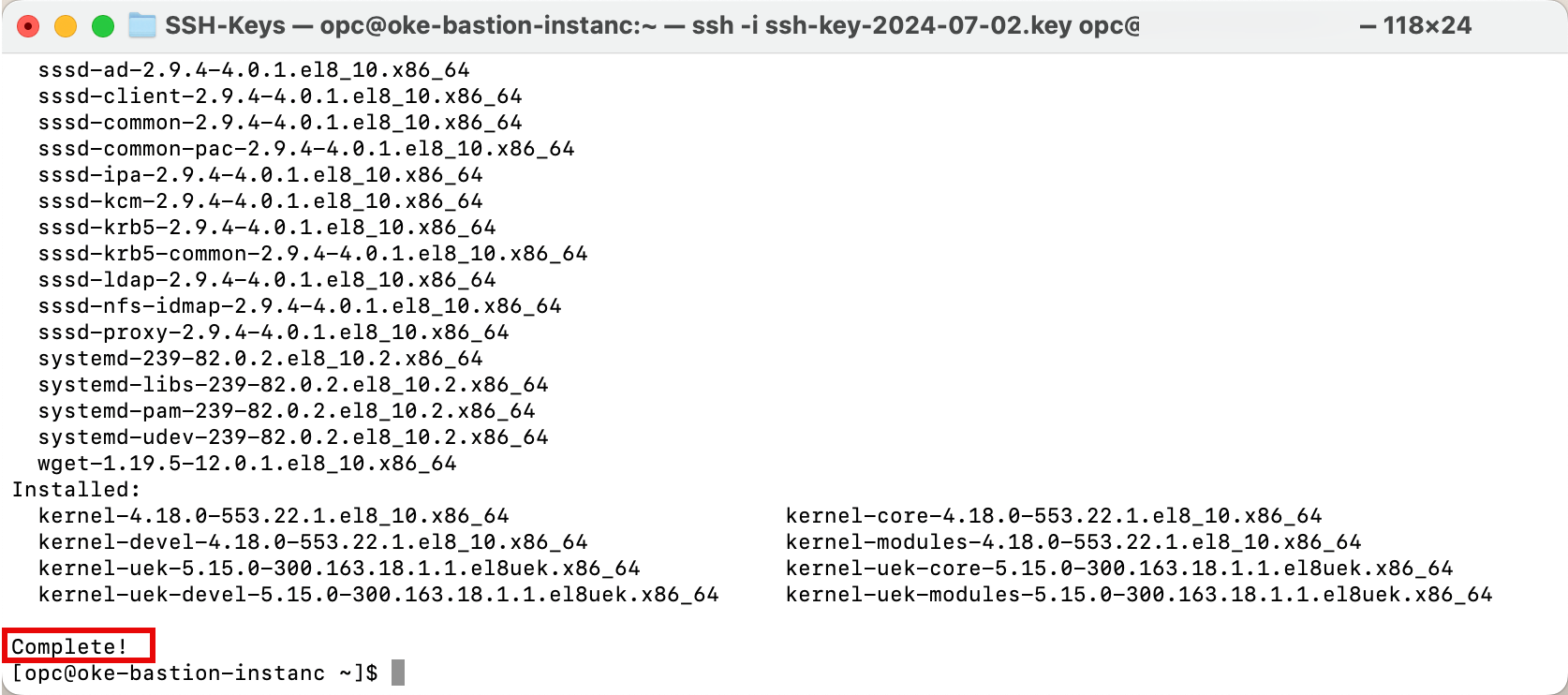

- Execute o comando a seguir para estabelecer conexão com SSH com o endereço IP público da instância usando a chave privada.
- Informe yes para continuar.
- Observe que agora você está conectado à instância.

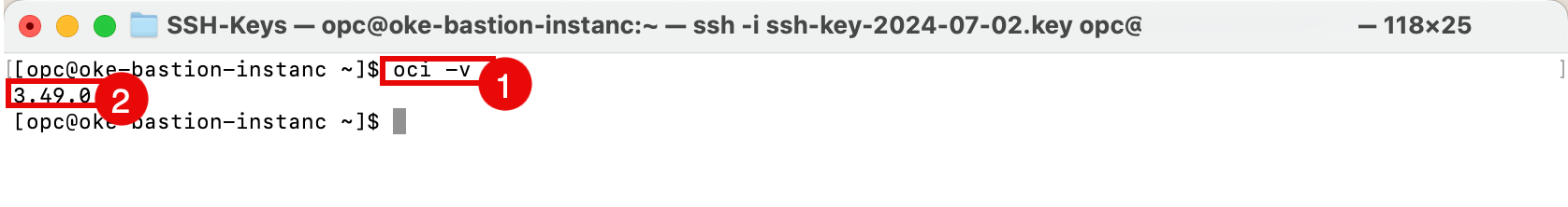

- Execute o comando a seguir para obter o endereço IP privado da instância.
- Observe que a instância tem um endereço IP
10.0.5.62/24que está na sub-rede10.0.5.0/24.

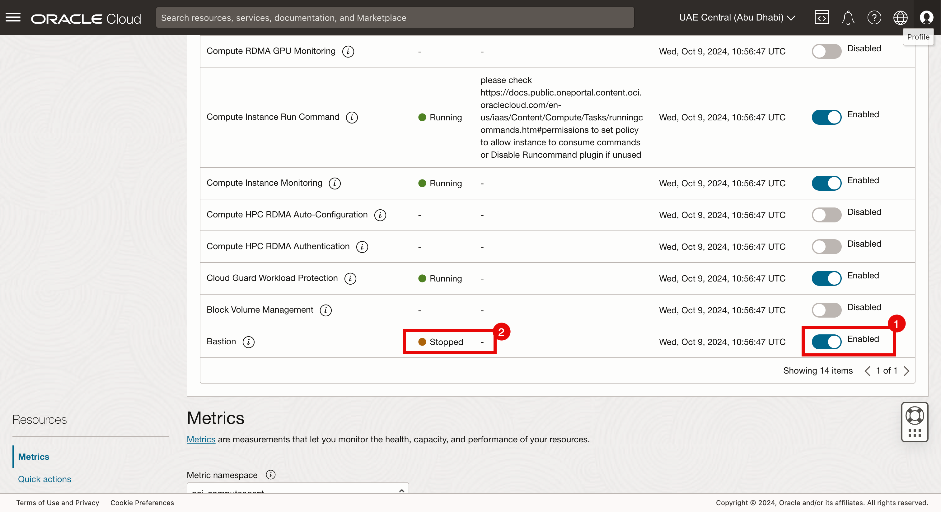

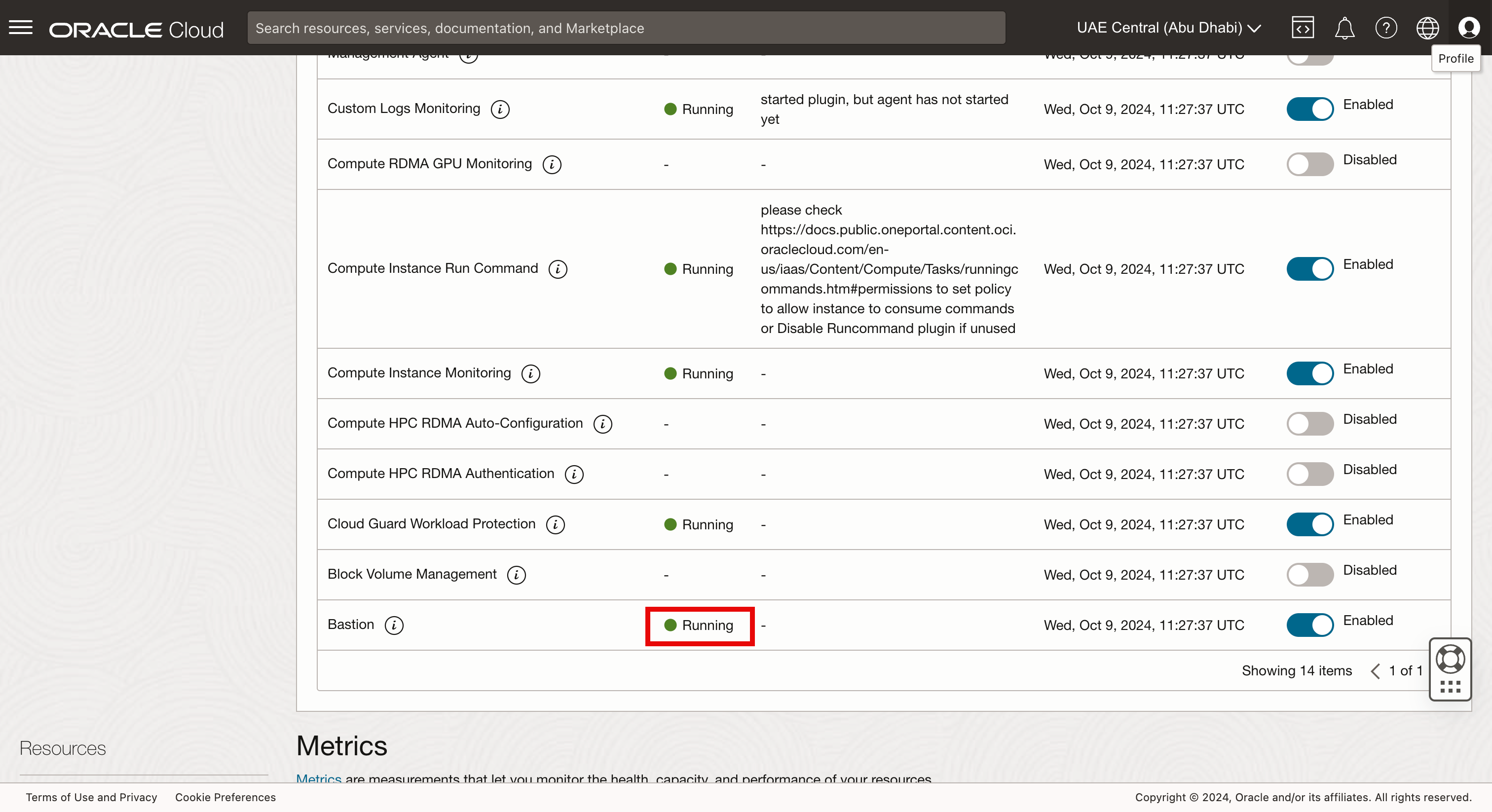

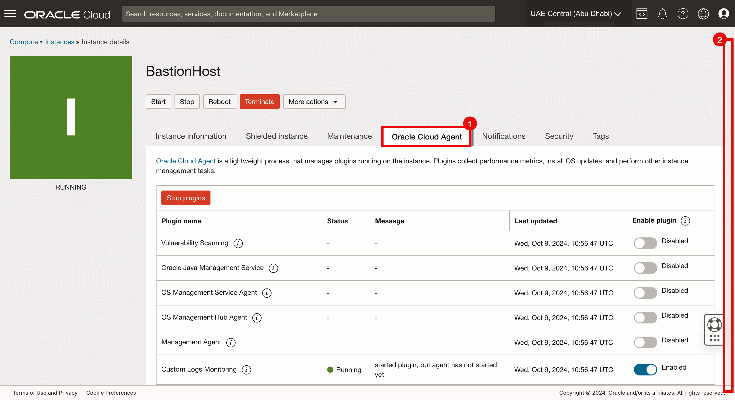

Tarefa 3.1: Instalar o Plug-in do Bastion na Instância
Vá para a instância criada na Tarefa 2.6.
- Clique em Oracle Cloud Agent.
- Rolar para Baixo.
- Defina o bastion como Ativado.
- O serviço está definido como Interrompido. Isso mudará após alguns minutos.
Observação:
- Para implantar o plug-in bastion, a instância precisa ter acesso à Internet por meio de um gateway NAT ou gateway de internet, pois o plug-in é baixado da Internet. Quando o status do plug-in permanecer no estado Interrompido, verifique sua conectividade com a internet.
- Você também pode instalar manualmente o Software Oracle Cloud Agent. Para obter mais informações, consulte Instalando o Software Oracle Cloud Agent.
Quando o Software do Oracle Cloud Agent estiver instalado, o status será alterado para Em Execução.

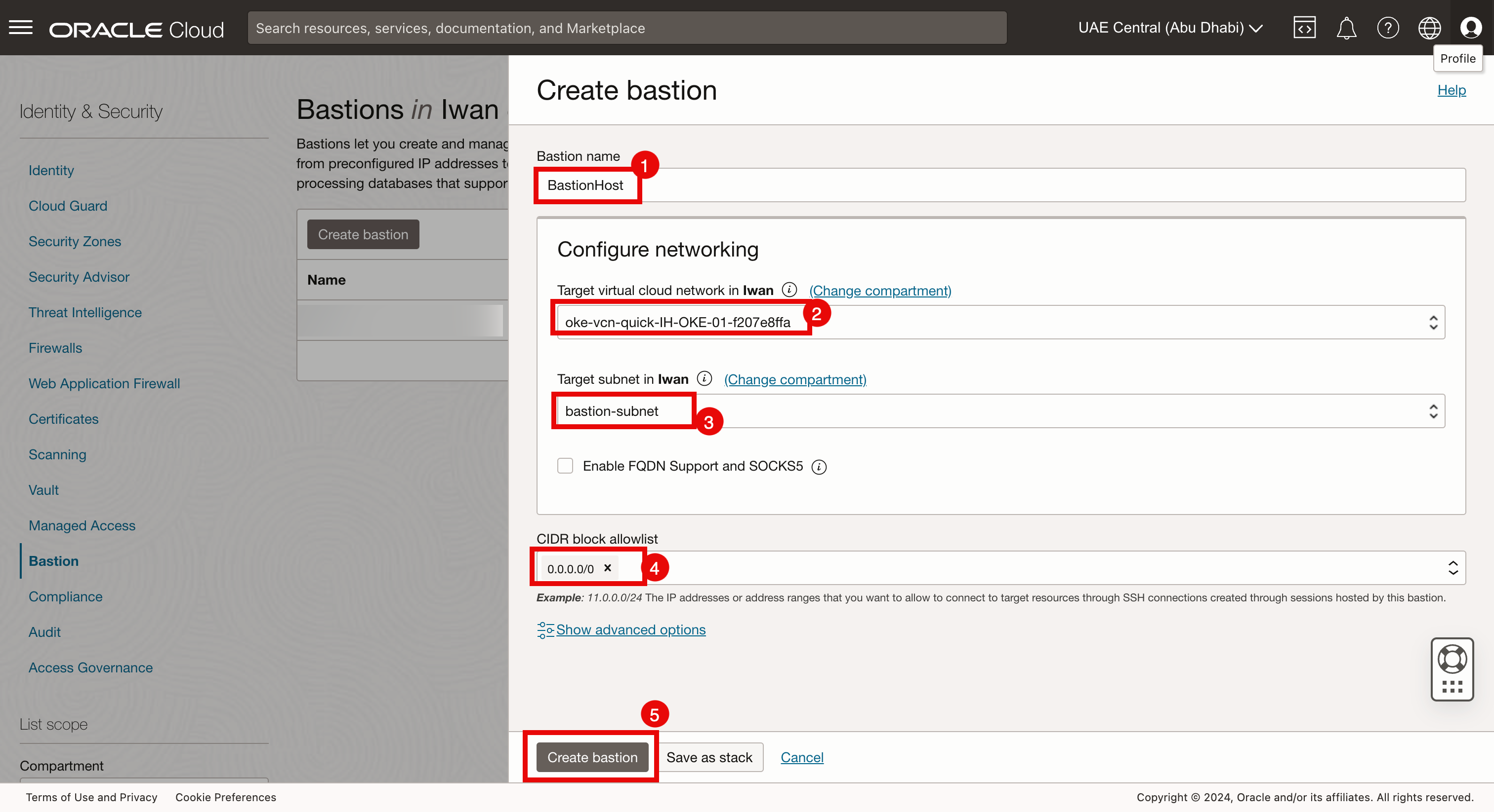

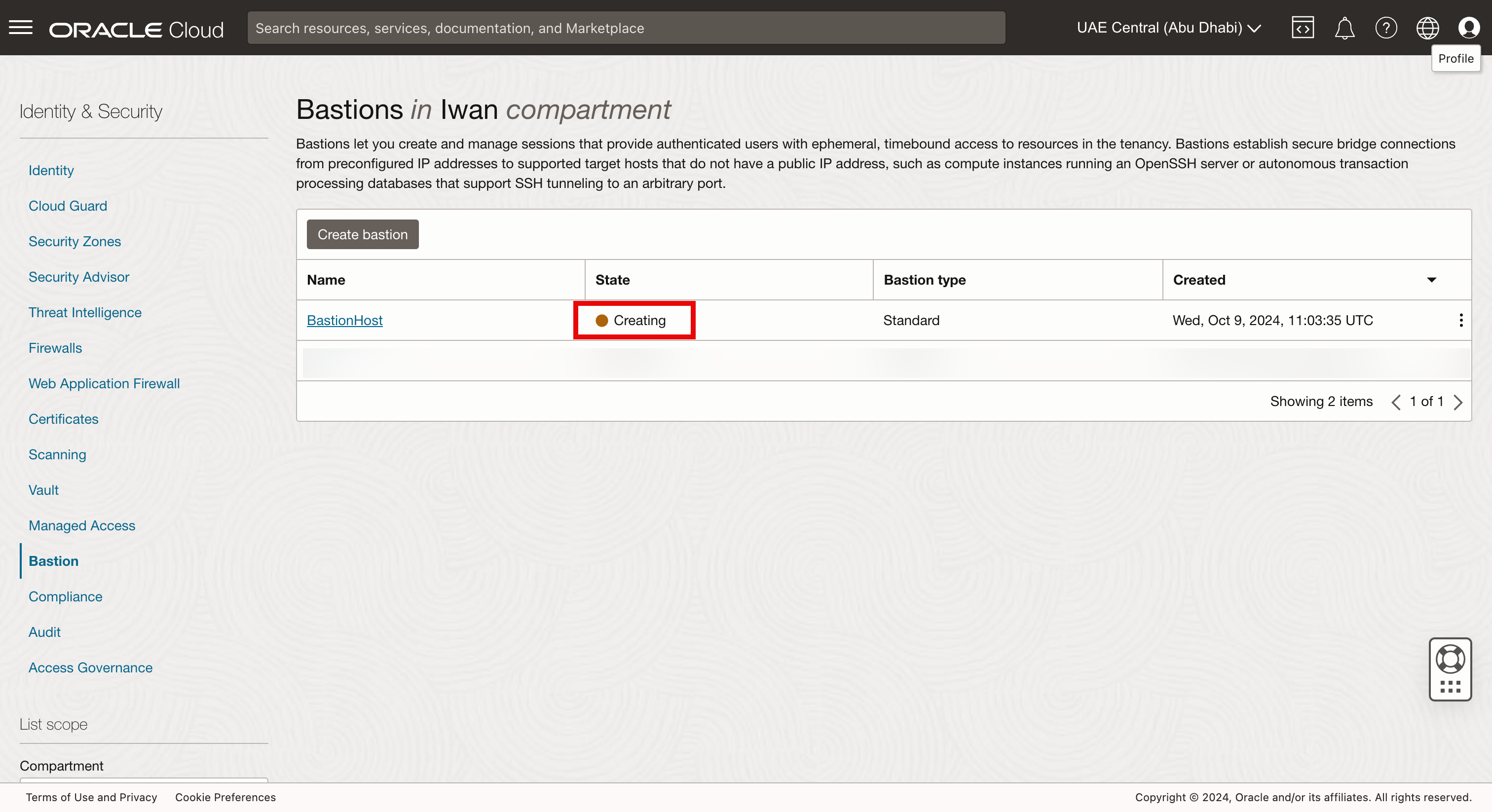

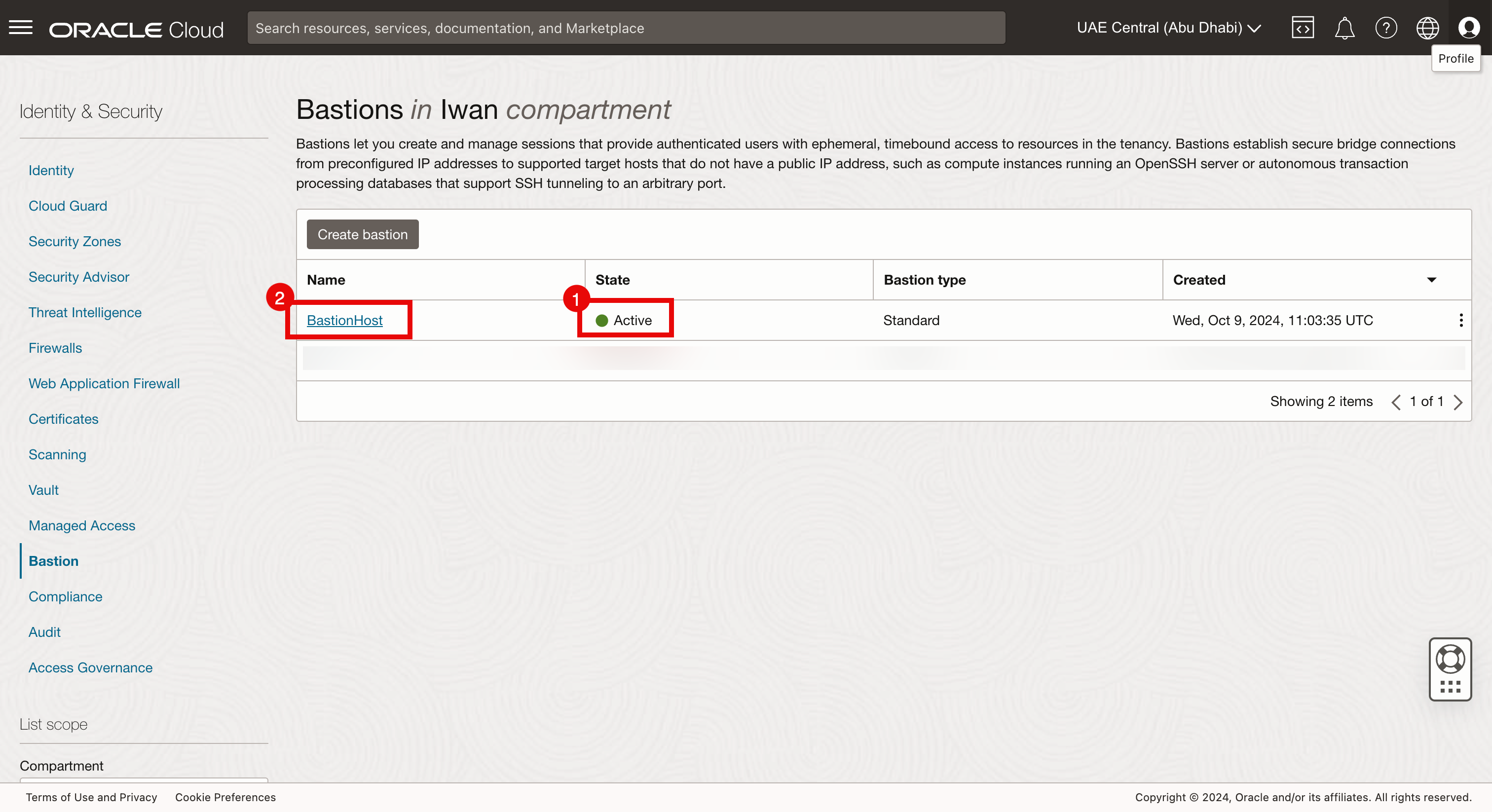

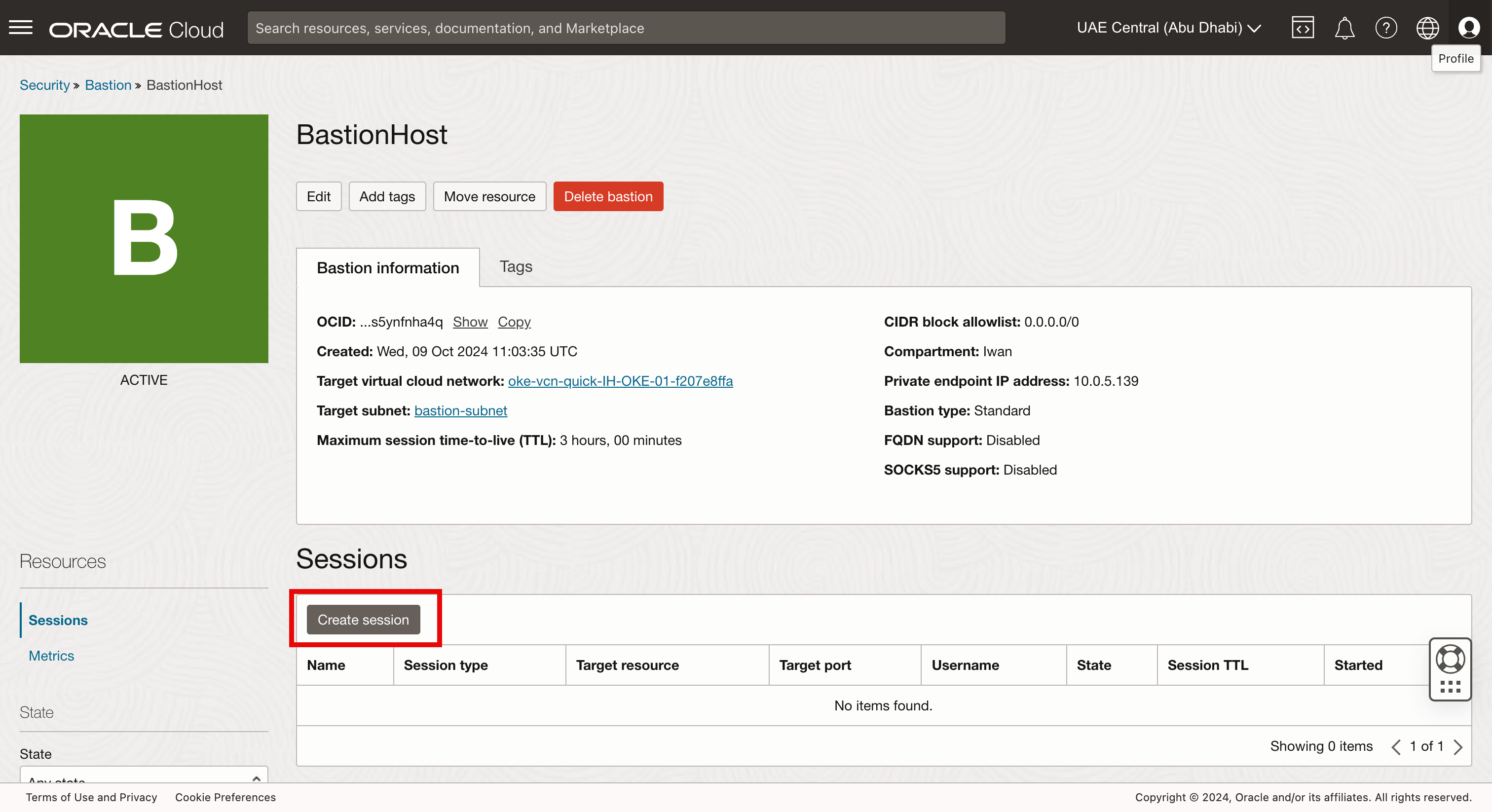

Tarefa 3.2: Criar a Sessão do Bastion

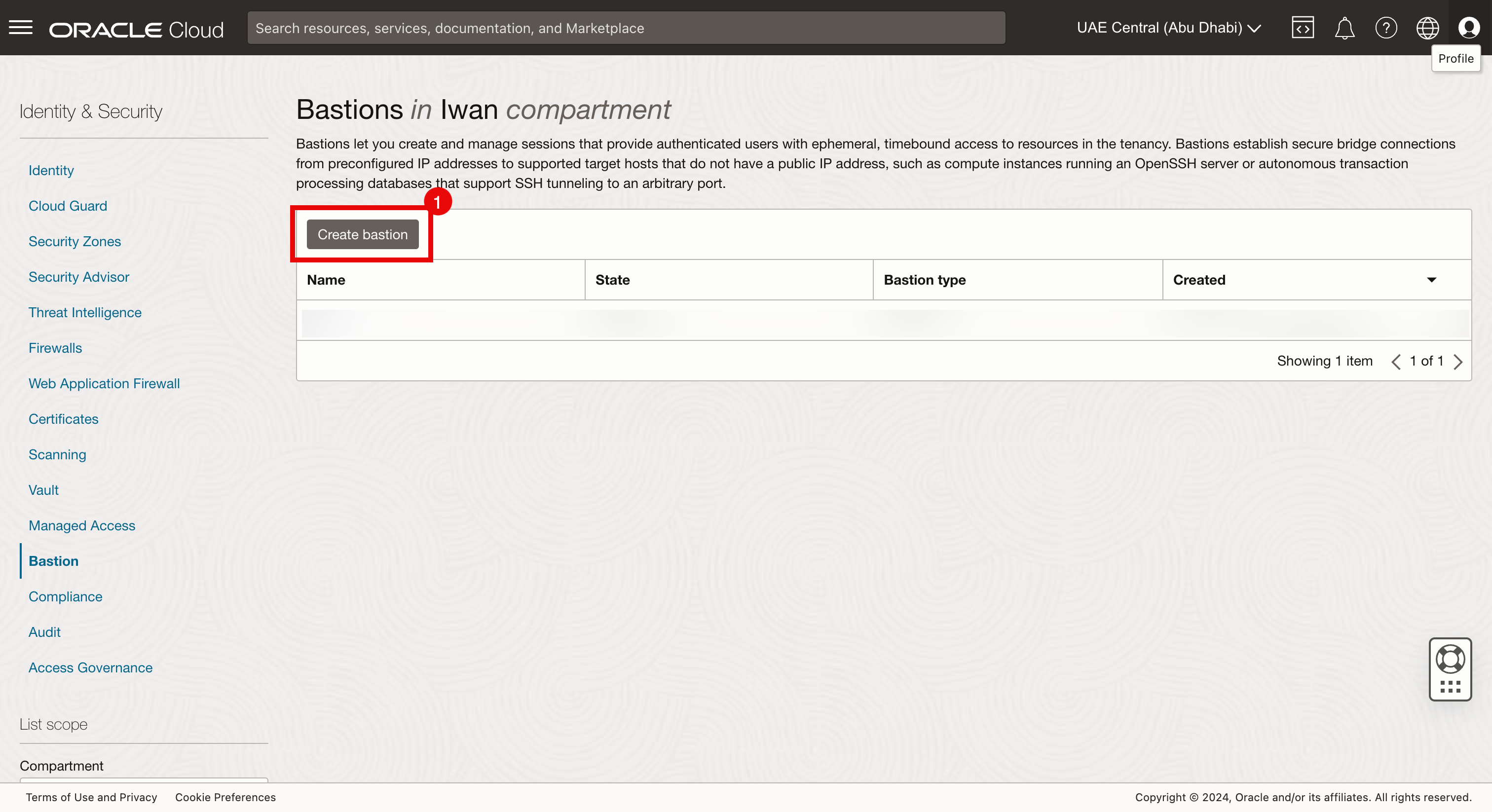

Navegue até Identidade, Segurança e clique em Bastion.
- Clique em Criar bastion.
Digite as seguintes informações.
- Nome do serviço Bastion: Digite um nome.
- Rede virtual na nuvem de destino: Selecione a VCN na qual a instância do bastion e o cluster do Kubernetes estão presentes.
- Sub-rede de destino: Selecione a sub-rede na qual sua instância do bastion está localizada.
- Lista de permissões do bloco CIDR: Selecione uma lista de permissões. Para permitir tudo, use
0.0.0.0/0. - Clique em Criar bastion.
Observe que o status do bastion é Creating.
- Após alguns minutos, o status do bastion será alterado para Ativo.
- Clique no bastion.

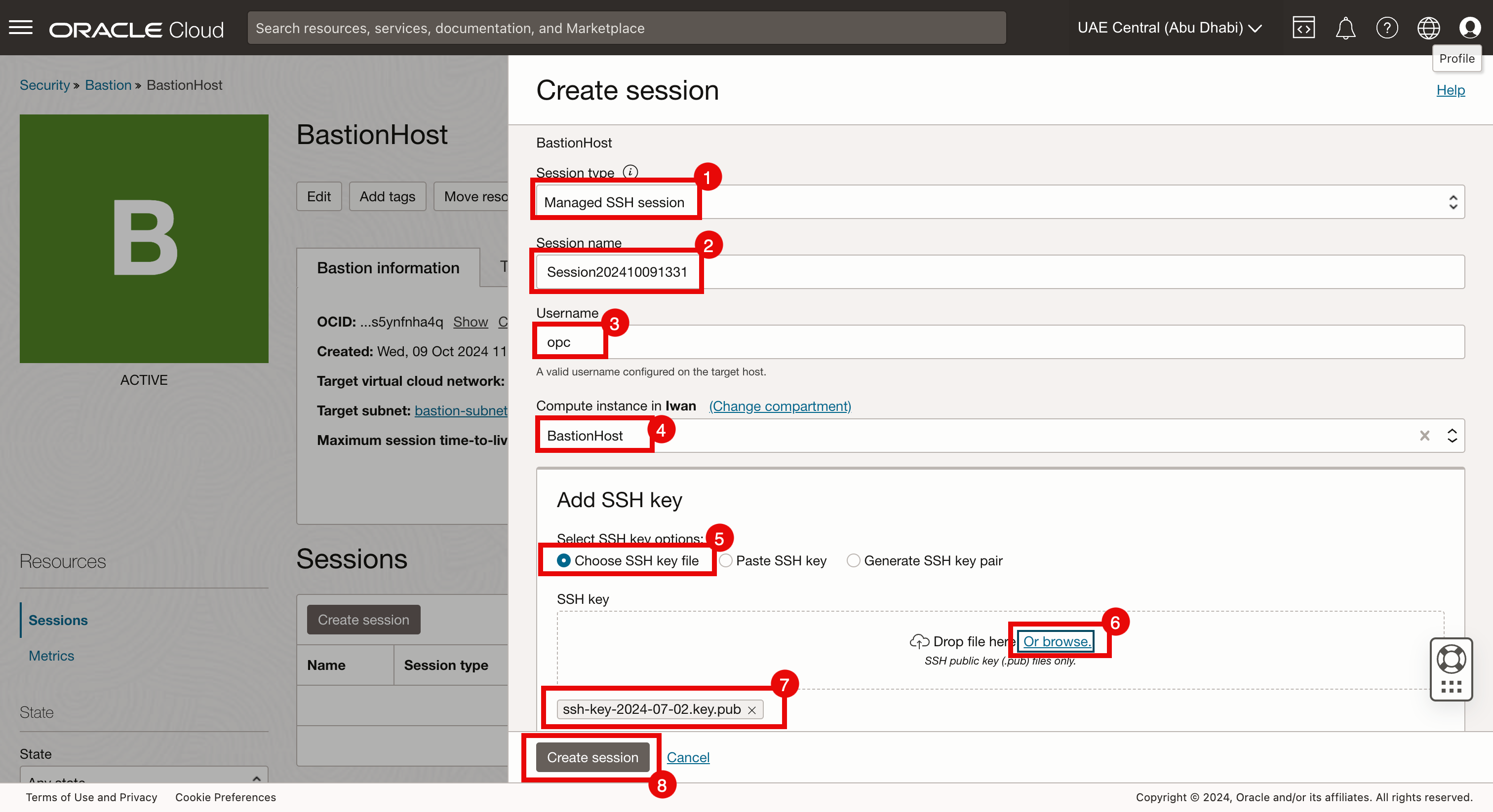

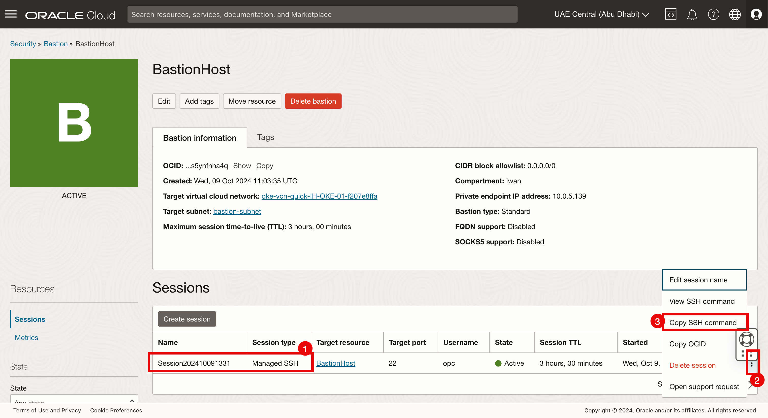

Clique em Criar sessão.
- Session type: Selecione Managed SSH session.
- Nome da sessão: Informe um nome.
- Nome do Usuário: Informe o nome do usuário da instância do bastion.
- Instância de computação: Selecione a instância bastion criada na Tarefa 2.6.
- Adicionar chave SSH: Selecione Escolher arquivo de chave SSH.
- Clique em Pesquisar.
- Certifique-se de selecionar a chave pública da instância do bastion criada na Tarefa 2.6.
- Clique em Criar sessão.
Observação: Neste exemplo, estamos usando o mesmo par de chaves SSH que usamos para a instância bastion por motivos de simplicidade. Sugerimos que você crie ou use um par de chaves diferente daquele usado para a instância do bastion.
Tarefa 3.3: Obter o Comando SSH da Sessão do Bastion
Vá até a página de detalhes do bastion.
- Observe que a Sessão do Bastion é criada.
- Clique no menu de três pontos.
- Selecione Copiar comando SSH.
Tarefa 3.4: Fazer log-in no Bastion Host
- Abra um terminal ou outro aplicativo que você possa usar para configurar conexões SSH e execute o comando a seguir.
- Execute o comando SSH copiado a seguir no terminal.
- Digite yes para continuar a sessão bastion SSH.
- Digite yes para continuar a sessão SSH da instância.
- Observe que agora você está conectado à instância por meio de uma sessão bastion.
Observação: Esta é uma maneira diferente de estabelecer conexão com a instância do bastion que mostramos. Agora estamos estabelecendo conexão com a instância do bastion por meio de uma sessão do bastion e, anteriormente, nos conectamos diretamente com SSH à instância do bastion.

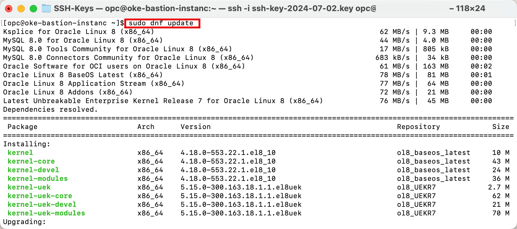

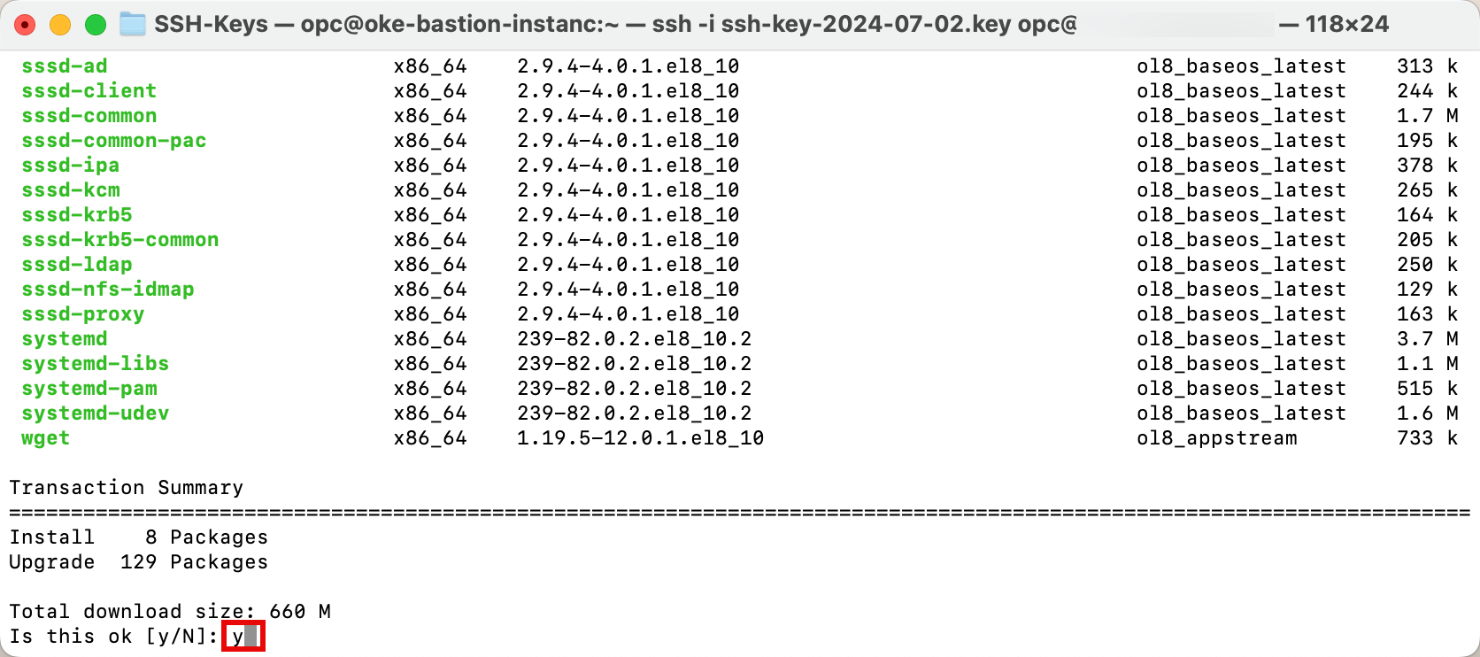

Execute o comando a seguir para atualizar o software que já está instalado.
[opc@oke-bastion-instanc ~]$ sudo dnf update
Digite y para confirmar a atualização.
Observe que a atualização está Concluída!.

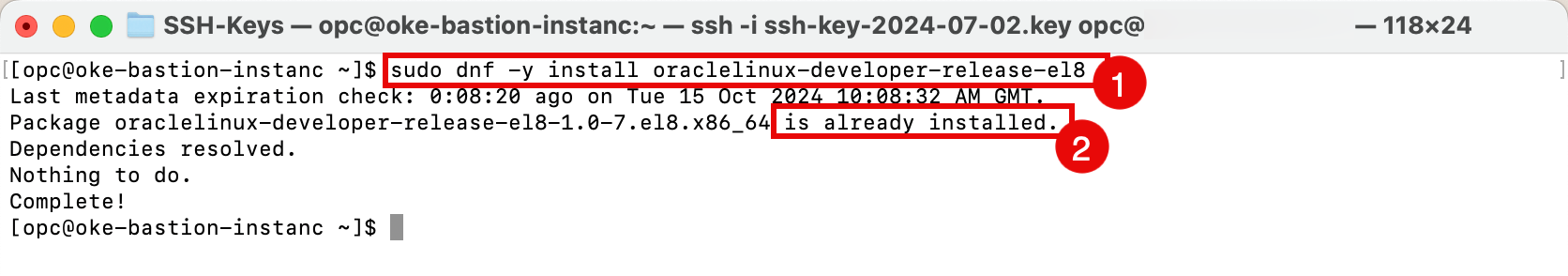

Execute o comando a seguir para instalar o Oracle Developer Release.
[opc@oke-bastion-instanc ~]$ sudo dnf -y install oraclelinux-developer-release-el8 -
Neste exemplo, o Oracle Developer Release já está instalado. Caso contrário, instale-o.

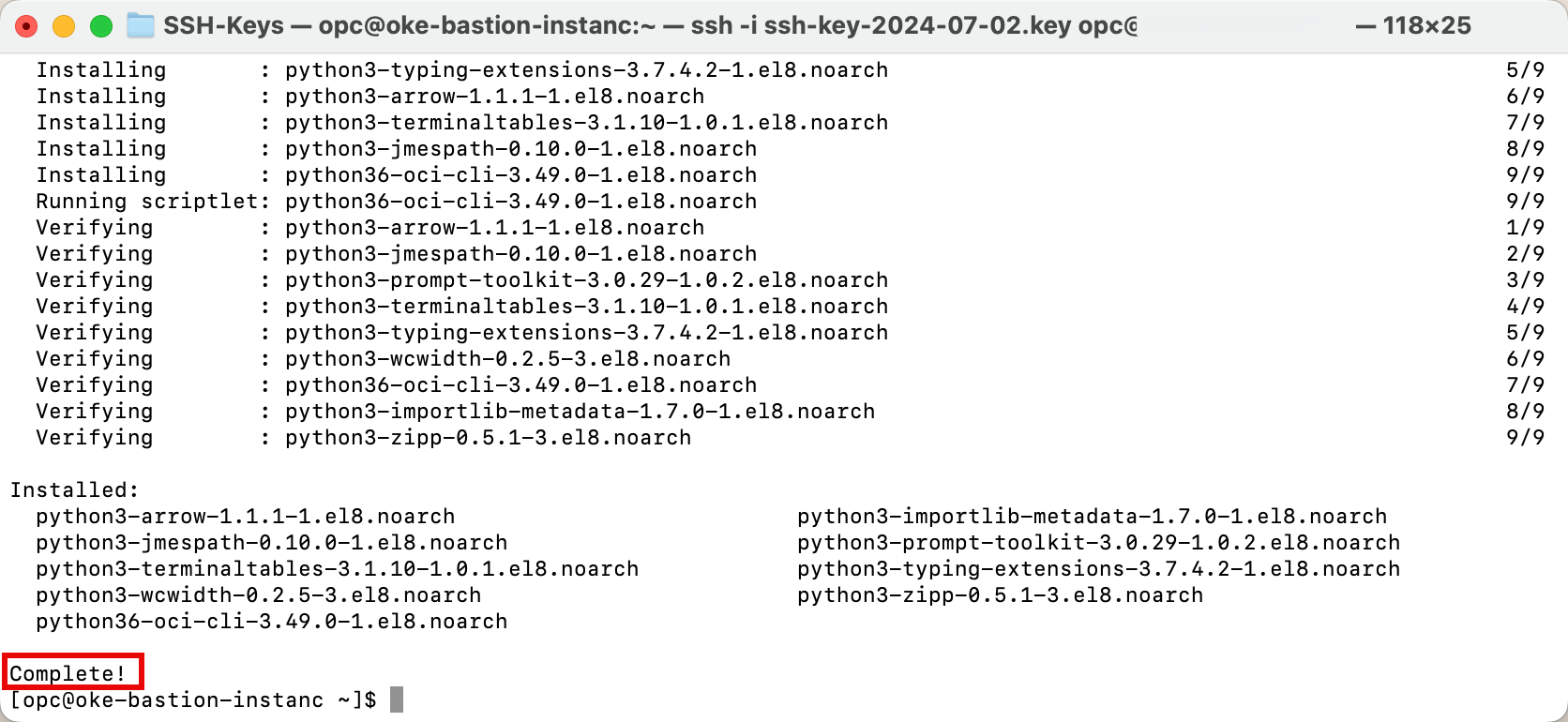

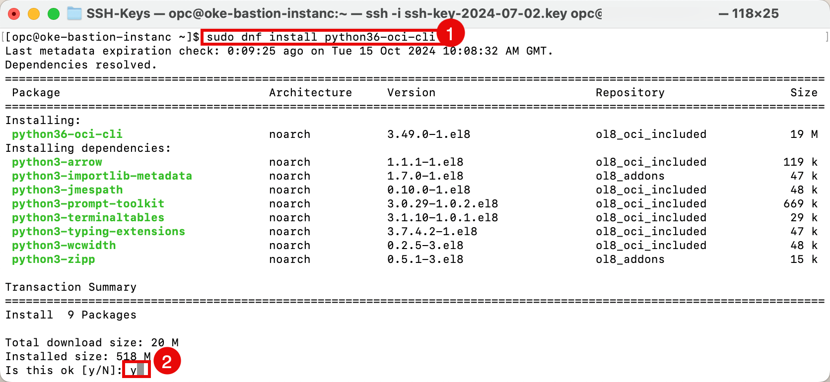

Execute o comando a seguir para instalar a CLI do OCI.
[opc@oke-bastion-instanc ~]$ sudo dnf install python36-oci-cli -
Digite y para confirmar a instalação.
Observe que a instalação está concluída!.
Execute o comando a seguir para verificar a versão instalada da CLI do OCI.
[opc@oke-bastion-instanc ~]$ oci -v -
Observe que a versão da CLI do OCI é 3.49.0.

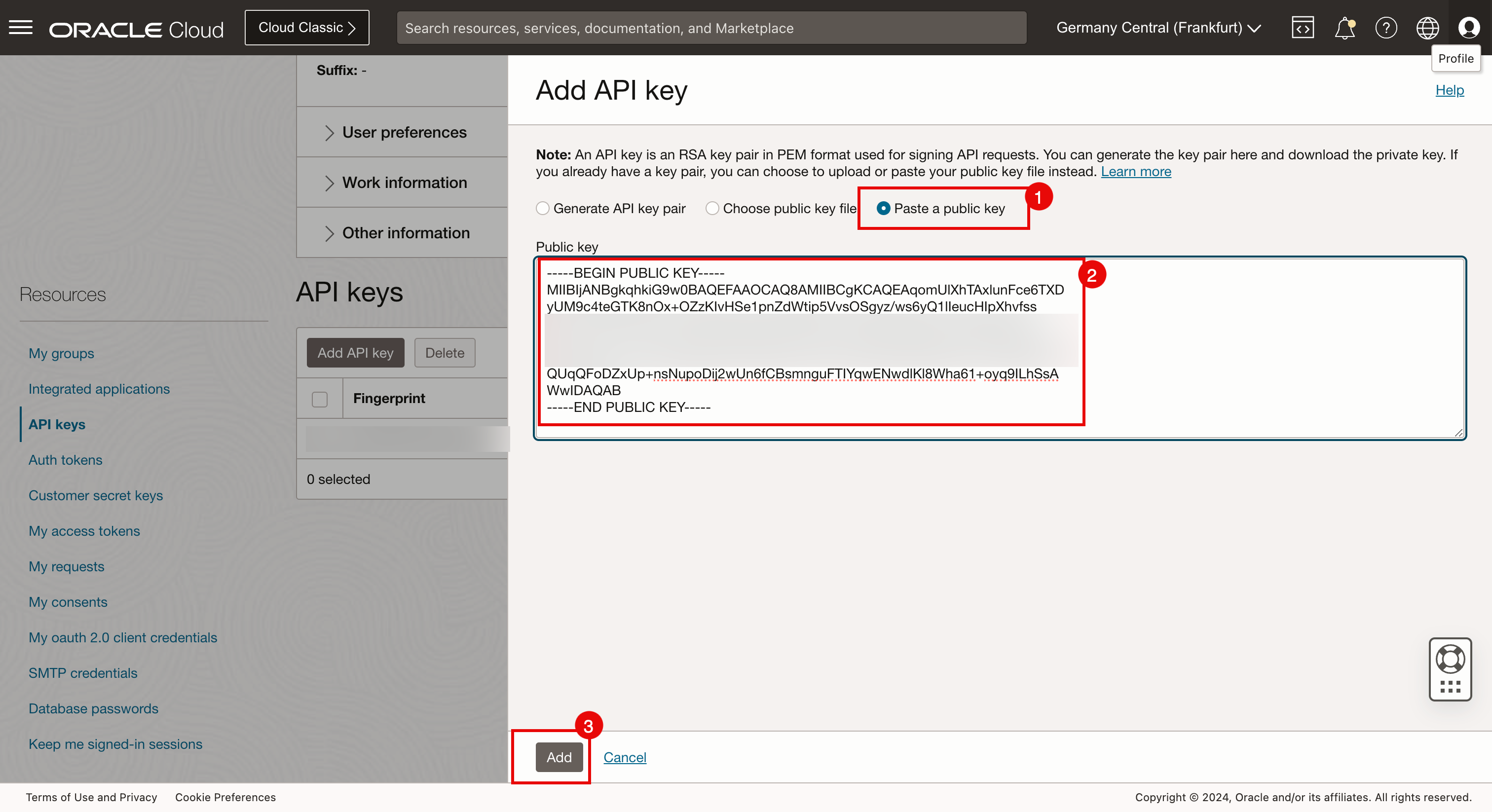

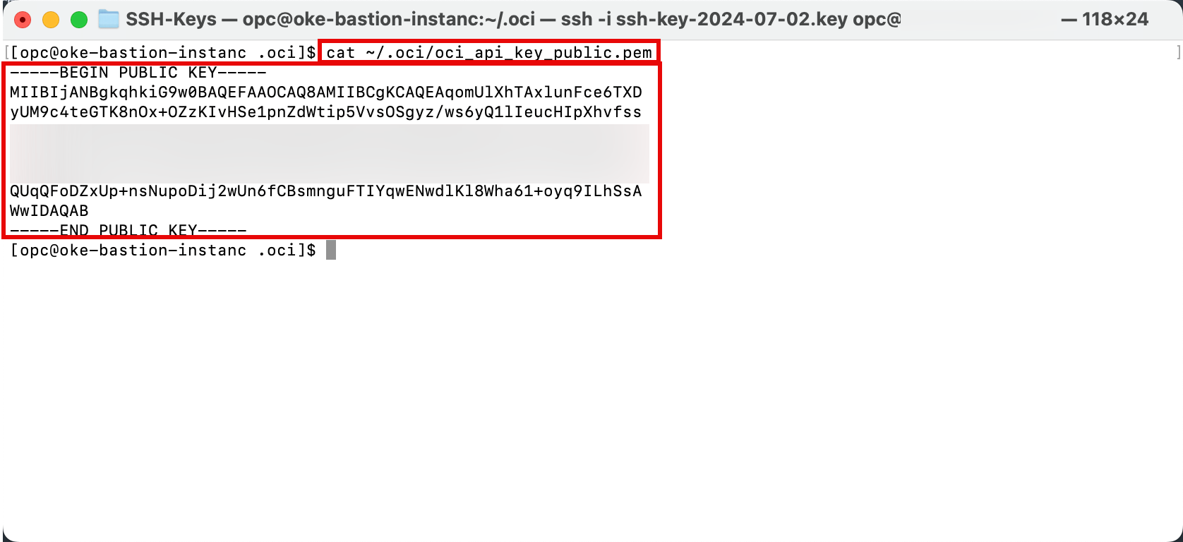

Execute o comando a seguir para obter o conteúdo da chave pública. Certifique-se de copiar porque precisará dele mais tarde.
[opc@oke-bastion-instanc .oci]$ cat ~/.oci/oci_api_key_public.pem

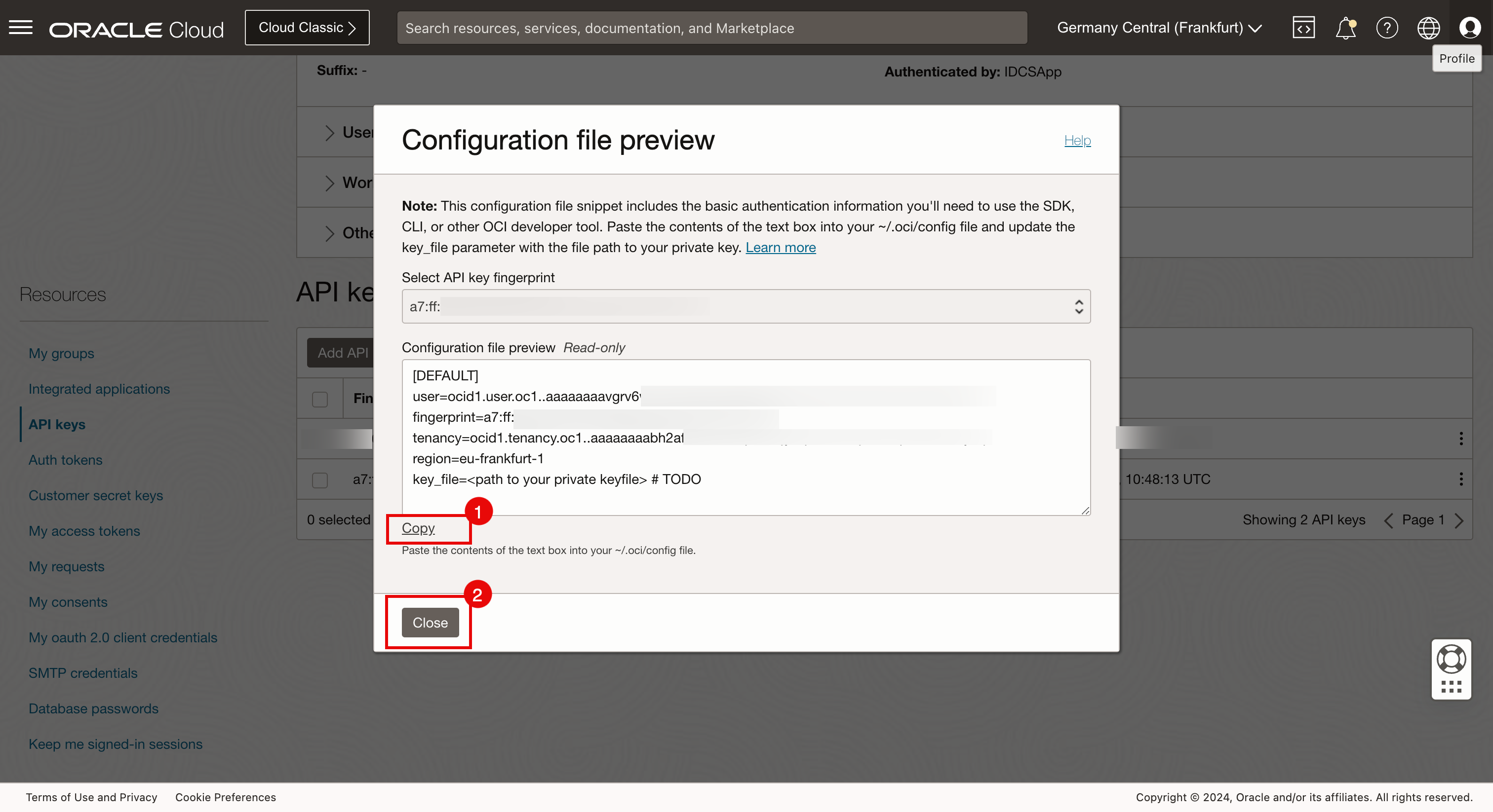

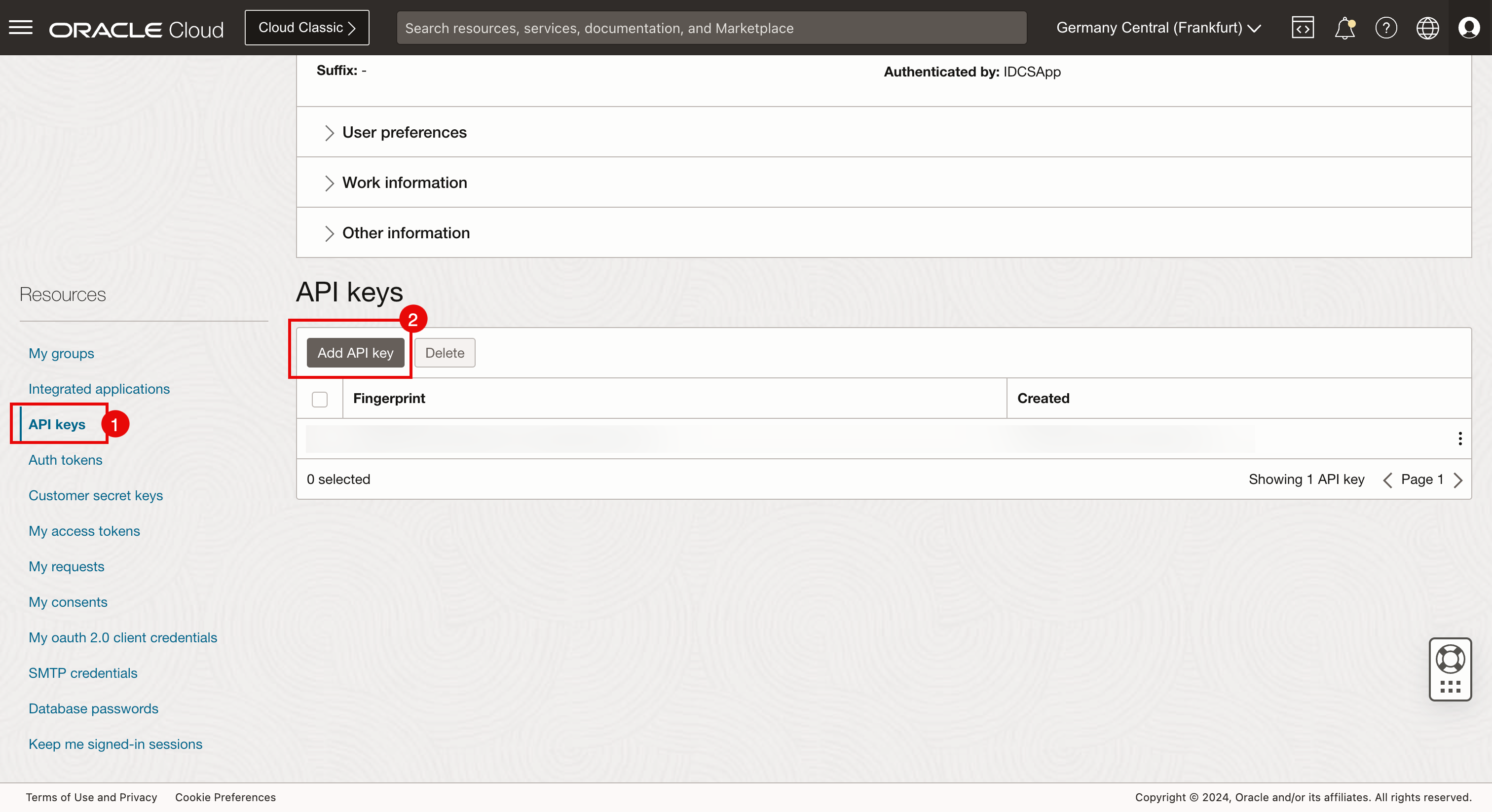

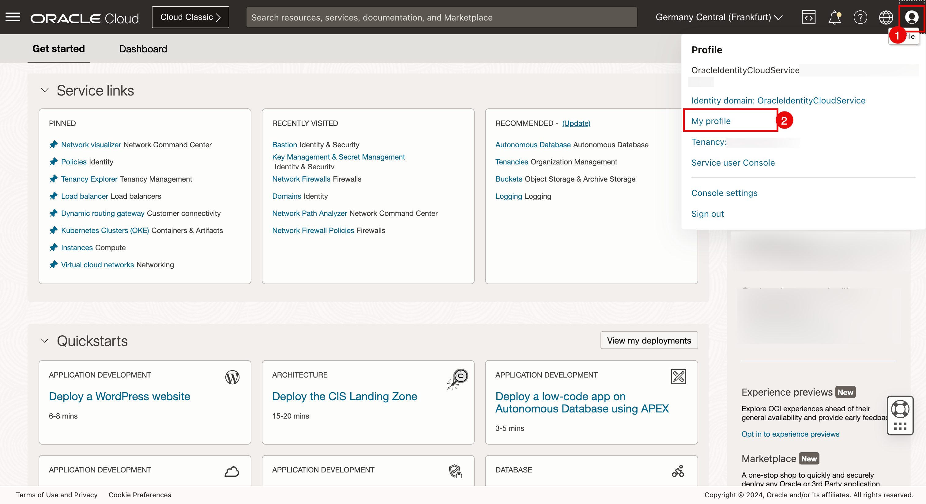

- Vá para a Console do OCI e clique no ícone de perfil.
- Clique em Meu Perfil.

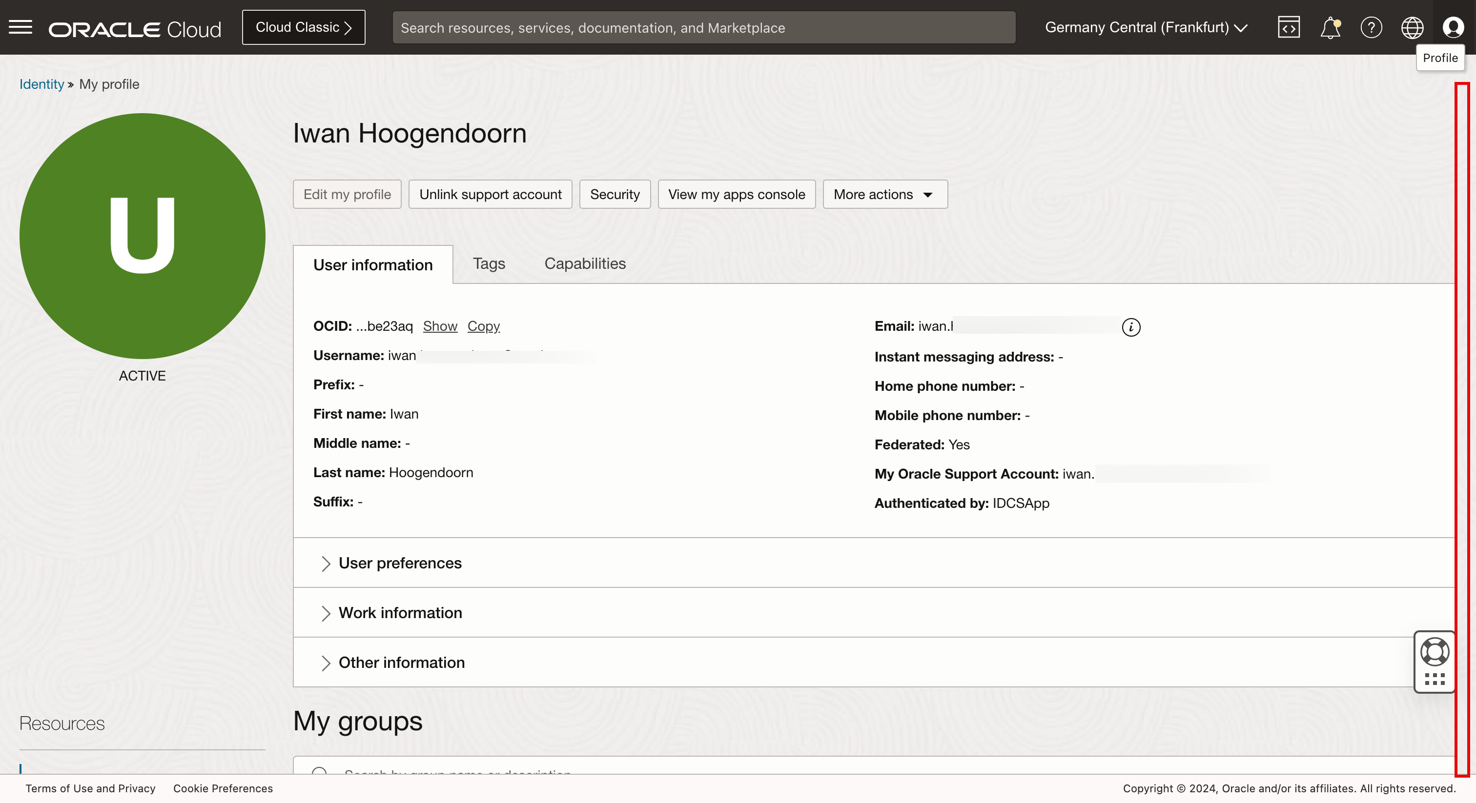

Rolar para Baixo.
- Clique em chaves de API.
- Clique em Adicionar chave de API.
- Selecione Colar uma chave pública.
- Cole a chave pública coletada da instância do bastion.
- Copie o arquivo de configuração.
- Clique em Fechar.

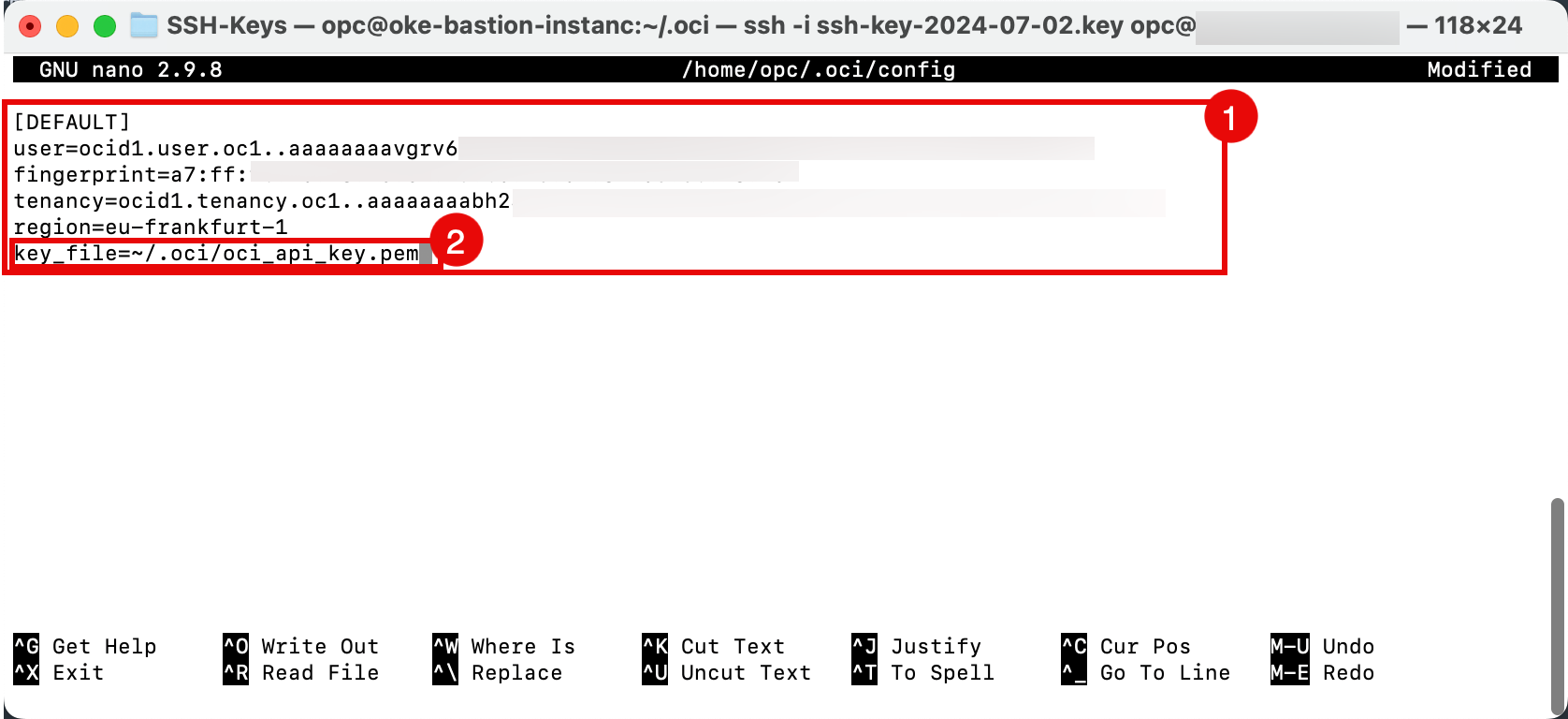

Esta é uma saída da configuração copiada. Você precisa alterar o valor
<path to your private keyfile>com o que acabou de gerar.[DEFAULT] user=ocid1.user.oc1..aaaaaaaavgrv6wsnnzhtwpjmyqtdqbq7kacfdfooz5uta3ludvfuwibe23aq fingerprint=a7:ff:fb:20:18:75:31:7d:b0:7c:04:8f:0c:cb:98:23 tenancy=ocid1.tenancy.oc1..aaaaaaaabh2affulc4dt4tqs7lbojyhqi6hzn5mjllxlnuqnletufsofoyvq region=eu-frankfurt-1 key_file=<path to your private keyfile> # TODO -

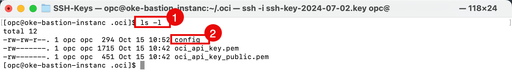

Execute o comando a seguir para criar o arquivo
configda CLI do OCI.[opc@oke-bastion-instanc .oci]$ nano ~/.oci/config- Copie o conteúdo da configuração fornecida pela Console do OCI no arquivo
config. - Altere o local do arquivo de chave privada.
[DEFAULT] user=ocid1.user.oc1..aaaaaaaavgrv6wsnnzhtwpjmyqtdqbq7kacfdfooz5uta3ludvfuwibe23aq fingerprint=a7:ff:fb:20:18:75:31:7d:b0:7c:04:8f:0c:cb:98:23 tenancy=ocid1.tenancy.oc1..aaaaaaaabh2affulc4dt4tqs7lbojyhqi6hzn5mjllxlnuqnletufsofoyvq region=eu-frankfurt-1 key_file=~/.oci/oci_api_key.pem - Copie o conteúdo da configuração fornecida pela Console do OCI no arquivo
Certifique-se de salvar e sair do arquivo de configuração.
Execute o comando a seguir para verificar se o arquivo
configfoi criado.[opc@oke-bastion-instanc .oci]$ ls -l

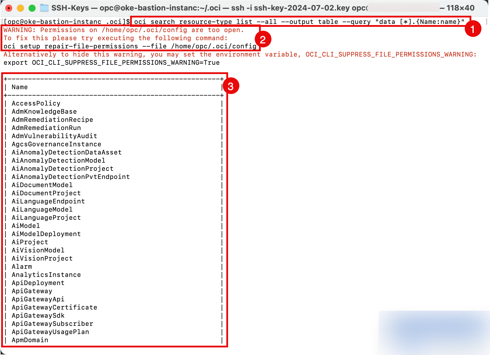

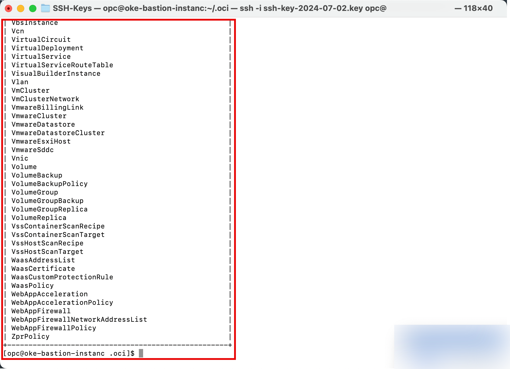

Execute o comando a seguir para revisar todos os tipos de recursos configurados em seu tenant.
[opc@oke-bastion-instanc .oci]$ oci search resource-type list --all --output table --query "data [*].{Name:name}" -
Observe que a advertência que mostra permissões no arquivo
configestá muito aberta. Corrigiremos isso. -
Observe a saída de todos os tipos de recursos configurados no tenant.

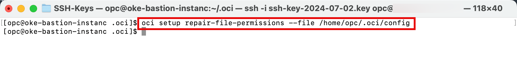

Execute o comando a seguir para corrigir as permissões de arquivo do arquivo
config.[opc@oke-bastion-instanc .oci]$ oci setup repair-file-permissions --file /home/opc/.oci/config

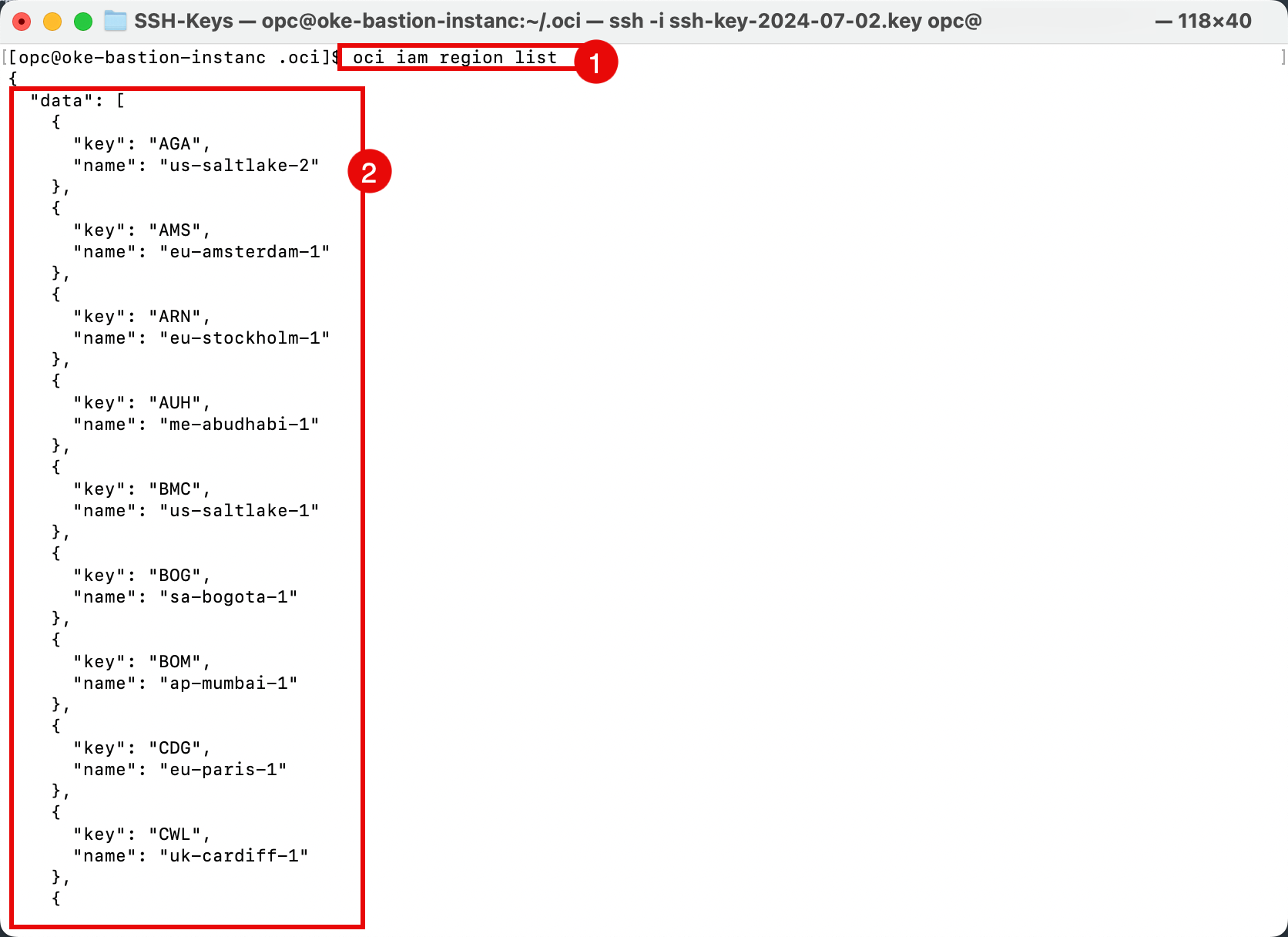

Execute o comando a seguir para recuperar uma lista de todas as regiões nas quais seu tenant está inscrito.
[opc@oke-bastion-instanc .oci]$ oci iam region list -
Observe a saída de todas as regiões nas quais seu tenant está inscrito.
Execute o comando a seguir para listar todos os compartimentos configurados em seu tenant.
[opc@oke-bastion-instanc .oci]$ oci iam compartment list -
Observe a saída de todos os compartimentos do tenant.

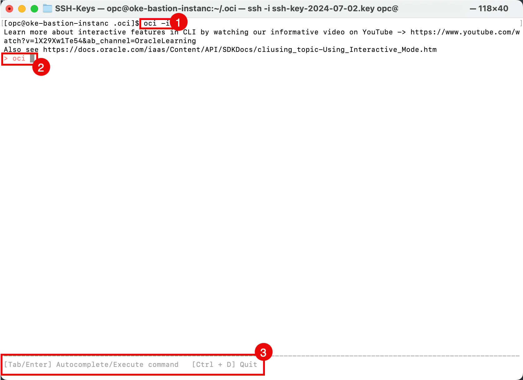

Você também pode usar a CLI do OCI no modo interativo. Dessa forma, a CLI do OCI fornecerá os comandos e as próximas palavras-chave no comando que você pode usar para obter o comando completo necessário. Para obter mais informações, consulte Usando o Modo Interativo.

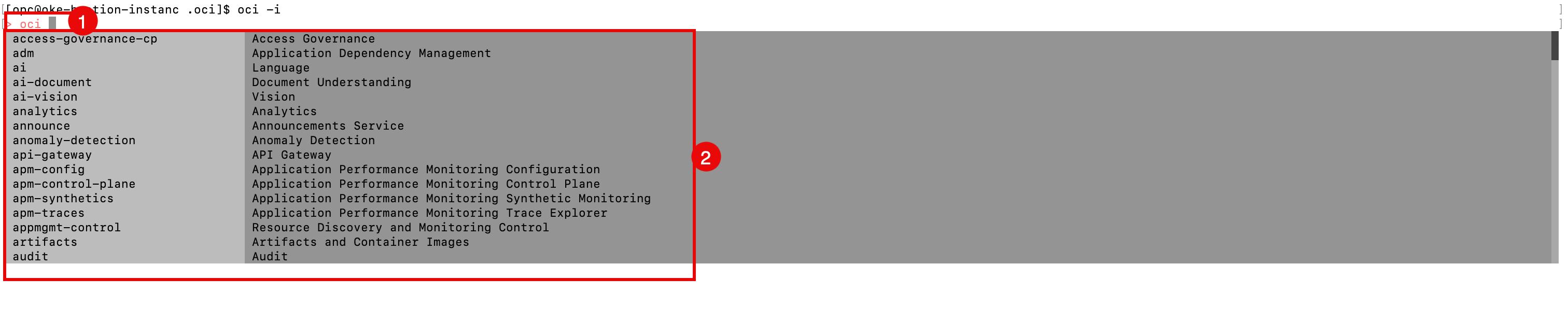

- Execute o comando a seguir para iniciar a CLI do OCI no modo interativo.
[opc@oke-bastion-instanc .oci]$ oci -i- Você pode ver o prompt do modo interativo da CLI do OCI.
- Pressione Tab para preencher automaticamente os comandos, Enter para executar o comando e Ctrl + D para sair do modo interativo.
- Informe Tab para obter o primeiro nível de comandos.
- Observe o primeiro nível de comandos disponível.

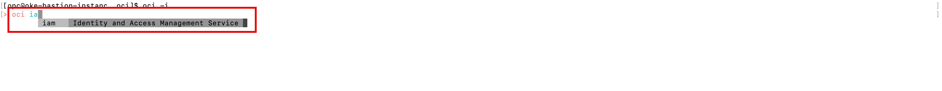

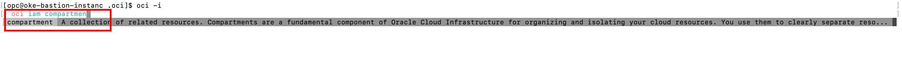

Digite
iae pressione a tecla Tab para mostrar as opções de comando disponíveis.

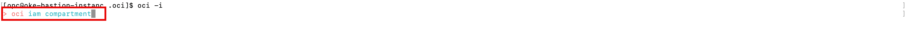

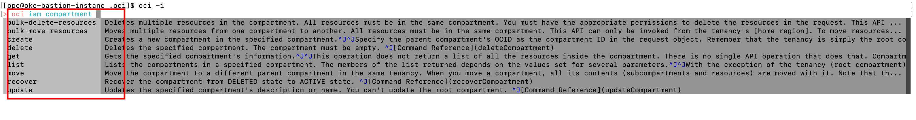

Digite
iam compartmente pressione a tecla Tab para mostrar as opções de comando disponíveis.
Pressione a tecla Tab para preencher automaticamente o compartimento de palavras. Então agora você tem o comando
iam compartment.
Pressione a tecla Tab para mostrar a próxima opção disponível para o comando
iam compartment.

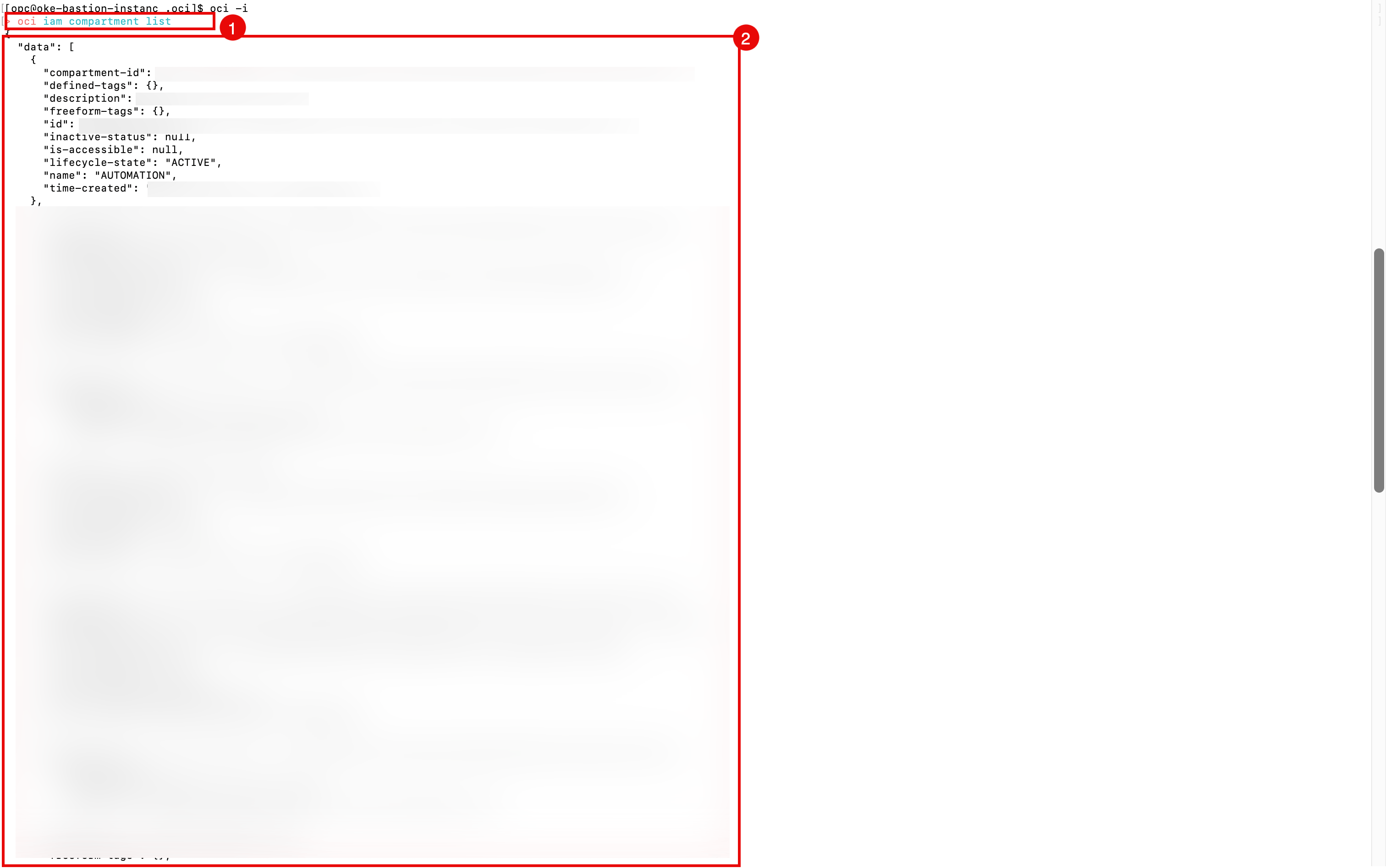

- Execute o comando
iam compartment list. - Observe a saída de todos os compartimentos do tenant.

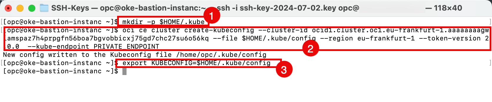

Crie um diretório para ter o arquivo
kubeconfig.mkdir -p $HOME/.kube -
Para acessar o arquivo
kubeconfigpara seu cluster por meio do ponto final público nativo da VCN, copie o comando a seguir.oci ce cluster create-kubeconfig --cluster-id ocid1.cluster.oc1.eu-frankfurt-1.aaaaaaaagwiamspaz7h4pxxxxxxxxxxxxxxxj75gd7chc27su6o56kq --file $HOME/.kube/config --region eu-frankfurt-1 --token-version 2.0.0 --kube-endpoint PUBLIC_ENDPOINT -
Execute o comando a seguir para definir sua variável de ambiente
KUBECONFIGpara o arquivo deste cluster.export KUBECONFIG=$HOME/.kube/config

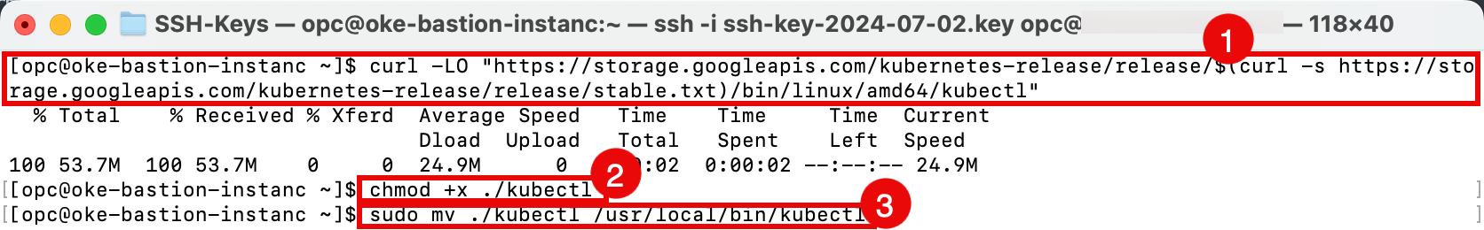

Execute o comando a seguir para fazer download da release mais recente do Kubernetes.
[opc@oke-bastion-instanc ~]$ curl -LO "https://storage.googleapis.com/kubernetes-release/release/$(curl -s https://storage.googleapis.com/kubernetes-release/release/stable.txt)/bin/linux/amd64/kubectl" -
Execute o comando a seguir para tornar o aplicativo
kubectlexecutável.[opc@oke-bastion-instanc ~]$ chmod +x ./kubectl -
Mova o aplicativo
kubectlpara um local em que a variável$PATHesteja ativa, para que você possa executar o comandokubectlde qualquer lugar.[opc@oke-bastion-instanc ~]$ sudo mv ./kubectl /usr/local/bin/kubectl
Execute o comando a seguir para obter as informações do cluster do Kubernetes.
[opc@oke-bastion-instanc ~]$ kubectl cluster-info -
Execute o comando a seguir para obter as versões do cliente e do servidor do Kubernetes.
[opc@oke-bastion-instanc ~]$ kubectl version -
Execute o comando a seguir para obter todos os nós de trabalho que fazem parte do cluster do Kubernetes.
[opc@oke-bastion-instanc ~]$ kubectl get nodes
