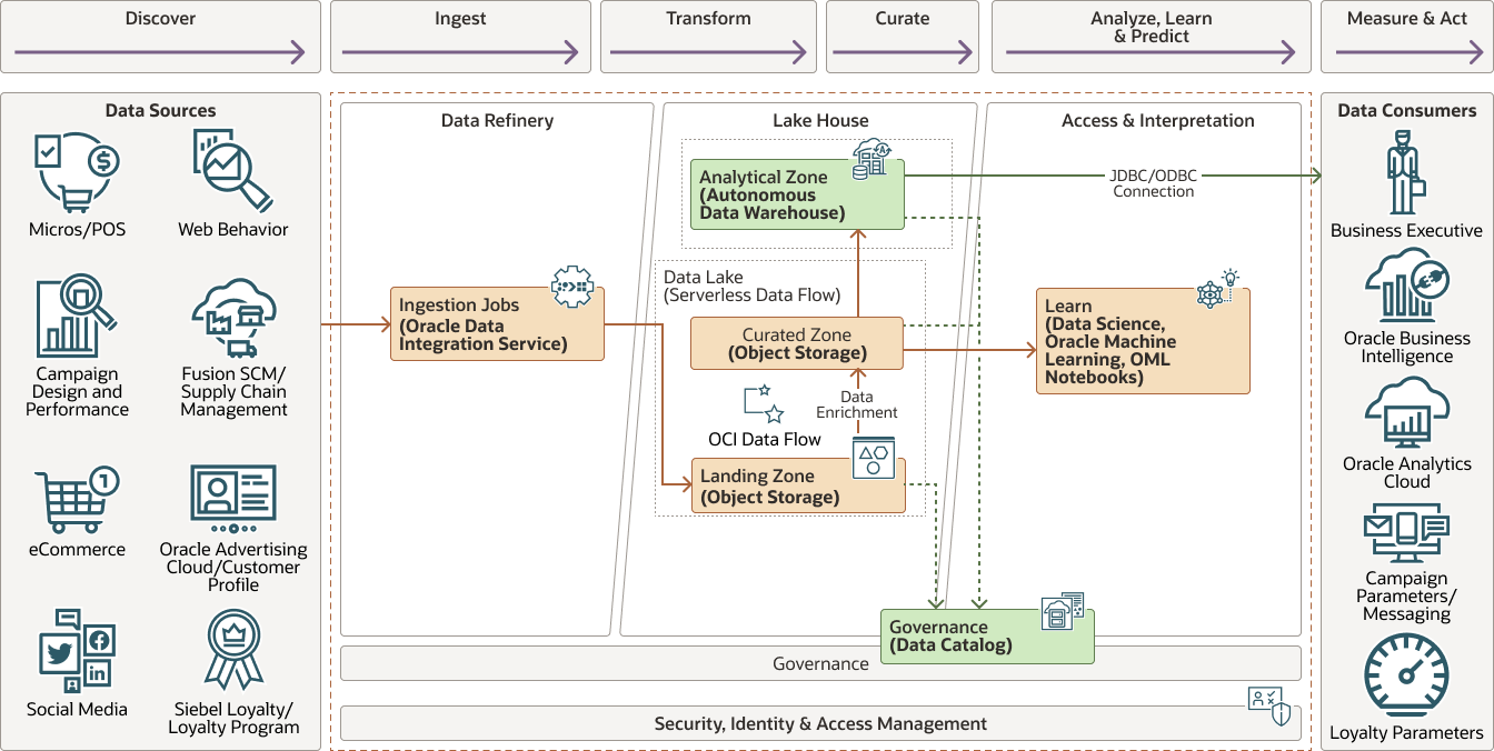

O diagrama a seguir ilustra o workflow descrito nesta solução.
- Descobrir
Aqui estamos capturando os dados estruturados e não estruturados de diferentes fontes, como sistemas de ponto de venda (POS), como Micros, sistemas de origem empresarial (ERP), experiência do cliente, produto e marketing, juntamente com entrada IoT, operações de loja, incluindo tráfego de pé na loja e dados de mídia social.
- Entrada
Os dados são ingeridos de uma ampla variedade de sistemas de origem usando serviços de integração do OCI e passados para o armazenamento de objetos do data lake, que é a zona de destino da plataforma de dados.
- Transforme e Organize
Além disso, os dados são limpos, transformados e enriquecidos usando o serviço OCI Data Flow, que é totalmente gerenciado pelo serviço Apache Spark, que executa tarefas de processamento em conjuntos de dados extremamente grandes sem infraestrutura para implantar ou gerenciar. Movemos dados da zona selecionada para a camada de armazenamento final da plataforma de dados, que é uma combinação de Object Storage e Autonomous Data Warehouse (ADW). Ele ajuda a democratizar os dados em toda a organização.
- Analise, Aprenda e Preveja
Os dados agora são usados para analisar e fornecer insights de negócios por meio de painéis centralizados do Oracle Analytics Cloud (OAC). Além disso, estendemos nossa análise usando a pilha de IA/ML da Oracle para aprender e prever os resultados.
- Medida e Lei
A plataforma de dados agora pode ser integrada com aplicativos móveis personalizados, pilhas de tecnologia de código aberto e plataformas híbridas. Nesta demonstração, a integração com a plataforma Data Science mostra a inteligência adicional para capturar o comportamento do cliente.

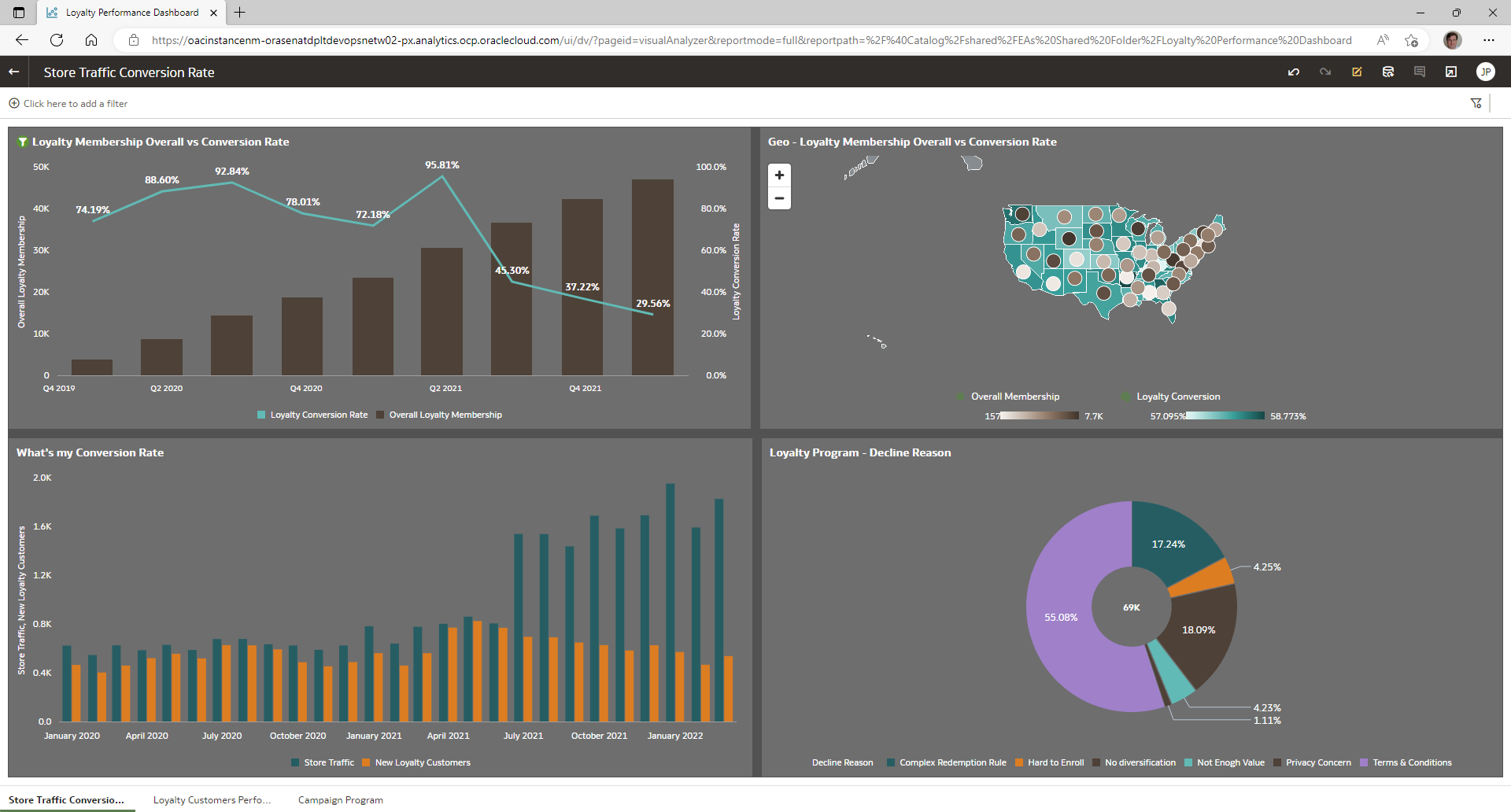

Taxa de Conversão do Tráfego da Loja
O exemplo abaixo conta essa história: o primeiro gráfico mostra a associação de fidelidade geral em relação à taxa de conversão trimestral (ou seja, novos membros de Fidelidade). Na comparação trimestre a trimestre, você pode ver uma tendência decrescente nas taxas de conversão de fidelidade a partir de Q3 2021. Agora, mergulhe fundo no outro gráfico de barras. Ele mostra que o tráfego da loja aumentou significativamente (aproximadamente 100% de crescimento) em 2021, mas as novas transações líquidas estão em torno de 25%. Parece que, desde 2021, algo deu errado com programas de fidelidade.

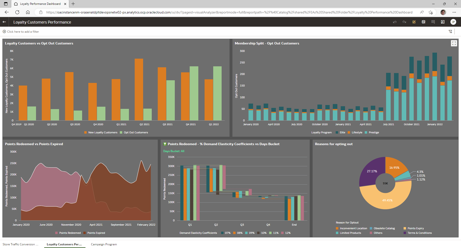

Desempenho do Cliente de Fidelidade
Neste exemplo, se você examinar os dez trimestres anteriores, os dois primeiros gráficos de barras indicarão uma iteração/recusa significativa do programa de fidelidade na associação do cliente de Q3 2021 em diante. Com foco na metade inferior do painel, você vê que o comportamento dos pontos resgatados vs. pontos expirados indica uma diminuição nos pontos resgatados e um aumento correspondente nos pontos expirando. Dessa forma, você pode concluir que os clientes não podem resgatar pontos até a data de expiração da recompensa fornecida. O gráfico de pizza (menor à direita) indica que cerca de 50% dos clientes mencionaram a expiração do ponto como o principal motivo para a recusa do programa de fidelidade. Com base nesses dados, seus insights acionáveis podem indicar que você examina a alocação de pontos e o cronograma de expiração em detalhes.

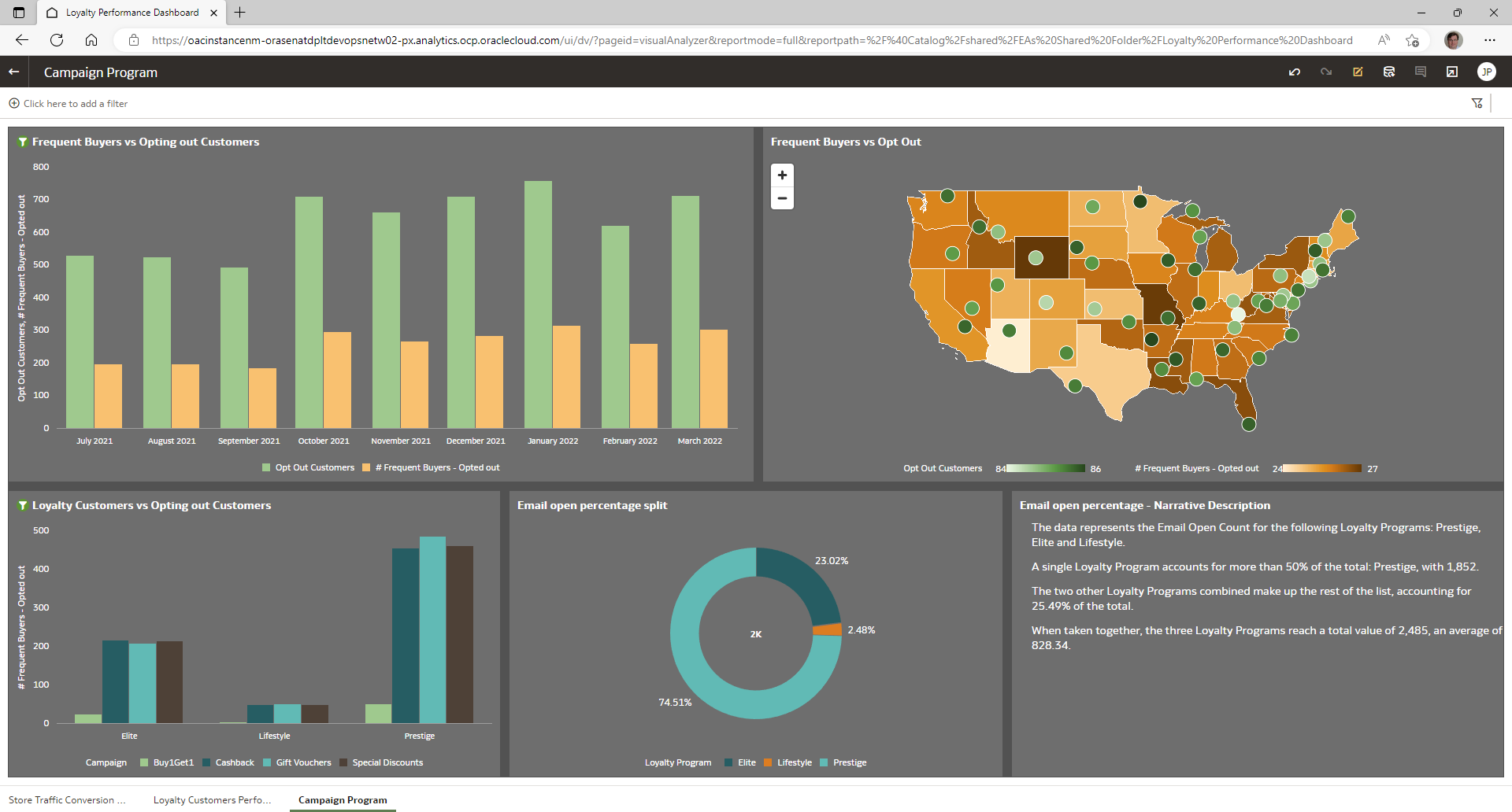

Programa da campanha
- Ofertas de reembolso
- Compre Um e Ganhe Outro (BOGO)
- Vales-presente
- Descontos especiais

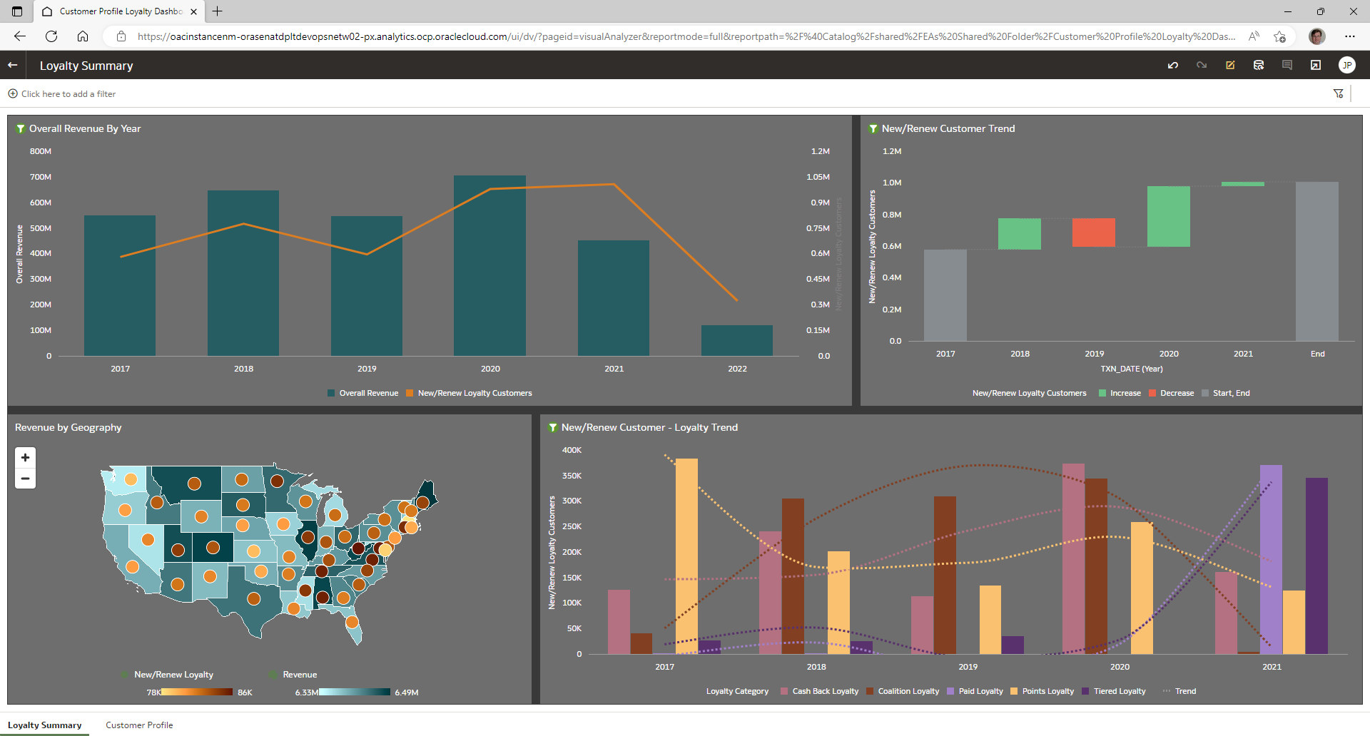

Painel de Resumo de Fidelidade
Use o painel Análise de Perfil do Cliente do Resumo de Fidelidade para comparar a receita com a eficácia na integração de novos assinantes de fidelidade.
Neste cenário, usando dados dos últimos cinco anos, você pode ver que a receita está diminuindo desde 2021. Assim como em março de 2022, a receita ainda não é tão grande, mas, ao analisar o gráfico de cascata, você vê, surpreendentemente, uma tendência ascendente na aquisição de novos membros de fidelidade.
Agora, concentre-se no gráfico de barras inferior e avalie a atividade nova/renovação para clientes de fidelidade. Você notará que até 2020, seu programa de fidelidade concentrou-se principalmente em ofertas de cashback e fidelidade de coalizão, mas, desde 2021, parte de nossa estratégia de negócios mudou o foco para o programa de fidelidade Pago e Em Nível. Com base nesses dados, insights acionáveis indicam a necessidade de reexaminar sua estratégia de negócios para determinar como você pode retornar o foco aos programas Cashback e Coalition.

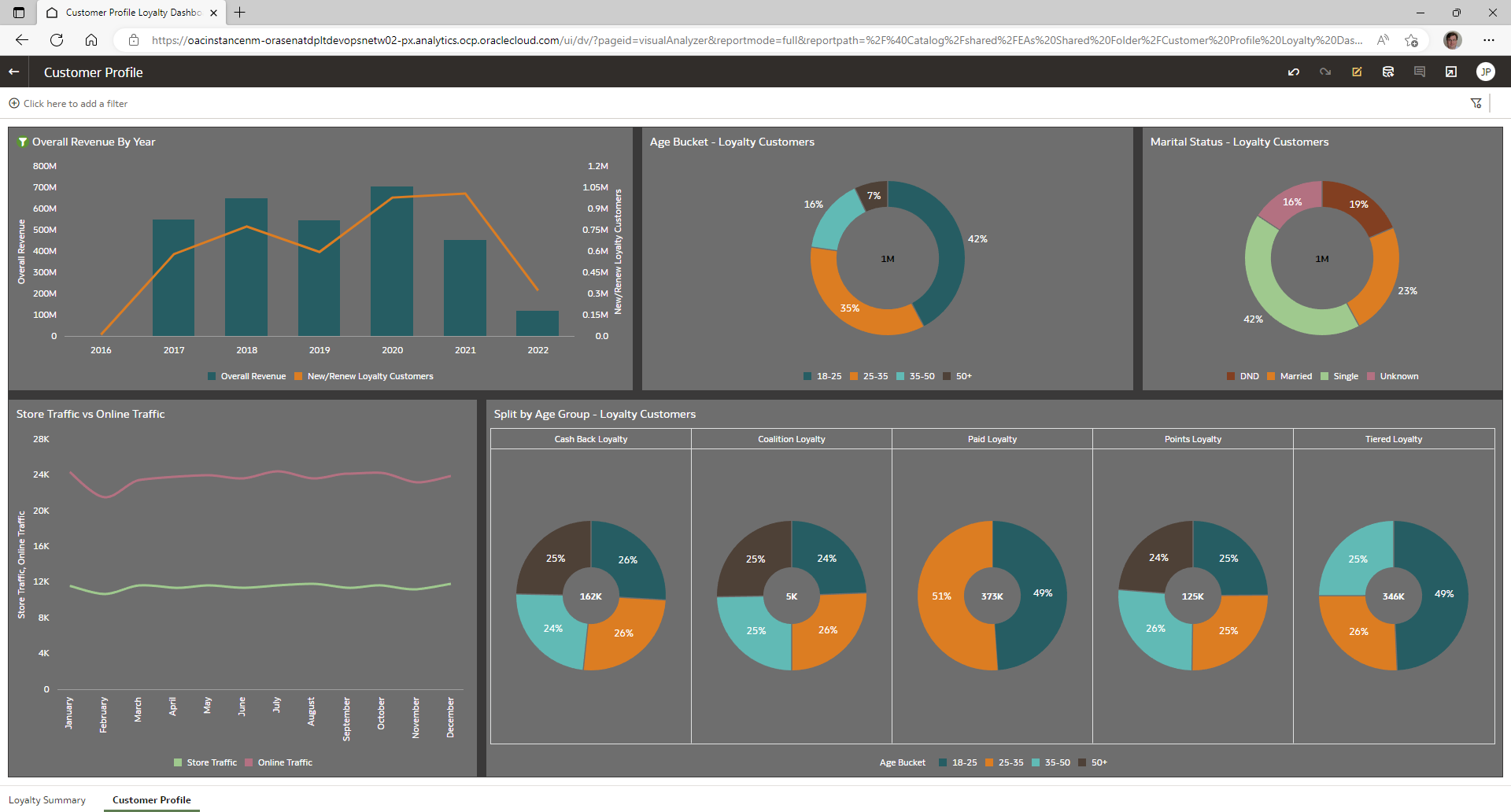

Perfil do Cliente
O painel Perfil do cliente é outra perspectiva sobre o comportamento do cliente com base em métricas demográficas em comparação com a receita.
Nesse cenário, você pode ver que as receitas comerciais diminuíram desde 2021. Para identificar o motivo da queda nas vendas, esse painel permite examinar diferentes aspectos, como associações, presença geográfica, categoria do programa de fidelidade, estado civil, idade e padrão de compra. Depois de determinar que deseja alterar as regras de resgate, você pode usar visualizações fornecidas por este painel para testar diferentes parâmetros e ver como elas afetariam seu sucesso de fidelidade. Por exemplo, se você observar o ano de 2020, os programas de fidelidade foram projetados principalmente para observar as pessoas casadas, que contribuem para 51% de toda a base de clientes e diferentes programas de fidelidade - como coalizão e cashback juntamente com a fidelidade em camadas - que estavam fornecendo contribuições importantes profundas de 25 a 35 anos. Portanto, é necessário analisar como você pode lançar ofertas lucrativas para trazer de volta os clientes casados na faixa etária de 25 a 35 anos. Portanto, para obter insights acionáveis, você pode realizar análises hipotéticas e, com base nas regras de resgate, pode experimentar diferentes parâmetros para visualizar como isso afetaria seu sucesso de fidelidade.
