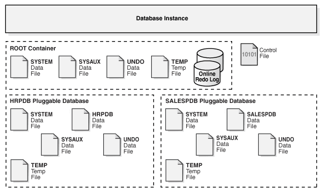

示例 15-3 CDB 处于本地还原模式
此示例显示了具有两个 PDB 的 CDB 的物理存储体系结构的各个方面:hrpdb 和 salespdb。在此示例中,数据库使用本地还原模式,CDB 根、hrpdb 和 salespdb 中也有还原数据文件。
图 29:本地还原模式下 CDB 的物理体系结构

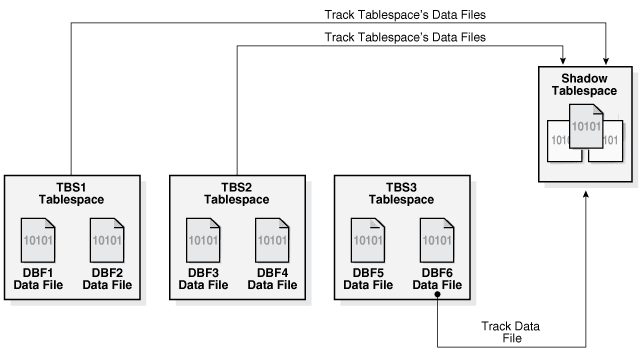

影子表空间
影子表空间是用于影子丢失写入保护的大文件表空间。
注:影子丢失写入保护与使用 DB_LOST_WRITE_PROTECT 初始化参数和备用数据库配置的丢失写入保护无关。
影子表空间的用途 影子丢失的写入保护可快速检测并立即响应丢失的写入。
影子表空间的工作方式:丢失的写入保护需要两个表空间:影子表空间和其块由影子表空间跟踪的非影子表空间。

影子表空间的工作方式
丢失的写入保护需要两个表空间:一个影子表空间和一个非影子表空间,其块由影子表空间跟踪。
下图提供了示例方案。表空间 TBS1 和 TBS2 中的数据文件由影子表空间跟踪。影子表空间仅跟踪表空间 TBS3 中的数据文件 DBF6。
一个跟踪的数据文件映射到影子表空间中的一个影子区。跟踪数据文件中的每个数据块在影子块中都有一个对应的条目。此条目包含跟踪数据块的 SCN。从磁盘读取跟踪的数据块时,影子丢失的写入保护会将影子表空间中块的 SCN 与跟踪数据块中最近写入的 SCN 进行比较。如果影子条目的 SCN 大于要读取的数据块,则会发生丢失的写入,并提示出现错误。
影子区的大小具有显著的额外空间,以防止数据文件的自动调整大小导致影子区增大过大。如果跟踪的数据文件是手动或自动调整大小的,并且影子区需要增长,则数据库将尝试调整跟踪数据的大小。如果影子表空间中不存在足够的空间,则数据库会将警告写入预警日志,并跟踪尽可能多的数据块。
