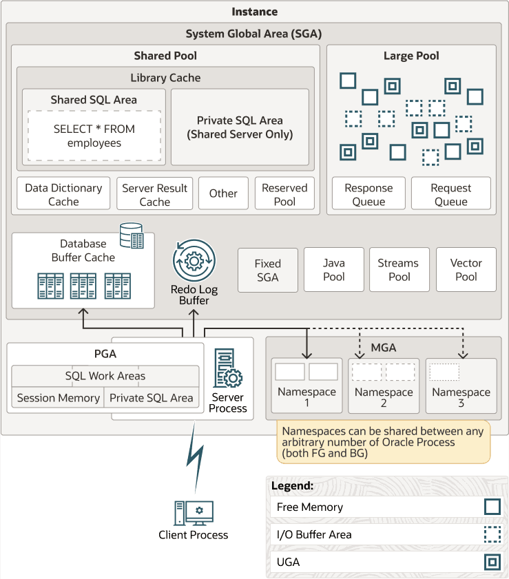

下图显示了这些内存结构之间的关系。
图 1:Oracle AI Database 内存结构

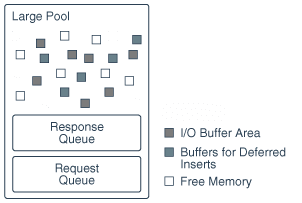

大型池
大型池是可选的内存区域,用于大于适用于共享池的内存分配。
大型池可以为以下项提供大内存分配:
并行执行中使用的消息缓冲区
Recovery Manager (RMAN) I/O 子进程的缓冲区
延迟插入的缓冲区(带有
MEMOPTIMIZE_WRITE提示的插入)
下图描述了大型池。
图 7:大型池
Large Pool Memory Management(大型池内存管理)大型池管理内存的方式与共享池不同,共享池使用 LRU 列表,以便部分内存会耗尽。

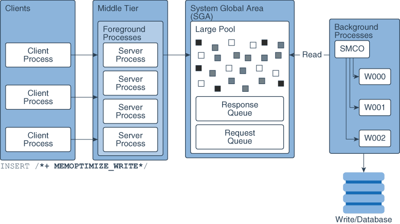

对于称为延迟插入的特殊插入类型,数据库将从大型池分配缓冲区。
为了快速从 Internet of Things (IoT) 应用程序中“触发并忘记”插入,数据库基础结构会产生性能开销。例如,代码路径包括缓冲区高速缓存导航、缓冲区引脚和并发保护。数组插入可最大限度地降低这些成本,但数组必须构建在客户端上,这对于 Internet of Things 应用程序来说并不典型。要解决此问题,Oracle 应用程序可以使用提示将行插入指定为 MEMOPTIMIZE FOR WRITE 的表中。
插入被延迟,因为它们被缓冲在大型池中,然后由后台进程异步写入磁盘。数据库按如下方式处理延迟插入:
应用程序将
MEMOPTIMIZE_WRITE插入发送到中间层,中间层可以聚合数据。虽然 IoT 应用程序几乎总是向中间层发送插入,但也可以直接向数据库发送插入。例如,使用 SQL*Plus 会将插入直接发送到数据库。 -
中间层将插入的聚合写入数据库服务器。
(可选)中间层客户机保留在上一步中写入的数据的本地副本。
服务器进程将数据写入大型池中的缓冲区或缓冲区。
为了避免争用,每个缓冲区都有自己的内部锁定机制。此锁定机制与数据库缓冲区高速缓存对其缓冲区使用的锁定机制不同。基本写入过程如下所示:
实例启动后,第一个
MEMOPTIMIZE_WRITE插入将从大型池分配缓冲区。 -
写入器从可用缓冲区列表中选择一个缓冲区。
如果所选缓冲区未锁定,并且此缓冲区具有空闲空间,则客户机将写入缓冲区,并使用特定于会话的序列号标记每个缓冲区写入。如果不是,则写入器返回到前面的步骤,然后以这种方式继续,直到找到缓冲区或在大型池中释放了足够的空间。
数据库根据缓冲数据创建服务器端阵列。
空间管理协调员 (Space Management Coordinator,SMCO) 及其辅助进程 (W nnn ) 使用标准数据块格式异步将阵列写入磁盘。
与标准插入不同,延迟插入将自动提交,并且无法回退。数据库按插入在会话中的显示顺序将插入提交到给定对象。无法保证在对象或会话之间订购。
数据库支持约束条件和索引维护,就像常规插入一样。但是,数据库在写入磁盘期间执行评估,而不是写入大型池。
注:为了获得最佳性能,Oracle 建议禁用约束条件。
下图描述了延迟插入的工作流。
图 8:延迟 InsertMechanism

程序全局区 (Program Global Area,PGA) 概述
PGA 是特定于操作进程或线程的内存,系统上的其他进程或线程不共享该内存。由于 PGA 是特定于进程的,因此决不会在 SGA 中分配 PGA。
PGA 是包含专用或共享服务器进程所需的会话相关变量的内存堆。服务器进程分配 PGA 中所需的内存结构。
PGA 的类比是文件职员使用的临时桌面工作区。在此类比中,文件职员是代表客户(客户机进程)进行工作的服务器进程。职员将清除台式机的一部分,使用工作区存储有关客户请求的详细信息,并对客户请求的文件夹进行排序,然后在完成工作时放弃空间。
下图显示了未为共享服务器配置的实例的实例 PGA(所有 PGA 的集合)。可以使用初始化参数设置实例 PGA 的目标最大大小。各个 PGA 可以根据需要增长到此目标大小。
图 10:实例 PGA
注:后台流程还分配自己的 PGA。本讨论仅侧重于服务器进程 PGA。
