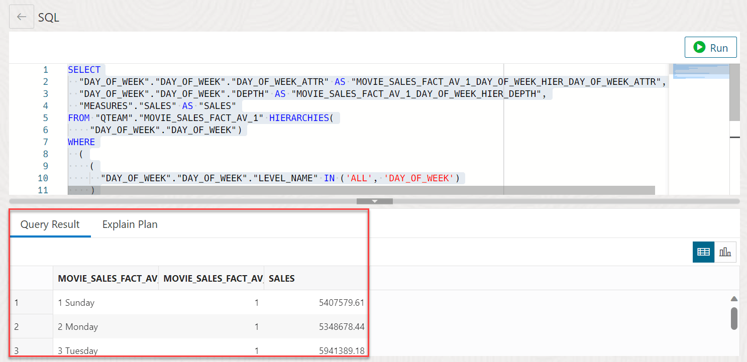

编辑 SQL
单击编辑 SQL 时,可以查看 SQL 输出。SQL 中的右下方窗格显示 SQL 编辑器中执行的操作的输出。下图显示了 SQL 页面上的输出窗格。
后面是 sql-output.png 的说明
插图 SQL-output.png 的说明
输出窗格具有以下选项卡:
  • 查询结果:在显示表中显示最近的运行语句操作的结果。
  • 解释计划:使用“解释计划”命令显示查询的计划。默认视图是图表视图。有关详细信息,请参阅后续部分中“解释计划图”的说明。

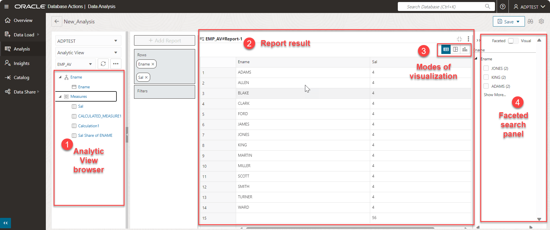

“分析”页面包含以下组件:
  1. 分析视图浏览器:如果选择在分析视图上创建报表以查看分析视图浏览器,请从下拉列表中选择分析视图。“分析视图”浏览器显示与所选“分析视图”关联的层次结构、级别和度量。

在分析视图上创建报表时的“分析”页如下所示:
后面是 analysises-av.png 的说明
插图 analysises-av.png 的说明

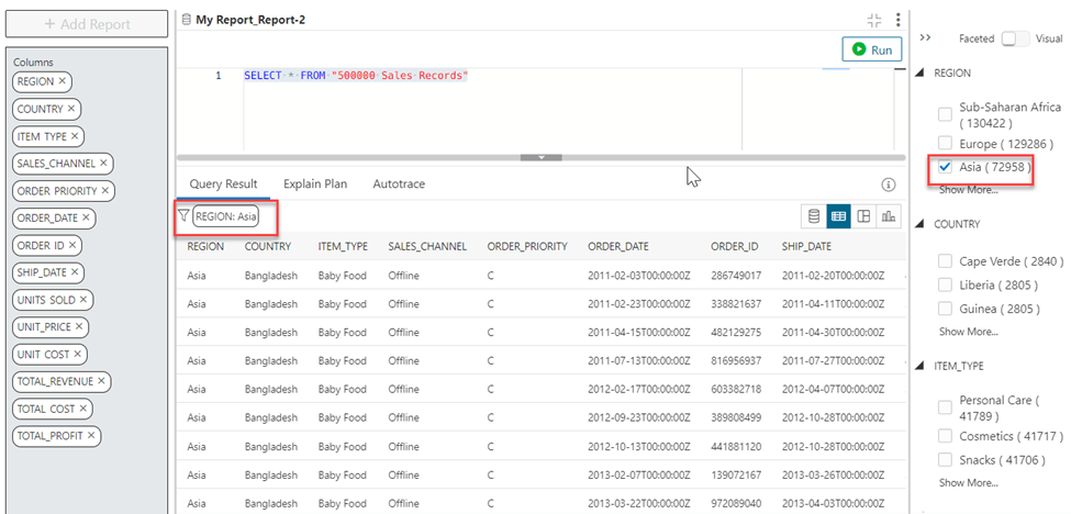

创建关于查询的报告
本节介绍创建 SQL 查询报告的步骤。
  1. 从“分析”主页中,选择要创建报表的任何表。您将查看“Analyses(分析)”页,并在 SQL 编辑器上显示默认查询。
    注意:
    By default, you will view “Select * from the <Tablename> you select.
  2. 单击 Run 运行 SQL 语句。
    “查询结果”选项卡以您选择的模式显示结果。默认视图是“基本查询”。
  3. 通过仅显示亚洲区域的销售记录,向报表添加筛选器。从分面搜索面板中选择亚洲。
    后面是 filter.png 的说明
    插图 filter.png 的说明
  4. 您将在“查询结果”选项卡中查看漏斗图标,该图标显示一个筛选器,其中 REGION 列为 Asia 。查询结果将仅显示 REGION 为 Asia 的记录。
在分析视图上创建报表
本节介绍在分析视图上创建报表的步骤:
  1. 从“分析”主页的“分析视图”部分下,选择要创建报表的任何分析视图。您将查看“Analyses(分析)”页,其中显示默认报表作为输出。
  2. 从“分析视图”浏览器拖放层次结构和度量以编辑您在输出中查看的结果。有关更多信息,请参阅使用报表。
  3. 单击展开报表以展开报表的视图,然后单击折叠报表以最小化报表的视图。在“分析视图”上生成的报表的默认视图为“透视”。
