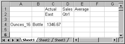

例如,如图 6-2 中所示,电子表格用户在电子表格报表中指定属性维(Ounces_16 和 Bottle)的两个成员和一个属性计算成员(平均)。检索时, Essbase 会为当前成员组合(实际 -> 销售 -> 东 -> Qtr1)动态计算与这些属性关联的所有产品的平均销售值:
图 6-2 检索属性计算成员
此图显示了属性计算维的查询成员,如图像前面的文本中所述。
请参阅在 Smart View 中访问属性计算成员。

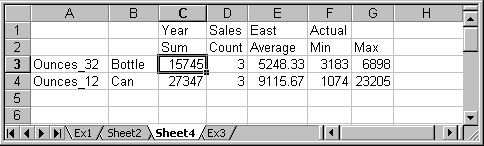

图 6-3 显示了计算属性数据在电子表格报表中的外观。可以检索属性的多个属性计算成员。例如,可以计算瓶子和罐子的总和、计数、平均值、最小值和最大值。
图 6-3 包含属性数据的电子表格样例
此图显示了基于图像上方表中提供的示例属性数据的示例电子表格。
