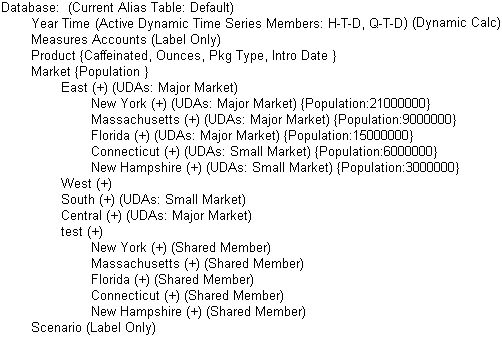

如果基于 Sample.Basic 大纲中维 East 的原型成员创建具有所有共享成员的测试维,则大纲将与图 5-1 中所示的大纲类似:
图 5-1:单个维中的共享成员
此图显示一个大纲,其中测试成员由来自东部成员的共享成员组成。测试和东部成员包含相同的兄弟姐妹:纽约,马萨诸塞州,佛罗里达州,康涅狄格州和新罕布什尔州。
在共享成员上缩放将返回共享父代,而不是原型成员。例如,如果在佛罗里达州缩小,则 Essbase 将返回共享父代 test。
如果仅检索 East 的子代,则所有结果都来自原型成员,因为 Essbase 默认情况下会检索原型成员。
但是,如果您在电子表格中检索带有其上方测试子项的数据,则 Essbase 将检索共享成员:
New York
Massachusetts
Florida
Connecticut
New Hampshire
test
如果将 test 移到其最后两个子代之上,则 Essbase 会将前三个子代检索为共享成员,而将后两个子代检索为原型成员。同样,如果在上面的列表中插入一个不是共享成员的同级的成员(例如,在佛罗里达州和康涅狄格州之间插入的 California),则 Essbase 仅检索非同级成员与父代之间的共享成员(在本例中为加利福尼亚州和测试之间)。

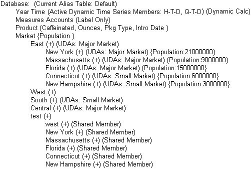

可以修改 Sample.Basic 大纲以创建其原型成员对应对象是其父代的同级的共享成员,如 Figure 5-2 所示:
图 5-2 使用交叉层代共享成员检索
此图显示一个大纲,其中测试成员由来自东部成员(纽约、马萨诸塞州、佛罗里达州、康涅狄格州和新罕布什尔州)的共享成员以及共享成员(西部)组成,其原型成员对应成员(西部)是其自己的父代(测试)的同级。
如果按此顺序创建具有共享成员的电子表格,则 Essbase 将检索所有共享成员,但检索原型成员 West,而不是共享成员 West:
West
New York
Massachusetts
Connecticut
New Hampshire
test
Essbase 按此顺序检索成员,因为 test 是 west 的父代及其原型成员对应项 West 的同级。
