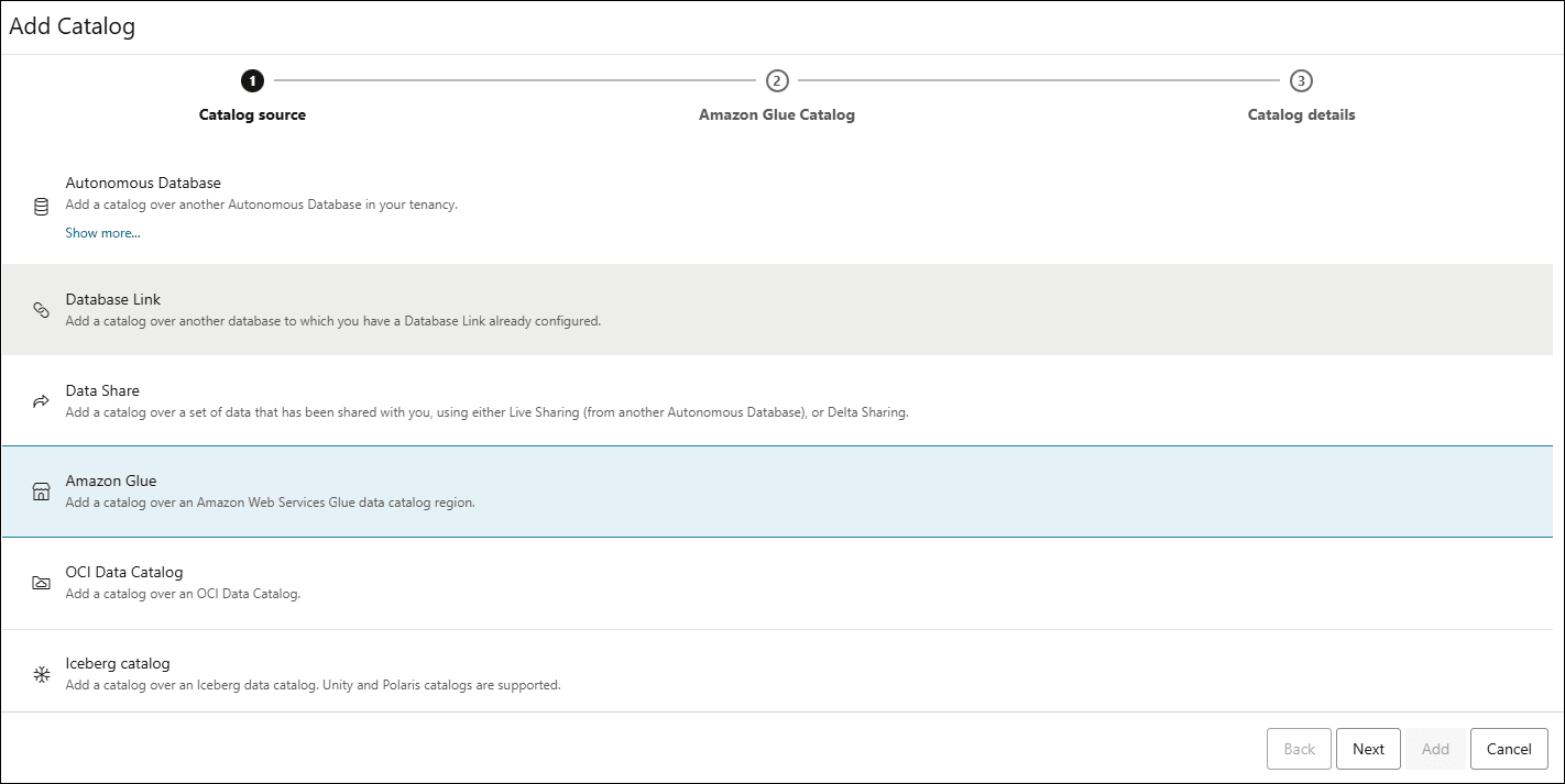

將 Amazon Glue 掛載為目錄
您可以從已註冊的 AWS Glue 資料連線掛載目錄。
  1. 在「目錄」頁面上,選取管理目錄。
  2. 按一下 +Add 。
  3. 在新增目錄頁面中,從「目錄來源」選取 Amazon Glue 。
  4. 按下一步以繼續至 Amazon Glue Catalog 頁籤。
  5. 在 Amazon Glue Catalog 頁籤中,指定下列詳細資訊:
    • 資料目錄連線的證明資料:從下拉式清單中選取證明資料。
    • 區域:從下拉式清單中選取一個區域。
  6. 按一下下一步,即可移至目錄詳細資訊頁籤。在目錄詳細資訊頁籤中指定下列欄位值:
    • 目錄名稱:輸入您要在 Data Studio 中用來參照目錄的名稱。
    • 目錄說明:輸入目錄的說明。
  7. 按一下建立,將「AWS Glue 資料目錄」區域掛載為目錄。
在「AWS Glue 資料目錄」區域順利掛載新目錄之後,即可在「目錄總管」中選取目錄並搜尋目錄中的資料。

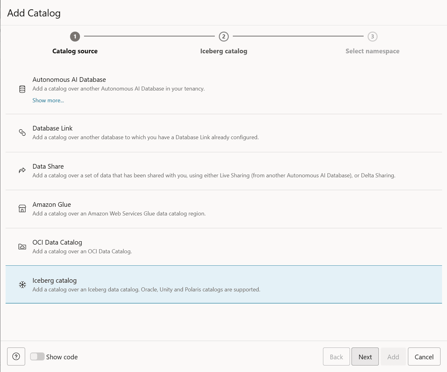

若要在 Iceberg REST 目錄上掛載 Polaris 目錄:
  1. 在「目錄」頁面上,選取管理目錄。按一下 +Add 。
  2. 在新增目錄對話方塊中,從目錄來源頁籤中選取 Iceberg 目錄。
    按一下下一步。
  3. 在「新增目錄」對話方塊的「目錄」來源頁籤中指定下列欄位值:
    • 目錄名稱:輸入您要掛載 Iceberg 目錄的目錄名稱。
      例如, Polaris 。
    • Iceberg 目錄類型:選取 Iceberg 目錄類型。支援的選項包括 Oracle 、 Unity 、 Polaris 和 Custom 。
      選取 Oracle 以將 AI 資料目錄掛載為 Iceberg 目錄。

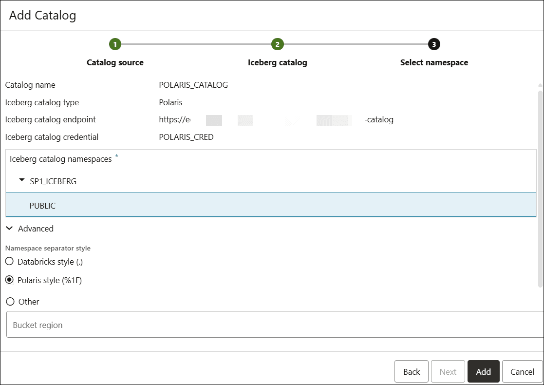

  4. 在 Iceberg 目錄標籤上,您可以指定下列欄位值:
    • Iceberg 目錄命名空間:此欄位顯示表格的階層組織。Iceberg 目錄端點是由根命名空間所組成。選取要掛載此目錄的命名空間。
    • 命名空間區隔符號樣式:選取 Polaris 樣式。此為預設值。根據目錄的設定方式選取任何值。
      附註:
      建議您保留預設值。
    • 時段區域:輸入時段區域。例如, us-west-2 。
      Iceberg 目錄端點,做為管理儲存在 S3 等雲端儲存裝置中 Iceberg 表格的介面 。儲存桶區域指的是代管 S3 儲存桶的地理位置。
      這是 Polaris 目錄的必要欄位。
    按一下新增。
    順利掛載新目錄之後,您可以在管理目錄頁面中檢視 Polaris 目錄。您可以停用或刪除此頁面中的目錄。
