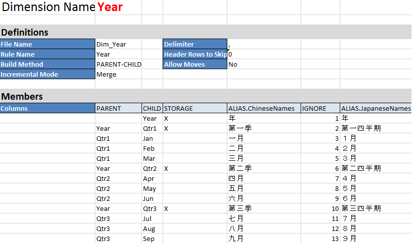

下圖顯示範例應用程式工作簿中的維度工作表。
應用程式工作簿中維度工作表的圖像。
