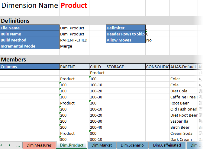

維度工作表與規則
下方顯示的工作表定義了 Sample Basic 立方體的 Product 維度。「定義」段落顯示規則名稱、使用的建立方法、分隔符號,以及處理標頭資料列的指示。它也將「增量模式」指定為「合併」,這表示使用此規則的維度建置執行會新增成員,同時保留現有成員 (此選項與維度特性中的「更新選項」相同)。不允許移動。
您可以在 Essbase 伺服器檔案目錄的圖庫區段中,使用此應用程式工作簿來輕鬆建置「基本範例」立方體。
Sample Basic 應用程式工作簿中的維度工作表。繪製的工作表適用於 Product 維度。「定義」段落顯示規則名稱為 Dim_Product,建置方法為 PARENT-CHILD,使用的分隔符號為逗號,「增量模式」為「合併」,要略過的「標頭」資料列為 0,「允許移動」為「否」。

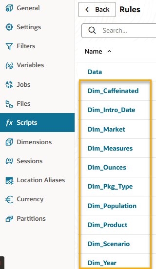

當您建置立方體時,會將每個維度工作表的維度建置規則新增至立方體目錄,如果您需要進行變更,可以在 Essbase Web 介面中編輯這些規則。
立方體目錄中醒目提示的 Sample Basic 維度建置規則

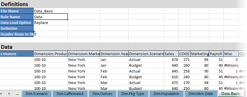

當您從應用程式工作簿建置立方體時,資料工作表也會為每個資料工作表建立並執行一個資料載入規則。
下方顯示的資料工作表定義 Sample Basic 的資料載入規則。「定義」區段會顯示規則名稱、資料載入選項、使用的分隔符號,以及處理標頭列的指示。
Sample Basic 應用程式工作簿中的資料工作表。「定義」區段會顯示規則名稱、資料載入選項、使用的分隔符號,以及處理標頭列的指示。
資料載入規則會新增至立方體目錄,如果您需要進行變更,可以在 Essbase Web 介面中加以編輯。
立方體目錄中醒目提示的 Sample Basic 資料載入規則
