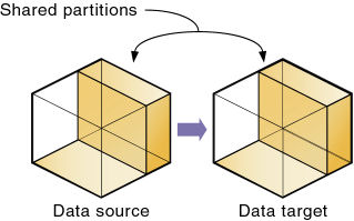

分割區資料來源和目標
分割的 Essbase 資料庫至少包含一個資料來源 (資料的主要位置),以及至少一個資料目標 (資料的次要位置)。定義分割區時,您可以將資料來源中的儲存格對應至其在資料目標中的相對部份。
一個資料庫可以當作一個分割區的資料來源,以及另一個分割區的資料目標。
圖 9-2 資料來源與資料目標
這張圖說明資料來源和資料目標中的共用分割區。
Essbase 資料庫可以包含許多分割區,以及未與任何其他 Essbase 資料庫共用的資料。您可以定義下列資料庫之間的分割區:

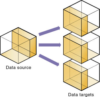

一個資料庫可以當作多個分割區的資料來源或資料目標。若要在許多資料庫之間共用資料,請建立多個分割區,每個分割區都有相同的資料來源和不同的資料目標,如下圖所示:
圖 9-3 多個目標共用的資料
此圖說明一個具有多個資料目標的資料來源。
