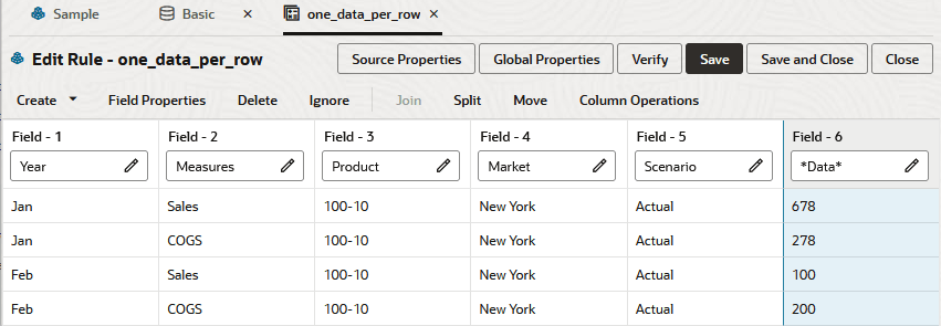

如果每筆記錄只有要載入的資料欄位,您也必須在載入規則中確定資料欄位已標示為單一資料欄位,且欄位名稱為 *Data* 。
欄位 5 已標示為 * 資料 *
若要將指定欄位設為資料載入規則中的單一資料欄位,
  1. 在 Essbase Web 介面中開啟資料載入規則。
  2. 在單一資料欄位中按一下編輯欄位 / 成員選擇工具。 選取成員與編輯欄位的鉛筆圖示
  3. 如果尚未選取單一資料欄位 (*Data*) ,請選取該欄位。
    成員選擇工具中的欄位選項。欄位名稱為 *Data*、未選取「儲存類型」、已勾選「資料欄位」但無法編輯,且已勾選「單一資料欄位 (*Data*)」。
  4. 按一下「確定」。驗證及儲存規則。
顯示預覽資料之「基本範例」立方體的資料載入規則。欄位 1-5 分別包含 Year、Measures、Product、Market 和 Scenario 維度的成員名稱。欄位 1-5 的名稱為維度名稱。欄位 6 包含要載入的資料值,且其欄位名稱為 *Data*
