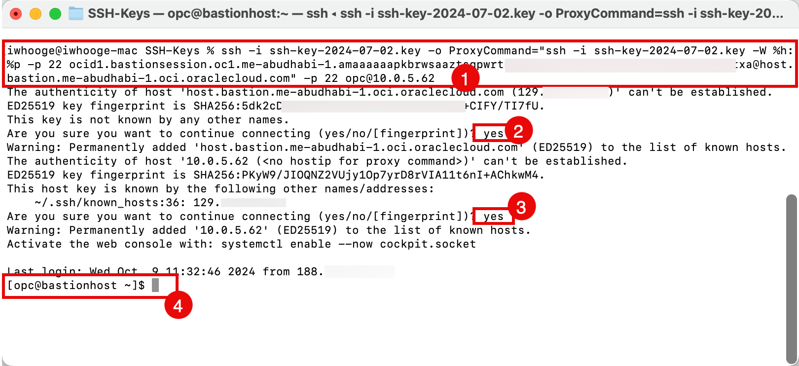

作業 3.4:登入堡壘主機
- 開啟終端機或其他可用來設定 SSH 連線的應用程式,然後執行下列命令。
- 在終端機中執行下列複製的 SSH 命令。
- 輸入是以繼續進行堡壘主機 SSH 階段作業。
- 輸入是以繼續執行處理 SSH 階段作業。
- 請注意,您現在已透過堡壘主機階段作業登入執行處理。
注意:這是連線至顯示的堡壘主機執行處理的不同方式。現在我們正透過堡壘主機階段作業連線至堡壘主機執行處理,稍早之前我們與 SSH 直接連線至堡壘主機執行處理。

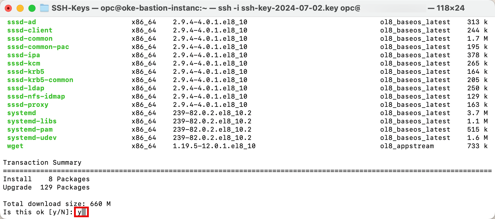

執行下列指令,以更新已經安裝的軟體。
[opc@oke-bastion-instanc ~]$ sudo dnf update
輸入 y 以確認更新。
請注意,更新為完成!。

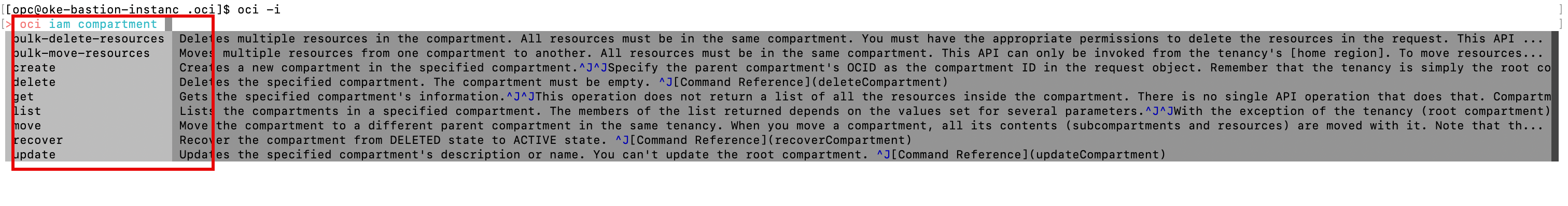

作業 6:在互動式模式下使用 OCI CLI
您也可以在互動式模式中使用 OCI CLI。如此一來,OCI CLI 就會提供您命令中的命令和下一個關鍵字,供您最終取得所需的完整命令。如需詳細資訊,請參閱使用互動式模式。
- 執行下列命令,以互動模式啟動 OCI CLI。
[opc@oke-bastion-instanc .oci]$ oci -i- 您可以看到 OCI CLI 互動式模式提示。
- 按 Tab 可自動完成指令,按 Enter 可執行指令,按 Ctrl + D 則可結束互動模式。
- 輸入 Tab 可取得第一級的指令。
- 請注意可用的第一層指令。
輸入
ia,然後按 Tab 鍵來顯示可用的指令選項。
輸入
iam compartment,然後按 Tab 鍵來顯示可用的指令選項。
按 Tab 鍵可自動完成文字區間。因此,您現在可以使用
iam compartment命令。
按 Tab 鍵可顯示
iam compartment指令的下一個可用選項。
- 執行
iam compartment list命令。 - 請注意租用戶所有區間的輸出。
