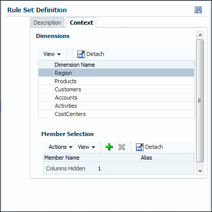

  3. 「ルール・セット」領域でルール・セットを選択し、「コンテキスト」タブをクリックします(図10-5)。
    図10-5 管理元帳のルール・セット・コンテキスト定義領域
    次のステップで説明するように、ルール・セットのデフォルトのディメンションおよびメンバーを選択します。
  4. 「コンテキスト」タブ(図10-5)で、そのルール・セットのすべてのルールに適用するディメンションを選択します。
    注:
    POVディメンションと、グローバル・コンテキストで定義されているディメンションは選択できません。

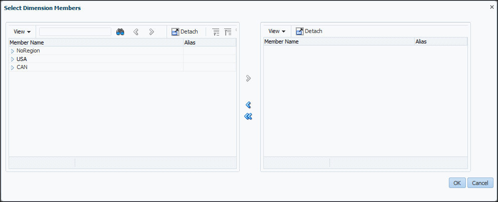

  5. 「メンバー選択」領域で、「メンバーの追加」ボタンをクリックするか、「アクション」、「メンバーの追加」の順に選択します(図10-6)。
    図10-6 「ディメンションのメンバーの選択」ダイアログ・ボックス
    このダイアログ・ボックスを使用してドリル・ダウンし、ルール・セット内のすべてのルールに割り当てるメンバーを選択します。
  6. 「ディメンションのメンバーの選択」ダイアログ・ボックスで、リストされているメンバーの前にある記号をクリックして、それらを最下位のレベルに開きます。
  7. すべてのルールに適用するメンバーを選択し、シャトル・コントロール矢印を使用して、それらを「ディメンションのメンバーの選択」ダイアログ・ボックスの右側にある選択済リストに移動します。
  8. ルール・セット・コンテキスト定義が完了したら、「OK」をクリックし、「保存」ボタン(保存)をクリックします。
ここで、選択したディメンションとメンバーのすべての組合せが、選択したPOVに対して作成された新しいルールに適用されます。

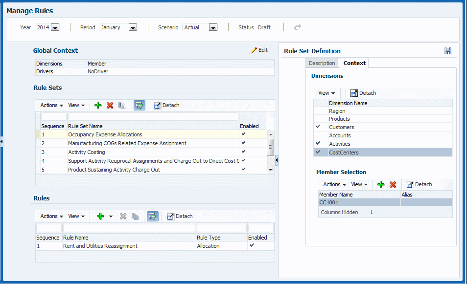

図10-7では、顧客ディメンション、アクティビティ・ディメンションおよび費用センター・ディメンションがインフラストラクチャ・チャージ・ルール・セットのルール・セット・コンテキスト(シーケンス番号1)として有効化されています。「費用センター」の選択されたメンバーはCC1001です。
図10-7 インフラストラクチャ・チャージ・ルール・セットに対して定義されている管理元帳ルール・セット・コンテキストの例
前に説明したように、インフラストラクチャ・チャージ・ルール・セットのルール・セット・コンテキストにはいくつかのディメンションが含まれています。
