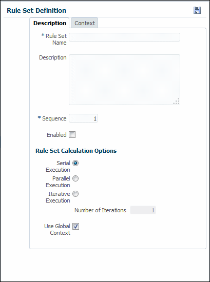

  3. 「ルール・セット」領域で「追加」ボタンをクリックするか、「アクション」、「ルール・セットの作成」の順に選択します(図10-4)。
    図10-4 管理元帳の「ルール・セットの定義」領域
    次のステップの説明に従ってルール・セット名、説明およびその他の情報を入力します。
  4. ルール・セットの名前を入力します。
  5. オプション: 「説明」ボックスに、ルール・セットの説明を入力します。
  6. ルール・セットが実行される順序を決定する「シーケンス」番号を入力します。
  7. オプション: 「使用可能」を選択して、計算が実行されるときにルール・セットがアクティブになることを指定します。
  8. ルール・セットの計算を実行する方法を示す実行タイプを選択します:
    • 「直列実行」(デフォルト)は、シーケンス番号に応じて、ルール・セット内のすべてのルールを順番に実行します。
    • 「並列実行」は、コンピュータ・ハードウェアでサポートされる場合に同じシーケンス番号のルールを同時に実行します。
    • 「反復実行」は、ルール・セットを複数回順番に実行します。「反復の数」は、実行する反復回数を示します。
  9. 「プログラム・コンテキストの使用」が選択されている場合、グローバル・コンテキストが定義されている場合はそれを現在のルール・セットに適用する必要があることを示します。
  10. オプション: ルール・セット・コンテキストを定義して、ディメンションのデフォルトをルール・セットのすべてのルールに適用します(管理元帳のルール・セット・コンテキストの定義および管理)。
  11. ルール・セット定義が完了したら、「保存」ボタン(保存)をクリックします。
