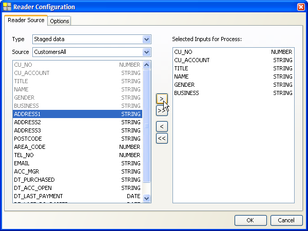

選択したタイプの使用可能なソースから、データのソースを選択します。
データ内の使用可能なすべての属性が左ペインに表示されます。属性を選択または選択を解除するための矢印ボタンを使用して、プロセスで使用する属性を選択します。
を使用して、左ペインで選択した属性をプロセスに対する入力として選択します。
を使用して、使用可能なすべての属性を入力として選択します。
を使用して、右ペインで選択した入力の選択を解除します。
を使用して、すべての入力の選択を解除します。

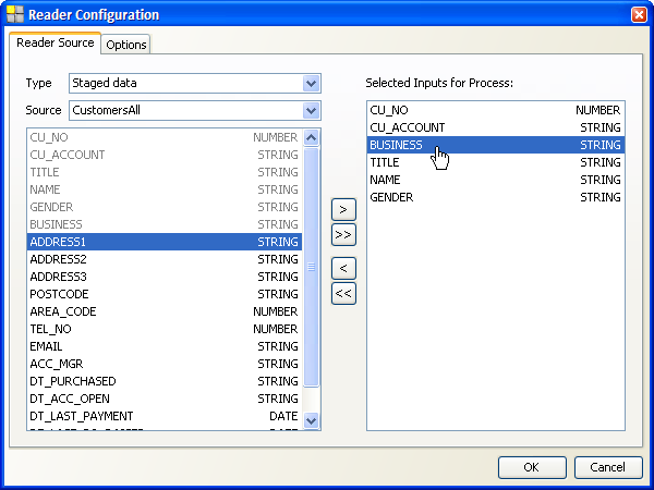

右ペインでは、ドラッグ・アンド・ドロップを使用して、対象として選択した属性の順序を変更できます。
リーダーに指定した順序は、プロセス全体で結果を表示する際に使用されます。
注意: 指定のデータ・セットの属性をすべて使用するわけではない場合は、使用しない属性をリーダーで除外することをお薦めします。これにより、関心のある属性のみが表示されるため、プロセッサの構成や結果の参照が簡単になります。

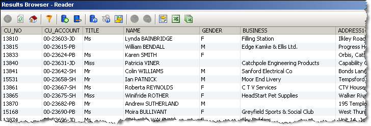

結果ブラウザの表示
リーダーの結果ブラウザには、基礎となるデータ・ストアに存在するすべてのレコードが表示されます。
注意: ステージング・データに対してフィルタまたはサンプリングが構成されていても、リーダーの結果には反映されません。特に、結果ブラウザには、フィルタ処理またはサンプリングされたサブセットではなく、データ・ストア内の行の合計数がレポートされます。フィルタやサンプリングは、リーダーから後続プロセッサに出力されるレコードに影響しますが、結果ブラウザには表示されません。
出力フィルタ
リーダーに出力フィルタはありません。指定のソースからすべてのレコードが読み取られ、プロセスの残りの部分で使用可能になります。
次の例では、サンプルのサービス管理プロジェクトのサービス管理データから読み取られるレコードを示します。
この場合、リーダーは、ソースからすべてのデータ属性を読み取るように構成されており、属性の順序は変更せず、デフォルトの「No Data Handling」マップも使用しません。後続の処理も定義されていません。
