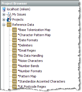

参照データは、2つの異なるレベルで存在する場合があります。システム・レベルの参照データは、サーバー上でグローバルに共有され、多数のプロジェクトで使用できます。プロジェクト・レベルの参照データは、そのデータが保存されているプロジェクトでのみ使用できます。
システム・レベルの参照データ・セットは、プロジェクト・ブラウザのEDQサーバーの下にリストされます。
EDQの初期インストールでは、システム・レベルの参照データのスタータ・パックを一般的な用途に使用できます。たとえば、非データ値をNULL値に正規化するために「No Data Handling」マップが提供され、EDQでデータのパターンを生成して評価する方法を決定するために「Character Pattern Map」が提供されています。この種類の参照データは通常、すべてのプロジェクトにわたって標準的な方法で使用されます。

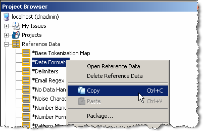

参照データがまれにしか変更されず、様々なプロジェクトで使用されることがわかっている場合は、プロジェクト・レベルの参照データをシステム・レベルのライブラリにコピーすることも可能です。それ以外の場合は、プロジェクト・ベースでの参照データの管理が適切です。
参照データは、右クリック・メニューを使用してコピーおよび貼付けすることで別の領域(つまり、特定のプロジェクトやシステム・レベル)にコピーできます。

右クリック・メニューから、参照データをプロジェクト間でコピーしたり、プロジェクト・レベルの参照データをシステム・レベルにコピーすることができます。
