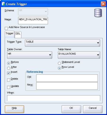

次のタスクでは、SQL Developer Connectionナビゲーション階層を使用して、トリガーnew_evaluationを作成します。このトリガーは、同一の従業員の行が同一の期間に存在するかどうかに基づいて、新しい表をevaluations表に追加する必要があるかどうかをチェックします。
例5-3    主キーFOR EACH ROWトリガーであるBEFOREオプションの生成
  1. 「Connections」ナビゲーション階層で、「Triggers」を右クリックします。
  2. ドロップダウン・リストから「New Trigger」を選択します。
    画像の説明
  3. 「Create Trigger」ウィンドウで、次のパラメータを設定します。
    • 「Name」をnew_evaluation_triggerに設定します。
    「Trigger」ペインで、「Trigger Type」をTABLEに、次に「Table Owner」をHRに、そして「Table Name」をevaluationsに設定し、「Before」、「Insert」および「Row Level」の順で選択します。
    「OK」をクリックします。
    画像の説明
  4. new_evaluationペインを次のコードを使用してオープンします。
    ペインのタイルがイタリック・フォントになっていることに注意してください。トリガーがデータベースに保存されていないことを示しています。
