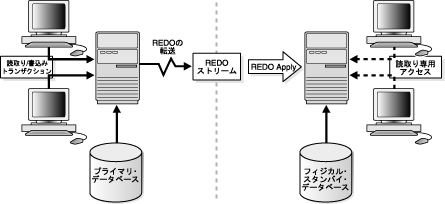

スタンバイ・データベースのタイプは、次のとおりです。
プライマリ・データベースと物理的に同一になるようコピーしたものです。ディスク上のデータベース構造は、ブロック単位でプライマリ・データベースと同一です。索引などのデータベース・スキーマも同一です。フィジカル・スタンバイ・データベースでは、プライマリ・データベースから受信したREDOデータをリカバリし、REDOをフィジカル・スタンバイ・データベースに適用するRedo Applyによって、プライマリ・データベースとの同期を維持します。
Oracle Database 11gリリース1(11.1)現在、フィジカル・スタンバイ・データベースは、読取り専用アクセス用にオープンしている間はREDOを受信および適用できます。そのため、フィジカル・スタンバイ・データベースは、データ保護とレポート生成に同時に使用できます。

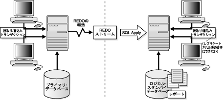

本番データベースと同じ論理情報が格納されますが、データの物理的な構成と構造は異なる場合があります。ロジカル・スタンバイ・データベースでは、プライマリ・データベースから受信したREDOデータをSQL文に変換し、スタンバイ・データベースでそのSQL文を実行するSQL Applyによって、プライマリ・データベースとの同期を維持します。
ロジカル・スタンバイ・データベースは、障害時リカバリ要件に加えて、その他のビジネス用途にも使用できます。このため、ロジカル・スタンバイ・データベースには、問合せやレポート生成の目的でいつでもアクセスできます。また、ロジカル・スタンバイ・データベースを使用すると、ほとんどの場合、データベースを停止することなく、Oracle Databaseソフトウェアやパッチ・セットをアップグレードできます。つまり、ロジカル・スタンバイ・データベースは、データ保護、レポート生成およびデータベースのアップグレードに同時に使用できます。

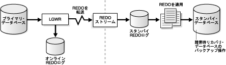

図1-1は、REDOデータをスタンバイ・データベースに転送するプライマリ・データベースが含まれている一般的なData Guard構成を示しています。スタンバイ・データベースは、障害時リカバリ操作とバックアップ操作に備えて、プライマリ・データベースから離れた位置に配置されます。スタンバイ・データベースはプライマリ・データベースと同じ位置にも構成できます。ただし、障害時リカバリに使用する場合は、スタンバイ・データベースを離れた位置に構成することをお薦めします。

REDO転送サービスは、本番データベースから1つ以上のアーカイブ先に対するREDOデータの自動転送を制御します。
REDO転送サービスでは、次のタスクを実行します。
プライマリ・データベースから転送されたREDOデータは、スタンバイ・データベース上でスタンバイREDOログに書き込まれます。適用サービスは、REDOデータをスタンバイ・データベースに自動的に適用し、プライマリ・データベースとの一貫性を維持します。データを読取り専用にすることも可能です。
