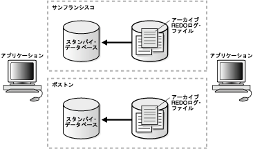

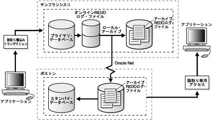

図8-1は、データベースのロールを切り替える前の2つのサイトにあるData Guard構成を示します。この構成では、プライマリ・データベースはサンフランシスコにあり、スタンバイ・データベースはボストンにあります。
図8-1    スイッチオーバー前のData Guard構成
画像の説明

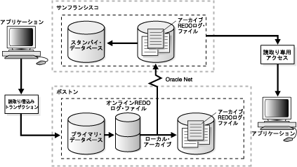

図8-2に、元のプライマリ・データベースがスタンバイ・データベースにスイッチオーバーされた後、元のスタンバイ・データベースがまだ新しいプライマリ・データベースになっていないData Guard環境を示します。このとき、Data Guard構成には一時的に2つのスタンバイ・データベースが存在することになります。
図8-2    新しいプライマリ・データベースへのスイッチオーバー前のスタンバイ・データベース
画像の説明
図8-3は、スイッチオーバー実行後のData Guard環境を示します。元のスタンバイ・データベースは新しいプライマリ・データベースになります。現在、プライマリ・データベースはボストンにあり、スタンバイ・データベースはサンフランシスコにあります。
図8-3    スイッチオーバー後のData Guard環境
画像の説明

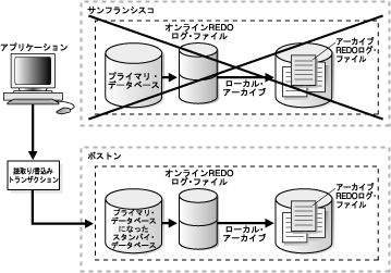

通常、フェイルオーバーは、プライマリ・データベースが使用不可能になり、適正な時間内にプライマリ・データベースをリストアしてサービスを再開できない場合にのみ使用します。フェイルオーバー時に実行するアクションは、フェイルオーバーに関与するスタンバイ・データベースがロジカルかフィジカルか、フェイルオーバー時のData Guard構成の状態、およびフェイルオーバーを開始するために使用する特定のSQL文によって異なります。
図8-4に、サンフランシスコにあるプライマリ・データベースからボストンにあるフィジカル・スタンバイ・データベースへのフェイルオーバーの結果を示します。
図8-4    スタンバイ・データベースへのフェイルオーバー
画像の説明
