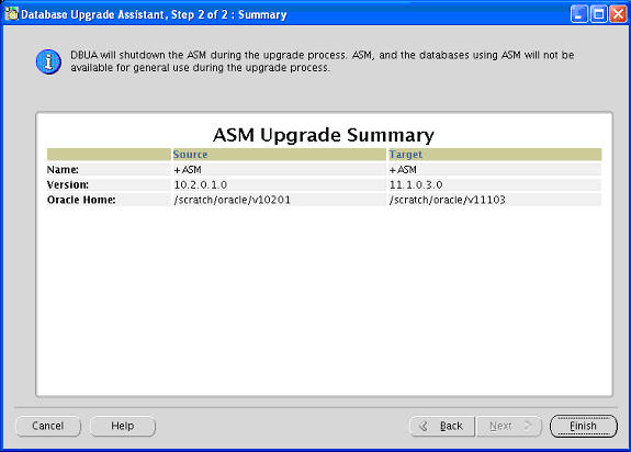

自動ストレージ管理(ASM)インスタンスのアップグレード
Oracle Database 11gリリース1(11.1)以上では、SYSASM権限を使用してデータベース管理の職責とストレージ管理の職責を分離することが必要になりました。
さらに、Oracle Database 11gリリース1(11.1)以上では、ASMおよび各データベースに対して異なるオペレーティング・システム資格証明を作成することもできるようになっています。異なる資格証明を使用することにより、データベース管理の職責とストレージ管理の職責をさらに厳重に分離することが可能になります。たとえば、あるノード上のASMを使用しているデータベースがn個ある場合、SYS権限を持つメンバーのオペレーティング・システム資格証明グループをn +1セット構成できます。すなわち、各データベース用のSYSDBA権限を持つOSDBAグループが1つずつと、ASMインスタンス用のSYSASM権限を持つOSASMグループが1つです。
ASMインスタンスをOracle Database 11gリリース1(11.1)にアップグレードする前に、ノードのASMインスタンスに対してローカルなパスワード・ファイルに、ユーザーとパスワードの組合せを追加する必要があります。この操作には、次のSQL*Plus CREATE USER文を使用します。
CREATE USER user_name IDENTIFIED BY password
注意:
これは、ASMインスタンスのアップグレードを行っている場合にのみ必要な手順です。 ASMをアップグレードせずにデータベースをOracle Database 11gリリース1(11.1)にアップグレードする場合、この手順は不要です。
Oracle Database 11gリリース1(11.1)のデフォルトのセキュリティ設定が適用されている場合、パスワードは8文字以上にする必要があります。また、welcomeやoracleなどのパスワードは使用できません。 詳細は、『Oracle Databaseセキュリティ・ガイド』を参照してください。
各ノードのASMインスタンスでは、このSQL*Plus文を使用してインスタンスのパスワード・ファイルを更新します。パスワード・ファイル自体はORAPWDユーティリティで作成する必要があります。GRANT system_privilege TO user文を使用してアクセス権を付与しないかぎり、新しいユーザーには何も権限がないことに注意してください。 これにより、データベース・インスタンス上では認証されたSYSDBA権限を持つユーザーに対して、自動的にASMインスタンスの完全なSYSDBA権限を付与しなくても、オペレーティング・システムによる認証で、そのユーザーが特定のASM操作に制限付きでアクセスすることを許可できるようになります。 このようにすると、アップグレード後にユーザーは次のいずれかの接続方法でASMインスタンスに接続できるようになります。 次のすべての例で、passwordを安全なパスワードに置き換えてください。

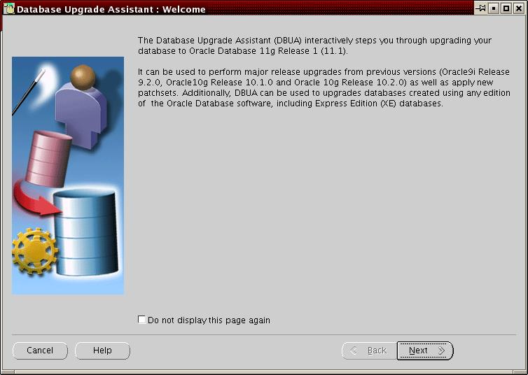

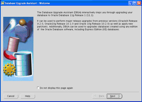

  1. 次のいずれかの方法でDBUAを起動します。
    DBUAの「ようこそ」画面が表示されます。
    画像の説明

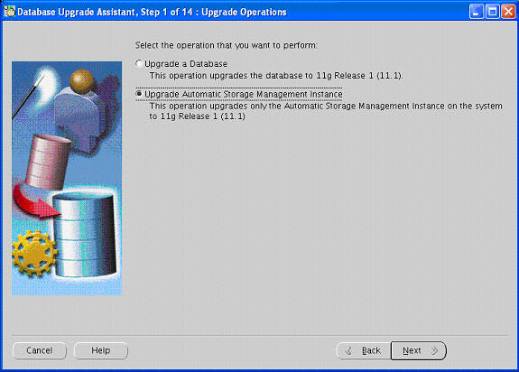

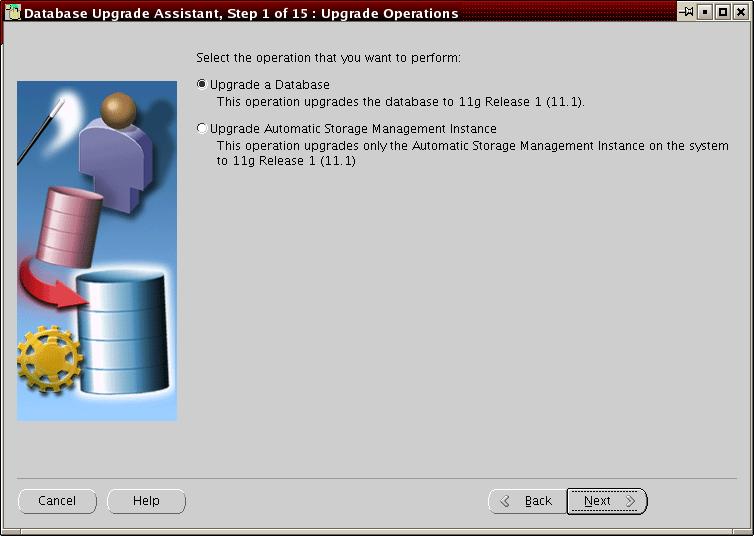

    データベースのアップグレードまたはASMインスタンスのアップグレードを選択するための「アップグレード操作」ページが表示されます。
    画像の説明
  3. 「アップグレード操作」ページで、「データベースをアップグレード」を選択します。 この操作によって、データベースがOracle Database 11gリリース1(11.1)にアップグレードされます。
    もう1つのオプション(「自動ストレージ管理インスタンスのアップグレード」)については、「DBUAを使用したASMインスタンスのアップグレード」で説明します。
    データベースとASMインスタンスは、別々のDBUAセッションで別々のOracleホームにアップグレードすることをお薦めします。
    「次へ」をクリックします。

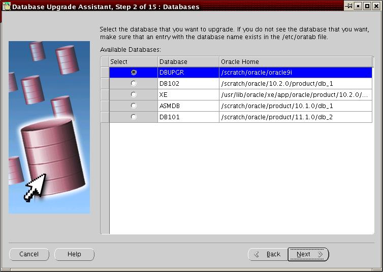

    DBUAの「データベース」画面が表示されます。
    画像の説明
  4. アップグレードするデータベースを、「使用可能なデータベース」表から選択します。
    一度に1つのデータベースのみを選択できます。アップグレードするデータベースが表示されない場合は、etcディレクトリにあるoratabファイルにそのデータベース名のエントリが存在することを確認してください。
    SYSDBA権限を所有していないユーザー・アカウントからDBUAを実行している場合は、選択したデータベースに対するSYSDBA権限を有効にするユーザー名およびパスワードの接続情報を入力する必要があります。
    「次へ」をクリックします。

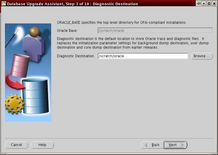

    DBUAでのチェックが終了すると、「診断先」画面が表示されます。
    画像の説明
  5. 次のいずれかを実行します。
    • 診断先のデフォルトの場所を受け入れる。
    • 「診断先」フィールドに、別の診断先への完全なパスを入力する。
    • 「参照」をクリックして、診断先を選択する。
    診断先は、Oracleのトレース・ファイルおよび診断ファイルの格納に使用されるデフォルトの場所です。これにより、バックグラウンド・ダンプ保存先、ユーザー・ダンプ保存先およびコア・ダンプ保存先の初期化パラメータ設定が、前のリリースの設定から置き換わります。
    「次へ」をクリックします。

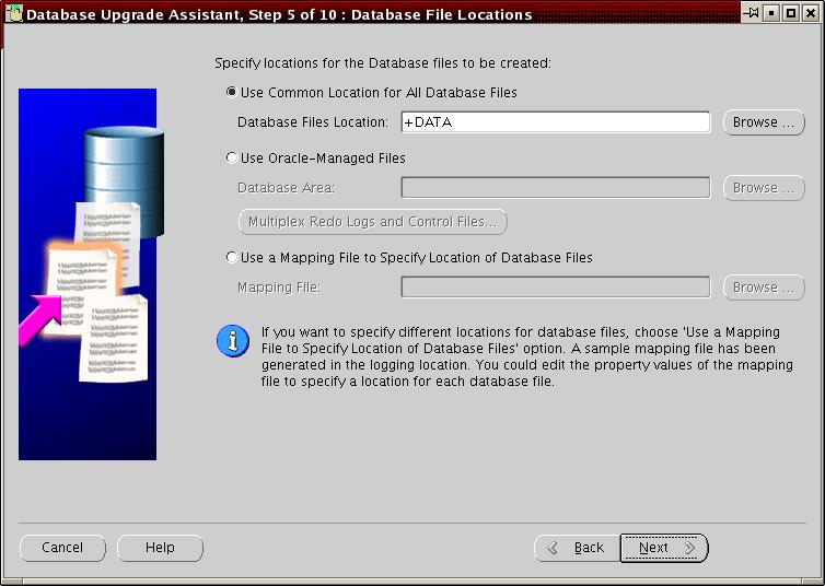

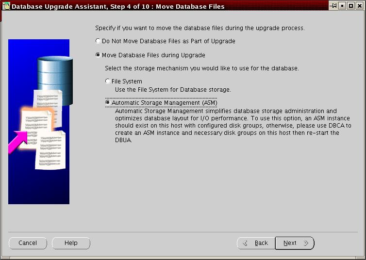

    単一インスタンスのデータベースまたはOracle Express Edition(XE)をアップグレードする場合は、「データベース・ファイルの移動」画面が表示されます。Oracle Real Application Clustersのデータベースをアップグレードする場合は、「データベース・ファイルの移動」画面は表示されません。
    画像の説明
  6. 次のいずれかのオプションを選択します。
    • 「アップグレードの一部としてデータベース・ファイルを移動しない」
    • 「アップグレード中にデータベース・ファイルを移動」
    データベース・ファイルの移動を選択した場合は、次のうちのいずれかを選択することも必要です。
  7. 次のいずれかのオプションを選択します。
    • 「すべてのデータベース・ファイルに対して共通の位置を使用」
      すべてのデータベース・ファイルを1箇所に保持することを選択した場合は、次のいずれかを実行することも必要です。
      • データベース・ファイルのデフォルトの位置を受け入れる。
      • 「データベース・ファイルの位置」フィールドに、別の位置への完全なパスを入力する。
      • 「参照」をクリックして、別のデータベース・ファイルの位置を選択する。
    • 「Oracle Managed Filesの使用」
      データベース・ファイルにOracle Managed Filesを使用することを選択した場合は、次のうちいずれかを実行することも必要です。
      • デフォルトのデータベース領域を受け入れる。
      • 「データベース領域」フィールドに、別のデータベース領域への完全なパスを入力する。
      • 「参照」をクリックして、別のデータベース領域を選択する。
    • 「マッピング・ファイルを使用してデータベース・ファイルの位置を指定」
      このオプションを選択した場合は、異なるデータベース・ファイルの位置を指定できます。サンプルのマッピング・ファイルは、ログの位置にあります。マッピング・ファイルのプロパティ値を編集し、各データベース・ファイルに異なる位置を指定できます。
    「次へ」をクリックします。

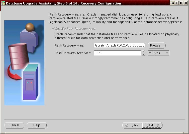

    「リカバリ構成」画面が表示されます。この画面では、データベースのフラッシュ・リカバリ領域の指定ができます。
    画像の説明
    フラッシュ・リカバリ領域は、バックアップおよびリカバリに関連するファイルを格納するためのディスクの場所で、Oracleによって管理されます。フラッシュ・リカバリ領域を使用すると、データベース・リカバリ・プロセスのスピード、信頼性および管理性が大幅に向上するため、フラッシュ・リカバリ領域を構成することを強くお薦めします。「管理オプション」画面でローカル管理および日次バックアップを有効にした場合、この場所はEnterprise Managerでも使用されます。
    手順6で「アップグレード中にデータベース・ファイルを移動」を選択した場合、またはOracle Express EditionデータベースをOracle Enterprise Editionにアップグレードしている場合は、フラッシュ・リカバリ領域を構成する必要があります。フラッシュ・リカバリ領域がすでに構成されている場合は現在の設定が保持されますが、値の上書きができる画面が表示されます。
  8. 次のいずれかを実行します。
    • デフォルトのフラッシュ・リカバリ領域の位置を受け入れる。
    • 「フラッシュ・リカバリ領域」フィールドに、別の位置への完全なパスを入力する。
    • 「参照」をクリックして、別のフラッシュ・リカバリ領域の位置を選択する。
    次のいずれかを実行します。
    「次へ」をクリックします。

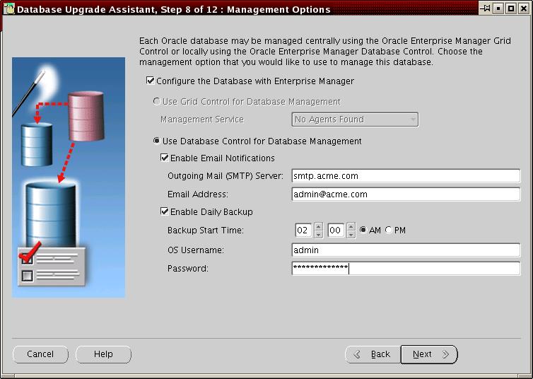

    「管理オプション」画面には、データベースをEnterprise Managerで管理できるように設定するオプションがあります。Enterprise Managerには、Oracle環境全体を管理するための集中管理ツールのみでなく、個々のデータベース・インスタンス(複数のデータベース、ホスト、アプリケーション・サーバー、その他のネットワーク・コンポーネントなど)を管理するためのWebベースの管理ツールが用意されています。
    Oracle Enterprise Manager Grid Controlでデータベースを登録できるようにするには、ホスト・コンピュータ上で事前にOracle Enterprise Manager Agentを構成する必要があります。
  9. Enterprise Managerを使用してデータベースを管理するように設定するには、「Enterprise Managerによるデータベースの構成」を選択してから次のいずれかのオプションを選択します。
    • 「データベース管理にGrid Controlを使用」
      このオプションを選択した場合は、「管理サービス」ドロップダウン・リストからOracle Management Serviceを選択することも必要です。DBUAを実行すると、ホスト・コンピュータにOracle Management Agentがインストールされているかどうかがチェックされます。Oracle Management Agentが見つからなかった場合、Grid Controlオプションは選択できません。
      Oracle Databaseソフトウェアのインストールを終了すると、データベースは自動的にOracle Enterprise Manager Grid Control内の管理ターゲットとして使用可能になります。
    • 「データベース管理にDatabase Controlを使用」
      Oracle環境を集中管理していない場合も、Enterprise Managerを使用してデータベースを管理できます。 Oracle Databaseをインストールすると、Oracle Enterprise Manager Database Controlが自動的にインストールされ、インストール中の単一インスタンスまたはクラスタ・データベースを監視および管理するWebベース機能が提供されます。
      指定した条件のメトリックがクリティカルしきい値または警告しきい値に達したときに、SYSMANユーザー(デフォルトのスーパー管理者およびManagement Repositoryのスキーマの所有者)で電子メール通知を受信するように設定する場合は、次の手順を実行します。
      • 「電子メール通知有効化」を選択します。
      • 通知に使用する電子メール・サーバーの名前を「送信メール(SMTP)サーバー」フィールドに入力します。
      • SYSMANユーザーの電子メール・アドレスを「電子メール・アドレス」フィールドに入力します。
      たとえば、Enterprise Managerは、ターゲットが停止した場合またはデータベースで領域使用率の問題が発生した場合に電子メールを送信できます。電子メール通知は、インストールするとすぐに有効になります。
      最小の構成でデータベース全体をバックアップするためにOracle推奨のバックアップ計画を使用するには、次の手順を実行します。
      • 「日次バックアップ有効化」を選択します。
      • 「バックアップ開始時間」フィールドに、開始時間を入力します。
      • 「OSユーザー名」フィールドおよび「パスワード」フィールドに、ホスト資格証明を入力します。
      このオプションを選択した場合は、Oracle Databaseのアップグレードが終了した直後にデータベースがバックアップされるように、Enterprise Managerが構成されます。Enterprise Managerでは、フラッシュ・リカバリ領域にデータベースがバックアップされます。後で、Enterprise Managerを使用してバックアップ計画をカスタマイズできます。
      Windowsでは、バックアップ用に資格証明を入力する対象となるユーザーは、Windowsのローカル・セキュリティ・ポリシーでバッチ ジョブとしてログオン権限を付与されている必要があります。 選択したユーザーがこの権限を持っていない場合、バックアップ・ジョブは失敗します。

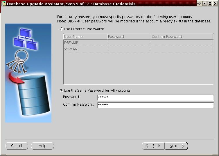

    「データベース資格証明」画面が表示されます。
    画像の説明
  10. 次のいずれかのオプションを選択します。
    「次へ」をクリックします。

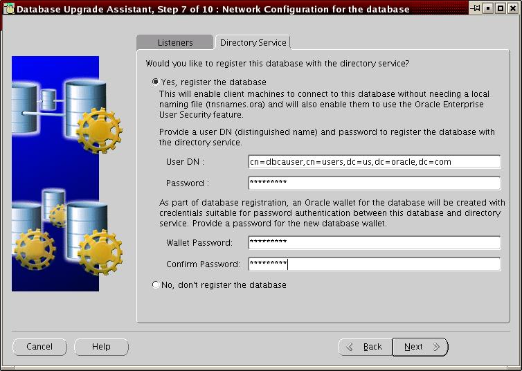

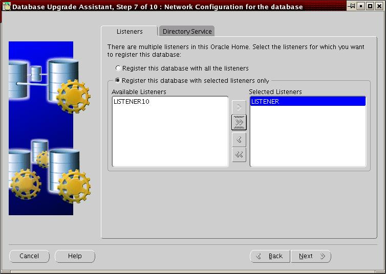

    複数のリスナーがOracle Database 11gリリース1(11.1)ホームに構成されていることがDBUAによって検出された場合は、「データベースのネットワーク構成」画面が表示されます。
    画像の説明
  11. 「ネットワーク構成」画面には、2つのタブがあります。 Oracle Database 11gリリース1(11.1)のOracleホームに複数のリスナーが存在する場合は、「リスナー」タブが表示されます。 Oracle Database 11gリリース1(11.1)のOracleホームにディレクトリ・サービスが構成されている場合は、「ディレクトリ・サービス」タブが表示されます。
    「リスナー」タブで、次のいずれかのオプションを選択します。
    • 「すべてのリスナーに、このデータベースを登録」
    • 「選択されたリスナーのみに、このデータベースを登録」
    選択したリスナーのみに登録することを選択した場合は、「使用可能リスナー」リストからリスナーを選択し、矢印ボタンを使用して、選択したリスナーを「選択済リスナー」リストに移動する必要があります。
    ディレクトリ・サービスを使用してデータベースを登録する場合は、「ディレクトリ・サービス」タブをクリックします。
    画像の説明
    「ディレクトリ・サービス」タブで、次のいずれかのオプションを選択します。
    • 「データベースを登録する」
      このオプションを選択すると、ローカル・ネーミング・ファイル(tnsnames.ora)を使用せずにクライアント・コンピュータからこのデータベースに接続できるようになります。また、クライアント・コンピュータでOracle Enterprise User Security 機能を使用することもできるようになります。
      参照:
      『Oracle Database Enterpriseユーザー・セキュリティ管理者ガイド』
    • 「データベースを登録しない」
    データベースを登録することを選択した場合は、「ユーザーDN」フィールドにユーザー識別名(DN)を入力し、「パスワード」フィールドにそのユーザーのパスワードを入力することも必要です。
    注意:
    データベース登録の一部として、Oracle Walletが作成されます。Oracle Walletには、このデータベースとディレクトリ・サービス間のパスワード認証に適した資格証明が含まれます。「ウォレット・パスワード」フィールドおよび「パスワードの確認」フィールドに、パスワードを入力します。
    「次へ」をクリックします。

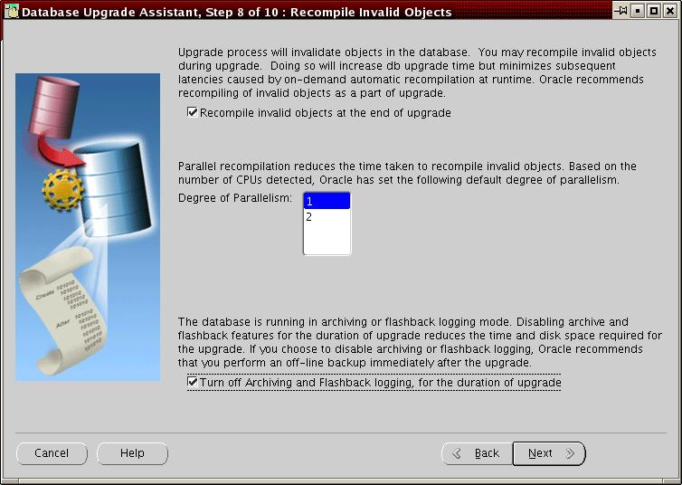

    「無効なオブジェクトの再コンパイル」画面が表示されます。
    画像の説明
  12. アップグレード完了後に、すべての無効なPL/SQLモジュールをDBUAで再コンパイルする場合は、「アップグレード終了時に無効なオブジェクトを再コンパイル」を選択します。
    データベースをOracle Database 11gリリース1(11.1)にアップグレードすると、データベースの多くのPL/SQLモジュールが無効になります。その結果、INVALID状態のすべての既存のPL/SQLモジュール(パッケージ、プロシージャ、タイプなど)を再コンパイルする必要があります。
    デフォルトでは、無効なPL/SQLモジュールは、使用時にOracle Databaseによって再コンパイルされます。モジュールの再コンパイルに時間がかかるため、新しくアップグレードしたデータベースを使用し始めたときに、パフォーマンスが低下する場合があります。
    これらのパフォーマンスの問題を解決するには、アップグレードの終了時に「無効なオブジェクトの再コンパイル」を選択します。このオプションを選択すると、すべての無効なPL/SQLモジュールは、アップグレードの実行直後にDBUAによって再コンパイルされます。こうすることにより、新しくアップグレードしたデータベースを使用し始めたときにパフォーマンスの問題が発生することはなくなります。
    注意:
    アップグレードの終了時に「無効なオブジェクトの再コンパイル」を選択すると、ORACLE_HOME/rdbms/admin/ディレクトリにあるutlrp.sqlスクリプトを実行した場合と同じ操作を行ったことになります。このスクリプトは、ストアドPL/SQLおよびJavaコードの再コンパイルに使用するスクリプトです。
    データベースのすべての無効なPL/SQLモジュールを再コンパイルするタスクは非常に時間がかかり、データベースのアップグレードを完了する時間が長くなる場合があります。複数のCPUがある場合は、使用可能なCPUでパラレル処理を実行してこのタスクを行う時間を短縮できます。複数のCPUが使用可能な場合は、DBUAによって「無効なオブジェクトの再コンパイル」画面にセクションが自動的に追加され、使用可能なCPUの数が自動的に算出されます。
    また、推奨の並列度も表示されます。並列度は、無効なPL/SQLモジュールの再コンパイルに、いくつのプロセスを並列して実行するかを指定するものです。具体的には、使用可能なCPUの数より1つ小さい数値が、DBUAによって並列度に設定されます。たとえば、処理のために使用可能なCPUが3つある場合、DBUAでは「並列度」メニューから2が選択されます。このデフォルトの値は、「並列度」メニューから新しい値を選択して調整できます。
    アップグレードの完了に要する時間を短縮するには、「アップグレード中はアーカイブおよびフラッシュバック・ロギングを無効にしてください。」を選択します。
    データベースがARCHIVELOGモードまたはフラッシュバック・ロギング・モードの場合、DBUAでは、アップグレード実行中はこれらを無効にするオプションが用意されています。このオプションを選択した場合は、アップグレードの直後にオフライン・バックアップを実行することをお薦めします。
    「次へ」をクリックします。

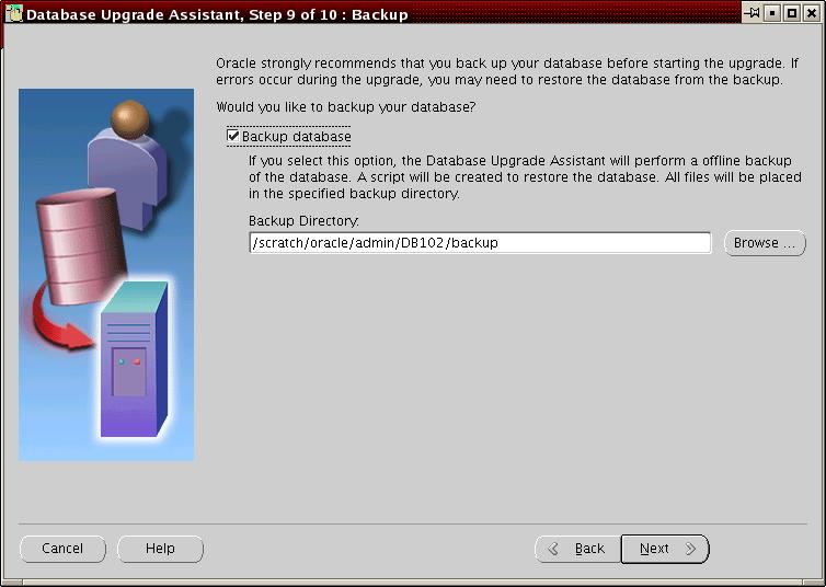

  13. DBUAでデータベースをバックアップする場合は、「データベースのバックアップ」を選択します。
    アップグレードを開始する前に、ご使用のデータベースをバックアップしてください。アップグレード中にエラーが発生した場合は、そのバックアップからデータベースをリストアすることが必要になる可能性があります。
    DBUAを使用してデータベースをバックアップする場合は、すべてのデータベース・ファイルのコピーが、「バックアップ・ディレクトリ」フィールドに指定したディレクトリに作成されます。DBUAでは、データベースを停止してからアップグレード・プロシージャを実行するまでの間に、このコールド・バックアップが自動的に実行されます。コールド・バックアップでは、データベース・ファイルは圧縮されません。バックアップ・ディレクトリは有効なファイル・システム・パスであることが必要です。コールド・バックアップ・ファイルにはRAWデバイスは指定できません。
    また、DBUAでは、指定したディレクトリにバッチ・ファイルが作成されます。このバッチ・ファイルは、データベース・ファイルのリストアに使用でき、名前は次のとおりです。
    • Windowsオペレーティング・システムではdb_name_restore.bat
    • LinuxまたはUNIXプラットフォームでは、db_name_restore.sh
    DBUAをバックアップに使用しないことを選択した場合、Oracleでは、データベースは独自のバックアップ手順を使用してすでにバックアップされていると想定されます。

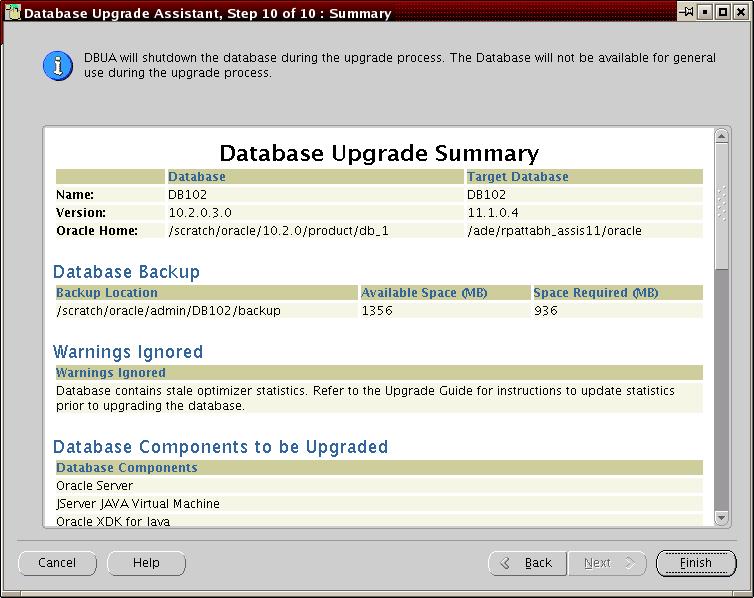

    「サマリー」画面が表示されます。
    画像の説明
  14. アップグレードを開始する前に、アップグレードに関する次の情報が「サマリー」画面に表示されます。
    すべての指定内容を確認し、次のいずれかを実行します。
    • 設定内容が間違っている場合は、その設定を修正できる画面が表示されるまで「戻る」をクリックします。
    • すべて正しい場合は、「終了」をクリックします。
    「進行」画面が表示され、DBUAでアップグレードが開始されます。

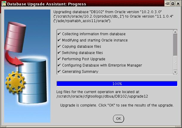

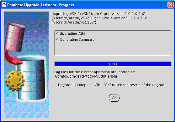

  16. アップグレードが完了した後、「進行」画面に次のメッセージが表示されます。
    Upgrade is complete. Click "OK" to see the results of the upgrade.
    「OK」をクリックします。

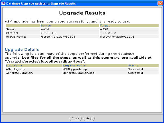

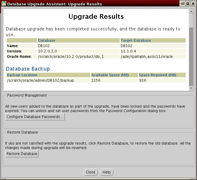

    「アップグレード結果」画面が表示されます。
    画像の説明
  17. 「アップグレード結果」画面には、元のデータベースおよびアップグレードしたデータベースについての説明と、初期化パラメータに対して行われた変更が表示されます。この画面には、アップグレード後に様々なログ・ファイルが格納されるディレクトリも表示されます。これらのログ・ファイルを調べて、アップグレード処理の詳細を確認できます。
    注意:
    HTML版のアップグレード結果も、ログ・ファイル・ディレクトリに保存されます。
    1. 「データベース・パスワードの構成」をクリックして、「パスワード管理」ダイアログ・ボックスを表示します。
      「パスワード管理」ダイアログ・ボックスを使用して、データベースをアップグレードした後のユーザーのデフォルトのパスワードを変更できます。セキュリティ上の理由から、次のユーザーを除くすべてのユーザーがロックされます。
      • SYS
      • SYSTEM
      Enterprise Managerで「ローカル管理」を有効にしている場合は、SYSMANおよびDBSNMPアカウントもロック解除されます。これらのアカウントによって、Enterprise Managerにデータベースへのアクセスが提供され、Enterprise Managerを使用して監視データを収集し、管理タスクを実行できるようになります。
      Enterprise Managerで「集中管理」を有効にしている場合は、SYSおよびSYSTEMユーザー・アカウントに加えて、DBSNMPアカウントもロック解除されます。
      注意:
      データベースの不正な使用を防止するために、データベースをアップグレードした直後にすべてのユーザー・パスワードを変更することをお薦めします。
    2. アップグレード結果に問題がある場合は、「データベースのリストア」をクリックします。
      データベースのバックアップに使用した方法によって、「リストア」オプションでは、次のいずれかのタスクが実行されます。
      • DBUAを使用してデータベースをバックアップした場合は、「リストア」をクリックすると、元のデータベースおよび元のデータベースの設定がバックアップからリストアされます。
      • 独自のバックアップ・プロシージャを使用してデータベースをバックアップした場合は、元のデータベースの設定のみがリストアされます。データベース自体をリストアするには、独自のバックアップ・ユーティリティを使用して作成したバックアップをリストアする必要があります。
    アップグレード結果に問題がない場合は、「終了」をクリックしてDBUAを終了し、新しくアップグレードしたデータベースを使用します。アップグレードされたデータベースのエントリはDBUAによって古いlistener.oraファイルから削除され、古いデータベースのリスナーがリロードされます。

-diagnosticDest diagnostic_destination
Oracleのトレース・ファイルおよび診断ファイルを保存するデフォルトの場所を指定します。これにより、バックグラウンド・ダンプ保存先、ユーザー・ダンプ保存先およびコア・ダンプ保存先の初期化パラメータ設定が、前のリリースの設定から置き換わります。

-upgradeASM
このオプションを指定すると、自動ストレージ管理(ASM)インスタンスのアップグレードが有効になります。

次の手順を実行して、自動ストレージ管理(ASM)インスタンスをOracle Database 11gリリース1(11.1)にアップグレードします。
    画像の説明
  2. ヘルプが必要な場合、またはDBUAの詳細を参照する場合は、「ヘルプ」ボタンをクリックしてオンライン・ヘルプを開きます。
    「次へ」をクリックします。
    画像の説明
  3. 「アップグレード操作」ページで、「自動ストレージ管理インスタンスのアップグレード」を選択します。この操作によって、システムの自動ストレージ管理インスタンスのみが11gリリース1(11.1)にアップグレードされます。
    もう1つのオプション(「データベースをアップグレード」)については、「Database Upgrade Assistantを使用したデータベースのアップグレード」で説明します。
    「次へ」をクリックします。
    DBUAの「サマリー」画面が表示されます。
    画像の説明
  4. 「サマリー」画面には、名前、バージョン、および古いASMインスタンスと新しいASMインスタンスのOracleホームが表示されます。

  5. アップグレードが完了した後、「進行」画面に次のメッセージが表示されます。
    「OK」をクリックします。
    画像の説明
  6. 「アップグレード結果」画面には、アップグレード前後のASMインスタンスに関する情報が表示されます。また、ASMのアップグレード中に実行された手順のサマリーと、各アップグレード手順に関する詳細情報が含まれたログ・ファイルの場所も表示されます。
    「閉じる」をクリックして、DBUAを終了します。

ASMのアップグレード
新しいOracleホームの準備が完了した後、手動アップグレードに進むことができます。ASMをアップグレードするには、次の手順を実行します。
  1. インスタンスを停止します。
    SQL> SHUTDOWN IMMEDIATE
  2. ご使用のオペレーティング・システムがWindowsの場合、次の手順を実行します。
    1. アップグレードするASMインスタンスのOracleサービス OracleASMService SIDを停止します。SIDはインスタンスの名前です。たとえば、SIDが+ASMの場合、コマンド・プロンプトで次のように入力します。
      C:¥> NET STOP OracleASMService+ASM
    2. コマンド・プロンプトで、ORADIMを使用してOracleサービスを削除します。
      SIDが+ASMの場合、次のコマンドを入力します。
      C:¥> ORADIM -DELETE -ASMSID +ASM
    3. コマンド・プロンプトで新しいOracle DatabaseリリースのORADIMコマンドを使用して、Oracle Database 11gリリース1(11.1)のサービスを作成します。
      C:¥> ORADIM -NEW -ASMSID SID -SYSPWD PASSWORD -MAXUSERS USERS
           -STARTMODE AUTO -PFILE ORACLE_HOME¥DATABASE¥INITSID.ORA
      この構文には次の変数が含まれます。
      変数  説明
      SID
      アップグレードするASMインスタンスのSIDと同じSID名。
      PASSWORD
      新しいOracle Database 11gリリース1(11.1)ASMインスタンスのパスワード。SYSDBA権限で接続するユーザー用のパスワードです。 -SYSPWDオプションは必須ではありません。これを指定しない場合、オペレーティング・システムの認証が使用され、パスワードは不要です。
      USERS
      SYSDBA権限およびSYSOPER権限を付与できるユーザーの最大数。
      ORACLE_HOME
      新しいOracle Database 11gリリース1(11.1)のASMインスタンスのOracleホーム。-PFILEオプションを使用して、(Oracleホーム・ディレクトリのドライブを含む)フルパス名を指定する必要があります。
      たとえば、SIDが+ASM、password(INTPWD)がTWxy5791、ユーザーの最大数(MAXUSERS)が10、ORACLE_HOMEディレクトリがC:¥ORACLE¥PRODUCT¥11.1.0¥DBの場合、次のコマンドを入力します。
      C:¥> ORADIM -NEW -ASMSID +ASM -SYSPWD TWxy5791 -MAXUSERS 10
      -STARTMODE AUTO -PFILE C:¥ORACLE¥PRODUCT¥11.1.0¥DB¥DATABASE¥INIT+ASM.ORA
  3. ご使用のオペレーティング・システムがLinuxまたはUNIXの場合は、次の内容を確認します。
    1. ORACLE_SIDが正しく設定されていること。
    2. oratabファイルが新しいOracle Database 11gリリース1(11.1)のASMインスタンスのOracleホームを指していること。
    3. 次の環境変数がOracle Database 11gリリース1(11.1)のディレクトリを指していること。
  4. Oracle Database 11gリリース1(11.1)の新しいASMインスタンスのOracleホームの所有者としてシステムにログインします。
  5. SQL*Plusを起動します。
  6. オペレーティング・システム(OS)認証を使用して、SYSASM権限を持つユーザーとして、ASMインスタンスに接続します。
  7. 次のコマンドを発行して、インスタンスを起動します。
    SQL> STARTUP
  8. ASMを起動したときに、廃止された初期化パラメータをリストしたメッセージが表示された場合は、パラメータ・ファイルから廃止された初期化パラメータを再起動前に削除します。ファイルを編集してパラメータを削除するために、必要に応じてSPFILEをPFILEに変換します。
  9. SYSMAN権限をSYSに付与します。
    GRANT sysasm TO sys;
    このコマンドを実行すると、パスワード・ファイルを使用してSYSユーザーを認証できるようになります。
  10. SQL*Plusを終了します。
これで、ASMがOracle Database 11gリリース1(11.1)にアップグレードされました。第4章「新しいリリースへのアップグレード後の作業」に示すASM固有の手順を実行します。
