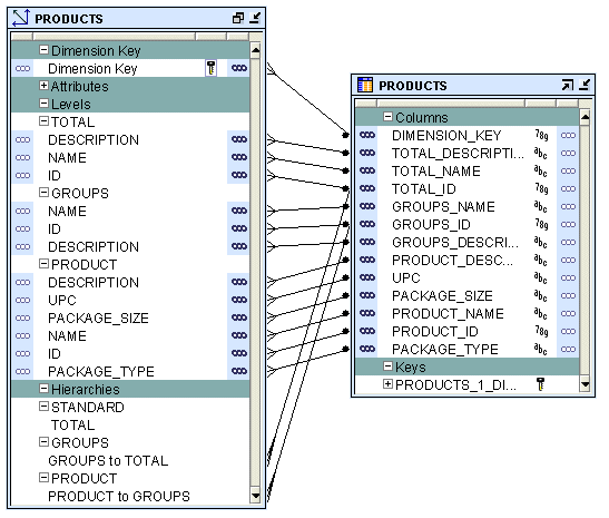

図4-1は、PRODUCTSディメンションのスター・スキーマ実装を示しています。すべてのレベルの属性が、PRODUCTSという1つの表のそれぞれの列にマッピングされています。DIMENSION_KEYという列に、ディメンションのサロゲートIDが格納されています。この列は表の主キーです。
図4-1    PRODUCTSディメンションのスター・スキーマ実装
画像の説明

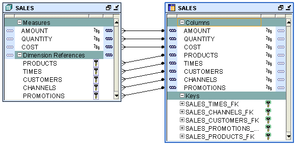

図4-2に、SALESキューブのリレーショナル実装のバインドを示します。SALESキューブのデータはSALESという表に格納されます。
図4-2    SALESキューブの実装
画像の説明

手動バインドでは、最初にキューブ・データを格納する表またはビューを作成し、次にそのデータを格納するデータベースの列にキューブの参照およびメジャーをマッピングする必要があります。あるいは、既存のデータベース表またはビューを使用して、キューブ・データを格納することもできます。
キューブの手動バインドを実行する手順
  1. キューブ・データを格納する表またはビューを作成します。
  2. プロジェクト・エクスプローラで、キューブを右クリックして「エディタを開く」を選択します。
    そのキューブのデータ・オブジェクト・エディタが開きます。キャンバスでは「ディメンショナル」タブがアクティブになります。
  3. キューブを右クリックして「詳細の表示」を選択します。
    Oracle Warehouse Builderによって、キューブと同じ名前の新しいタブが表示されます。
  4. パレットから、実装オブジェクトを表す演算子をキャンバスにドラッグ・アンド・ドロップします。
    Oracle Warehouse Builderによって、「新規または既存の<オブジェクト>を追加」ダイアログ・ボックスが表示されます。たとえば、キューブ・データが表に格納されている場合は、パレットからキャンバスに表演算子をドラッグ・アンド・ドロップすると、「新規または既存の表を追加」ダイアログ・ボックスが表示されます。
  5. 「既存の<オブジェクト>を選択」オプションを選択し、選択ツリーに表示されるオブジェクトのリストからデータ・オブジェクトを選択します。
  6. 「OK」をクリックします。
    追加したオブジェクトを表すノードがキャンバスに表示されます。
  7. キューブのメジャーとディメンション参照をキューブ・データが格納される列にマッピングします。そのためには、メジャーまたはディメンション参照をマウス・ボタンで押したまま、そのメジャーまたはディメンション参照を格納するデータ・オブジェクト属性にドラッグ・アンド・ドロップします。
