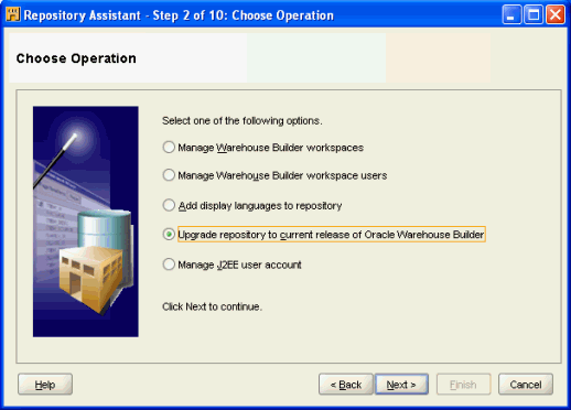

  4. 「操作を選択」ページで、「Oracle Warehouse Builderの現行リリースにリポジトリをアップグレード」を選択します。
    図upgrade_01.gifの説明は図の下にあります。
    図upgrade_01.gifの説明
    「次へ」をクリックします。

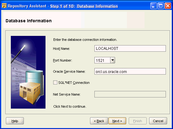

  3. 「データベース情報」ページで、Oracle Warehouse Builderをインストールするホスト名、ポート番号およびサービス名を入力します。
    「次へ」をクリックします。

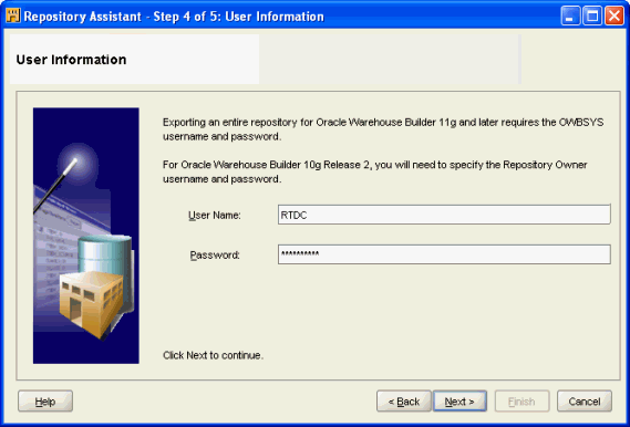

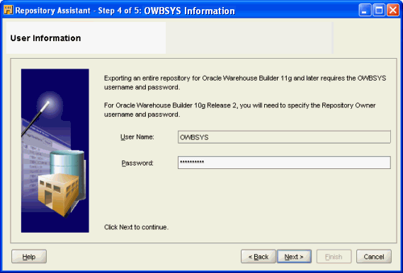

  6. 「ユーザー情報」ページで、ソースがOracle Warehouse Builderリリース10.2の場合は、Oracle Warehouse Builderリリース10.2リポジトリ所有者のユーザー名とパスワードを入力します。ソースがOracle Warehouse Builderリリース11.1の場合、OWBSYSのユーザー名とパスワードを入力します。
    図export_02.gifの説明は図の下にあります。
    図export_02.gifの説明
    「次へ」をクリックします。

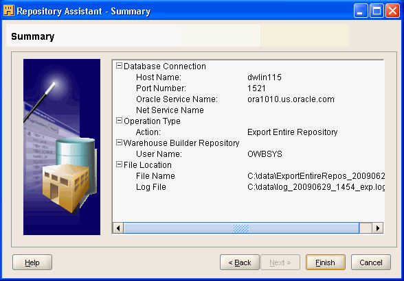

  8. 「サマリー」ページで、「終了」をクリックします。
    リポジトリ・エクスポートの進捗状況ウィンドウに進捗状況が表示されます。
    エクスポート・プロセスの最後に、ステータス・メッセージが表示されます。エクスポート操作によりファイルが作成されます。

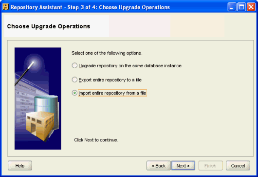

  4. 「更新操作を選択」ページで、「ファイルからリポジトリ全体をインポート」を選択します。
    図import_02.gifの説明は図の下にあります。
    図import_02.gifの説明
    「次へ」をクリックします。

MDLファイルからのリポジトリのインポート
インポート操作の詳細は、「Oracle Warehouse Builderリリース11.2へのリポジトリ・エクスポートMDLファイルのインポート」を参照してください。手順6では、リポジトリMDLおよびログ・ファイルが含まれるソース(リモート)・データベースの資格証明を入力します。

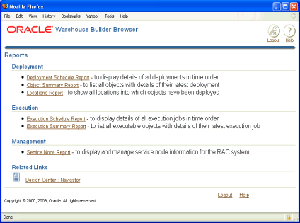

  1. リポジトリ・ブラウザで、コントロール・センターを選択します。「レポート」をクリックします。
  2. 「レポート」ウィンドウのデプロイメントで「ロケーション・レポート」をクリックします。

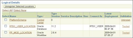

  3. 「ロケーション・レポート」の論理的な詳細で、表の検証列で「不明」をクリックします。
    図locations_02.gifの説明は図の下にあります。

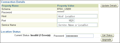

  4. 「接続の詳細」の「ロケーションのステータス」で、ステータスが不明であるため、パスワードを入力して、「ステータスの取得」をクリックします。
    図locations_03.gifの説明は図の下にあります。
    「現行のステータス」は「無効」です。
  5. 「ロケーションのステータス」で「アップグレード」をクリックします。
    図locations_04.gifの説明は図の下にあります。
    「現行のステータス」が「有効」になります。
