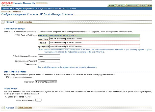

    「管理コネクタの構成」ページの「一般」タブが表示されます(図3-1)。
    図3-1    「管理コネクタの構成」の「一般」ページ
  4. 接続設定を構成します。
    • Webサービス・エンドポイント
      適切なサーバーまたはService Manager 7 WebサービスをホストするサーバーのIPアドレスを指定します。サーバー・アドレスは次の形式で指定します。
      http://<server name or IP address>: 13080/
      13080は、デフォルトのインストール・ポートです。これは、インストールによって異なる場合があります。
      CreateTroubleTicketUpdateTroubleTicketおよびGetTroubleTicket Webサービスのエンド・ポイントがHP Service Manager Help Deskによって公開されます。CreateTroubleTicketおよびUpdateTroubleTicket操作は、手動または自動チケット発行時に使用されます。
      GetTroubleTicket操作は、チケット番号取得プロセスのテストでこのウィンドウでのみ使用されます。チケット取得プロセスのテストの詳細は、3.3項「コネクタのテスト」を参照してください。
    • Service Managerユーザー名
      HP Service Manager WebサービスでサポートされるHTTP Basic認証用のユーザー名を指定します。このユーザー名は、HP Service Managerでのチケットの作成、更新および問合せに必要な権限またはロール(あるいはその両方)をService Managerで持っている必要があります。コネクタを介して作成されたすべてのインシデント・チケットは、このユーザー・アカウントで生成されます。
    • Service Managerパスワード
      指定したHP Service Managerユーザーに対応するパスワードを指定します。
    • チケット番号
      Webサービス・エンド・ポイント情報を検査するには、これを指定します。詳細は、3.3項「コネクタのテスト」を参照してください。
  5. (オプション)Webコンソール設定を構成します。
    Enterprise ManagerからHP Service Managerアプリケーション・ユーザー・インタフェースへのリンクが提供されるようにするには、Webコンソールの設定が必要です。これらのリンクは、Enterprise ManagerからHP Service Managerアプリケーション・ユーザー・インタフェースへのユーザー・インタフェース・ナビゲーション・リンクです。
  6. (オプション)猶予期間を構成します。
    このオプションを構成すると、アラートがトリガーされた場合にインシデントを生成したEnterprise Managerアラートが更新またはインシデントの再オープンを行います。アラートは、指定した猶予期間内に再度発生します。この設定は、HP Service Manager Connectorによって処理されるすべてのアラートに適用されます。
    猶予期間の詳細は、1.5項「猶予期間」を参照してください。
  7. 「OK」をクリックします。
    「管理コネクタ」ページが再度表示されます。チケット発行コネクタに対応する行の、「構成済」列にチェック・マークが付きます。

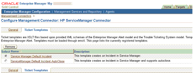

  8. 「管理コネクタの構成」ページで、「チケット・テンプレート」タブ(図3-2)に移動し、チケット・テンプレートが正常にロードされたことを確認します。

テンプレートが適切に登録されていることを確認するには、「管理コネクタの構成: HP Service Manager Connector」ページの「チケット・テンプレート」タブに移動します。図3-2に示すリストに、登録されているテンプレートが表示されます。
図3-2    「管理コネクタの構成」の「チケット・テンプレート」ページ

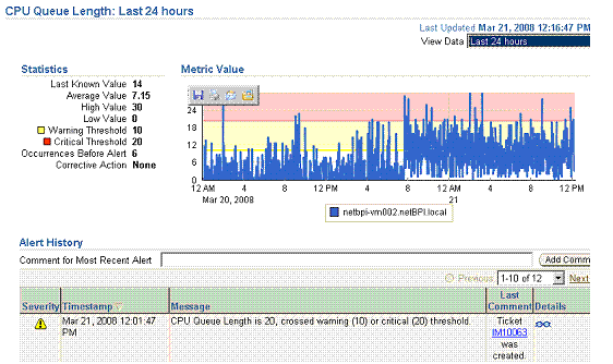

  1. Enterprise Managerコンソールでアラート・メッセージをクリックして、そのアラートの「メトリック詳細」ページに移動します。
  2. 図3-3に示す「アラート履歴」表の「最終コメント」列でチケットIDのリンクを特定します。
    図3-3    Enterprise Managerコンソールでのアラートの詳細

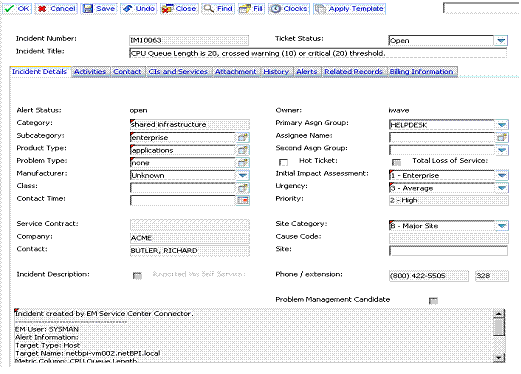

チケット・ページの「Description」フィールドに表示されているチケット・メッセージ本文から、「アラート詳細」ページへのリンクをクリックします(図3-4)。これによって、Enterprise Managerコンソールのログイン・ページに転送されます。Enterprise Managerのユーザー名およびパスワードを入力すると、そのチケットに関連するアラートに転送されます。
注意:
  • Enterprise Managerユーザー名を入力する際には、少なくとも、アラートが発生したターゲットへのView権限を持つユーザーを指定する必要があります。
  • HP Service ManagerコンソールでURLがテキストとして表示される場合は、URLを切り取り、ブラウザに貼り付ける必要があります。
図3-4    HP Service Managerコンソールのアラート詳細
