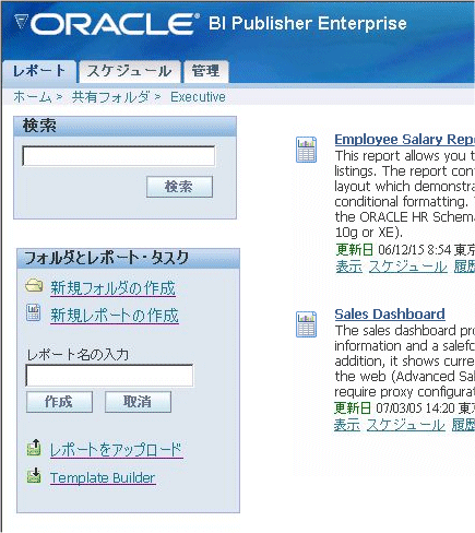

  1. 新規レポートを格納するフォルダにナビゲートします。
    このレポートに対して新規フォルダを作成するには、「新規フォルダの作成」リンクを選択します。
  2. 「フォルダとレポート・タスク」メニューから「新規レポートの作成」リンクを選択します。これによってテキスト・ボックスが表示され、新規レポートの名前を入力できます。
    テキストで説明されている画像
  3. 新規レポートの名前を入力し、「作成」を選択します。これによって、現行フォルダ内にレポートのリストが作成されます。
  4. 新規レポート・エントリに対して「編集」リンクを選択します。これによってレポート・エディタが起動します。

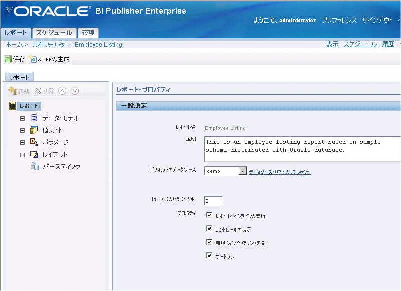

  5. 「レポート・プロパティ」を入力します。
  6. 「保存」アイコンを選択してレポート定義を保存します。

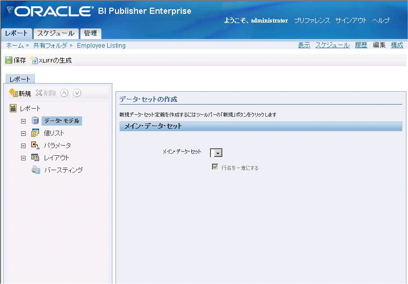

  1. 「データ・モデル」を選択します。
    テキストで説明されている画像
    「メイン・データ・セット」リストが表示されます。データ・セットを定義する前はこのリストは空です。データ・セットを定義するには、「新規」を選択します。
  2. データ・セットを定義した後は、「データ・モデル」を選択します。定義したデータ・セットによって、「メイン・データ・セット」のリストが移入されます。レポートの生成に使用するデータ・セットを選択します。

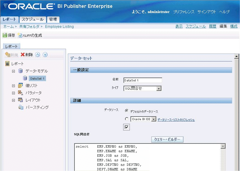

SQL問合せのデータ・セット・タイプの定義
テキストで説明されている画像
  1. このデータ・セットの「データソース」を選択します。「デフォルトのデータソース」(「レポート・プロパティ」で定義済)を選択するか、リストから新しいデータソースを選択します。
  2. セッションの問合せの結果をキャッシュするには、「結果のキャッシュ」ボックスを選択します。
    問合せの結果をキャッシュすることによって、データの再問合せを行わずに複数のテンプレートを結果に適用できます。これによって、オンラインのパフォーマンスが向上します。ただし、セッション中にデータが更新された場合、ユーザーは、キャッシュを消去するまで「レポートの表示」ページに新規データを表示できません。
    注意: キャッシュ有効期限とキャッシュ・サイズは構成設定で管理できます。詳細は、「サーバー構成オプションの設定」を参照してください。
  3. SQL問合せを入力するか、「クエリー・ビルダー」を選択します。クエリー・ビルダー・ユーティリティの詳細は、「クエリー・ビルダーの使用」を参照してください。

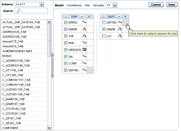

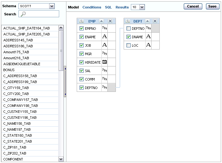

手動によるオブジェクトの結合
「設計」ペインの「結合」列を選択して、結合を手動で作成します。
  1. 「オブジェクト選択」ペインから、結合するオブジェクトを選択します。
  2. 結合する列を識別します。
    列名に隣接する「結合」列を選択して、結合を作成します。「結合」列はデータ型の右側に表示されます。カーソルを適切な位置に置くと、次のヘルプ・ヒントが表示されます。
    結合対象の列を選択するには、ここをクリックしてください
  3. 最初のオブジェクトに対して、適切な「結合」列を選択します。
    選択すると、「結合」列が選択表示になります。「結合」列の選択を解除するには、「結合」列を再度選択するか、[Esc]を押します。
  4. 2番目のオブジェクトに対して、適切な「結合」列を選択します。
    結合すると、2つの列が線で結ばれます。次の図に、例を示します。
    テキストで説明されている画像
  5. 問合せに含める列を選択します。結合線にカーソルを置くと、結合した結果のSQL文を表示できます。
  6. 「結果」をクリックして問合せを実行します。

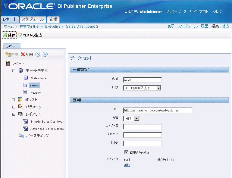

HTTPのデータ・セット・タイプの定義
HTTPデータソース・タイプを使用して、WebのRSSフィードからレポートを作成できます。
HTTP(XML入力)にパラメータを含める場合は、最初にパラメータを定義して、データソースの設定時にそのパラメータを選択できるようにする必要があります。「パラメータと値リストの追加」を参照してください。

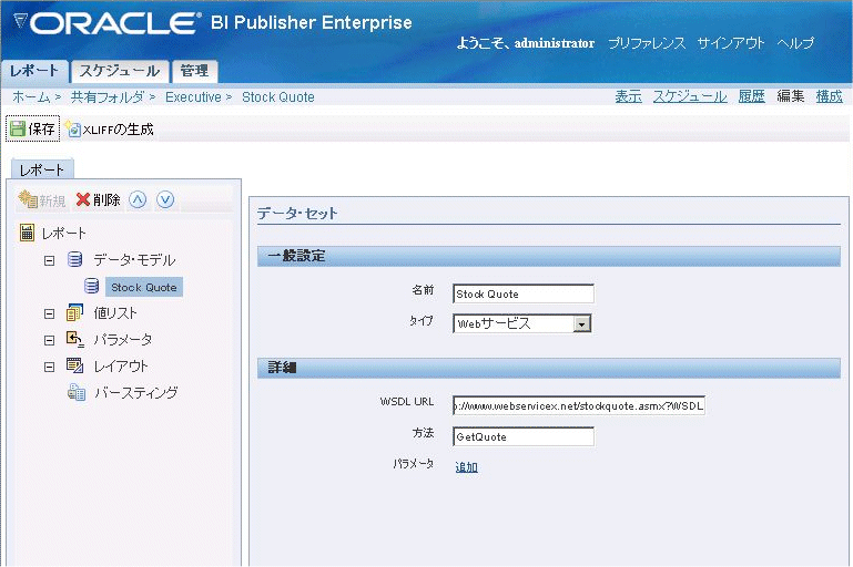

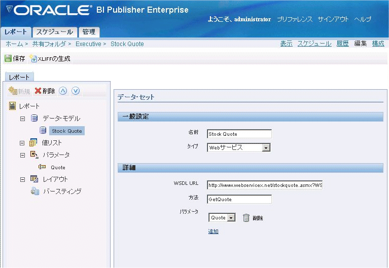

この例では、WebサービスをデータソースとしてBI Publisherに追加する方法を示します。このWebサービスは、株価情報を戻します。また、株の銘柄記号を示す1つのパラメータを渡します。
WSDL URLは次のとおりです。
http://www.webservicex.net/stockquote.asmx?WSDL
Webサービスでコールできるメソッドとパラメータがわからない場合は、このURLをブラウザで開いて表示できます。このWebサービスには、GetQuoteというメソッドが含まれており、株の銘柄記号を示す1つのパラメータを取得します。
Webサービスをデータソースとして追加するには:
  1. データ・セット情報を入力します。
    テキストで説明されている画像

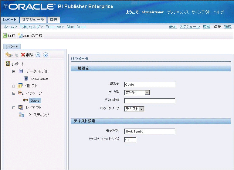

  2. パラメータを定義し、そのパラメータをWebサービスのデータ・セットで使用可能にします。
    「レポート」定義ペインで「パラメータ」を選択し、「新規」をクリックして、新しいパラメータを作成します。次のように入力します。
  3. Webサービス・データ・セットに戻り、パラメータを追加します。
  4. 結果のXMLを表示するには、「表示」を選択します。Stock Quoteパラメータの有効な値を入力し、「表示」を再度選択します。

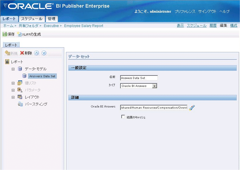

Oracle BI Answersリクエストのデータ・セット・タイプの定義
Oracle Business Intelligence Presentation Servicesとの統合を有効にした場合は、BIカタログにアクセスして、Oracle BI Answersリクエストをデータソースとして選択できます。Oracle BI Answersは、Oracle Business Intelligence Enterprise Editionに含まれている非定型の問合せ作成ツールです。Oracle BI Answersでの作成方法の詳細は、『Oracle Business Intelligence Answers, Delivers, and Interactive Dashboardsユーザーズ・ガイド』を参照してください。
  1. データ・セットの「タイプ」として、「Oracle BI Answers」を選択します。
    注意: BI Publisherでは、Oracle BI Answersリクエストのデータ・セット・タイプとして値リストとパラメータがサポートされていません。
  2. 参照アイコンを選択して、Oracle BI Answersカタログに接続します。これにより、Oracle BI Presentation Servicesサーバー上のアクセス権を持つフォルダが表示されます。
    注意: Oracle BI Answersをデータ・セットの「タイプ」として指定するには、Oracle BI Presentation Servicesとの統合を設定する必要があります。
  3. レポートのデータ・セットとして使用するAnswersリクエストを選択します。
    テキストで説明されている画像

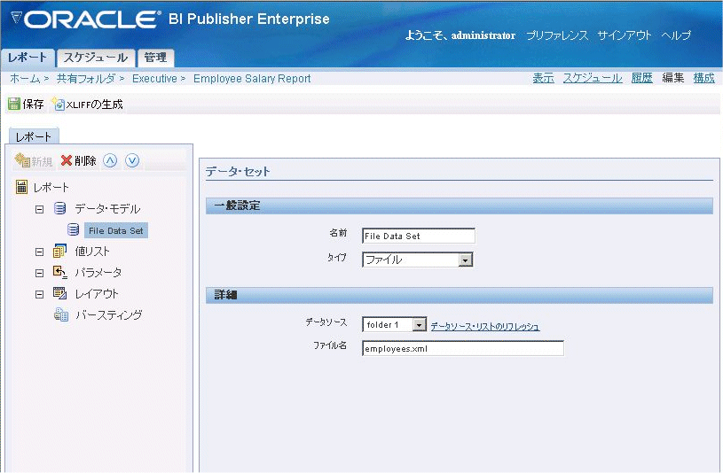

ファイルのデータ・セット・タイプの定義
データソースを設定する場合(「データソースの設定」を参照)、ファイル・ディレクトリをデータソースとして定義できます。XML文書をそのファイル・ディレクトリに配置すると、レポートのデータソースとして直接アクセスできるようになります。
  1. データ・セットの「タイプ」として、「ファイル」を選択します。
  2. 「データソース」として、適切なファイル・ディレクトリを選択します。
  3. レポートのデータ・セットとして使用するXML文書の「ファイル名」を入力します。ファイルがサブディレクトリにある場合は、そのパスも指定します。

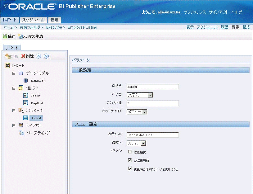

パラメータと値リストの追加
レポート定義にパラメータを追加すると、ユーザーはレポートを操作したり、データ・セットから対象データを指定することができるようになります。また、非表示パラメータを指定して、データ・セットからユーザーに戻されるデータを制御することもできます。
注意: Oracle BI Answersリクエストのデータ・セット・タイプでは、パラメータはサポートされていません。
BI Publisherでは、次のパラメータ・タイプがサポートされます。

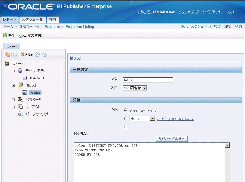

値リストの追加
パラメータの追加
「パラメータ」を選択し、「新規」アイコンを選択して、レポートのパラメータを定義します。

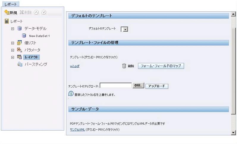

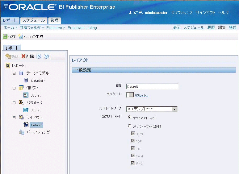

レポート定義にレイアウトを追加するには、「レイアウト」を選択して、レポートのレイアウト・テンプレートを指定します。レイアウトの定義は2つのステップで行い、最初にテンプレート・ファイルをアップロードし、次にそのテンプレート・ファイルをレイアウト定義に割り当てます。Template BuilderまたはExcelアナライザ経由でBI Publisherに接続している場合は、レイアウト・ファイルのアップロードを1つのステップで行えます。
注意: レポートのテンプレートを作成するには、サンプル・データが必要です。問合せを定義した後は、「表示」リンクを選択してXMLを生成できます。「エクスポート」ボタンを選択し、ファイルをローカル・ディレクトリに保存します。RTFテンプレートまたはExcelテンプレートを作成する場合は、次の項で説明されているBI Publisherのデスクトップ・ツールを使用して、このデータをTemplate Builder for WordまたはExcelに直接ロードできます。
テンプレート・レイアウト・ファイルの作成方法の詳細は、「RTFテンプレートの作成」または「PDFテンプレートの作成」を参照してください。
レイアウトの追加 - 一般的な手順
「Template Builder for Wordを使用したRTFテンプレートの作成」を参照してください。
任意のテンプレート・タイプのレイアウトをアップロードおよび定義するための一般的な手順は次のとおりです。
  1. レイアウト・テンプレート・ファイルをアップロードします。
    BI Publisherレポート・エディタから、「レイアウト」を選択します。
    「参照」ボタンを使用してローカル・ファイル・システム内でファイルを検索し、「アップロード」を選択します。これによって、テンプレートが「テンプレート・ファイルの管理」リージョンに表示されます。このレポートで使用するテンプレートは、必要な数だけアップロードできます。
    テキストで説明されている画像
  2. 「新規」アイコンを選択して、新規テンプレートの定義を作成します。
    テキストで説明されている画像
  3. 「保存」を選択します。これで、レポートを実行する際に、このレイアウトが使用可能なテンプレートとして表示されます。
  4. 「デフォルトのテンプレート」を選択します。ユーザーが別のテンプレートを選択しないかぎり、このデフォルトのテンプレートがオンライン・ビューアとスケジューラでデフォルトで使用されます。

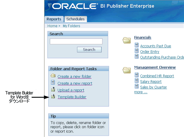

前提条件:

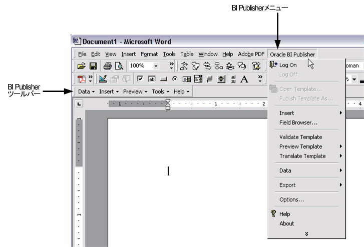

Template Builderの機能
Template Builderをインストールした後にMicrosoft Wordを開くと、Oracle BI PublisherメニューとBI Publisherツールバーが表示されます。
テキストで説明されている画像
ツールバーとメニューのどちらからでも、次のような数多くの機能を実行できます。
テンプレートの作成とアップロード
テンプレートの作成とアップロードは、BI Publisherサーバーに直接接続して行うことも、切断モードで行うこともできます。

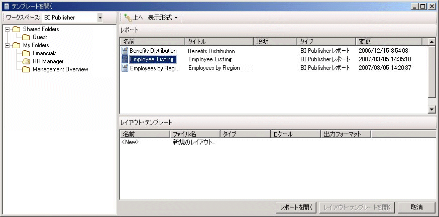

  4. 「テンプレートを開く」ダイアログに、BI Publisherの「レポート」ホームページと同じフォルダ構造が表示されます。テンプレートを作成するレポートを選択します。
  5. 「テンプレートを開く」を選択し、データをTemplate Builderにロードするか、「レイアウト・テンプレート」ペインの<New>をダブルクリックします。
    「レイアウト・テンプレート」ペインには、既存のテンプレートがリストされます。

  2. Template BuilderをインストールしたMicrosoft Wordを開きます。
  3. Oracle BI Publisherメニューの「データ」を選択してから、「サンプルXMLデータのロード」を選択します。ローカル・ディレクトリでサンプル・データ・ファイルを検索し、「開く」を選択します。正常にロードされたことを示すポップアップ・メッセージが表示されます。
  4. Template Builderのオンライン・ヘルプ(Oracle BI Publisherメニューから選択)のガイドラインに従ってデータ・フィールドを挿入し、表、チャート、グラフィック、クロス集計などの機能を使用して、テンプレートを設計します。Microsoft Wordを使用して、テンプレート内のフォントおよびその他のオブジェクトに書式設定を適用します。
    より高度なテンプレート・オプションについては、「RTFテンプレートの作成」のガイドラインを参照してください。

    BI Publisherレポート・エディタのレポート定義に戻ります。「レイアウト」を選択します。
    テキストで説明されている画像
  6. 「新規」アイコンを選択して、新規テンプレートの定義を作成します。
    テキストで説明されている画像

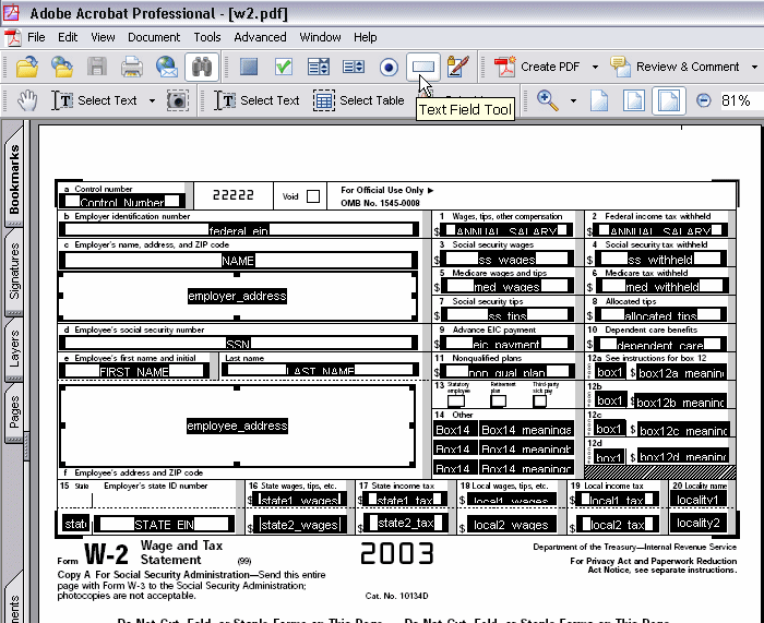

PDFに定義済のフォーム・フィールドが存在するかどうかの確認
Adobe Acrobat 5.0の完全バージョン、またはそれ以上のAdobe Acrobatバージョンを使用している場合は、次の手順を実行します。
  1. Adobe Acrobatでファイルを開きます。
  2. 「Text Field Tool」(Adobe Acrobat Professional 6.0ユーザーの場合)または「Form Tool」(Adobe Acrobat 5.0ユーザーの場合)を選択します。すでに定義されているテキスト・フィールドが強調表示されます。フィールドが強調表示されない場合は、PDFにフィールドを追加する必要があります。PDFフォーム・フィールドの挿入方法は、「テンプレート・レイアウトへのマークアップの追加」を参照してください。
    次の図に、Adobe Acrobat Professional 6.0で開いたサンプルPDFフォームを示します。「Text Field Tool」が選択され、すべての利用可能なフォーム・フィールドが表示されています。
    テキストで説明されている画像

  1. レポート・エディタから、「レイアウト」を選択します。
  2. PDFテンプレート・ファイルをアップロードします。
    「テンプレート・ファイルの管理」リージョンで、「参照」を選択してPDFファイルを検索し、「アップロード」を選択します。
    テキストで説明されている画像

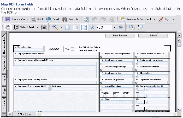

  5. PDFフォーム・フィールドをマッピングします。
    テンプレートとサンプル・データをアップロードすると、「フォーム・フィールドのマップ」ボタンが有効になります。
    テキストで説明されている画像
  6. 「フォーム・フィールドのマップ」を選択します。
    BI Publisherマッピング・ツールが、別のブラウザ・ウィンドウで起動されます。
    フィールドの上にマウスを置くと、PDFフォームのフィールドの名前が表示されます。
    テキストで説明されている画像

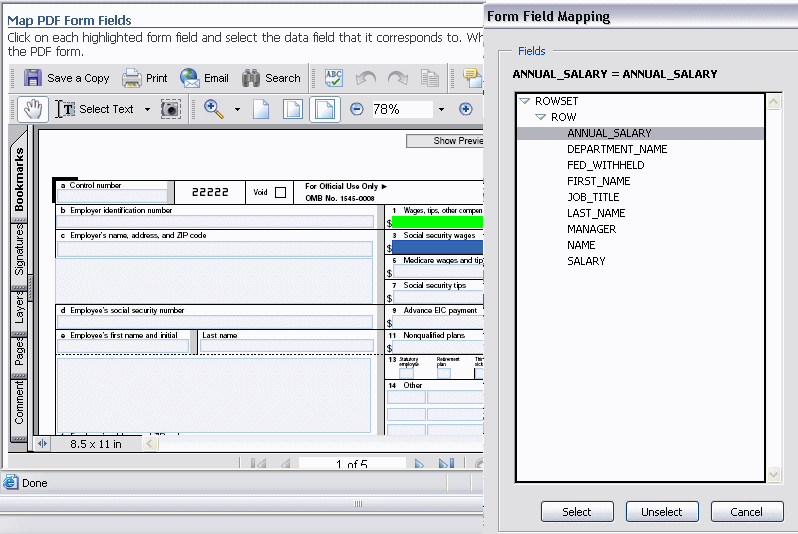

  7. データをマッピングするPDFフォームのフィールドをクリックします。
    2番目のウィンドウが起動し、ロードしたサンプル・データのフィールド名が表示されます。選択したフォーム・フィールドは、ダイアログの最上部に表示されます。フィールドがすでにマッピングされている場合、ダイアログには、現在マッピングされているデータ・フィールドの名前が表示されます。次の図では、ANNUAL_SALARYが選択したフォーム・フィールドの名前です。これは、データのANNUAL_SALARYにマッピングされています(ANNUAL_SALARY = ANNUAL_SALARY)。
    テキストで説明されている画像
  8. 「フォーム・フィールド・マッピング」ダイアログからフィールドを選択し、「選択」を選択します。これで、フィールドのマッピングが完了します。
  9. PDFテンプレートからマッピングする各フィールドに対し、選択プロセスを繰り返します。
  10. サンプル・データがフィールドにマッピングされたテンプレートのプレビューを表示するには、「プレビューの表示」を選択します。
  11. すべてのフィールドをマッピングした後、「発行」を選択して、マッピング・ファイルを保存します。
    PDFマッピング・ファイルは、.mapファイルとしてレポート定義に保存されます。

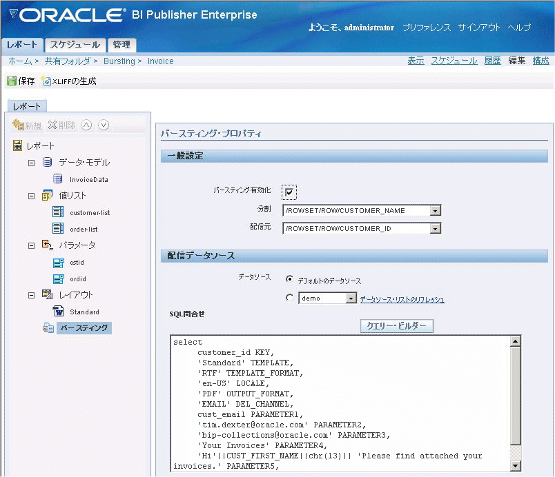

次の例に、分割キーCUSTOMER_NAMEと配信元キーCUSTOMER_IDに基づいて、レポートで有効にされたバーストを示します。
テキストで説明されている画像
レポートはバーストされ、電子メールで配信されます。配信データソースの各要素では、テンプレート、テンプレート・フォーマット、ロケール、出力フォーマット、配信チャネルおよび顧客の電子メール・アドレスがすべて指定されており、問合せで戻されます。この例の配信XMLを生成するSQLは次のとおりです。
select distinct
CUSTOMER_ID KEY,
CST_TEMPLATE TEMPLATE,
TMPL_TYPE TEMPLATE_FORMAT,
CST_LOCALE LOCALE,
CST_FORMAT OUTPUT_FORMAT,
CST_DEL_CHAN DEL_CHANNEL,
CST_EMAIL PARAMETER1,
'accounts.receivable@oracle.com' PARAMETER2,
'bip-collections@oracle.com'PARAMETER3,
'Your Invoices' PARAMETER4,
'Hi'||CUST_FIRST_NAME||chr(13)|| 'Please find attached your
invoices.' PARAMETER5,
'true' PARAMETER6,
'donotreply@nowhere.com' PARAMETER7
from customers
レポートの実行方法については、「バーストするレポートのスケジュール」を参照してください。
