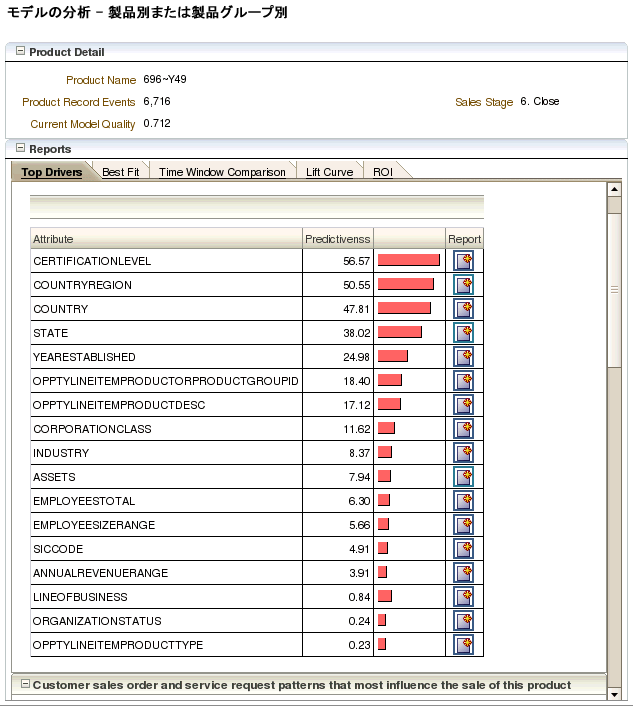

モデルのスナップショット機能によってエクスポートされたデータを使用すると、Oracle RTDのDecision Centerによって提供される標準の選択肢および選択肢グループ・レベルの「予測モデル」レポートをレプリケートし、拡張できます。さらに、データ・ウェアハウスから得られる顧客データと関連付けられている場合、このエクスポートされたデータを使用すると、Oracle RTDによって収集および生成された予測的な洞察データの顧客中心のオフライン・レポートを作成できます。

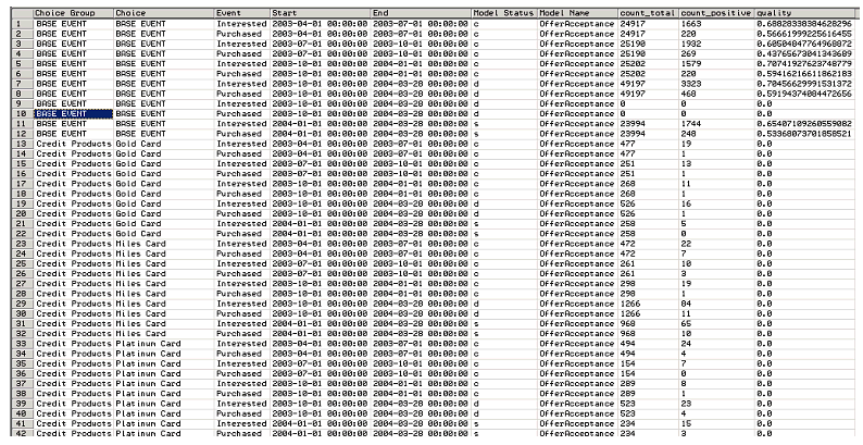

次の問合せでは、選択肢別の件数をすべての時間枠について取得します。
select g.display_name as 'Choice Group',
c.display_name as 'Choice',
e.name as 'Event',
mi.timewindow_start as 'Start',
mi.timewindow_end as 'End',
mi.state as 'Model Status',
m.name as 'Model Name',
mi.count_total,
mi.count_positive,
mi.quality
from RTDApp a
inner join RTDStudy s on s.id=a.study_id
inner join RTDModel m on m.study_id=s.id
inner join RTDModelInstance mi on mi.model_id=m.id
inner join RTDEvent e on mi.event_id=e.id
inner join RTDChoice c on c.id=mi.choice_id
inner join RTDChoiceGroup g on c.choicegroup_id=g.id
where a.name='CrossSell'
order by m.name,
g.display_name,
c.display_name,
mi.timewindow_start
図12-2は、選択肢別の件数の問合せ結果を示しています。
選択肢別の件数の問合せ結果についての注釈
行13では、ChoiceがGold Card、EventがInterested、count_totalが477、count_positiveが19、qualityが0.0になっています。これは、Gold Cardオファーが提示された477人のユーザーのうち、19人が興味を示したことを意味します。この件数は少ないため、Gold Card ChoiceとInterested Eventに関するモデル品質は0になります。
行14では、ChoiceがGold Card、EventがPurchased、count_totalが477、count_positiveが1、qualityが0.0になっています。これは、1人のユーザーがこのオファーに対して購入したことを意味します。Gold Card ChoiceとPurchased Eventに関するモデル品質は0になります。
行13と行14は両方とも、2003年4月1日〜2003年7月1日の期間に適用されます。
Choice Group列とChoice列の値BASE EVENTは、全般的または全体的という意味です。
たとえば、行1では、ChoiceがBASE EVENT、EventがInterested、count_totalが24917、count_positiveが1663、qualityがおよそ0.6882になっています。これは、Start日からEnd日までの期間に、オファーが提示された合計24917人のユーザーのうち、1663人が興味を示したことを意味します。この期間のモデル全体の品質はおよそ0.69になります。
行2では、ChoiceがBASE EVENT、EventがPurchased、count_totalが24917、count_positiveが220、qualityがおよそ0.5666になっています。これは、行1と同じ期間に、すべてのChoiceに対して合計220件のPurchasedイベントがあり、モデル品質がおよそ0.57であることを意味します。

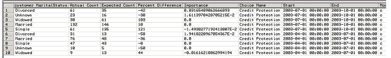

次の問合せでは、クレジット・プロテクションを実際に購入した顧客数とクレジット・プロテクションの購入が予想される顧客数を、婚姻ステータス別に示します。また、このレポートでは、これら2つの値の間の差異と、オファーの受入れにおける相関関係の重要度も示します。
select cor.value 'customer MaritalStatus',
cor.count_output_input 'Actual Count',
mi.count_positive*cor.count_input/mi.count_total 'Expected Count',
100* ( (mi.count_total*cor.count_output_input)
/ (mi.count_positive*cor.count_input) - 1) 'Percent Difference',
cor.correlation 'Importance',
c.display_name 'Choice Name',
from RTDApp app
inner join RTDChoice c on c.app_id=app.id
inner join RTDStudy s on s.id=app.study_id
inner join RTDModelInstance mi on mi.model_id=m.id and mi.choice_id=c.id
inner join RTDCorrelation cor on cor.model_instance_id=mi.id
inner join RTDAttribute a on a.id = cor.attribute_id
where app.name = 'CrossSell'
and c.display_name = 'Credit Protection'
and e.name = 'Purchased'
and m.name = 'OfferAcceptance'
and a.name = 'customer MaritalStatus'
order by mi.timewindow_end desc,
cor.correlation desc
予想件数と実績件数の差異の問合せについての注釈
Actual Count(cor.count_output_input)は、クレジット・プロテクションを実際に購入した顧客の婚姻ステータス別の人数です。
Expected Countは、mi.count_positive/mi.count_totalで表される、クレジット・プロテクションを購入した顧客の人数に対する、婚姻ステータス別の合計人数の単純な線形予測(cor.count_input)です。
Percent Differenceは、「100×(実績件数-予想件数)/予想件数」です。
図12-4は、予想件数と実績件数の差異の問合せ結果を示しています。
予想件数と実績件数の差異の問合せ結果についての注釈
婚姻ステータスごとに2つの行があり、2003年4月1日〜2003年7月1日と2003年7月1日〜2003年10月1日それぞれの期間に対応しています。

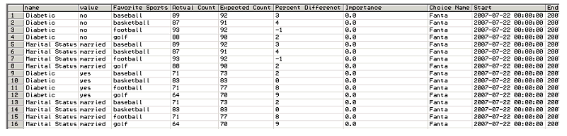

RTDPartitionテーブルには、パーティション化属性に対する値が保持されます。モデルがパーティション化されていない場合、モデルには時間枠ごとに1つのモデル・インスタンスがあり、RTDPartitionテーブルには関連する行がありません。
1つ以上のディメンションに沿って分割したモデルを、パーティション化されたモデルと呼びます。
たとえば、モデルMを、Marital StatusとFavorite Beverageという2つの属性によってパーティション化するとします。Marital Statusに3つの値(Married、Single、Divorced)、Favorite Beverageに2つの値(Coffee、Tea)がある場合、このモデルには6つのモデル・インスタンスがあります。
この場合、各モデル・インスタンスには、RTDPartitionの行が2つ関連付けられています。たとえば、Marital StatusがMarriedで、Favorite BeverageがCoffeeという組合せに対するモデル・インスタンスは、RTDPartitionで次の情報を含む2つの行に関連付けられます。
RTDPartitionの行1: 属性=Marital Status、値=Married
RTDPartitionの行2: 属性=Favorite Beverage、値=Coffee
モデルがパーティション化されているかどうかは、モデルのスナップショット・テーブルに対する問合せ結果に影響を与える場合があります。結果の中で繰返しが行われないようにするには、問合せにRTDPartitionとRTDAttributeの結合条件を入れます。
次の例は、予想件数と実績件数の差異の問合せを変更および拡張したもので、モデルはDiabetic(値はyesまたはno)とMarital Statusという2つの属性でパーティション化されています。
select a.name,
p.value,
subquery.*
from (select cor.value 'Favorite Sports',
mi.id model_instance_id
from RTDApp app
where app.name = 'HighlyPartitionedDataset'
and c.display_name = 'Fanta'
and e.name = 'loved'
and m.name = 'SatisfactionModel'
and a.name = 'Favorite Sports') as subquery
inner join RTDPartition p on subquery.model_instance_id = p.model_instance_id
inner join RTDAttribute a on p.attribute_id = a.id
order by subquery.[End] desc,
subquery.model_instance_id,
a.name,
p.value
subquery.[Importance] desc
図12-5は、パーティション化された予想件数と実績件数の問合せ結果を示しています。
