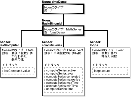

この項では、DMSを使用するために理解する必要がある用語について説明します。図B-1は、この章で説明するデモ・アプリケーションのメトリックと例B-1に示すメトリックに対応する、DMSメトリックのセットの構成を示したものです。

B.1.3.5 DMSオブジェクトの関係
この項では、DMSメトリック、SensorおよびNounそれぞれのオブジェクトの関係と属性について説明します。
表B-4は、DMSオブジェクト間の関係を説明したものです。図B-1は、サンプルのメトリックのセットを使用して表B-4に示した関係を図示したものです。
表B-4    DMSオブジェクトの関係と属性
オブジェクト  含まれる対象  属性
Noun
Sensorまたはその他のNoun
名前、Nounのタイプ、親
Sensor
メトリック
名前、説明、Sensorのタイプ、親
Sensorのタイプには、PhaseEvent、EventおよびStateがあります。
メトリック
値
名前、単位の指定

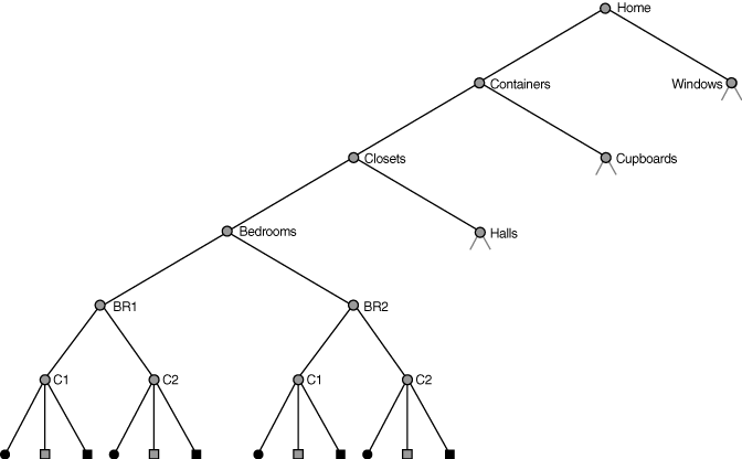

図B-2    ツリー内にメトリックがあるDMSコンテナ階層
画像の説明
図B-2は、子孫コンテナを持つツリーを示しています。Bedrooms BR1とBR2の下にあるC1およびC2 Nounは、myContainerタイプです(myContainerメトリックの説明は図B-3を参照)。

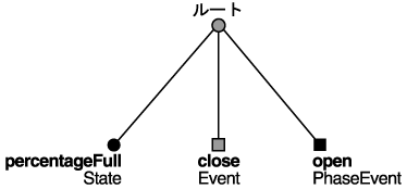

図B-3    サンプルSensorを示すNoun myContainer
画像の説明
DMSでは、ロールアップ機能を使用して、子孫Nounのサマリーを集計できます。たとえば、Bedrooms Nounに対して、例B-11に示されているロールアップ・コールを追加できます。BR1下にあるmyContainerタイプ・メトリックを集計するには、次のコールを使用します。
