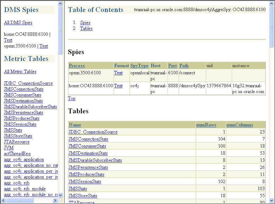

A.2 基本インストールでのAggreSpyを使用したパフォーマンス・メトリックの表示
AggreSpyサーブレットは、OC4J、Oracle Process Manager and Notification Serverおよびその他のOracle Application Serverコンポーネント・プロセスを含む、Oracle Application Serverプロセスのメトリックを表示します。
A.2.1 AggreSpy表示の使用方法
AggreSpyは、DMS Spiesおよびメトリック表の2つの領域にメトリックを編成します。
DMSメトリック表は、oc4j_servletやopmn_processなどの名前で識別されます。AggreSpyでは、メトリック表という用語は、組込みパフォーマンス・メトリックの表名を示します。
パフォーマンス・メトリックには、次のURLからAggreSpyを使用してアクセスできます。
http://host:port/dmsoc4j/AggreSpy
ここで、
hostは、HTTPリスナーを提供するOC4Jのホストを示します。たとえば、tv.us.oracle.comです。
portは、OC4JのHTTPリスナー・ポートを示します。たとえば、8888です。
注意
AggreSpyを実行できるのは、OC4Jのホーム・インスタンスが実行されている場合に限ります。ホームという名前のOC4Jインスタンスは、デフォルトでAggreSpyをサポートしています。
図A-1に、サンプルのAggreSpyの表示を示します。ここには、2つのフレームが表示されています。1つにはDMS SpiesとDMSメトリック表のリストが表示され、もう1つにはDMS Spiesまたはメトリック表の選択した値が表示されます。
AggreSpyには、次のようなナビゲーションと表示オプションが用意されています。
AggreSpyの起動後は、ブラウザをリフレッシュして組込みメトリック・データを表示する必要があります。AggreSpyを最初に使用する場合、多くのフィールドやDMS Spiesのリストに、現在のメトリック表が完全に含まれていない場合があります。しばらくして表示をリフレッシュすると、データが利用できるようになり、AggreSpyにメトリック表の完全なリストが表示されます。
注意
AggreSpyを使用するには、OC4Jのホーム・インスタンスが実行されている必要があります。
基本インストールでは、ホーム・インスタンスはopmnctl startallコマンドで、またはApplication Server Controlコンソールを使用して「起動」をクリックすることで起動されます。
図A-1    AggreSpyによるパフォーマンス・メトリックの表示
画像の説明

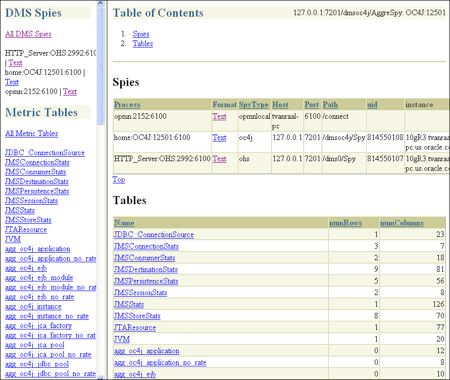

注意
AggreSpyを使用するには、OC4Jのホーム・インスタンスが実行されている必要があります。ホーム・インスタンスが停止しているときに、http://<host>:<port>:/dms0/AggreSpyからAggreSpyをリクエストすると、HTTP 500内部サーバー・エラーが返されます。
J2EEインストールでは、ホーム・インスタンスはopmnctl startallコマンドで、またはApplication Server Controlコンソールを使用して「起動」をクリックすることで起動されます。
図A-2    AggreSpyによるパフォーマンス・メトリックの表示
画像の説明

A.5 AggreSpyを使用したパフォーマンス・メトリックの表示(スタンドアロンOC4Jの場合)
Oracle Application Serverを使用せずに、スタンドアロン・モードでOC4Jを使用している場合は、AggreSpyサーブレットを使用してOC4Jメトリックにアクセスできます。
OC4Jをスタンドアロンで実行している場合、次のURLからAggreSpyを使用してパフォーマンス・メトリックにアクセスします。
http://myhost:myport/dms0/AggreSpy
注意
AggreSpyを実行できるのは、OC4Jがこれをサポートするように構成されており、OC4Jが実行中の場合に限られます。デフォルトでは、OC4JはAggreSpyをサポートしています。
表A-3に、スタンドアロン・モードのOC4Jにのみ適用するdmstoolオプションを示します。さらに、表A-2に示されるオプションも、dmstoolに適用されます(ただし、opmn://接頭辞を持つ-aオプションを除く)。
