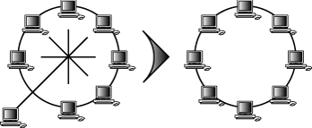

マルチキャスト構成の動的検出の場合、opmn.xmlファイルですべてのONSサーバーのマルチキャスト・アドレスを構成します。ONSはこのアドレスを使用して、クラスタ内の他のすべてのOracle Application Serverインスタンスを検出します。
図3-1「マルチキャスト構成」では、マルチキャスト構成の仕組みを動的に示しています。
クラスタに新しいOracle Application Serverインスタンスが追加されると、構成されたマルチキャスト・アドレスを使用して通知されます。接続トポロジは、インスタンスが追加または削除されるとONSが自動的に管理します。
複数のマルチキャスト・アドレスが構成されている場合もありますが、通常これはサブネットやサブネットを接続するゲートウェイを区別するために使用されます。

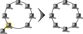

検出サーバー構成の動的検出の場合、1つのOracle Application Serverインスタンスがすべてのインスタンスの検出サーバーとして機能します。ONSはこの検出サーバーを使用して、クラスタ内の他のすべてのOracle Application Serverインスタンスを検出します。
図3-2「検出サーバーの構成」では、検出サーバー構成の仕組みを動的に示しています。
クラスタに新しいOracle Application Serverインスタンスが追加されると、構成済の検出サーバーと通信し自身を通知します。接続トポロジは、インスタンスが追加または削除されるとONSが自動的に管理します。検出サーバーは、複数構成することもできます。
検出サーバー構成の詳細は、第6章「opmn.xmlの一般的な構成」を参照してください。

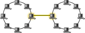

ゲートウェイ構成の動的検出の場合、検出された複数のトポロジ・リングを相互接続するためにゲートウェイが使用されます。
図3-3「ゲートウェイ構成」では、ゲートウェイ・サーバー構成の仕組みを動的に示しています。
ゲートウェイを使用すると、検出された複数のトポロジ・リングを相互接続できます。
ゲートウェイ構成は、ネットワーク・トポロジ内のノードが同一のサブネット内にない場合や、物理的に同じ場所にない場合に使用します。
ゲートウェイ構成の詳細は、第6章「opmn.xmlの一般的な構成」を参照してください。

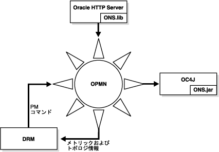

Dynamic Resource Management(DRM)は、必要な動作が記述され、必要な結果を得るためにアクションを実行するOPMNの機能です。DRMの機能を使用すれば、構成を変更するだけでプロセスの管理方法をカスタマイズできます。DRMでは、ユーザーが構成する一連のディレクティブに従って、システムの状態に基づくプロセス管理コマンドを発行できます。
DRMは、単一のOracle Application Serverインスタンスで稼動するように設計されています。クラスタ環境では、DRM機能をローカル・インスタンスごとに使用できます。
OPMNによって認識されるDynamic Monitoring Service(DMS)メトリックも、システムの状態として考慮に入れることができます。ユーザーは、DMSが実行時に収集したパフォーマンス情報(DMSメトリック)を使用して、システムのパフォーマンスを分析したり、システムのステータスを監視することができます。DMSメトリックには、事前設定された常駐のメトリックと、ユーザーが定義し実装するメトリックがあります。DMSの詳細は、『Oracle Application Serverパフォーマンス・ガイド』を参照してください。
DRMを使用すると、プロセス管理コマンドをトリガーする条件を指定して、自動的に発行することができます。これは、Resource Management Directive(RMD)を使用して実行できます。RMDは、次のような情報を指定する一連の条件です。
RMDを使用すると、システム状態を定期的に監視し、その状態がRMDで指定した有効範囲を超えた場合にアクションを実行できるようにOPMNを構成することができます。
たとえば、図3-4のDRMの図では、RMDを次のように構成できます。
RMDの詳細は、第3.4.1項「Resource Management Directive」を参照してください。

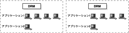

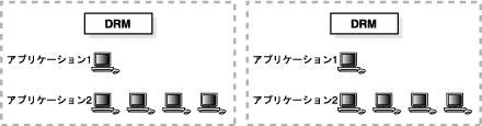

図3-5では、2つのホスト上でのDRMの管理を示しています。いずれのホストにもApp1とApp2の2つのアプリケーションが配置されています。2つのホストはアプリケーションのロードを負担しています。それぞれのホストは最大5プロセスを実行できる容量があります。図3-5では、App1の要求の方がApp2よりも多いため、ロードの処理にApp1の方が多くのプロセスが起動されています。
図3-6では、App2への要求が増大しApp1への要求が減少するに従って、App1のプロセスが自動的にシャットダウンし、App2のプロセスが自動的に増え起動される様子を示しています。リソースがどの程度必要かは各コンピュータで判断され、コンピュータ間では調整しません。需要の変化はコンピュータごとに検知され、それぞれで類似のアクションを実行してそれを吸収しようとするため、システム全体としては需要に対応します。
両コンピュータの各アプリケーションの総需要は、2〜8プロセスです。今までは、アプリケーションごとのシステム・リソースのピーク需要の処理が可能な、ハードウェア構成をする必要がありました。そのため、プロセスを16実行できるシステム・ハードウェアを用意する必要がありました。
3台のコンピュータでそれぞれプロセスを5つ実行できるとしても、アプリケーションの需要に対しシステム・リソースは不十分です。しかし、DRMを使用してApp1とApp2間でリソースを動的に調整すると、各アプリケーションのピーク時のロードは2台のコンピュータのみで処理できます。

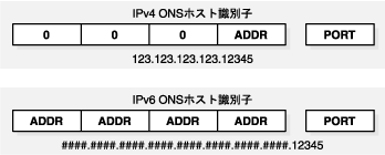

10.1.3では、ONSは、ネットワーク・インタフェースIPv4とIPv6を同時にサポートします。
IPv4は、インターネット・プロトコル(IP)のバージョン4です。これは、広く普及したIPの最初のバージョンであり、現在のほとんどのインターネット(2004年時点)の基盤となっています。
IPv4のアドレスは、32ビットであるため、一意のアドレス数は4,294,967,296までに制限されます。これらのアドレスのほとんどは、ローカル・ネットワーク、マルチキャスト・アドレスなどの特別な用途に確保されるため、公に割り当てられるインターネット・アドレス数は少なくなります。
IPv6の導入により、デバイス(特に携帯電話やモバイル機器)の接続性に対する今後の需要拡大に対応可能なIPアドレスの不足問題を解決することが期待されています。IPv6は、340澗(3.4 × 1038)アドレスをサポートします。
図3-13に示すように、デバッグやログの記録などの出力のための各IPv4識別子には、アドレス用に8ビットのフィールドが4つ(それぞれ3桁の10進数形式)とポート用に16ビットのフィールドが1つ(5桁の10進数形式)表示されます。
各IPv6識別子は、アドレス用に16ビットのフィールドが8つ(それぞれ4桁の16進数値)とポート用に16ビットのフィールドが1つ(5桁の10進数値)表示されます。
