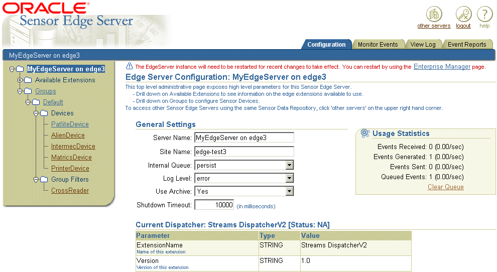

OC4J管理者の名前およびパスワードを使用してSESコンソールにログインすると、コンソールではデフォルトで「構成」タブのメイン・ページが表示されます。このページには、現在のOracle Sensor Edge Serverインスタンスの使用状況、その基本構成、およびその現行ディスパッチャが全体的に表示されます。このページから、「サーバー」や「サイト名」パラメータなどの基本構成を編集したり、別のディスパッチャ方法を選択することができます。Oracle Edge Sensor Serverインスタンスの基本構成の詳細は、「Oracle Sensor Edge Serverインスタンスの一般情報の設定」を参照してください。

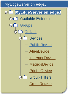

SESコンソールの各ページに表示されるナビゲーション・ツリー(図3-2)では、現在のOracle Sensor Edge Serverインスタンスおよびリポジトリ内の拡張機能(フィルタ、ドライバおよびディスパッチャ)を構成できます。ツリーでは現在のOracle Sensor Edge Serverの構成ページが階層編成され、最上位ノードに現在のOracle Sensor Edge Serverの名前が表示されます。ノードの隣にあるプラス(+)記号またはマイナス(-)記号をクリックすると、項目を表示したり、非表示にすることができます。(図3-2の「グループ」のように)ツリーで下線の付いた項目は、変更できます。下線の付いた項目をクリックすると、選択した項目を変更および管理できるプロパティ・ページにアクセスできます。その他の項目(下線の付いていない項目)はタイトルであり、変更できません。
図3-2    ナビゲーション・ツリー
画像の説明
ツリーからアクセスしたページでは、次の操作を実行できます。

Sensor Edge Serverインスタンス・ページの「利用状況統計」セクション(図3-1)に、Oracle Sensor Edge Serverインスタンスの次のパフォーマンス・メトリックが一覧表示されます。
イベント・データのキューのクリア
「キューの消去」をクリックすると、システム内のキューに格納されているイベントがすべて削除されます(また、「キューに入れられたイベント」に表示される数値が0に設定されます)。この機能を使用して、ディスパッチャを設定および起動する前に、またはOracle Sensor Edge Serverインスタンスを再起動する前に、バックアップされている古いイベント・メッセージをパージします。

メイン・ページの「一般設定」セクションでは、Oracle Sensor Edge Serverインスタンスの基本情報(表3-2)を編集できます。「変更の保存」をクリックして、更新をOracle Sensor Edge Serverにコミットします。
表3-2    一般設定
パラメータ  説明
サーバー名
Oracle Sensor Edge Serverインスタンスの名前。
サイト名
Oracle Sensor Edge Serverのサイト名。このパラメータは、複数のOracle Sensor Edge Serverインスタンスを論理的に区別するためのグループ化メカニズムである。
内部キュー
リーダー(またはデバイス)から送信されたイベント・メッセージは、内部キューに格納される。ディスパッチャはこのキューからイベントを取り出してディスパッチする。たとえば、ストリーム・ディスパッチャはこのキューからイベント・メッセージをデータベースにディスパッチする。
次の各オプションを使用すると、イベント・メッセージがディスパッチされる前にどのように保持されるかを制御することによりデータを保護し、イベント・データを保護できる。
次のオプションがある。
  • 永続: 「永続」モードを選択すると、イベント・メッセージはディスクに格納されてから、ディスク上でディスパッチャにより収集される。これらのイベント・メッセージをディスクに格納すると、Oracle Sensor Edge Serverインスタンスがクラッシュした場合にイベント・メッセージが失われることがない。
  • メモリー: データベースまたは接続のいずれかが遅い場合、このオプションを選択すると、デバイスがイベント・メッセージを生成する速度がディスパッチできる速度よりも速いときにイベント・メッセージがバックアップされない。「メモリー」を選択すると、Oracle Sensor Edge Serverインスタンスはこれらのメッセージをメモリー内に保持する。この場合、メッセージはディスクに書き込まれないため、生成されるオーバーヘッドは少ないが、Oracle Sensor Edge Serverインスタンスがクラッシュした場合はイベント・メッセージが失われる。

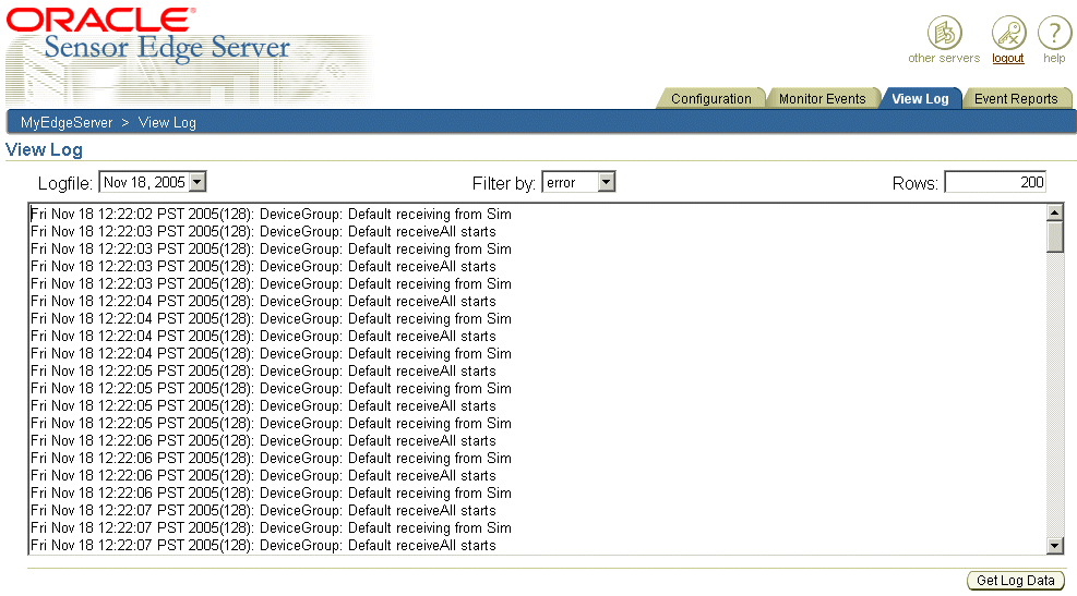

ログ・レベル
ログ・ファイルに書き込まれるメッセージの重大度レベルを設定する、次のエラー記録オプションのリスト。
  • エラー
  • 警告
  • 通知
  • モニター
  • デバッグ
ログ・ファイルに書き込まれるエラー・メッセージは、選択したログ・レベルのみでなく、選択したログ・レベルよりも重大度の高いログ・レベルも反映する。選択したレベルにより、「ログの表示」タブに表示されるデータが決定される。「ログ情報の表示」も参照。
アーカイブを使用
このオプションを選択すると、イベントがセンサー・データ・リポジトリに保存される。
停止タイムアウト
Oracle Sensor Edge Serverが、正常に機能していないスレッドを停止するまでに待機する時間(ミリ秒)を入力する。

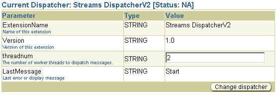

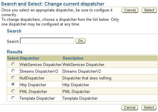

Oracle Sensor Edge Serverインスタンスのディスパッチャの設定
メイン・ページの「ディスパッチャの変更」(図3-4)をクリックすると、Oracle Sensor Edge Serverで使用されるディスパッチャを変更できます。「Oracle Sensor Edge Serverインスタンス用のディスパッチャの管理」も参照してください。
図3-4    ディスパッチャの変更
画像の説明
表示される「検索と選択」ページ(図3-5)から、リモートWebサービス、Oracle Streamsなどの方法を使用して(クライアント・アプリケーションにはHTTPを使用して)イベント・メッセージを送信するエッジ・ディスパッチャを選択できます。
図3-5    新しいディスパッチャの選択
画像の説明
Oracle Sensor Edge Serverインスタンスで同時に使用されるディスパッチャは1つのみです。ディスパッチャを現行ディスパッチャとして割り当てた後、Oracle Sensor Edge Serverインスタンスを再起動する必要があります。「Oracle Sensor Edge Serverインスタンスの起動と停止」を参照してください。

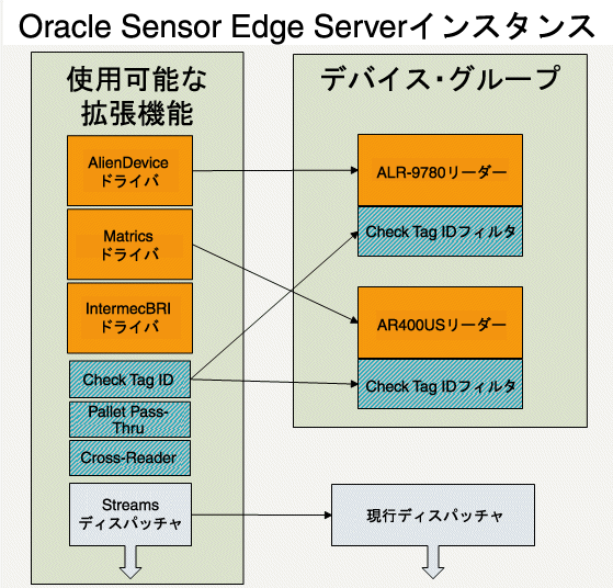

Oracle Sensor Edge Serverインスタンスによるイベント・データの受信、フィルタリングおよびディスパッチを可能にするには、まずデバイス・グループを作成する必要があります。デバイス・グループは、デバイス(ドライバのインスタンス)の論理グループと、これらのデバイスに関連付けられたフィルタで構成されます。1つのOracle Sensor Edge Serverインスタンスに対して、1つまたは多数のデバイス・グループをインスタンス化できます。各デバイス・グループは、それに属するすべてのデバイス(およびそれに関連付けられたフィルタ)の処理を行います。
デバイス・グループにより、1つ以上のデバイスを論理デバイス(グループ)に編成します。デバイス・グループを使用して、処理するデバイスを1つのイベント・ストリームとして関連付けます。たとえば、ウェアハウスのすべての出口に設置された全デバイスで構成される、Warehouse Exitsという名前のデバイス・グループを作成(また必要な場合、このグループにフィルタ・インスタンスを追加)したとします。この場合、生成されるイベントはすべて、複数のデバイスからでなく1つの論理デバイスから生成されたデータとして表示されます。
(前述のWarehouse Exitsデバイス・グループの場合のように)デバイスを1つの論理的な管理単位として扱う必要がある場合、管理のためにデバイスをグループ化できます。あるいは、デバイスにより実行されるフィルタリング・タイプに基づいてデバイスをグループ化することもできます(図3-7)。たとえば、リーダー間フィルタリングによってデバイスをグループ化する場合は、関連するデバイス・グループを作成し、そのグループにフィルタをアタッチすることができます。詳細は、「デバイスまたはデバイス・グループのフィルタ・インスタンスの管理」を参照してください。

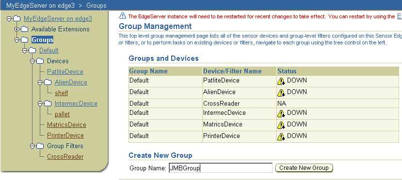

Oracle Sensor Edge Serverのデバイス・グループの表示

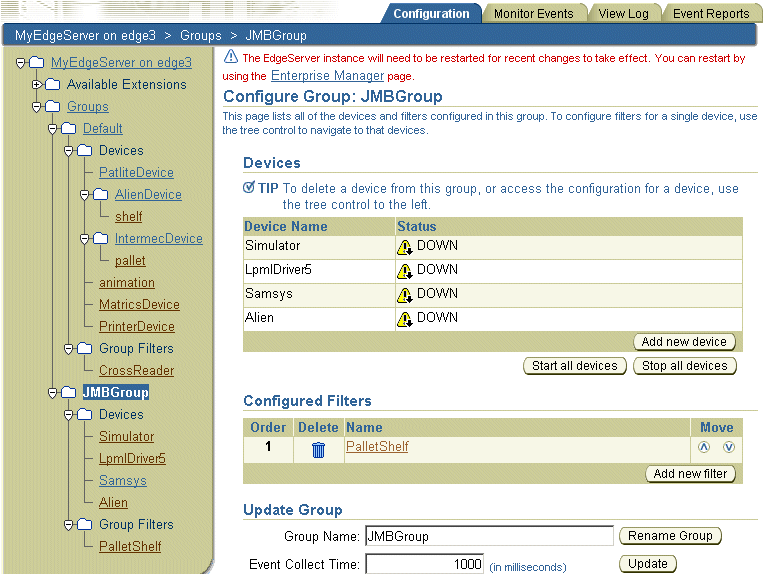

「グループ」フォルダをクリックすると、「グループ管理」ページ(図3-8)が表示され、デバイス・グループおよびそれぞれのフィルタが一覧表示されます。また、このページにはグループごとのデバイスの実行ステータスも一覧表示されます。さらに、このページでは新しいデバイス・グループを作成することもできます(「デバイス・グループの作成」を参照)。特定のデバイス・グループの構成を表示するには、「グループ」フォルダを展開し、適切なノードを選択して、選択したデバイス・グループの「グループの構成」ページを表示します。デフォルトのデバイス・グループは、「未割当て」という名前の特殊な予約済グループです。「グループの構成」ページの詳細は、「デバイス・グループの編集」を参照してください。
図3-8    デバイス・グループの構成
画像の説明

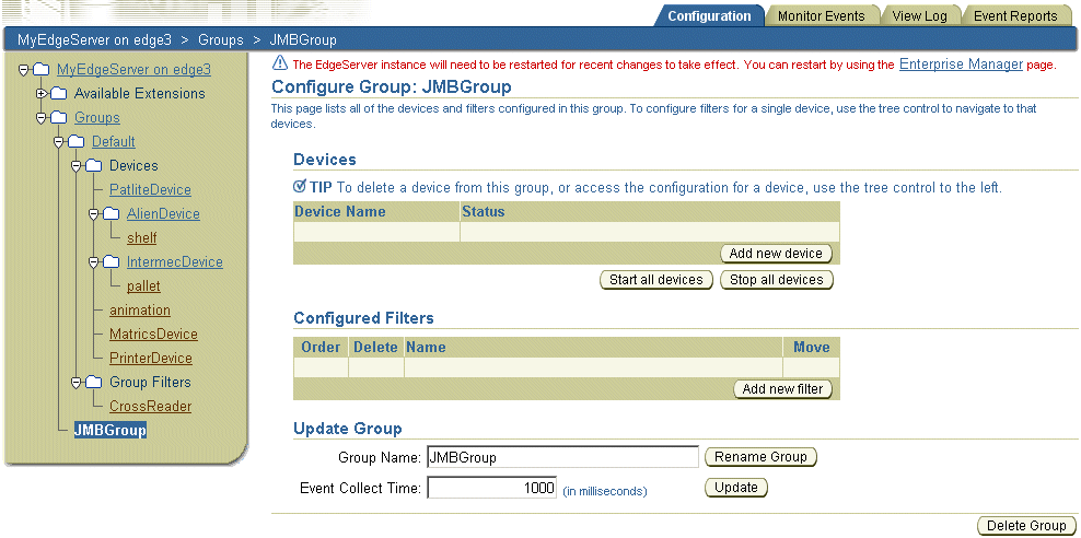

デバイス・グループの作成
Oracle Sensor Edge Serverインスタンスをデバイスおよびフィルタに接続する場合、最初にデバイス・グループを作成します。デバイス・グループを作成した後は、デバイス・グループにデバイス(使用可能なドライバのインスタンス)を移入してから、フィルタ・インスタンスを個々のデバイス(またはデバイス・グループ全体)にアタッチします。新しいデバイス・グループを作成するには、次のようにします。
  1. 「グループ管理」ページで、「グループ名」フィールドにデバイス・グループの名前を入力し、「新規グループの作成」をクリックします。新しいデバイス・グループに対する「グループの構成」ページが表示されます。

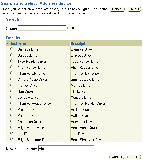

  2. 「新規デバイスの追加」をクリックして、デバイス・グループのデバイス(ドライバ・インスタンス)を作成します。「検索と選択」ページが表示され、リポジトリ内のドライバが一覧表示されます。
    図3-10    デバイスのドライバの選択
    画像の説明
    select_device.gifはデバイスの「検索と選択」ページを示しています。
    ヒント
    ドライバを見つけるには、「検索」フィールドにドライバの名前(またはドライバ名の一部)を入力して「実行」をクリックします。
    1. デバイスのドライバを選択します。Oracle Sensor Edge Serverでサポートされているドライバを表3-3に示します。これらのドライバの詳細、これらのドライバからデバイスを作成する場合に必要な構成パラメータ、およびこれらのドライバでサポートされているモデルについては、第6章「デバイス、フィルタ・インスタンスおよびディスパッチャの構成」を参照してください。

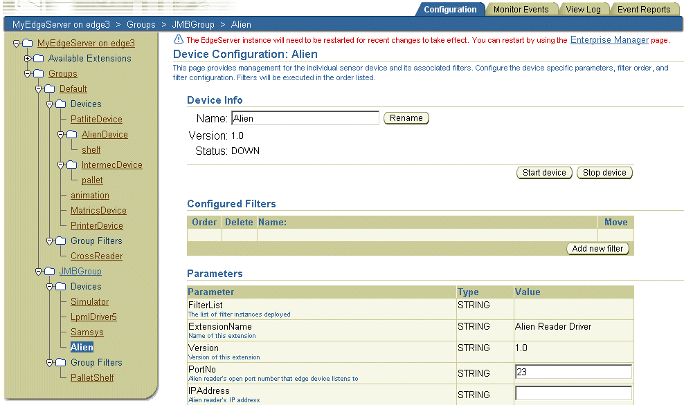

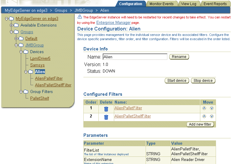

  3. デバイスをツリーから選択することにより、デバイスの構成を開始します。「デバイス構成」ページが表示され(図3-12)、ドライバに固有のパラメータが表示されます。
    1. パラメータを定義します。ドライバ・パラメータの詳細は、「デバイスの構成」を参照してください。
    2. 「変更の保存」をクリックします。
      図3-12    デバイス・グループのデバイスの構成
      画像の説明

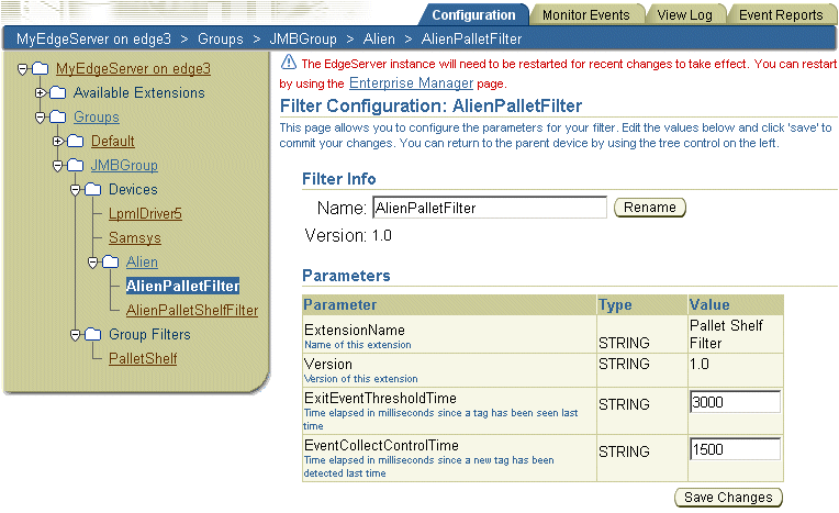

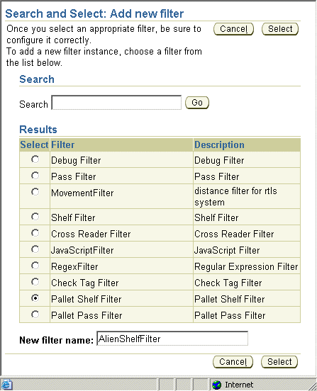

  4. 「新規フィルタの追加」をクリックして、デバイスにフィルタ(フィルタ・インスタンス)を追加します。「検索と選択」ページが表示され(図3-13)、リポジトリ内のフィルタが一覧表示されます。Oracle Edge Sensor Serverに組み込まれているデバイス・レベルおよびグループ・レベルのフィルタを表3-5に示します。
    図3-13    フィルタの選択
    画像の説明
    1. デバイスのフィルタ・インスタンスを選択します。
    2. 必要な場合、「新規フィルタ名」フィールドにフィルタの名前を入力します。フィルタ・インスタンスに名前を割り当てない場合、Oracle Sensor Edge Serverによりデフォルト名が割り当てられます。
    3. 「選択」をクリックします。選択したフィルタが、デバイスの「構成」ページの「構成済フィルタ」セクションに表示されます(図3-14)。また、デバイスの下のツリーにも表示されます。
      図3-14    デバイスへのフィルタ・インスタンスの追加
      画像の説明
  5. 「デバイス構成」ページの「構成済フィルタ」セクションの表またはツリーからフィルタ・インスタンスを選択することにより、フィルタ・インスタンスの構成を開始します。「フィルタ構成」ページが表示され(図3-15)、選択したフィルタのパラメータが表示されます。
    1. 必要な場合は、フィルタ・インスタンスの名前を変更します。
    2. フィルタ・パラメータを定義します。フィルタ・パラメータの詳細は、「フィルタ・インスタンスの構成」を参照してください。
    3. 「変更の保存」をクリックします。
      図3-15    デバイスのフィルタ・インスタンスの作成
      画像の説明

  2. 「新規フィルタの追加」をクリックします。「検索と選択」ページが表示され(図3-13)、リポジトリ内のフィルタが一覧表示されます。Oracle Edge Sensor Serverのデバイス・レベルおよびグループ・レベルのフィルタを表3-5に示します。
  3. デバイス・グループのフィルタ・インスタンスを選択します。
    ヒント
    フィルタを見つけるには、「検索」フィールドにフィルタの名前(またはフィルタ名の一部)を入力して「実行」をクリックします。
  4. 必要な場合、「新規フィルタ名」フィールドにフィルタの名前を入力します。フィルタ・インスタンスに名前を割り当てない場合、Oracle Sensor Edge Serverによりデフォルト名が割り当てられます。
  5. 「選択」をクリックします。「グループの構成」ページの「構成済フィルタ」セクションと、選択したデバイス・グループの「グループ・フィルタ」の下のツリーに、フィルタが表示されます。

「グループの構成」ページ(図3-8)では、デバイス・グループのプロパティを編集できます。このページは、ナビゲーション・ツリー(図3-2)内のデバイス・グループをクリックすると表示され、次の操作を実行できます。
デバイス・グループの名前変更
デバイス・グループの名前を変更するには、次のようにします。
  1. 「グループ名」フィールドに、デバイス・グループの新しい名前を入力します。
  2. 「グループの名前変更」をクリックします。新しいグループ名がツリー内に表示されます。

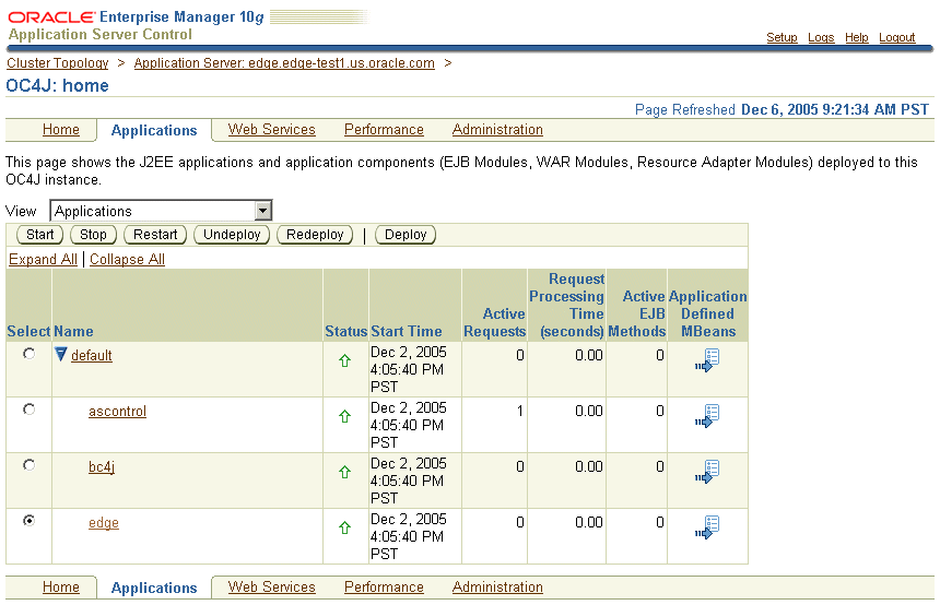

Oracle Sensor Edge Serverインスタンスを再起動するには、次のようにします。
  1. メッセージ(図3-16)内の「Enterprise Manager」リンクをクリックします。OracleAS Enterprise Managerのログイン・ページが表示されます。
  2. OC4Jのユーザー名およびパスワードを入力すると、「クラスタ・トポロジ」ページが表示されます。
  3. ホームページ(図3-17)に移動します。
  4. 「アプリケーション」をクリックします。
  5. 「edge」を選択します。
  6. 「再起動」をクリックします。

デバイスを更新するには、最初にデバイスを停止する必要があります。デバイスを停止または起動するには、「デバイス構成」ページ(図3-12)から「デバイスの起動」および「デバイスの停止」ボタンを使用します。このページには、デバイスのステータスも表示されます。ステータス・メッセージ(表3-4を参照)に、ドライバの現在の状態、またはクラッシュ前のドライバの状態が説明されます。

「デバイス構成」の「構成済フィルタ」表(図3-11)および「グループの構成」(図3-14)ページでは、フィルタ・インスタンスの追加、削除または並替えを行うことができます。「新規フィルタの追加」ボタンを使用すると、他のフィルタ・インスタンスをデバイスまたはデバイス・グループに追加できます。詳細は、「デバイス・グループの作成」および「デバイス・グループへのフィルタの追加」を参照してください。表のごみ箱アイコンをクリックすると、デバイスまたはデバイス・グループからフィルタ・インスタンスを削除できます。表の矢印を使用すると、フィルタ・インスタンスの優先度を設定できます。
フィルタ・インスタンスの優先度の設定
フィルタ・インスタンスの順序は、データのフィルタリングの結果を決定します。たとえば、IDをイベント配列にグループ化し、それを1つの項目として処理するグループ・フィルタと、特定のタグTagXYZを持つイベントをフィルタリングで除外するタグ・フィルタが、デバイスまたはデバイス・グループに割り当てられているとします。この場合、タグ・フィルタをグループ・フィルタより先に適用すると、タグ・フィルタによってTagXYZを持つイベントが除外された後で、Oracle Sensor Edge Serverは、検出された順序に基づいてグループ化されたイベントを受信します。フィルタの順序を逆にする(つまり、グループ・フィルタをタグ・フィルタより前に置く)と、タグ・フィルタのフィルタリングでは、TagXYZを持つイベントではなくグループ・イベントのみを調べるため、何も除外されません。
「構成済フィルタ」表(図3-14)で、フィルタ・インスタンスを選択し、矢印を使用して上下に移動することにより、フィルタ・インスタンスを並替えできます。
フィルタ・インスタンスは、インスタンス化されたフィルタ・オブジェクトです。フィルタがデバイス(またはデバイス・グループ)に適用されている場合は、デバイスまたはデバイス・グループがフィルタを使用できるようにフィルタ・インスタンスが作成されます。
独自のフィルタを開発してアップロードすることもできますが(「Oracle Sensor Edge Serverインスタンスの拡張機能の追加」を参照)、Oracle Sensor Edge Serverには複数のフィルタが付属しています(表3-5を参照)。

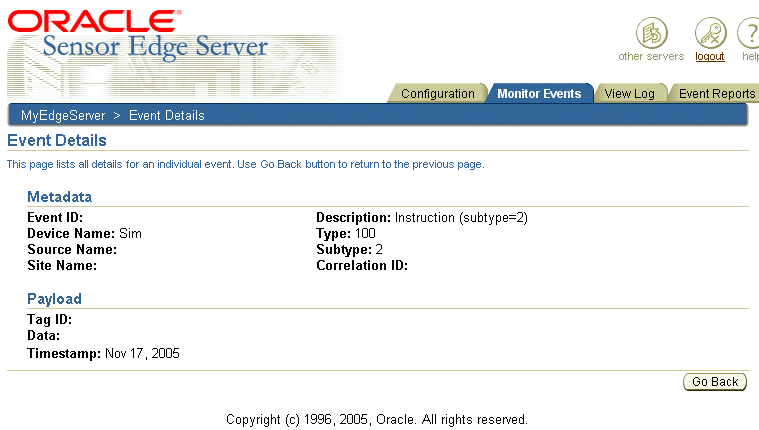

SESコンソールでは、「イベント・タイプ」、「サブタイプ」、「相関ID」フィールドなど、個々のインバウンド・イベントまたはアウトバウンド・イベントに関する詳細情報を表示できます。この情報にアクセスするには、「詳細」アイコンをクリックします。
図3-18    「詳細」アイコン
画像の説明
「イベントの詳細」ページが表示され、選択したイベントのメタデータおよびペイロードの情報が表示されます。
図3-19    「イベントの詳細」ページ
画像の説明
メタデータ
「イベントの詳細」画面の「メタデータ」セクションに、次のルーティング情報およびイベントの発生場所に関連する情報が一覧表示されます。
ペイロード
「イベントの詳細」ページの「ペイロード」セクションには、次のフィールドが表示されます。

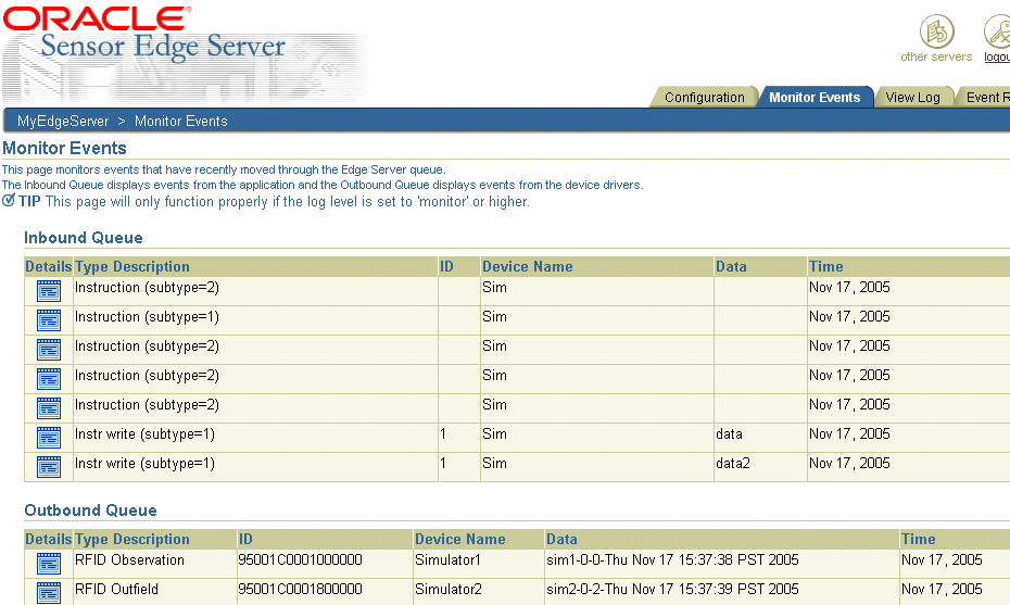

SESコンソールの「監視イベント」タブから、このイベント・データをリアルタイムで表示できます。「監視イベント」タブをクリックすると、「監視イベント」ページ(図3-20)が表示されます。
図3-20    「監視イベント」ページ
画像の説明
「監視イベント」ページでは、キューを通過したインバウンド・イベント・データとアウトバウンド・イベント・データをすべて表示できます。このページに表示されるイベント・データはまだ処理されていません。つまり、センサー・データ・リポジトリに送信されていません。
ヒント
「監視イベント」ページに表示されるイベント・データは動的であり、頻繁に変更されます。データが静的のままであると、デバイスがイベントの送信や命令イベントの受信を実行できなくなることがあるためです。
ログ情報の表示
「ログの表示」ページ(図3-21)は、「ログの表示」タブからアクセスします。このページには、メイン・ページ(図3-1)の「ログ・レベル」リストから選択した重大度レベルに従ってログに書き込まれたデータが表示されます。たとえば、メイン・ページから「エラー」を選択した場合、「ログの表示」ページにはエラー・レベルのメッセージのみが表示されます。メイン・ページから「すべて」を選択した場合、「ログの表示」ページには記録されたすべてのメッセージが表示されます。
図3-21    「ログの表示」ページ
画像の説明
「ログの表示」ページを使用すると、日付によりログ・ファイルを選択したり、このページに表示する行数を設定できます。
ログ・データを表示するには、次のようにします。
  1. 「ログ・ファイル」リストからログ・ファイルの日付を選択します。
  2. 必要な場合、「フィルタ」リストからログ・レベルを選択します。
  3. 必要な場合、表示する行数を「行」フィールドに入力します。
  4. 「ログ・データの取得」をクリックします。

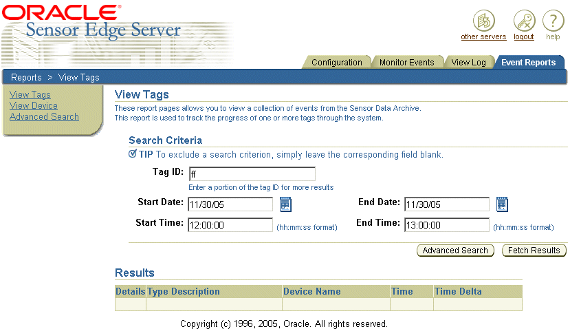

「イベント・レポート」タブをクリックすると、デフォルトで「タグの表示」ページ(図3-22)が表示されます。
図3-22    「タグの表示」ページ
画像の説明
「タグの表示」ページのナビゲーション・ツリーを使用すると、他のタイプのイベント検索も選択できます。ツリーは、「イベント・レポート」タブからアクセスしたすべてのページに表示されます。
タグIDによるイベントの検索
タグIDによりイベントを取得するには、次のようにします。
  1. タグIDの一部を入力します。(これはlikeパターンです。)
  2. 開始日を入力するか、日時エディタを使用して開始日を選択します。この条件はオプションです。このフィールドを空白のままにしておくと、この条件が検索から除外されます。
  3. 開始時刻を(hh:mm:ssのように)入力します。この条件はオプションです。このフィールドを空白のままにしておくと、この条件が検索から除外されます。
  4. 終了日を入力するか、日時エディタを使用して終了日を選択します。この条件はオプションです。このフィールドを空白のままにしておくと、この条件が検索から除外されます。
  5. 終了時刻を(hh:mm:ssのように)入力します。この条件はオプションです。このフィールドを空白のままにしておくと、この条件が検索から除外されます。
    ヒント
    「終了時間」フィールド内をクリックすると、「開始日」フィールドに入力した値が「終了日」フィールドに表示されます。
  6. 「フェッチ結果」をクリックします。「結果」表に検索結果が表示されます。「詳細」アイコンをクリックすると、特定のイベントを表示できます。詳細は、「タグIDおよびデバイス名の再検索」を参照してください。検索に条件を追加するには、「拡張検索」をクリックします。

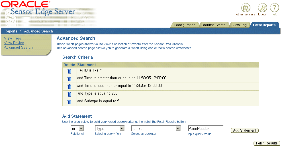

「タグの表示」および「デバイスの表示」ページの「拡張検索」ボタンを使用すると、問合せ文を作成して検索結果を絞り込むことができます。
デバイス名またはタグIDの検索に問合せ文を追加するには、次のようにします。
  1. タグIDまたはデバイス名の検索基準を入力します。必要な場合、検索の時刻および日付の制約を追加します。
  2. 「拡張検索」をクリックします。「拡張検索」ページが表示され、タグIDまたはデバイス名に対して入力した検索基準が表示されます。
    図3-23    (タグ検索の)「拡張検索」ページ
    画像の説明
  3. 次の手順で問合せ文を作成します。
    • 「問合せフィールドの選択」リストを使用して、イベントのメタデータ(「イベントID」、「デバイス名」、「ソース名」、「サイト名」、「タイプ」、「サブタイプ」、「相関ID」など)、およびペイロード(「タグID」、「データ」および「時間」)を選択します。
    • 「問合せフィールドの選択」リストから選択した検索値を「問合せ値の入力」フィールドに入力した値と比較するための演算子を選択します。次のオプションがあります。
      • 次と等しい
      • 次と等しくない
      • 次より小さい
      • 次以下
      • 次より大きい
      • 次以上
      • 類似
    • 「問合せ値の入力」フィールドに、「問合せフィールドの選択」で選択したオプションに関連する値を入力します。たとえば、「問合せフィールドの選択」で「タイプ」を選択した場合、「問合せ値の入力」フィールドに200を入力します。
  4. 「文の追加」をクリックします。「検索基準」セクションに問合せ文が表示されます。
  5. 「フェッチ結果」をクリックします。検索文を使用してセンサー・データ・リポジトリの問合せが実行されます。要求されたデータが、ページの「結果」セクションに表示されます。データは、「イベントID」および「データ」によって昇順と降順でソートできます。各イベントを表示するには、「詳細」アイコンをクリックします。詳細は、「各イベントの表示」を参照してください。

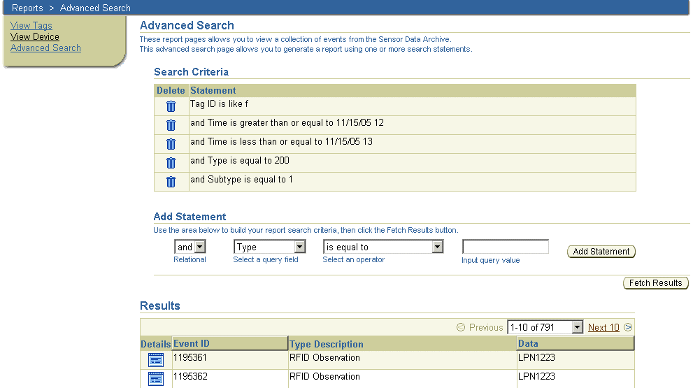

拡張検索の作成
「拡張検索」ページでは、イベント・データのメタデータおよびペイロード情報を使用してイベント・データを取得する文で構成された問合せを作成することにより、特定のイベント・データを取得できます。
図3-24    「拡張検索」ページ
画像の説明
イベント・データに対する特定の検索基準を作成するには、次のようにします。
  1. 「問合せフィールドの選択」リストを使用して、イベントのメタデータ(「イベントID」、「デバイス名」、「ソース名」、「サイト名」、「タイプ」、「サブタイプ」、「相関ID」など)、およびペイロード(「タグID」、「データ」および「時間」)を選択します。
  2. 「問合せフィールドの選択」リストから選択した検索値を「問合せ値の入力」フィールドに入力した値と比較するための演算子を選択します。次のオプションがあります。
    • 次と等しい
    • 次と等しくない
    • 次より小さい
    • 次以下
    • 次より大きい
    • 次以上
    • 類似
  3. 「問合せ値の入力」フィールドに、「問合せフィールドの選択」で選択したオプションに関連する値を入力します。たとえば、「問合せフィールドの選択」で「タイプ」を選択した場合、「問合せ値の入力」フィールドに200を入力します。
    ヒント
    問合せを完成して「文の追加」をクリックすると、「リレーショナル」リストが表示されます。このリストを使用すると、複合検索条件(AND、OR、NOT)を使用して問合せ文を結合できます。問合せ文を削除するには、ごみ箱アイコンを使用します。
  4. 「文の追加」をクリックします。「検索基準」セクションに検索文が表示されます。
  5. 必要な場合、さらに文を追加します。
  6. 「フェッチ結果」をクリックします。選択した検索文を使用してセンサー・データ・リポジトリの問合せが実行されます。結果がページの「結果」セクションに表示されます。データは、「イベントID」および「データ」によって昇順と降順でソートできます。各イベントを表示するには、「詳細」アイコンをクリックします。詳細は、「各イベントの表示」を参照してください。

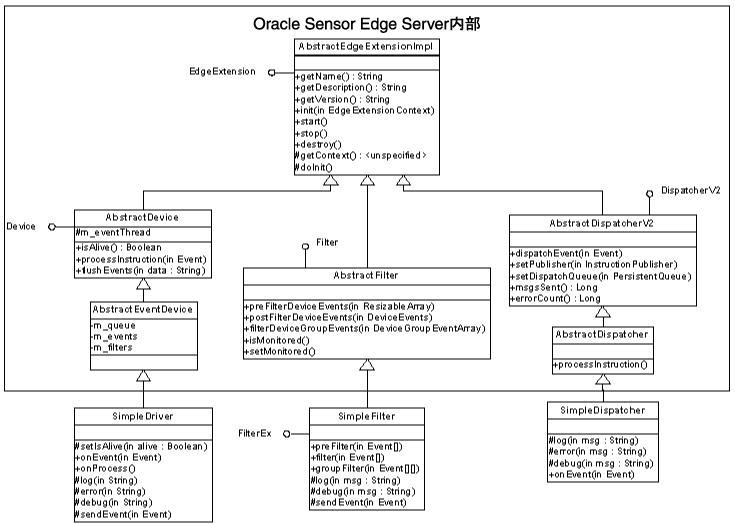

拡張クラスの階層
Oracle Sensor Edge Serverのすべての拡張機能は次のように編成されています。
EdgeObject: 基本のルート・クラス(一意の識別子を含む)。
AbstractEdgeExtensionImpl: EdgeExtensionインタフェースを実装します。
AbstractFilter: すべてのフィルタのベース・クラス。Filterインタフェースを実装し、フィルタのパフォーマンスを監視するイベントの生成に必要なフィルタの監視APIを定義します。
AbstractDevice: すべてのデバイスのベース・クラス。デバイスからデータを読み取り、読み取ったデータを処理するための独自のスレッドを提供します。
拡張クラス階層を図3-25に示します。
図3-25    エッジ拡張機能の階層
画像の説明
拡張機能の実装
doInit()メソッドが拡張機能を実装します。このコールにより実行時に拡張機能のインスタンスが初期化されます。
