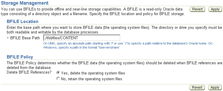

ストレージ管理オプションの指定
必要に応じて、Application Server Controlを使用して、BFILEストレージのデフォルト・ベース・パスおよびポリシーを変更できます。これらの設定は、BFILEエージングやBFILEアーカイブなど、すべてのタイプのBFILEストレージに適用されます。
ストレージ管理オプションを指定するには、次の手順を実行します。
  1. Application Server Controlに接続し、Content DBのホームページに移動します。これを行う方法の詳細は、「Oracle Content DBのホームページへのアクセス」を参照してください。
  2. Content DBのホームページで、「管理」タブをクリックします。
  3. 表の「ストレージ管理」行で、「タスクに移動」アイコンをクリックします。
    図4-1に、「ストレージ管理」ページを示します。
    図4-1 「ストレージ管理」ページ
    図4-1の説明が続きます
    「図4-1「ストレージ管理」ページ」の説明
  4. BFILEベース・パスを変更します。デフォルトのベース・パスは、次のとおりです。
    ORACLE_HOME/ifsbfiles/content_services_schema
    ORACLE_HOMEは、データベースが位置するコンピュータ上のデータベースのOracleホームを指しています。
    各BFILEには、ベース・パスに加えて相対パスがあります。相対パスは次のようなパスです。
    /yyyy/dd/mm/hh/mm/ss/ifsbfile_id
    相対パスのifsbfile_idは、一意のIDを各コンテンツに関連付ける、ファイル名の命名パターンです。
  5. BFILEポリシーを変更します。このポリシーによって、BFILE参照がデータベースから削除されたときにオペレーティング・システム・ファイルを削除する必要があるかどうかが決まります。BFILEが、削除不可能な光デバイスに格納されている場合は、このオペレーティング・システム・ファイルを保持する必要があることを指定する必要があります。
  6. 「Apply」をクリックします。

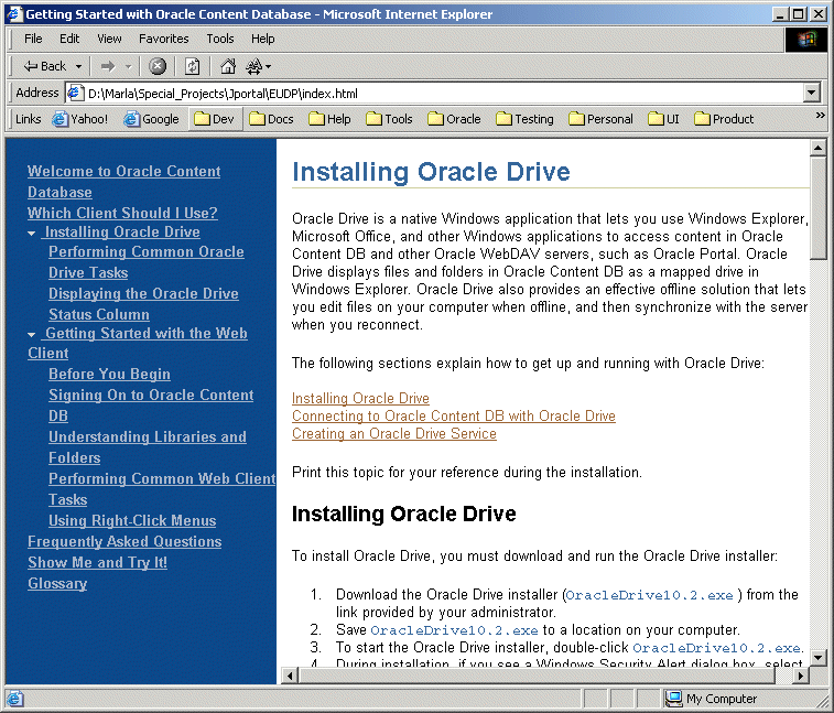

Oracle Content DBとOracle Driveの使用
Oracle DriveはWindows用アプリケーションで、これによりWindows Explorer、Microsoft Officeおよびその他のWindowsアプリケーションを使用してOracle Content DBおよびOracleAS Portalなどのその他のOracle WebDAVサーバー内のコンテンツにアクセスできます。Oracle Driveは、Oracle Content DB内のファイルおよびフォルダを、マップされたドライブとしてWindowsエクスプローラに表示します。また、Oracle Driveを使用すると、オフライン・ソリューションが効率的になり、ユーザーはオフライン時にコンピュータで編集したファイルを、再接続の時にサーバーと同期化できます。
Oracle Driveは、次のURLのOracle Technology Network(OTN)のダウンロード・ページから入手できます。
http://www.oracle.com/technology/software/
Oracle Driveは、Microsoft Windows 2000およびWindows XP上で稼働します。最新の動作要件情報は、OracleMetaLink(http://metalink.oracle.com)を参照してください。
Oracle Driveには、Microsoft .NET Framework 1.1が必要です。Oracle Driveをインストールすると、Microsoft .NET Framework 1.1がクライアント・コンピュータにインストールされます。

「New User Orientation」のカスタマイズ
Oracle Content DBには、「New User Orientation」というカスタマイズ可能な一連のヘルプ・ページがあり、Oracle Content DBの起動ページからアクセスできます。このページには、Webクライアントへのサインオンの方法およびOracle Driveの開始方法など、ユーザーがOracle Content DBを開始する時に役に立つ情報が掲載されています。「New User Orientation」は、英語版のみ提供されます。
図4-3に、「New User Orientation」を示します。
図4-3 Oracle Content DB New User Orientation
図4-3の説明が続きます
「図4-3 Oracle Content DB New User Orientation」の説明
HTMLページをカスタマイズして、ユーザーの役に立つ情報を作成できます。たとえば、「Signing On to Oracle Content DB」のトピックには、次の文章があります。
「Open a browser window and go to the Oracle Content DB launch page. If you don't know the URL, ask your administrator.」
「Oracle Content DB URL」の値を実際のURLに置き換えられます(例: http://content_db_host_name:port/content)。
「New User Orientation」ヘルプ・ファイル内の任意のテキストを置き換えられます。ただし、特にカスタマイズに適しているテキストは、赤で表示されています。
「New User Orientation」ページは、各中間層の次のディレクトリにあります。
ORACLE_HOME/Apache/Apache/htdocs/eudp/
「New User Orientation」ヘルプ・ファイルの主なエントリ・ポイントは、index.htmlです。
「New User Orientation」のHTMLファイルを更新するときは、必ず各中間層のファイルを更新してください。
